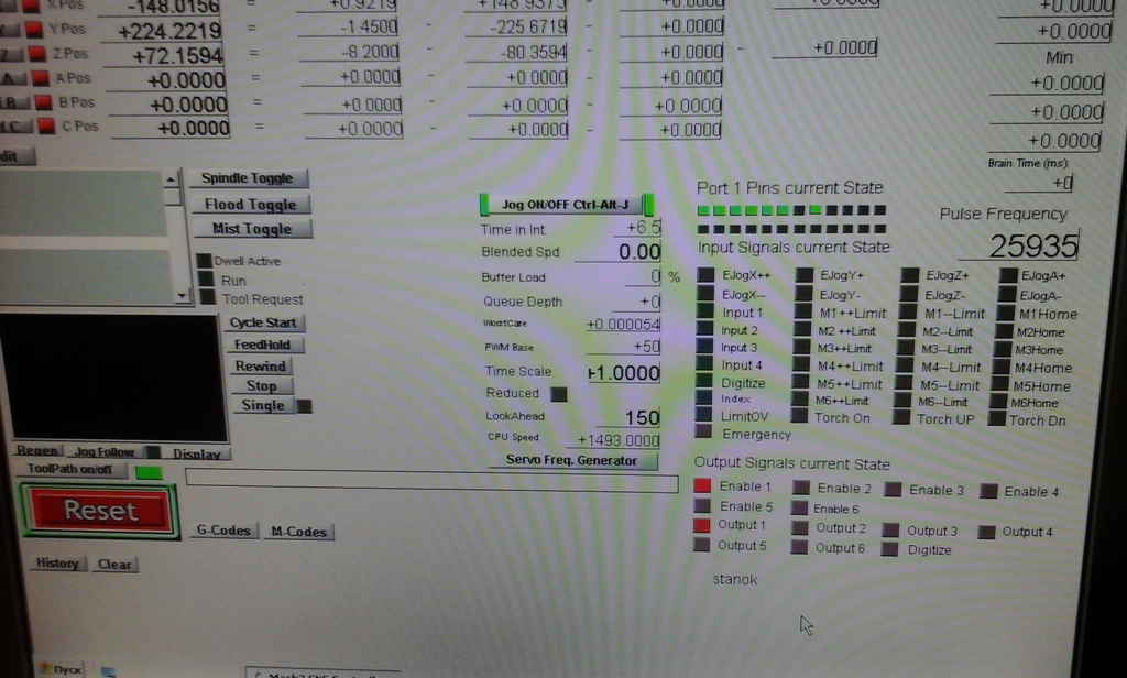

изменил настройки- малость помогло.. при включении с мача частотник не выбивает..но..
-включение частотника с мача и управление частотой с мача- вырубает реле и сигнализирует о срабатывании лимитов..
-включение частотника с мача и управление частотой с пульта частотника - вырубает реле и сигнализирует о срабатывании лимитов при увеличении частоты.. т.е при частоте 0- частотник работает- при попытке поднять частоту- вырубает..
-включение частотника с пульта и управление частотой с пульта- все работает.(имеется в виду пульт на частотнике.)
может наводки?
питание блоков питания и частотника от одной розетки и тех же автоматов.фильтра не ставил
надо ли ставить электромагнитный фильтр перед частотником и ферритовые кольца на выходе?
woodcraft
Сообщения: 24
Зарегистрирован: 17 янв 2018, 23:21
Репутация: 11
Re: Первый с подвижным столом для дерева и цветмета 450*450
Сообщение woodcraft »
разобрался...
схема описана выше - работает..
причина была непродуманном заземлении и отсутствие "земли " в разьёме шпинделя... подпаял проводок.. соединил все земли по схеме " звезда" .. кстати заземление от шпинделя провёл не к клемме частотника (которая внизу.. есть ещё "земля" на колодке подключения 220 В там заземление есть)- а к общей шины
установил феррит и фильтр эми на входе- глюки пропали..
датчики действительно срабатывали от наводок.. при включении шпинделя загорались светодиоды на них.. сейчас уже нет такого.

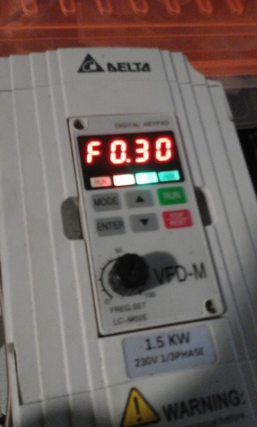

при подключении проводов управления скоростью и включения при выключенном шпинделе на частотнике выводится частота 0,30 а не 0,00
1.jpg (4998 просмотров) <a class='original' href='./download/file.php?id=161842&mode=view' target=_blank>Загрузить оригинал (76.84 КБ)</a>
это нормально?

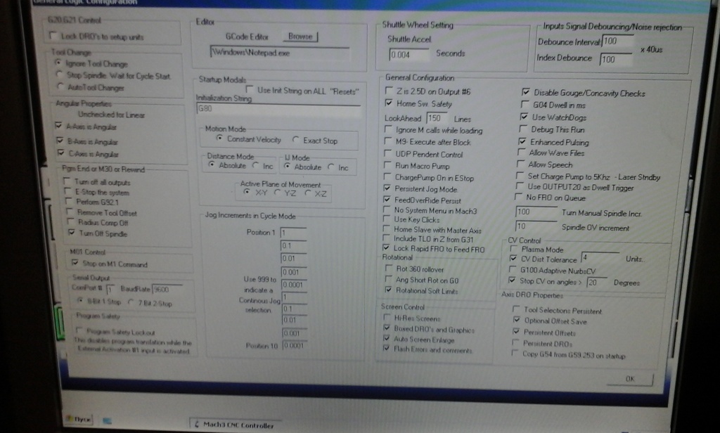

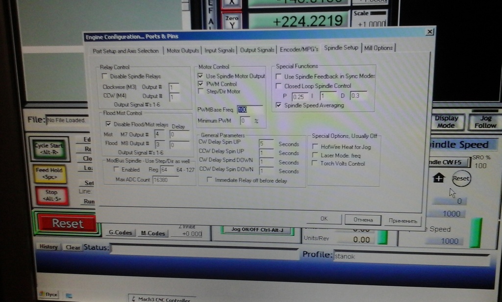

отправляю ещё настройки Spindle config и General config.. они верны?
2.jpg (4998 просмотров) <a class='original' href='./download/file.php?id=161843&mode=view' target=_blank>Загрузить оригинал (193.38 КБ)</a>
4.jpg (4998 просмотров) <a class='original' href='./download/file.php?id=161845&mode=view' target=_blank>Загрузить оригинал (210.65 КБ)</a>
при включённом шпинделе в окне диагностики OUTPUT1 мигает это нормально?
3.jpg (4998 просмотров) <a class='original' href='./download/file.php?id=161844&mode=view' target=_blank>Загрузить оригинал (219.78 КБ)</a>
