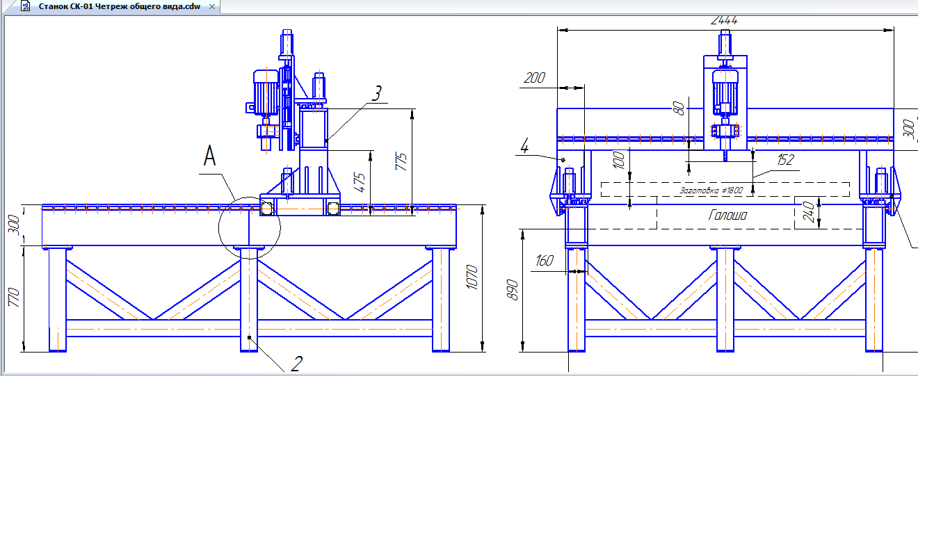

Вот общий вид станка. https://cloud.mail.ru/public/8fi5/TtTveiLvq Рабочую зону Z уменьшили до 200 мм, двигатели поменяли на сервопривода 130ST-M15015 220 В 2.3KW. Жду прилета тухлых помидор, с приколотыми к ним полезными советами))

На станке стоят сервы в 2,3 кВт?
Какой у них номинальный момент? Ньютонов 10? А максимальный наверно 25.
Да они в бараний рог станину скрутят. Или винты порвут, если они не 32 мм, наверно. Какая необходимость в таких приводах?

Момент у них 15 номинал и 40 по-моему максимальный и то на удержание. На станке их будет 4 - 2 на оси Х (зубчатая рейка или швп 32/40, пока этот вопрос прорабатывается), 1 на оси Y (тоже рейка или швп 32/40) и 1 на оси Z швп 32.

Я лишь хочу сказать, что если действительно хотите использовать такие сервы, да ещё и по паре на одной оси, то все остальное тоже должно им соответствовать. В первую очередь станина.
Взять тот же мультикам. Какие на нем по моменту и мощности движки стоят? Фрезерюга на таком работает, может подсказать. Наверняка в киловатт или около того.
Так он сварен из трубы что то около 200*300*10 и отожжен.
В вашем случае станина должна быть из литого чугуна или бетона, метровой толщины, наверно.
Да и как по мне, 200 мм высоты для чернины мало. Ни риски нормальные не поставить, ни нормальный силовой инструмент не воткнуть. Работать расточной головкой на такой высоте уже вряд ли получится. Вы же не 2 кВт шпиндель с ER20 использовать собрались? В противном случае что делать на таком станке? Кроить листы? Так это проще плазмой наверно, или лазером.

Станок будет использоваться в основном как сверловка, но помимо этого нужна возможность фрезеровки плоскостей и фрезеровка пазов на опорах наших изделий. Трубные решетки в основном до 140 мм толщиной, но там, в зависимости от диаметра, от 400 до 6 тыс отверстий под теплообменную трубу, и сейчас все это сверлится на радиально-сверлильных станках лохматых годов. Это будет основное направление. С движками это один из вариантов. Я поэтому и пишу здесь, т.к. нигде не нашел точной формулы для расчета их мощности. Рейка сейчас тоже под вопросом, т.к. меня убеждают в том, что точность у нее лапоть в право, лапоть в лево.

Шпиндель планируем поставить механический с ременной передачей и ассинхронником в 5,5 или 7,5 кВт. Патрон BT40

Сообщение MGG »
Не дай бог какой-то клин, и станина станет как буква u, на мс12-250 стоят у знакомого 750 ватт, нагрузка в работе 60-70%

В том же зетеке есть рейки с заявленной точностью 0,1 мм/м, что примерно 3 сотки на 300 мм. Это выше, чем у стандартной швп С7.
Уж для сверловки то хватит точно.

Для такого случаю все привода идут через ременную передачу, в худшем случае порвет ремень и все.

Решил оживить тему) Чертежи подверглись серьезной переработке. Отказались от профильной трубы, вместо нее будут сварные короба из 20мм стали. Само собой все будет отжигаться и строгаться и в процессе сборки и в собранном виде. Ну вообщем увидите сами) Жду дельных советов по доработке конструкции)

Это станок по дереву. Дюраль по немногу максимум.
