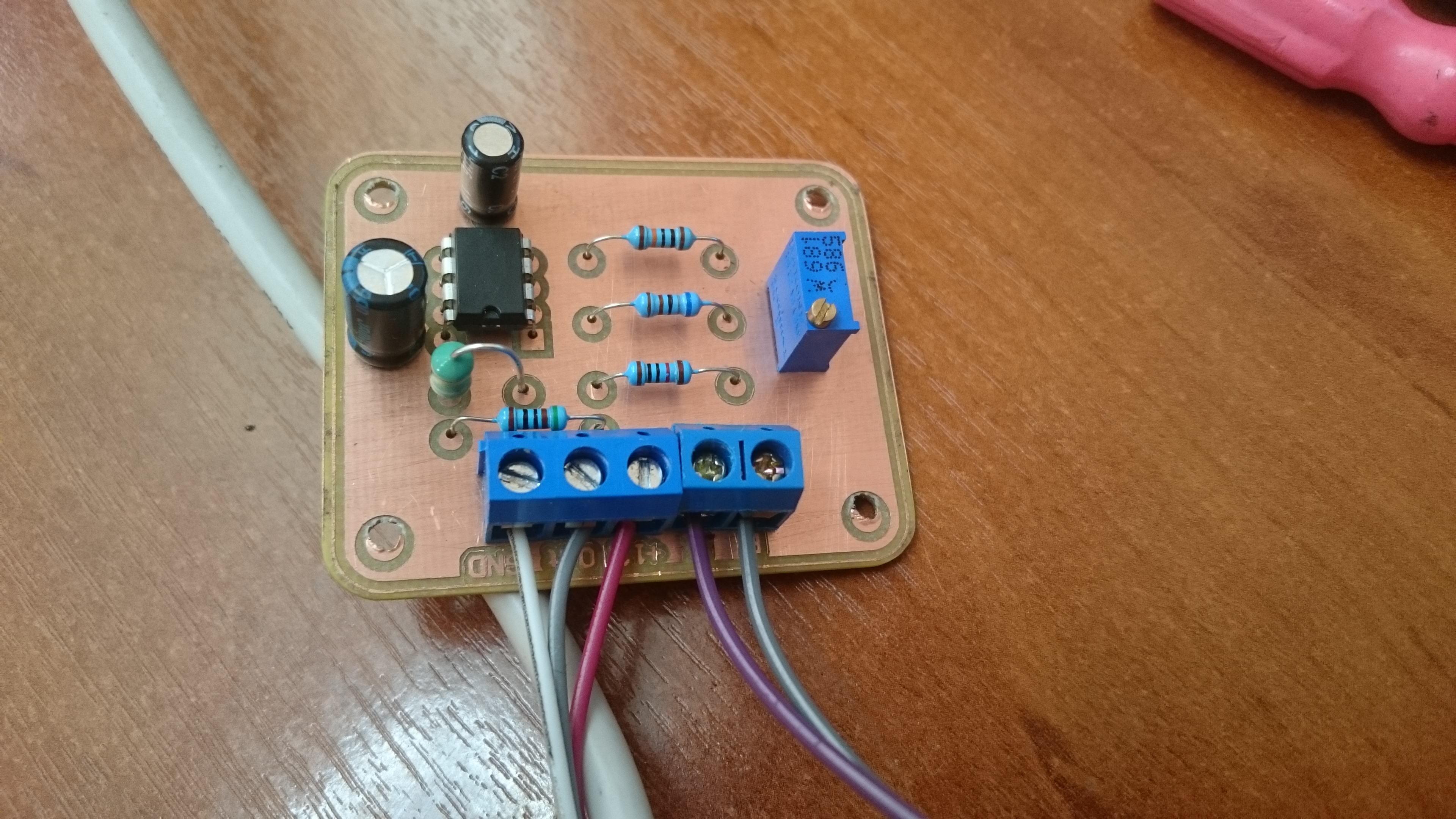

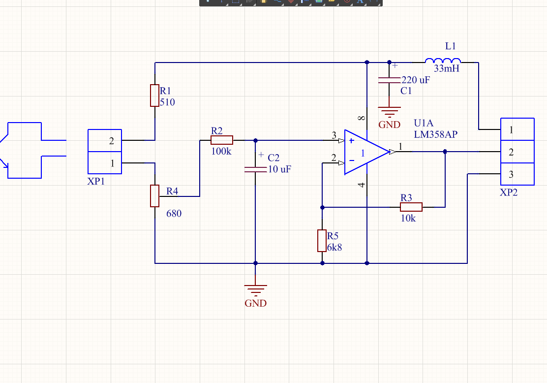

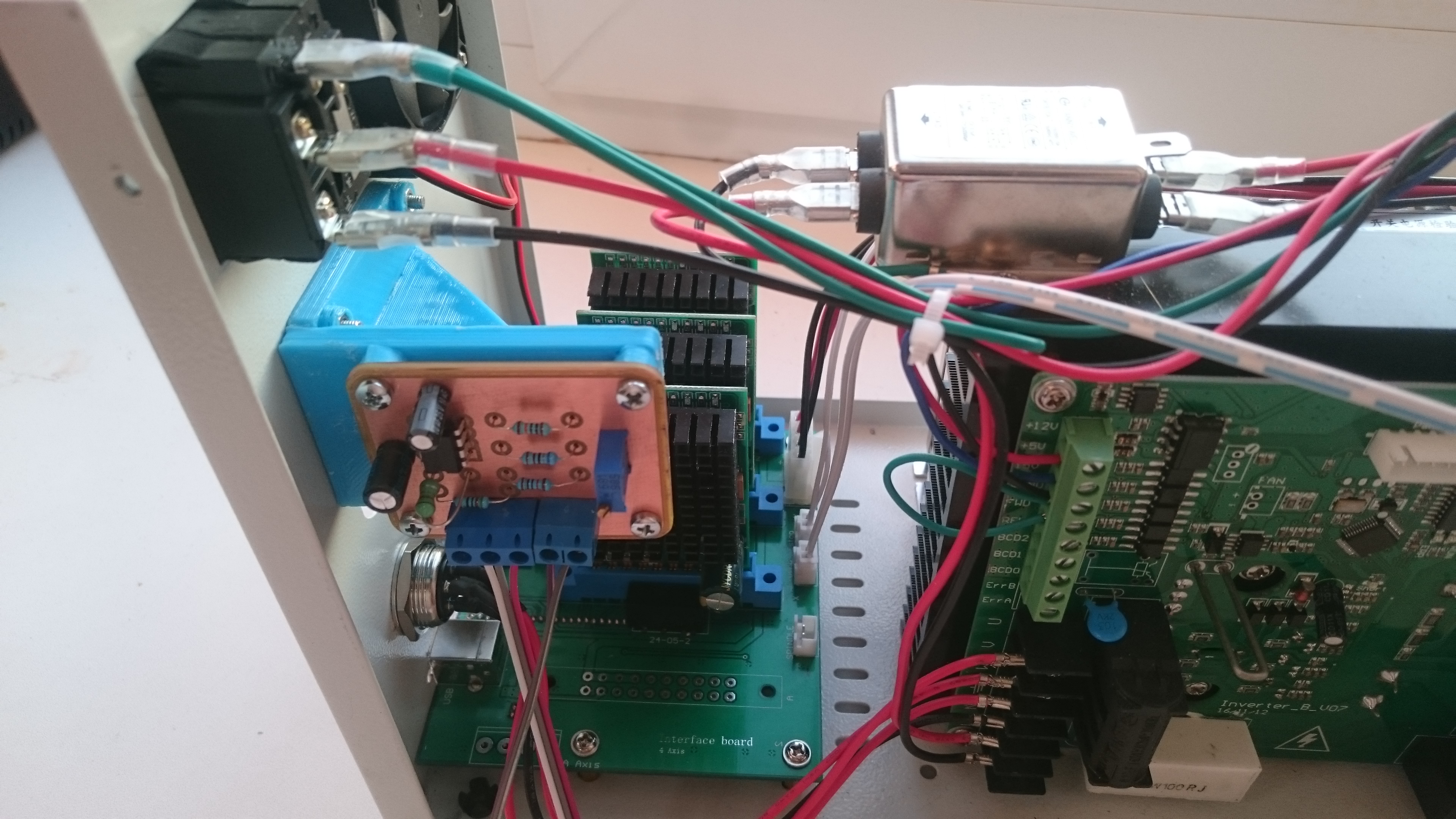

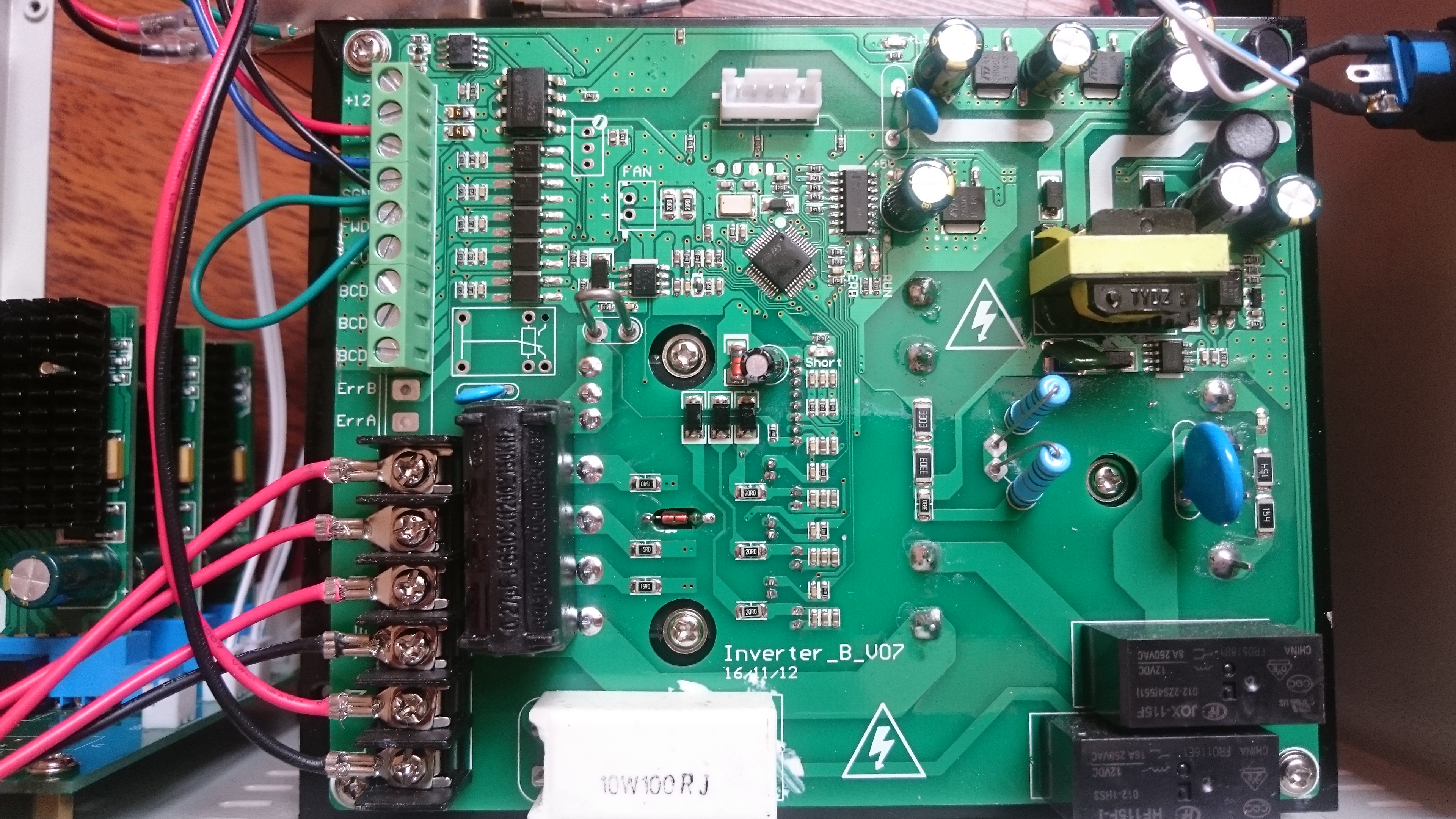

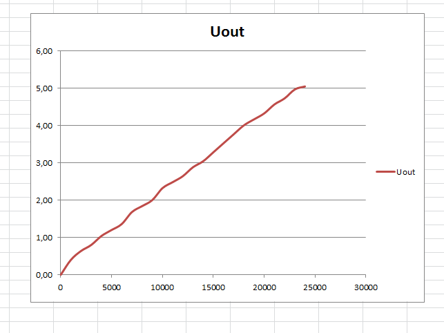

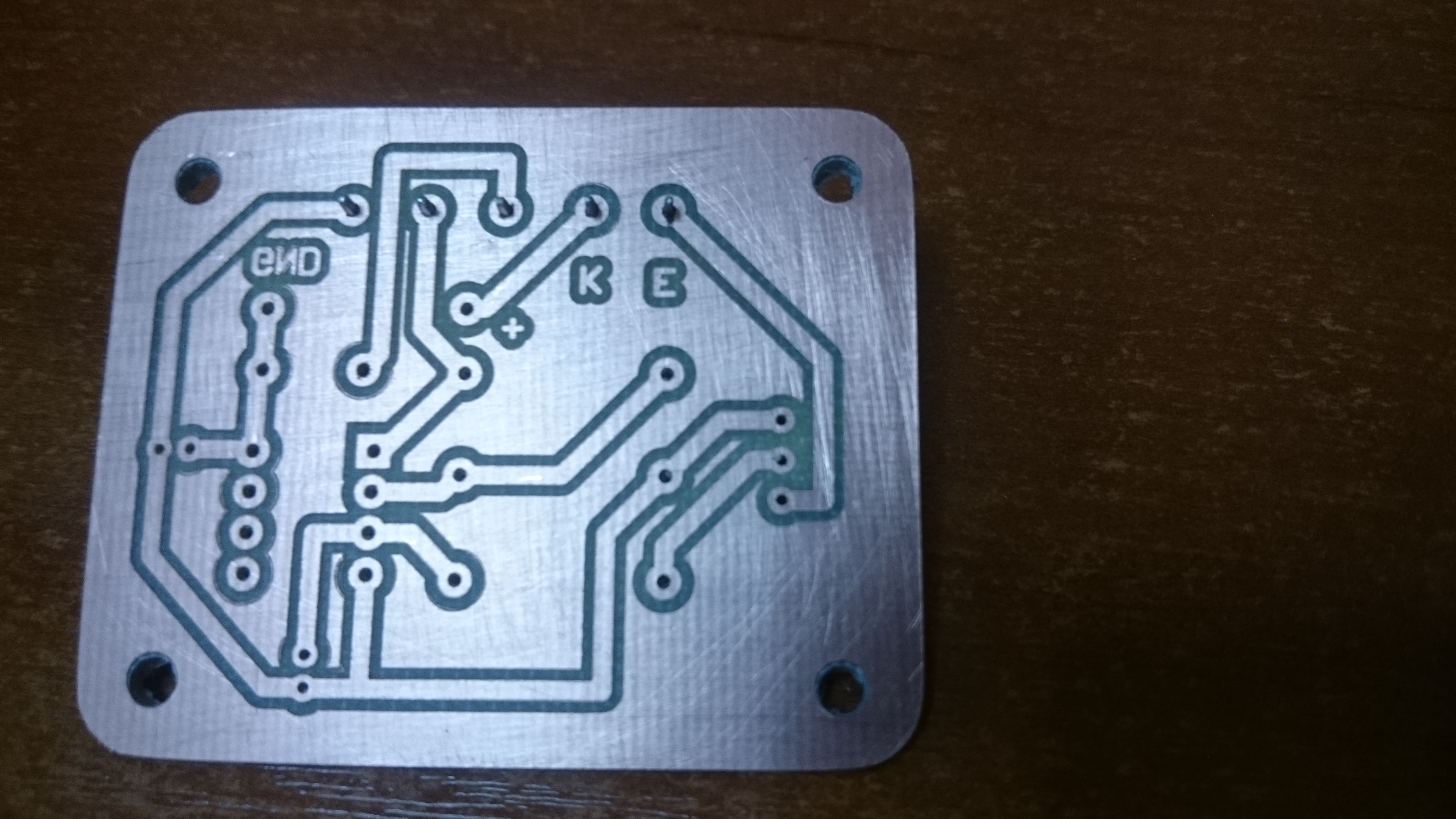

Собрал сегодня преобразователь ШИМ - напряжение.
Подключил к контроллеру. Теперь управление скоростью вращения шпинделем происходит из управляющей программы M3 Sxxxxx
Схема простейшая. Воспроизвести легко.
2018-06-30_12-58-43.png (3740 просмотров) <a class='original' href='./download/file.php?id=142142&mode=view' target=_blank>Загрузить оригинал (44.56 КБ)</a>
2018-06-30 00-41-21.JPG (3740 просмотров) <a class='original' href='./download/file.php?id=142137&mode=view' target=_blank>Загрузить оригинал (2.56 МБ)</a>
2018-06-30 12-49-12.JPG (3740 просмотров) <a class='original' href='./download/file.php?id=142138&mode=view' target=_blank>Загрузить оригинал (3.18 МБ)</a>
2018-06-30 15-21-22.JPG (3740 просмотров) <a class='original' href='./download/file.php?id=142139&mode=view' target=_blank>Загрузить оригинал (3.44 МБ)</a>

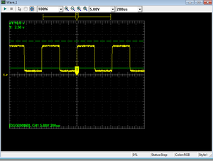

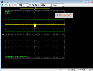

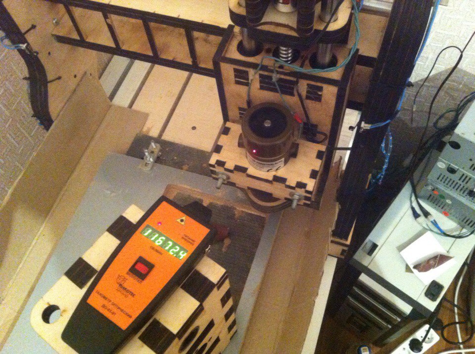

Задавал команды управления шпинделем и замерил напряжение на выходе конвертера. Линейность достаточная.

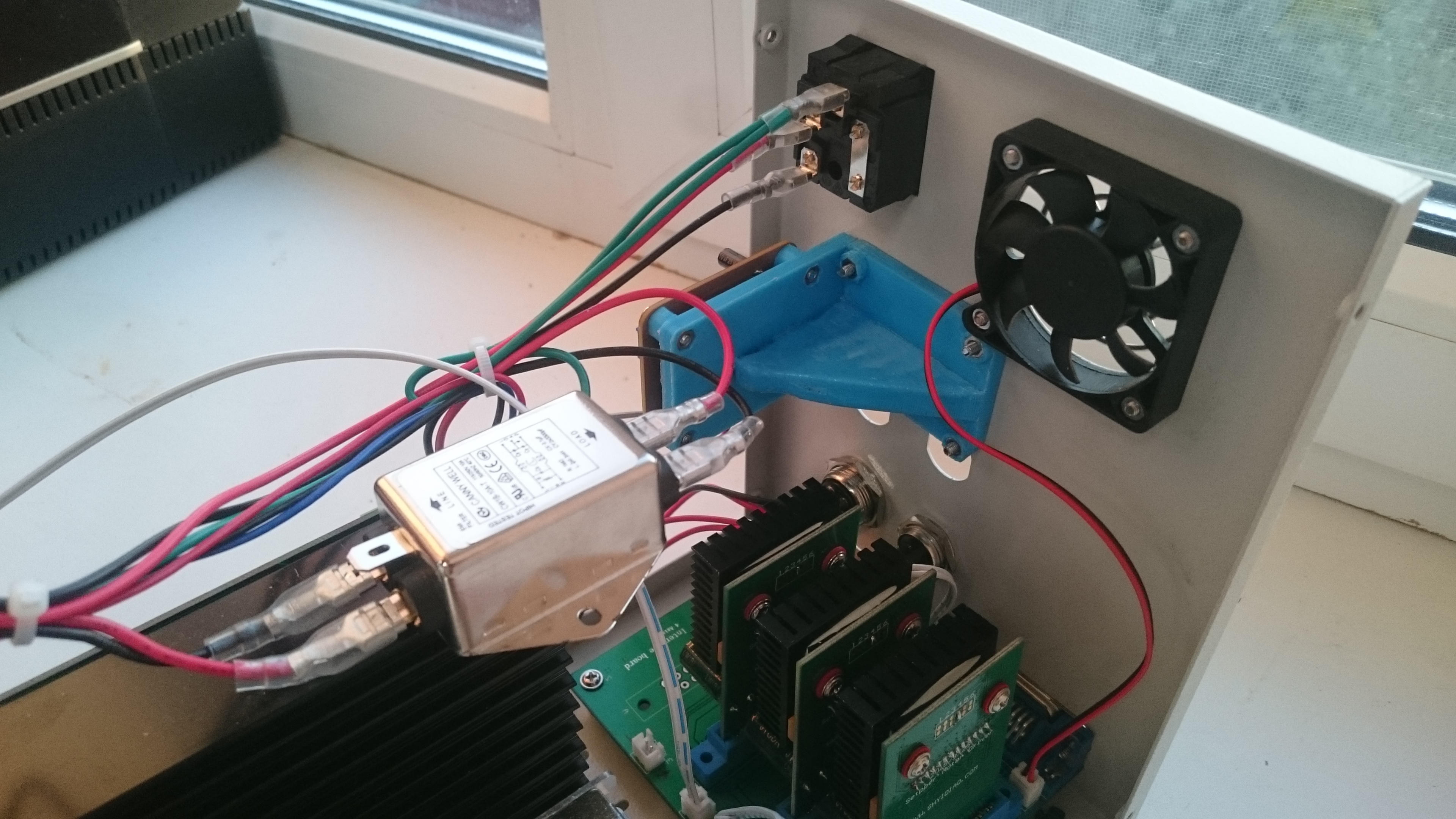

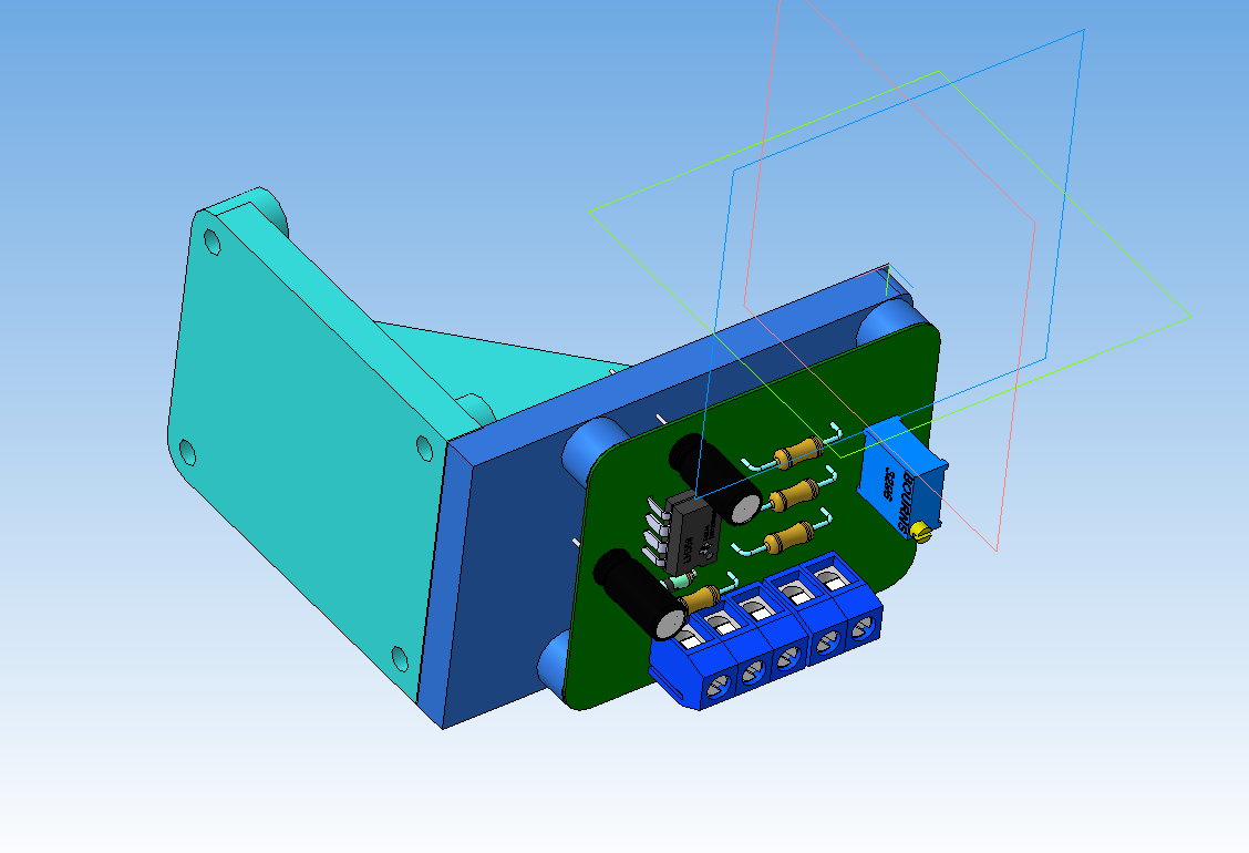

Напечатал кронштейн и установил платку в корпус контроллера.
2018-06-30_20-07-23.png (3740 просмотров) <a class='original' href='./download/file.php?id=142144&mode=view' target=_blank>Загрузить оригинал (49.06 КБ)</a>
2018-06-30 21-15-24.JPG (3740 просмотров) <a class='original' href='./download/file.php?id=142140&mode=view' target=_blank>Загрузить оригинал (2.81 МБ)</a>
2018-06-30 21-15-30.JPG (3740 просмотров) <a class='original' href='./download/file.php?id=142141&mode=view' target=_blank>Загрузить оригинал (2.7 МБ)</a>
Kiriller
Сообщения: 834
Репутация: 124
Настоящее имя: Кирилл
Откуда: Жуковский, М.О.
Re: Фрезерный по цветным металлам и дер 300 х 400 мм
Сообщение Kiriller »
Не скажу про ваш частотник, но на Дельту я с ардуины шим подаю. все работает уже год как.
Smith2007
Сообщения: 85
Зарегистрирован: 23 дек 2017, 10:09
Репутация: 20
Настоящее имя: Игорь
Сообщение Smith2007 »
ШИМ получаю с контроллера Mach3.
А частотник управлялся обычным переменным резистором. Вот этот резистор и заменил на преобразователь ШИМ - напряжение.
Kiriller
Сообщения: 834
Репутация: 124
Я понимаю. Моему частотнику тоже 0-10в надо. Вот я и говорю про то, что вместо них шим напрямик подать можно.
Smith2007
Сообщения: 85
Репутация: 20
Kiriller писал(а): Моему частотнику тоже 0-10в надо. Вот я и говорю про то, что вместо них шим напрямик подать можно.
Это как? Ц Вас на схеме интегрирующая цепь есть?
В схеме, что я Выше привел R5 заменить на 3к3 и будет до 10В регулировка
зы. Питание схемы от 12В
Kiriller
Сообщения: 834
Репутация: 124
Нияего нет. ШИМ с ардуины подвется на аналоговый вход ПЧ. Единственное, наверное в настройках пч задано, что подается 0-5в. Тут, я,наврное, немного вас дезинформировал...

Kiriller писал(а):ШИМ с ардуины подвется на аналоговый вход ПЧ.
Я возможно чего-то не понимаю, но ШИМ - это не аналоговый сигнал.

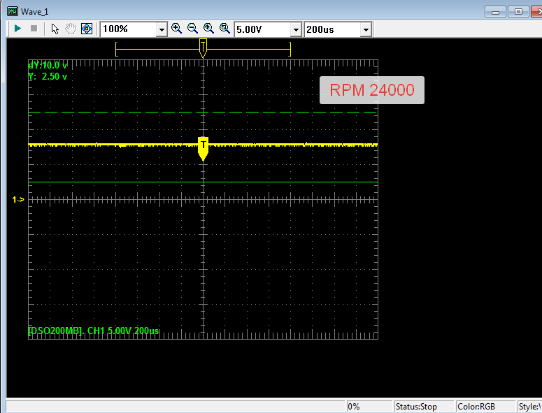

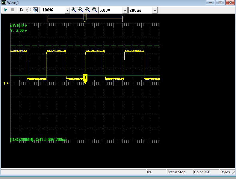

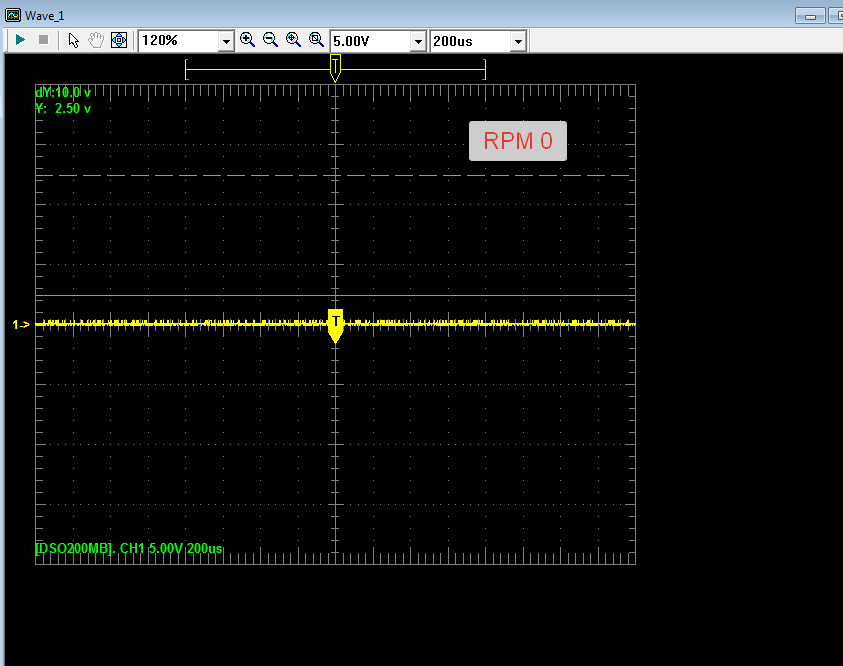

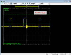

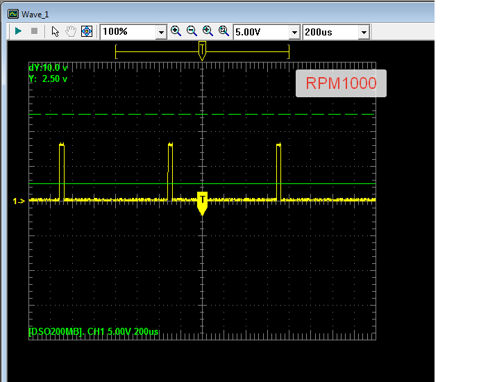

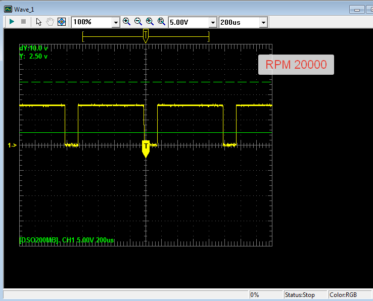

2018-06-22_20-58-36.png (3626 просмотров) <a class='original' href='./download/file.php?id=142162&mode=view' target=_blank>Загрузить оригинал (13.55 КБ)</a>
2018-06-22_20-50-06.png (3626 просмотров) <a class='original' href='./download/file.php?id=142158&mode=view' target=_blank>Загрузить оригинал (14.51 КБ)</a>
2018-06-22_20-53-45.png (3626 просмотров) <a class='original' href='./download/file.php?id=142159&mode=view' target=_blank>Загрузить оригинал (14.37 КБ)</a>
2018-06-28_01-11-00.png (3626 просмотров) <a class='original' href='./download/file.php?id=142157&mode=view' target=_blank>Загрузить оригинал (15.01 КБ)</a>
2018-06-22_20-56-20.png (3626 просмотров) <a class='original' href='./download/file.php?id=142160&mode=view' target=_blank>Загрузить оригинал (13.55 КБ)</a>
2018-06-22_20-57-01.png (3626 просмотров) <a class='original' href='./download/file.php?id=142161&mode=view' target=_blank>Загрузить оригинал (13.93 КБ)</a>
Kiriller
Сообщения: 834
Репутация: 124
Да! Но оно работает! :wik:
Может в частотнике что то на эту тему предусмотрено.
И, напоминаю, я пишу конкретно про Delta VFD-M.
