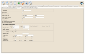

mycnc писал(а):тогда, чтобы из "972"на экране получить 48В, надо значение АЦП умножать на величину 48/972=0.0494
На скриншоте написано наоборот... :)

потерял где прописывается вход напряжения плазмы ADC0.....

Есть настройки экранной клавиатуры, можно поменять размеры окна и расположение окна на экране, а можно поставить галку, чтобы окно было всегда в центре экрана.
mycnc-club-0-7.png (4226 просмотров) <a class='original' href='./download/file.php?id=128553&mode=view' target=_blank>Загрузить оригинал (109.62 КБ)</a>
Операции свернуть, распахнуть на весь экран, полный экран - зависят от оконного менеджера (Windows, KDE, Mate, XFCE). На Ubuntu Mate это работает хорошо, на XFCE(Tinker Board) выявилась проблема, не сразу заметили, еще не разбирались.

спасибо, с клавиатурой экранной разобрался, хотя это меньшее из зол))
