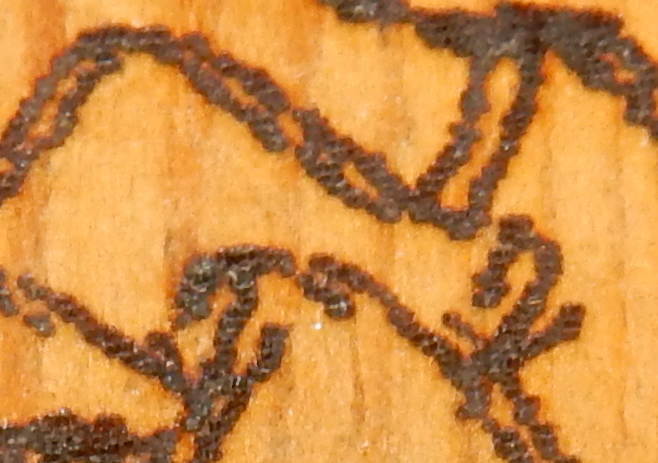

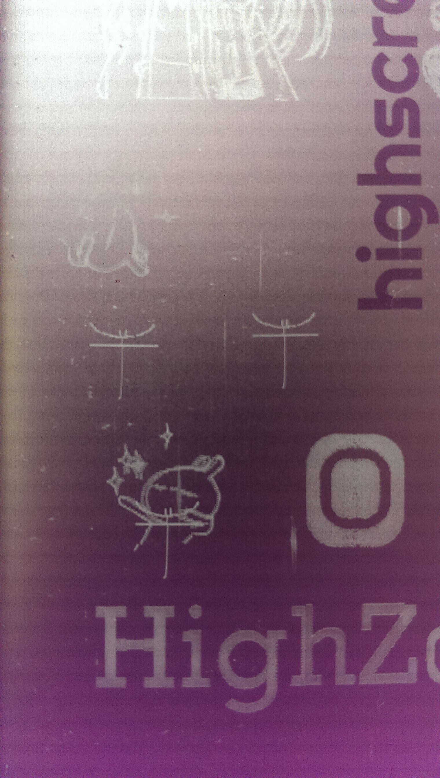

А через программу Candle не пробовал?acrobit писал(а):правил настройки,результат неизменный. завтра поменяю местами двигатели и так попробую

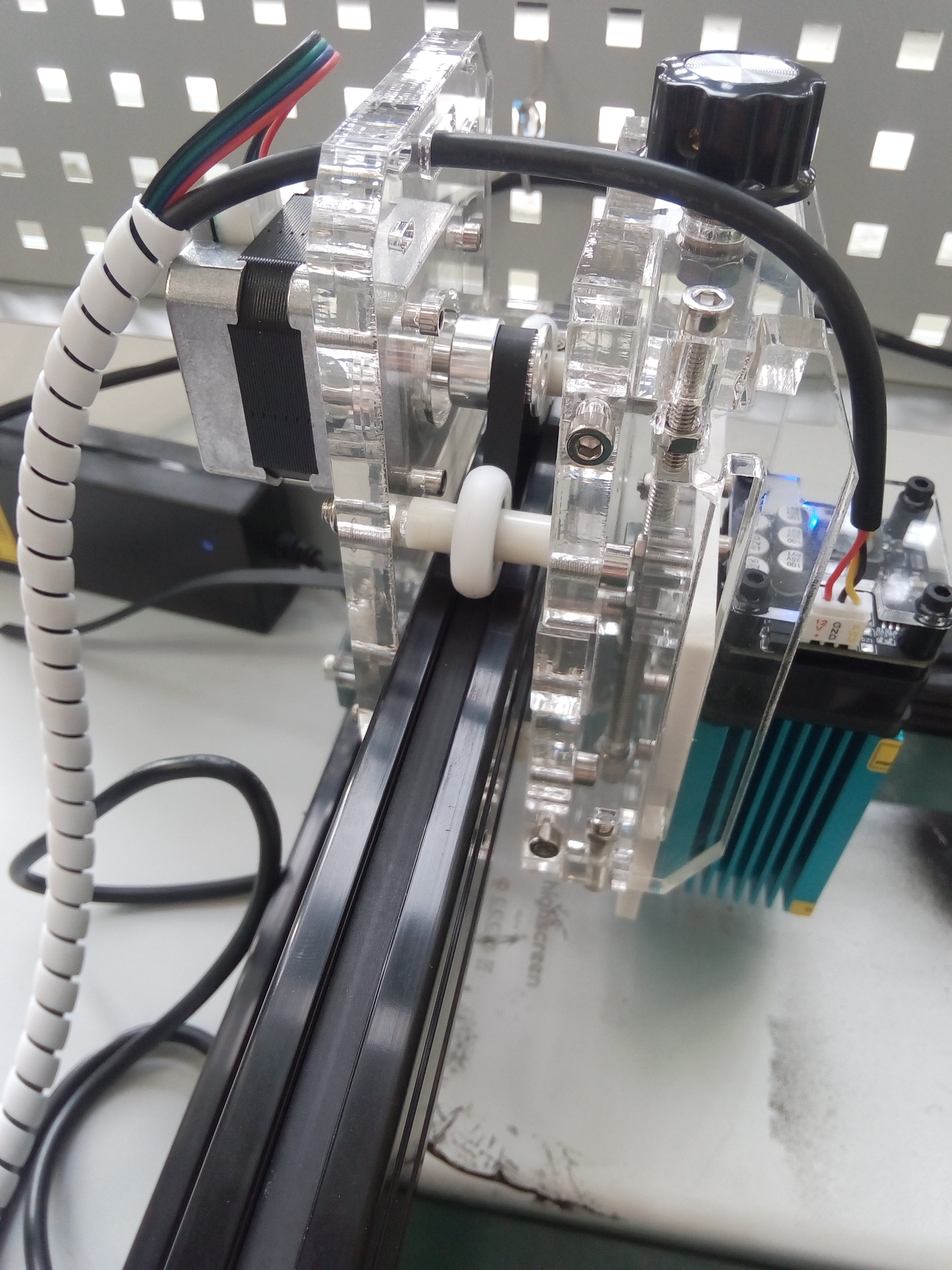

Интересный глюк лазерного гравера (двоится изображение)

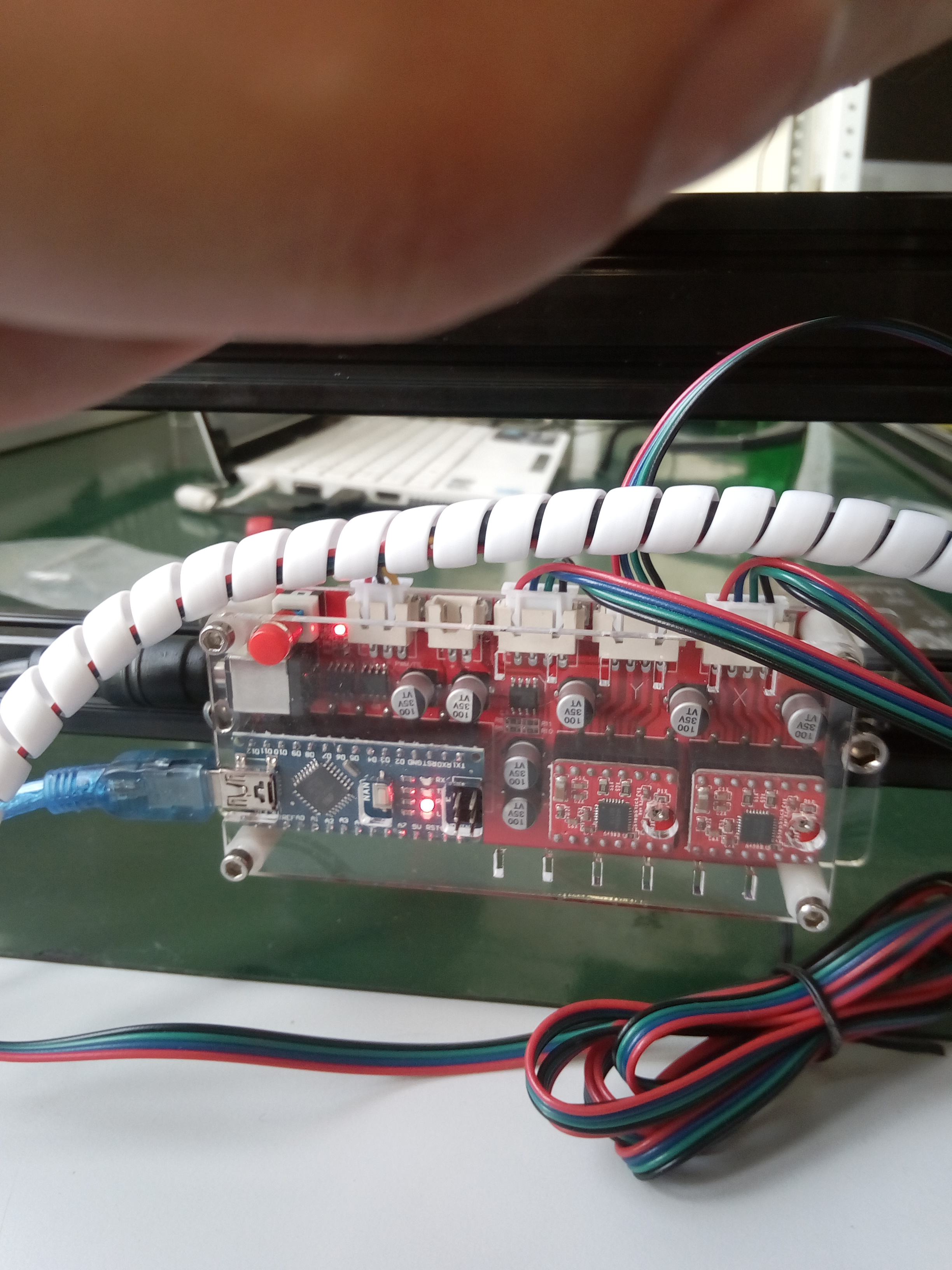

Я бы сначала драйвера местами поменял, во-первых возни меньше, а во-вторых проверить, может дело в глючном драйвере.acrobit писал(а):правил настройки,результат неизменный. завтра поменяю местами двигатели и так попробую

пробовалRom327 писал(а):А через программу Candle не пробовал?acrobit писал(а):правил настройки,результат неизменный. завтра поменяю местами двигатели и так попробую

в смысле шлейфы осей? так не выйдет, там два мотора на одной оси и один на оси лазераAlex lamaka писал(а):Я бы сначала драйвера местами поменял, во-первых возни меньше, а во-вторых проверить, может дело в глючном драйвере.acrobit писал(а):правил настройки,результат неизменный. завтра поменяю местами двигатели и так попробую

интересная особенность, не знаю должно ли так быть, но я снял по одному двигателю с каждой оси с аппарата(при этом они подключены к плате),в программе cendel даю команду движения мотору удерживанием клавиатуры с заданным интервалом шага 0,1,так как шаг маленький мотор крутится с легкими постукиваниями,и что интересно мотор другой оси,который просто стоит, тоже в такт создает такие же вибрации но гораздо меньшей силы

Нет, шлейфы не надо менять, а поменять местами красные платы на плате контроллера. И хорошо бы померить напряжение на подстроечном резисторе (такая крутилка под отвёртку на красной плате), один щуп мультиметра на этот резистор, а второй на землю, при подключенным питании.acrobit писал(а): в смысле шлейфы осей? так не выйдет, там два мотора на одной оси и один на оси лазера
Я не могу сказать, как в вашей плате подаётся питание на моторы, через драйвер или драйвер только подаёт сигналы.
Драйвера эти А4988 рассчитаны на ток 1,8 А, что маловато для двух двигателей. Их можно поменять на DRV8825, которые выдают 2,5А и стоят 70 рублей на китайском сайте.

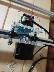

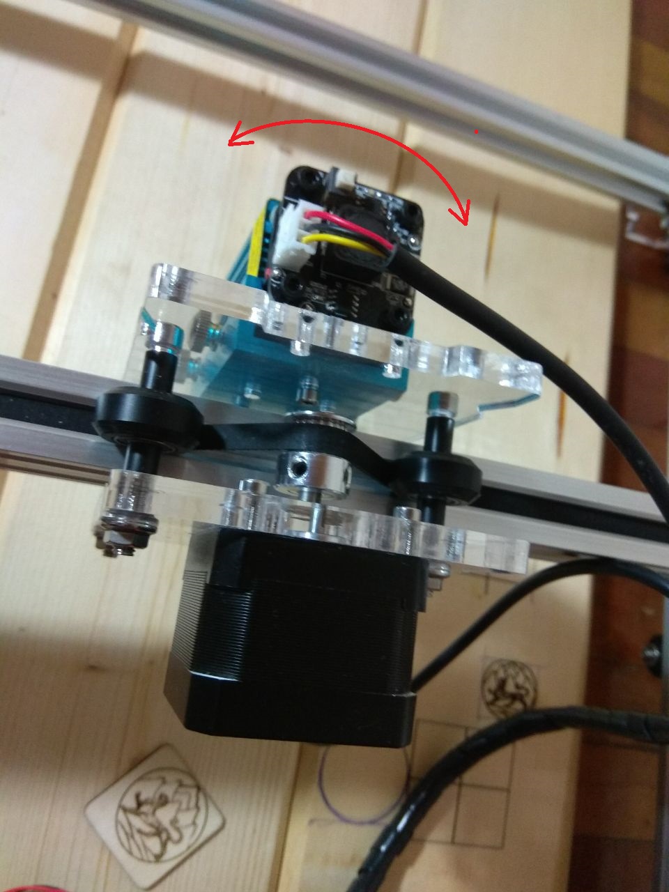

Если пробовал через Candle и глюк остался, то это или механика или электроника...acrobit писал(а):пробовалRom327 писал(а):А через программу Candle не пробовал?acrobit писал(а):правил настройки,результат неизменный. завтра поменяю местами двигатели и так попробую
Сама каретка с лазером не болтается? Шкив на моторе хорошо затянут?

Вроде как там на каждый двигатель свой драйвер.Alex lamaka писал(а):Драйвера эти А4988 рассчитаны на ток 1,8 А, что маловато для двух двигателей.
Не надо так делать. Некоторые драйверы при этом выгорают.acrobit писал(а):при выключенном состоянии аппарата если быстро водить в ручную ось X крутится вентилятор охлаждения лазера и внешний вентилятор обдува и загорается индикатор активности лазера?

поменял местами двигатели и драйвера,результат тот же

acrobit писал(а):поменял местами двигатели и драйвера,результат тот же
значит все же механика: ищи люфты или болтанку. Сама линза на лазере не болтается?
p.s. если выставить скорость минимальную и маленькую мощность, тоже самое , двоится?

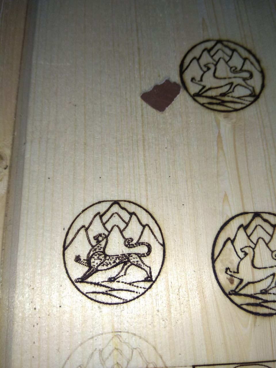

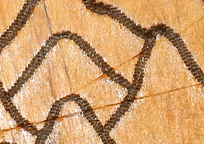

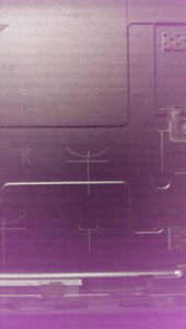

Вроде как разобрался с проблемой
Но по порядку. Притащили мне аналогичный аппарат для наладки. До этого живьем ни с лазерниками, ни с GRBL не сталкивался.
После настройки и перепрошивки на GRBL 1.1f попробовал прожечь файл Заура (с барсом). Результат - двоение в наличии! Проверил - люфтов нет. Но обратил внимание, что при работе слышен неприятный стук. Как оказалось, GRBL при отработке паузы отключает сигнал Enable драйверов и двигатели под действием упругости ремней и электромагнитных процессов в двигателе немного проворачиваются назад. Это приводит к потере шага. При включении ШД занимает новое устойчивое положение, смещенное относительно старого на 4 полных шага назад.
Может и драйвер при снятии Enable теряет значение внутреннего счетчика микрошага. Хотя, вроде не должен. Надо доки смотреть.
Способ борьбы - очень простой. Надо запретить GRBL отключать Enable. Ставим параметр $1 = 255
Попробовал прожечь - вот результат: То же, крупно: Кроме того, исчез стук и сократилось время прожига (22 минуты вместо 30).
Минус только один - в простое немного греются драйверы и ШД.
PS: для прожига пользовался Candle 1.1.7.

А это решает проблему? По-моему точки просто стали кучнее, а тонкую линию возможно выжечь? А время на выжигание не увеличивается из-за такой задержки?
Я бы ещё попробовал изменить параметр $2=1. Это инверсия с низкого на высокий сигнал на драйвер по оси Х.
По праметрам неплохо написано тут: http://users1.univer.omsk.su/voroshilov ... tings.html

Задержка на прожиг точки задана в G-коде (40 мс) и не изменилась. Параметр $1 = 255 отключает управление сигналом Enable и ШД перестают дергаться. По вашей же ссылке
вы можете держать ваши двигатели всегда включенными, установив $1=255
Alex lamaka писал(а):А время на выжигание не увеличивается из-за такой задержки?
Сергей Саныч писал(а):сократилось время прожига (22 минуты вместо 30)

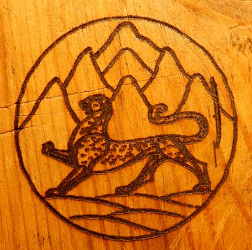

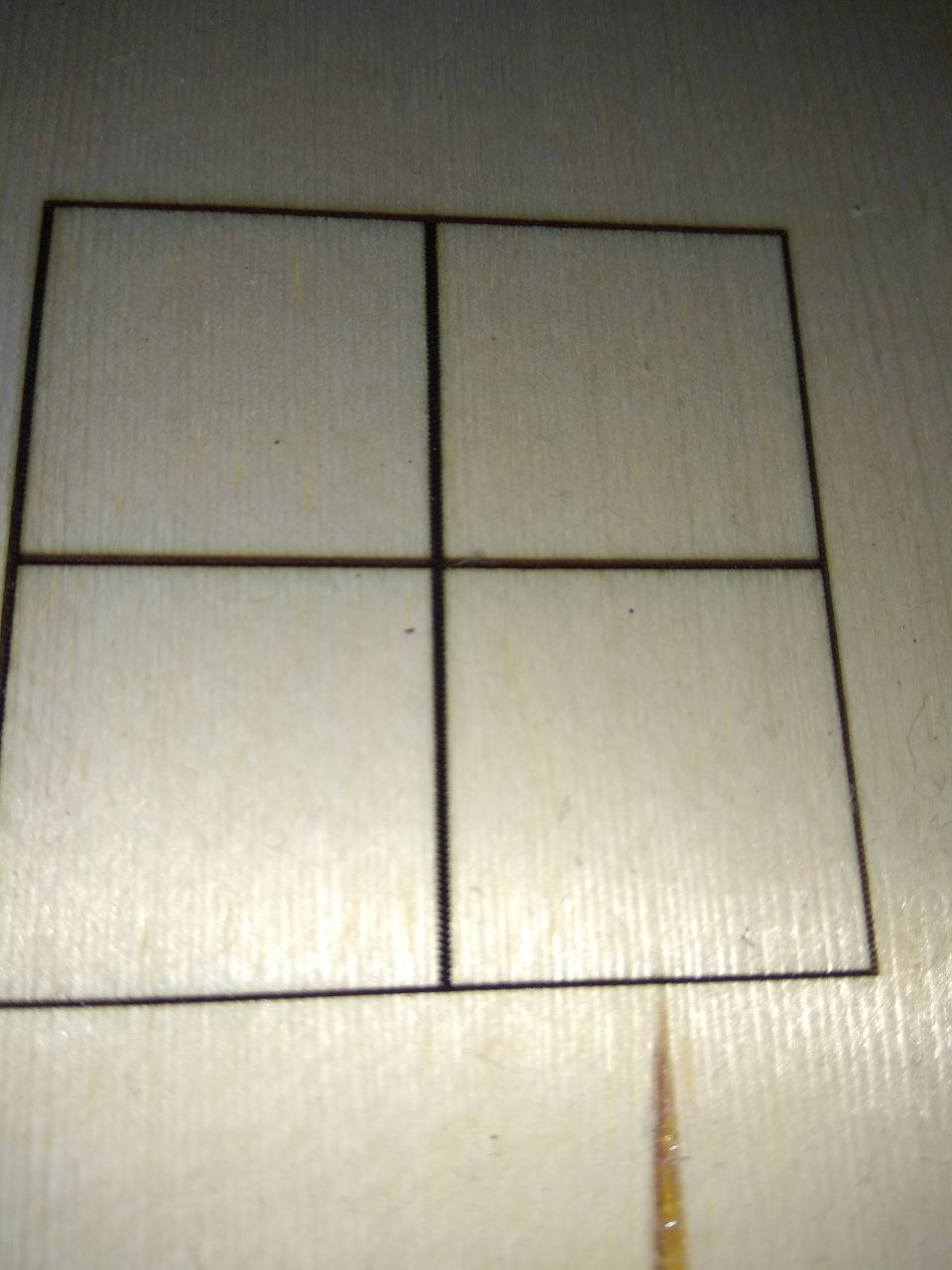

Предложенные изменения настроек не исправили раздвоение вертикальных линий, единственное что, стук от работы двигателей практически исчез.

Чудес не бывает... Надо искать дальше...acrobit писал(а):Предложенные изменения настроек не исправили раздвоение вертикальных линий, единственное что, стук от работы двигателей практически исчез.
Я так понял теперь у тебя $1=255?
Посмотрел свои настройки: у меня $1=25 (по умолчанию), но у меня Enable не подключен...
Попробуй такие настройки:
$2=3 инвертируешь сигналы Dir, может пропадет стук совсем.
Далее, снизь и уровняй скорости
$110=5000.000 (x max rate, mm/min)
$111=5000.000 (y max rate, mm/min)
$112=5000.000 (z max rate, mm/min) //на всякий случай....
и ускорения
$120=300.000 (x accel, mm/sec^2)
$121=300.000 (y accel, mm/sec^2)
$122=300.000 (z accel, mm/sec^2) //на всякий случай....
$102 сделай равным $101-102 //на всякий случай, кто его знает, что там в прошивке...
p.s. http://instrumentotvet.ru/category/cnc-stanki/grbl/

Аппарат на данный момент работает исправно. точную причину лечения назвать не могу, но вот что было сделано
1)Grbl 1.1 с такими настройками:
$$ < $0=10
$1=255
$2=0
$3=2
$4=0
$5=0
$6=0
$10=1
$11=0.010
$12=0.002
$13=0
$20=0
$21=0
$22=0
$23=0
$24=25.000
$25=500.000
$26=250
$27=1.000
$30=1000
$31=0
$32=0
$100=80.000
$101=80.000
$102=80.000
$110=1500.000
$111=1500.000
$112=1500.000
$120=300.000
$121=300.000
$122=300.000
$130=200.000
$131=200.000
$132=200.000
2) провод usb переместил из USB 3.0 в usb 2.0
3)ещё сильнее подтянул ремни
Благодарю всех кто содействовал в решении моей проблемы!

Купил недавно лазерный гравер. Прошит grbl 1.1 f.
Двоит изображение центральных точек по оси X. Глюк проявляется при минимум 3 точках при прожиге по горизонтали.
Пробовал LaserGRBL и ингравер мастер, неисправность одинакова.
В LaserGRBL пробовал по диагонали, гравированное изображение плывёт. По вертикали всё лучше, но центральная точка из 3 становится шире.
Испытал все настройки конфигураций представленные в этой ветке форума. Перетянул и почистил ремни. Люфтов ненашёл.
Испытал на сильно заниженным скоростях, неисправность та же видимо програмная. Не решилось и заменой ПК на стационарный.
Решится ли неисправность заменой прошивки GRBL? Какую версию выбрать или перезалить ту же прошивку? Как сохранить действующий скейтч или выгрузить hex? Если перепрошивать, то ШД noname, придётся вручную считать шаги чтобы вписать в прошивку?
