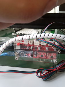

Нет, шлейфы не надо менять, а поменять местами красные платы на плате контроллера. И хорошо бы померить напряжение на подстроечном резисторе (такая крутилка под отвёртку на красной плате), один щуп мультиметра на этот резистор, а второй на землю, при подключенным питании.
Я не могу сказать, как в вашей плате подаётся питание на моторы, через драйвер или драйвер только подаёт сигналы.
Драйвера эти А4988 рассчитаны на ток 1,8 А, что маловато для двух двигателей. Их можно поменять на DRV8825, которые выдают 2,5А и стоят 70 рублей на китайском сайте.

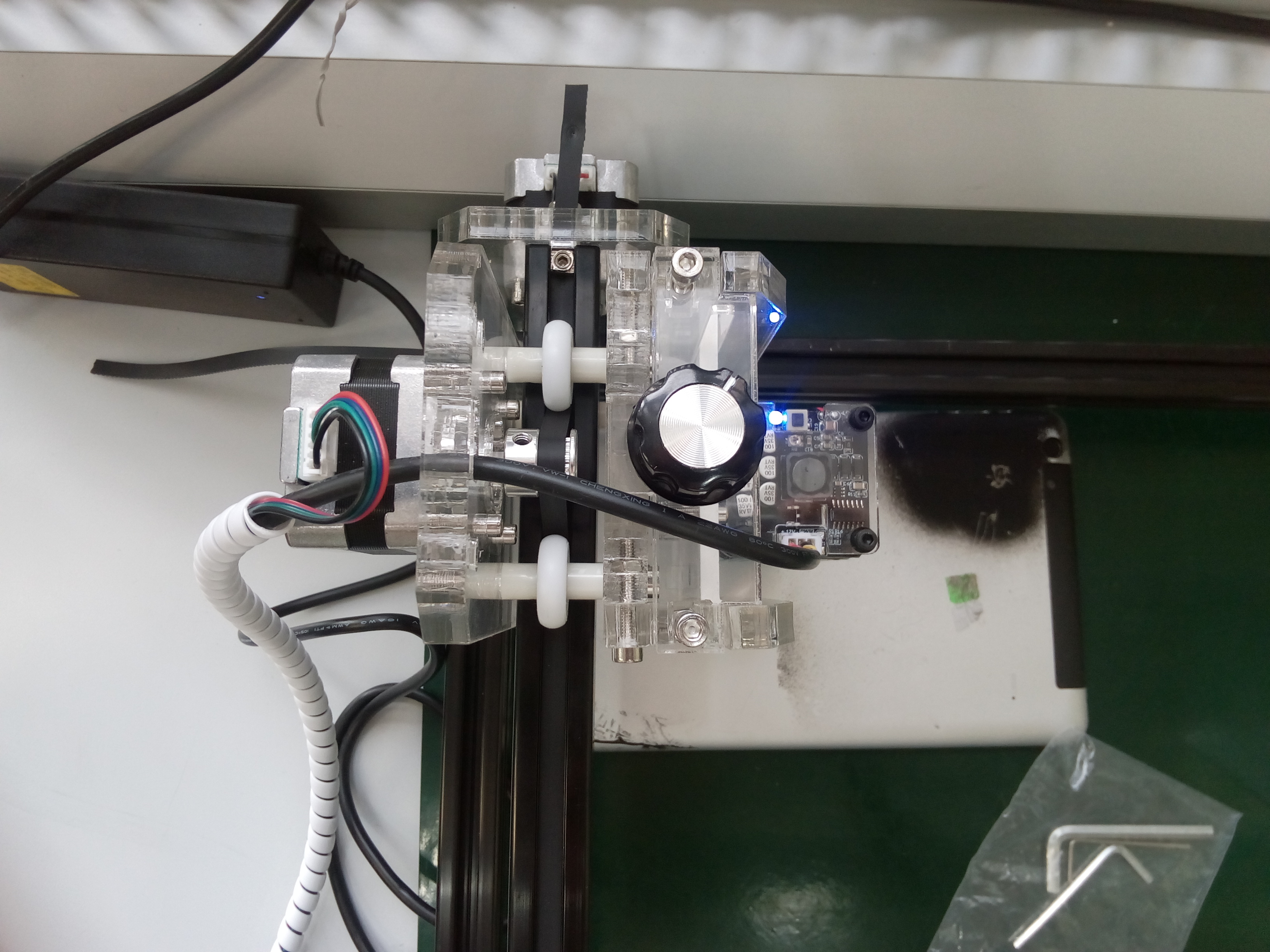

Если пробовал через Candle и глюк остался, то это или механика или электроника...
Сама каретка с лазером не болтается? Шкив на моторе хорошо затянут?
Лазер2.jpg (5288 просмотров) <a class='original' href='./download/file.php?id=127620&mode=view' target=_blank>Загрузить оригинал (204.62 КБ)</a>

Alex lamaka писал(а):Драйвера эти А4988 рассчитаны на ток 1,8 А, что маловато для двух двигателей.
Вроде как там на каждый двигатель свой драйвер.

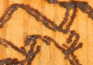

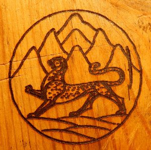

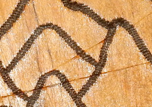

Но по порядку. Притащили мне аналогичный аппарат для наладки. До этого живьем ни с лазерниками, ни с GRBL не сталкивался.
После настройки и перепрошивки на GRBL 1.1f попробовал прожечь файл Заура (с барсом). Результат - двоение в наличии!
двоение крупно.jpg (5190 просмотров) <a class='original' href='./download/file.php?id=128060&mode=view' target=_blank>Загрузить оригинал (231.97 КБ)</a>
Проверил - люфтов нет. Но обратил внимание, что при работе слышен неприятный стук. Как оказалось, GRBL при отработке паузы отключает сигнал Enable драйверов и двигатели под действием упругости ремней и электромагнитных процессов в двигателе немного проворачиваются назад. Это приводит к потере шага. При включении ШД занимает новое устойчивое положение, смещенное относительно старого на 4 полных шага назад.
Может и драйвер при снятии Enable теряет значение внутреннего счетчика микрошага. Хотя, вроде не должен. Надо доки смотреть.
Способ борьбы - очень простой. Надо запретить GRBL отключать Enable. Ставим параметр $1 = 255
Попробовал прожечь - вот результат:
норма1.jpg (5190 просмотров) <a class='original' href='./download/file.php?id=128061&mode=view' target=_blank>Загрузить оригинал (174.46 КБ)</a>
То же, крупно:
DSCN8834_cr.jpg (5190 просмотров) <a class='original' href='./download/file.php?id=128059&mode=view' target=_blank>Загрузить оригинал (302.2 КБ)</a>
Кроме того, исчез стук и сократилось время прожига (22 минуты вместо 30).
Минус только один - в простое немного греются драйверы и ШД.
PS: для прожига пользовался Candle 1.1.7.

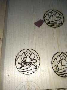

Re: Интересный глюк лазерного гравера (двоится изображение)
Сообщение acrobit »
Аппарат на данный момент работает исправно. точную причину лечения назвать не могу, но вот что было сделано
1)Grbl 1.1 с такими настройками:
$$ < $0=10
$1=255
$2=0
$3=2
$4=0
$5=0
$6=0
$10=1
$11=0.010
$12=0.002
$13=0
$20=0
$21=0
$22=0
$23=0
$24=25.000
$25=500.000
$26=250
$27=1.000
$30=1000
$31=0
$32=0
$100=80.000
$101=80.000
$102=80.000
$110=1500.000
$111=1500.000
$112=1500.000
$120=300.000
$121=300.000
$122=300.000
$130=200.000
$131=200.000
$132=200.000
2) провод usb переместил из USB 3.0 в usb 2.0
3)ещё сильнее подтянул ремни
Благодарю всех кто содействовал в решении моей проблемы!
1 (1).jpg (4985 просмотров) <a class='original' href='./download/file.php?id=129397&mode=view' target=_blank>Загрузить оригинал (166.09 КБ)</a>
1 (2).jpg (4985 просмотров) <a class='original' href='./download/file.php?id=129398&mode=view' target=_blank>Загрузить оригинал (106.08 КБ)</a>

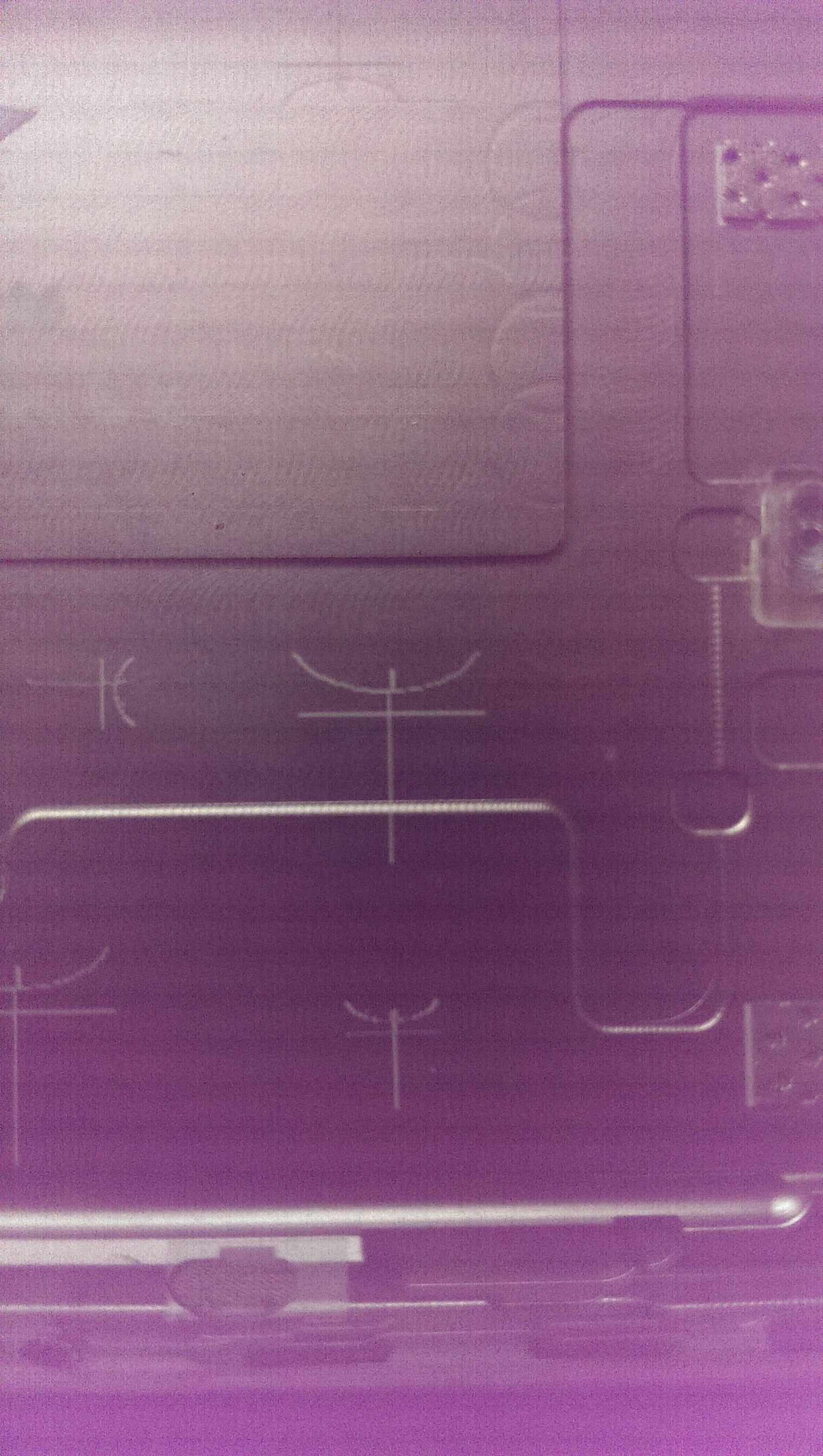

GODUB
Сообщения: 4
Зарегистрирован: 19 июл 2019, 20:47
Сообщение GODUB »
Салют.

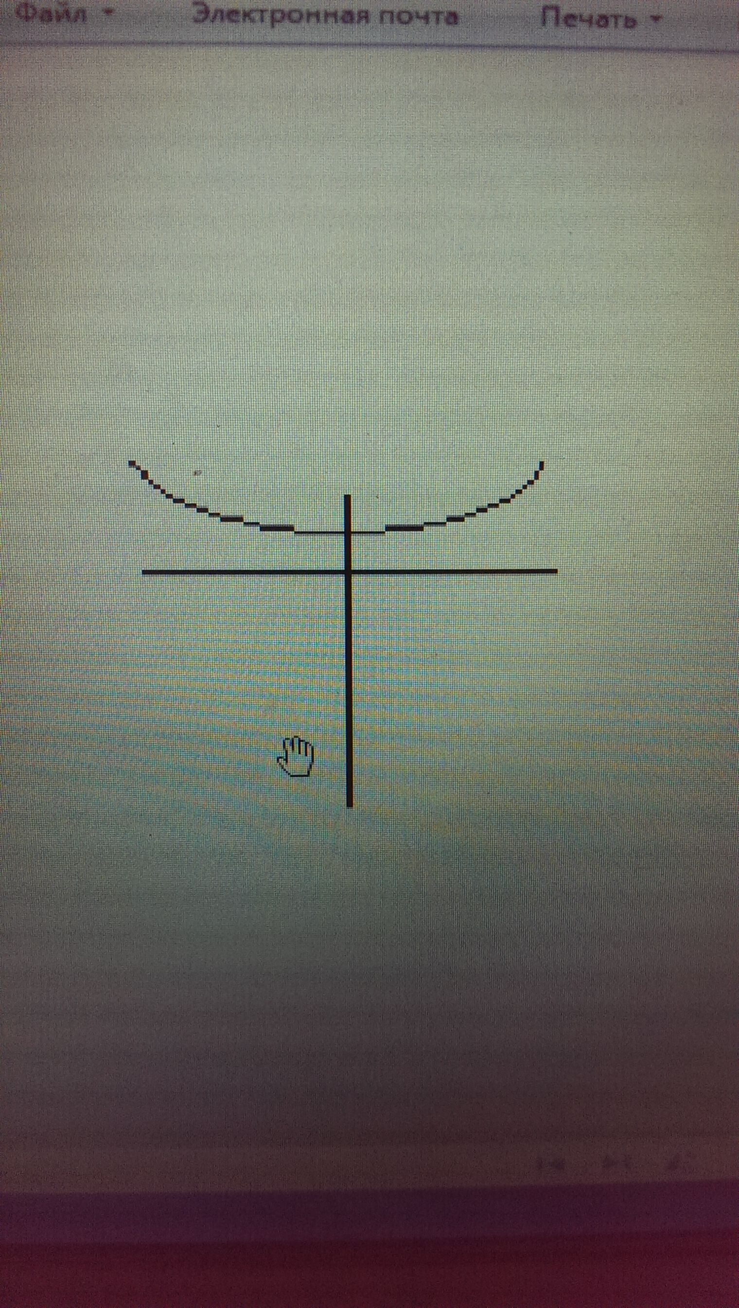

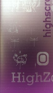

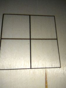

Купил недавно лазерный гравер. Прошит grbl 1.1 f.
Двоит изображение центральных точек по оси X. Глюк проявляется при минимум 3 точках при прожиге по горизонтали.
Пробовал LaserGRBL и ингравер мастер, неисправность одинакова.
В LaserGRBL пробовал по диагонали, гравированное изображение плывёт. По вертикали всё лучше, но центральная точка из 3 становится шире.
Испытал все настройки конфигураций представленные в этой ветке форума. Перетянул и почистил ремни. Люфтов ненашёл.
Испытал на сильно заниженным скоростях, неисправность та же видимо програмная. Не решилось и заменой ПК на стационарный.
Решится ли неисправность заменой прошивки GRBL? Какую версию выбрать или перезалить ту же прошивку? Как сохранить действующий скейтч или выгрузить hex? Если перепрошивать, то ШД noname, придётся вручную считать шаги чтобы вписать в прошивку?
Если не сложно, поделитесь програмами для конвертации изображения в g-код godub_@mail.ru
Тестовая картинка, для обнаружения неисправностей (3560 просмотров) <a class='original' href='./download/file.php?id=166545&mode=view' target=_blank>Загрузить оригинал (782.15 КБ)</a>
То что получается. Раздвоение вертикальной в верхней части (3560 просмотров) <a class='original' href='./download/file.php?id=166546&mode=view' target=_blank>Загрузить оригинал (632.42 КБ)</a>
IMG-20190718-WA0002.jpeg (3560 просмотров) <a class='original' href='./download/file.php?id=166547&mode=view' target=_blank>Загрузить оригинал (551.81 КБ)</a>

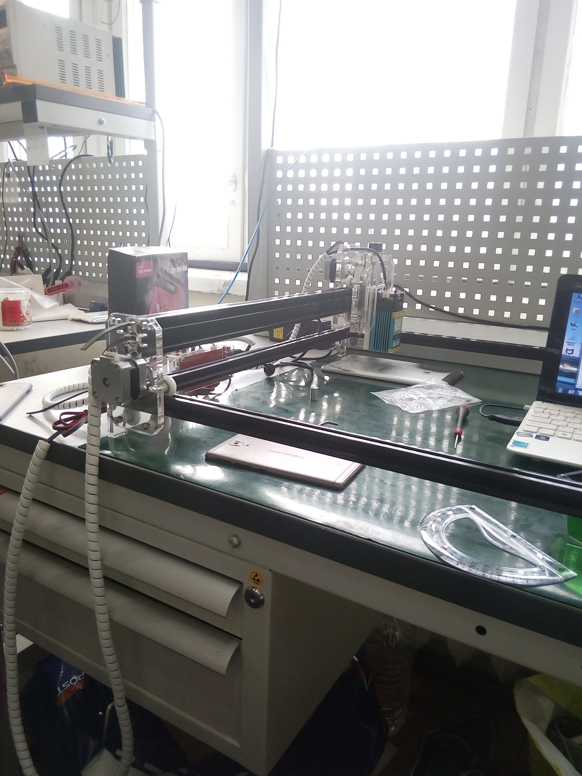

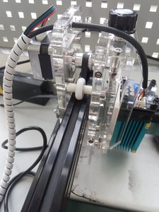

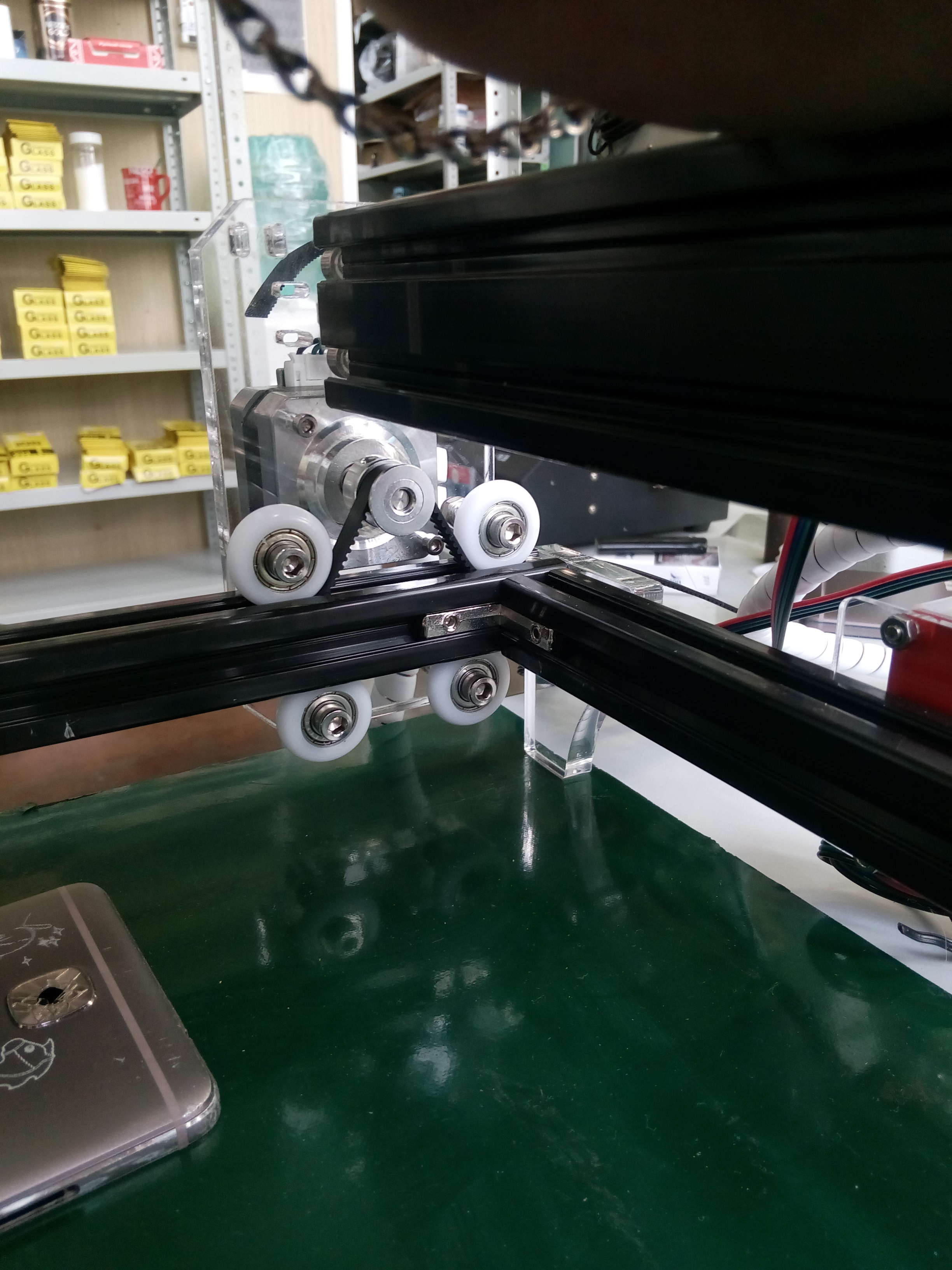

Ну и сам гравер
IMG_20190718_184318.jpg (3559 просмотров) <a class='original' href='./download/file.php?id=166548&mode=view' target=_blank>Загрузить оригинал (2.2 МБ)</a>
IMG_20190718_184337.jpg (3559 просмотров) <a class='original' href='./download/file.php?id=166549&mode=view' target=_blank>Загрузить оригинал (2.08 МБ)</a>
IMG_20190718_184429.jpg (3559 просмотров) <a class='original' href='./download/file.php?id=166550&mode=view' target=_blank>Загрузить оригинал (2.23 МБ)</a>
IMG_20190718_184436.jpg (3559 просмотров) <a class='original' href='./download/file.php?id=166551&mode=view' target=_blank>Загрузить оригинал (2.03 МБ)</a>
