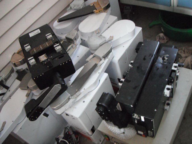

а диплом крутить барабан или сделать проходную?
SERG_358 писал(а):Просто можете посоветовать сервопривод,помочь расчитать его характеристики и поделится какойнибудь интересной информацией!чтобы было можно взять за основу!
Подобные задчи применяются в робототехнике. Напримр нужно взять СД диск с одногоместа и перелоить в другое. Там используют сервоприводы с безлюфтовыми(волновыми редукторами)
Вот роботы:
Робот_800x600.jpg (3517 просмотров) <a class='original' href='./download/file.php?id=5135&mode=view' target=_blank>Загрузить оригинал (101.56 КБ)</a>
а стоя там вот таки волновые редуХторы
волновой_800x600.jpg (3517 просмотров) <a class='original' href='./download/file.php?id=5136&mode=view' target=_blank>Загрузить оригинал (102.84 КБ)</a>
*себе на эксперимены купилЬ :beer_blow:
