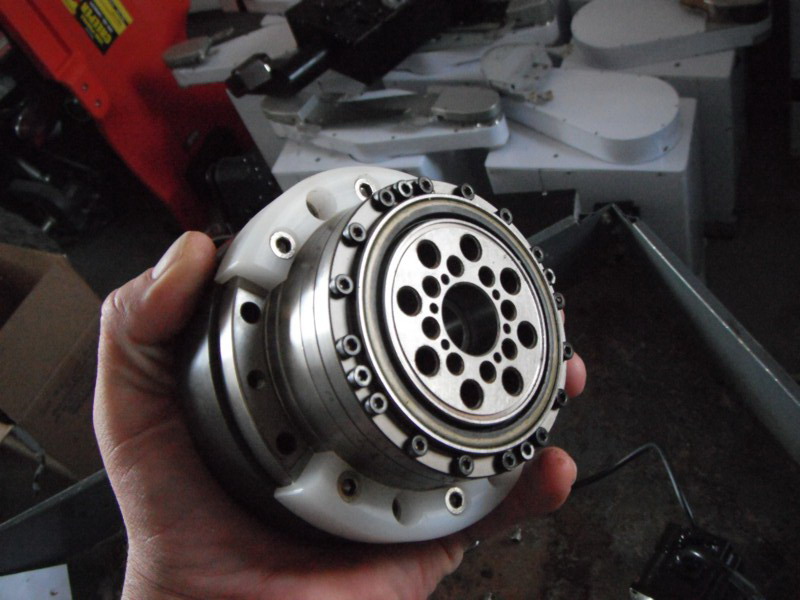

А мы спрашиваем что это будет? Мож и дальше в партизана игратьSERG_358 писал(а):Ребят,ну вот такая у меня задача!
