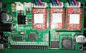

Alex7,
плата такая?
питание контроллера отдельно идет, от usb
силовая часть (драйверы шаговиков, шпиндель) питается от внешнего источника. стабилизатор 12в тоже от него же
проверить, подключив только usb - должен появиться com порт в системе и на плате индикация 5в. если этого нет - смотреть цепь usb - драйвер usb-uart - контроллер
силовая - также отдельно проверяется подключением только внешнего питания с отключенной нагрузкой и проверкой по цепям
ключ без нагрузки сильно греться не будет, даже если пробитый. при коротком в нем, при подключении нагрузки (шпинделя/лазера) будет постоянно включено, уже писали выше об этом.
чтобы проблема была в обоих цепях - такое редко попадалось. четыре раза всего присылали платы в ремонт с отказом одновременно и по цифре и по силовой, при этом во всех четырех случаях был пробит ключ и физически умершая atmega. в трех из них люди сразу писали, что проблема возникла после попытки подключения чересчур мощного шпинделя, в четвертом история неизвестна.

Да, плата такая. Подключил USB - через комп, прогу Arduino, монитор порта увидел название прошивки, и т.д. Далее..что дает прозвонка З - С =(примерно)14ом, З - И =(примерно)17ом, С - И = (примерно)0.2ом. Конденсатор выпаял - нормальный. Какова картина ?

Транз перед прозвонкой выпаял (две ноги, средняя в воздухе. Показания сопротивлений прозвонки в двух направлениях одинаково.

Alex7 писал(а):Да, плата такая. Подключил USB - через комп, прогу Arduino, монитор порта увидел название прошивки, и т.д.
отлично. контроллер жив
Alex7 писал(а):Далее..что дает прозвонка З - С =(примерно)14ом, З - И =(примерно)17ом, С - И = (примерно)0.2ом.
Alex7 писал(а):Транз перед прозвонкой выпаял (две ноги, средняя в воздухе. Показания сопротивлений прозвонки в двух направлениях одинаково.
т.к. это мосфет то тут и выпаяный не просто так прозвонить, желательно его закрыть, проверить, потом открыть, проверить
мультиметр в режим проверки диодов
дальше последовательно
1 плюс на И, минус на З
2 минус на И плюс на С, измеряем
3 минус на И плюс на З
4 минус на И плюс на С, измеряем
при исправном мосфете в 2 он закрыт, в 4 открыт
если не так (что скорее всего и будет) - менять

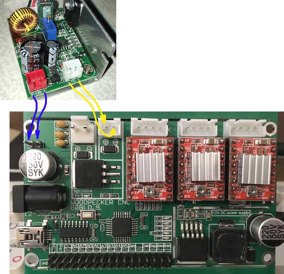

Всем доброго времени суток!! Заменил IRF540 - станок заработал, но при следующем включении - тишина. Пропало напряжение с блока питания (24в). 0 и всё.... Купить удалось бп на 24в 5а. Включил все заработало и проработало несколько раз. При очередной пробной гравировке станок стал. УП продолжала работать, а станок перестал.. Двигатели не работают, лазер не светит. Обычно при включении ком порта и питания горят три светодиода, а сейчас только два и между ними один не горит. Атмега целая, также откликается на прогу Arduino Ide, монитор которой показывает версию прошивки и коды настроек.
На разъеме лазера (мат.плата станка) напряжение 19в ??!! Что это может быть? Ранее высказывалась мысль о проверке диодов - каких, где они на плате? Плохо, что нет схемы... Владельцы CNC3018, пожалуйста, подскажите какие должны быть напряжения на контактах силовой части станка при включенном состоянии- ожидания.

peratron, благодарю за отклик. от лазера две пары идут на плату контроллера лазера 1- пара вентилятор (FAN), 2-я от лазера к контактам (LD). С платы контр.лазера(подписана пара - 12в) на пару разъема лазера на мат.плате (Laser). На контроллере лазера пара TTL не задействована. На плате не горит светодиод - подписанный 12в, а раньше горел....

Да, все в комплекте CNC3018. Подключено по оф.схеме. из сопроводительной документации (по рисункам). Подскажите как здесь можно фото выкладывать ? Еще о диодах (SS54) две шт. Один, под разъемом шпинделя - звонится в обе стороны (вез выпаивания), второй, под разъемом питания лазера не звонится ни в какую сторону (тоже без выпаивания). Завтра пойду, попробую купить.. Контроллер (Atmega) все также откликается - надеюсь живой.
Вот нашел как вставить. (4349 просмотров) <a class='original' href='./download/file.php?id=133225&mode=view' target=_blank>Загрузить оригинал (171.52 КБ)</a>

Ситуация такова: подключение контроллера [лазера] в гнездо, обозначенное, как "лазер" - недопустимо!
Китайцы - они такие. Соврут, не моргнув глазом.
Это гнездо допускает подключение только лазеров малой мощности - в которых стабилизация тока осуществляется включённым последовательно с лазерным кристаллом резистором и отсутствуют реактивные элемены (ёмкости)!!!
Контроллер же имеет в схеме реактивности - электролиты большой ёмкости!!!
Дело в том, что гнездо "лазер" коммутируется силовым ключом (по минусовой цепи) и на нём присутствует ШИМ - в результате, при подключении контроллера в это гнездо, силовой ключ вышибается токами заряда блокирующих питание контроллера ёмкостей. Возможен и выход из строя ёмкостей в контроллере.
Контроллер нельзя модулировать ШИМом по питанию!
Правильное подключение контроллера таково:
- питание котроллера подключается (с соблюдением полярности) к контактам 12 Вольт (слева от основных разъёмов нагрузки);
- управление ШИМом в контроллере осуществляется от гнезда "лазер", для чего ШИМ-вход контроллера соединяется с гнездом "лазер" (!);
И скорей всего для правильного управления понадобится инверсия ШИМ-сигнала!
То есть, нужна дополнительная схема...
ХИНТ: эта тема уже обсуждалась на форуме - поищите в смежных темах...
ЗЫ: если мозги станка в порядке - скорей всего потребуется замена ключа (почти гарантированно).
Конвертер 12 Вольт: если после выпаивания ключа не заработает - то наверно тоже потребуется менять.
Поскольку схема конвертера стандартная - то можно зам енить его готовым. Для чего закажите прямо сейчас такой на али. Ну, или купите здесь, на месте - что будет дороже, но не смертельно.
Блокирующие диоды - тоже поменяйте...

Правильно я понял, нарисовав соединение ? Чтобы убедится в работоспособности конвертера достаточно отпаять ноги мосфета (диодов то же ??), подать питание (24в) и .....? проверить напряжение на третьей ноге XL4016E1 ?
Соединение.jpg (4309 просмотров) <a class='original' href='./download/file.php?id=133250&mode=view' target=_blank>Загрузить оригинал (139.33 КБ)</a>

Alex7 писал(а):Чтобы убедится в работоспособности конвертера достаточно
...подать на него 12 В от внешнего источника питания (подключив, есно, к нему лазер штатным образом и не забывая про технику безопасности!).
При свободном гнезде ТТЛ, лазер должен включиться (на 100% мощности!).
Далее проверяете работу ТТЛ, замыкая между собой контакты входа ТТЛ - лазер должен погаснуть!
Если так и происходит - то лазер+контроллер в порядке.
При этом, алгоритм работы ТТЛ - "прямой". Это надо запомнить, что б правильно потом подключать к любым источникам, включая дятла.
Если же при подключении питания лазер не горит и зажигается при замыкании указанных контактов ТТЛ-входа (на вход подан "ноль") - то алгоритм ШИМ инверсный!
Таков алгоритм работы исправных устройств.
Поскольку ваш лазер-контроллер подвергался экзекуции из-за неправильного подключения - в нём мог выйти из строя блокирующий конденсатор и при подключении внешнего питания могут просходить разные коллизии (перегрузка БП и т.п.).
С этим - разбираться отдельно. Но сама описанная методика позволит отделить мух от котлет и заниматься починкой каждого устройства отдельно и независимо.
В дятле можно подключать шпиндель на оба выхода - и "шпиндель", и "лазер".
В "шпиндель" подключаются двигатели с питанием 24 В, а в "лазер" - с питанием 12 В.
Штатный 775 будет работать от "лазера" с пониженными оборотами - только и всего.
Учините проверку лазер-контроллеру и определите алгоритм его ШИМ-управления.
Имея эту информацию, будем думать дальше - что и как вам делать с подключением к станку.
ремонт 2418: поменять ключ [и, возможно, диод], запустить его в режиме с шпинделем.
Если заработает - и при этом шпиндель будет регулироваться по оборотам от слайдера в грбл-контроллере в диапазоне от 100 до 1000 - то станок исправен.
Если что-то не так - разбираться будем отдельно и поэтапно.
ХИНТ: можно запускать со шпинделем из-под программ лазерных!
При этом, шпиндель будет отзываться на управление мощностью лазера!

Alex7 писал(а):Кроме того замерил ток потребления при этом (когда горит) = 1.97 А. Это нормально ?
Полагаю, что да.
Alex7 писал(а): Какой должен быть ток при при полной мощности 5.5вт лазера ?
Считаем: потребляемая можность от 12 В при этом токе составляет ~24 Вт.
5.5 Вт - это, по идее - мощность излучения.
С учётом КПД лазера - примерно похоже.
Поскольку КПД точно нам не известен, то и мощность луча мы точно не знаем. Что б её измерить - нужны специальные приборы. Или специальная методика с использованием болометра.
В общем, это мы оставим на совести продавана.
Для вас важно, что именно вам делать - и в данном случае мы определились однозначно с этим.
ХИНТ: накатить на продавана или нет за дезинформацию - это уже выбор ваш.
Но то, что он откровенно наврал - это факт медицинский.
Может, стребуете с него нового дятла - ваши проблемы обусловлены именно дезинформацией о подключении лазерного модуля...
Alex7 писал(а): Кстати эти диоды Шотки прозваниваются как обычные диоды ?
Да. Только падение напряжения на них меньше...
Так, что можете выпаять и прозвонить отдельно - прозвонка в схеме может давать ошибочное представление о работоспособности.
