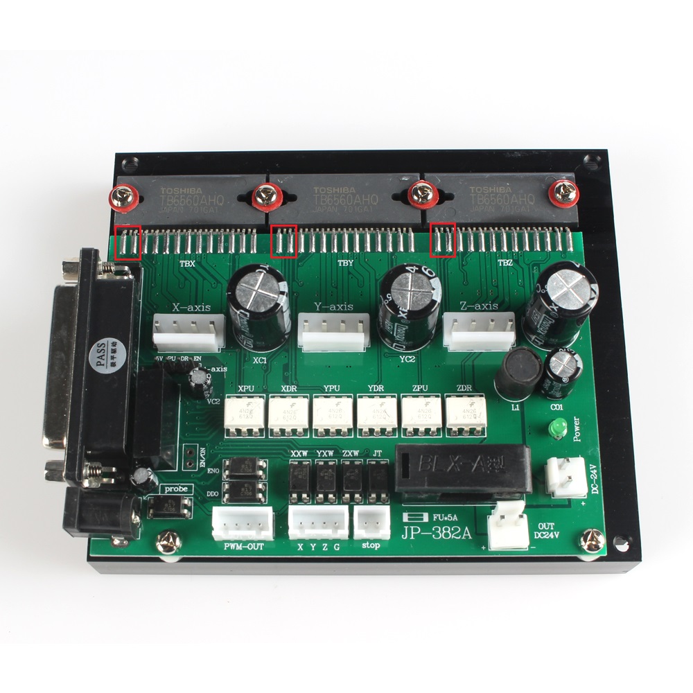

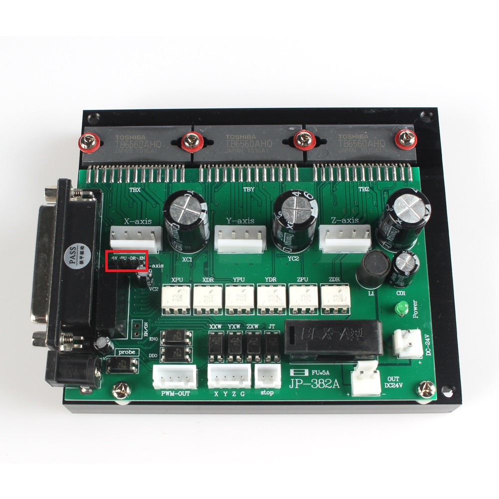

Я так понял выходы S3 S4 вот?
Как правильно померить напряжение?
Во время работы ШД, или достаточно просто запитать контроллер?
Один контакт мультиметра к выходу , а второй куда?

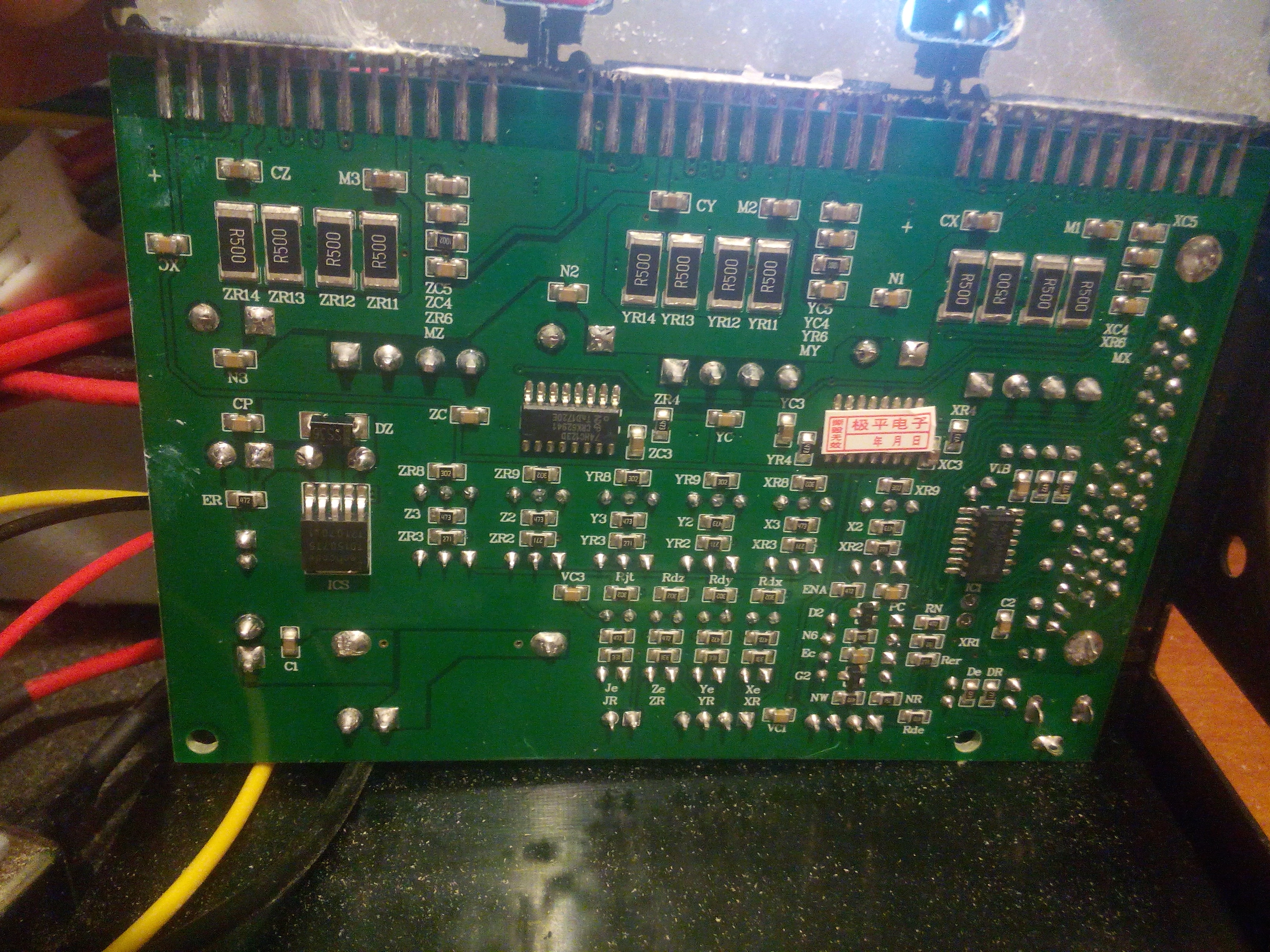

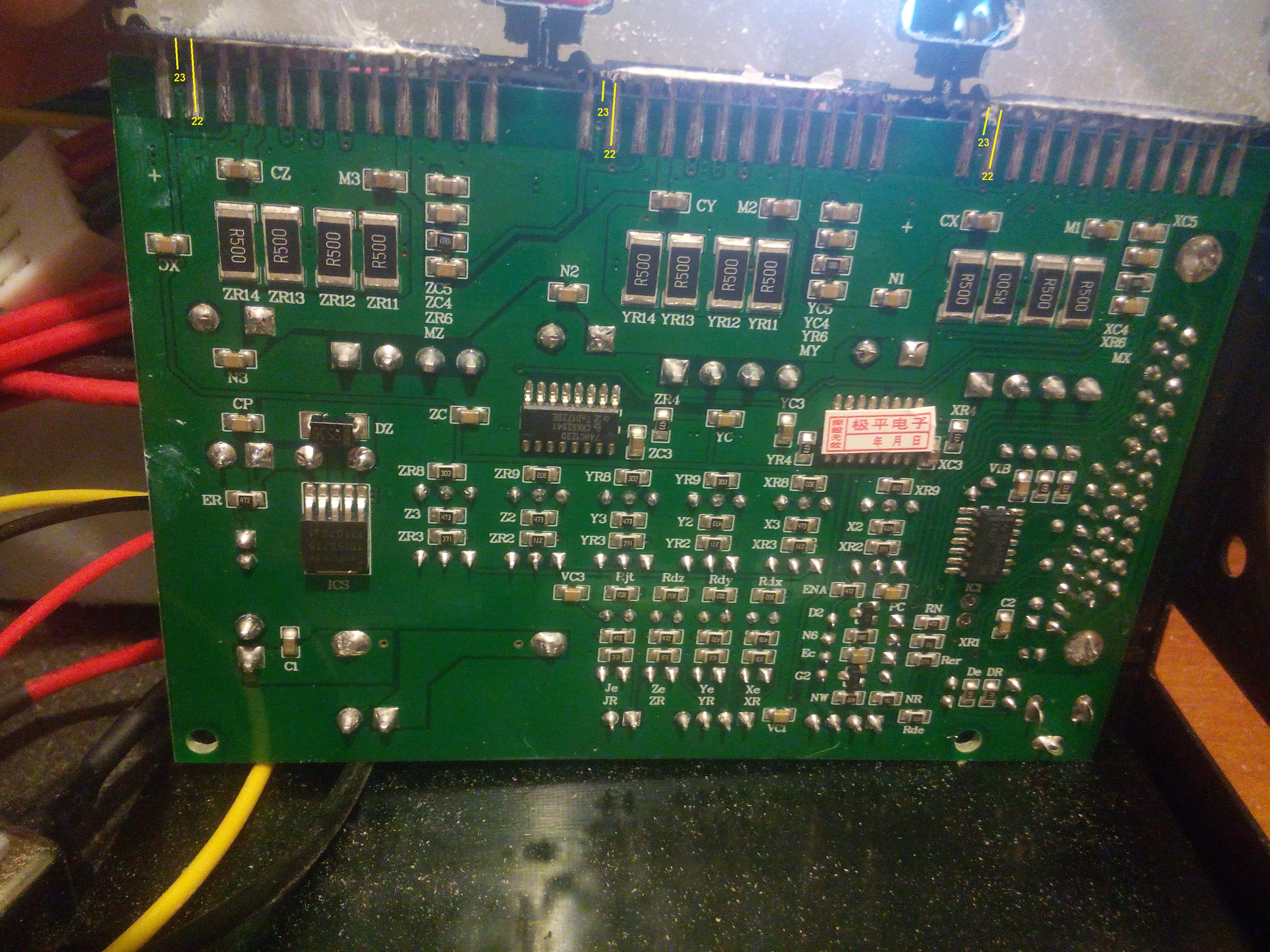

Сфоткал обратную сторону контроллера

Rion писал(а):Как правильно померить напряжение?
Один на минус питания (черный), второй на ножку (красный). Достаточно подать напряжение на контроллер. Должно быть +5 вольт или ноль.
Если я правильно посчитал и разглядел дорожки, то на обоих концах сидит плюс. Стало быть включен режим 1/8. Можно переключиться на режим 1/2, отпаяв 23 ногу (оставить висеть в воздухе) и в 4 раза уменьшить шагов на мм в настройках.

Да, плюс на обоих, завтра буду колдовать)
Я так понял если отпаять 22ю ногу то включится 1/16 режим, он не лучше чем 1/2? Вроде для борьбы с резонансом рекомендуют увеличить дробление шага.
В любом случае это уже что то, есть с чем поэксперементировать

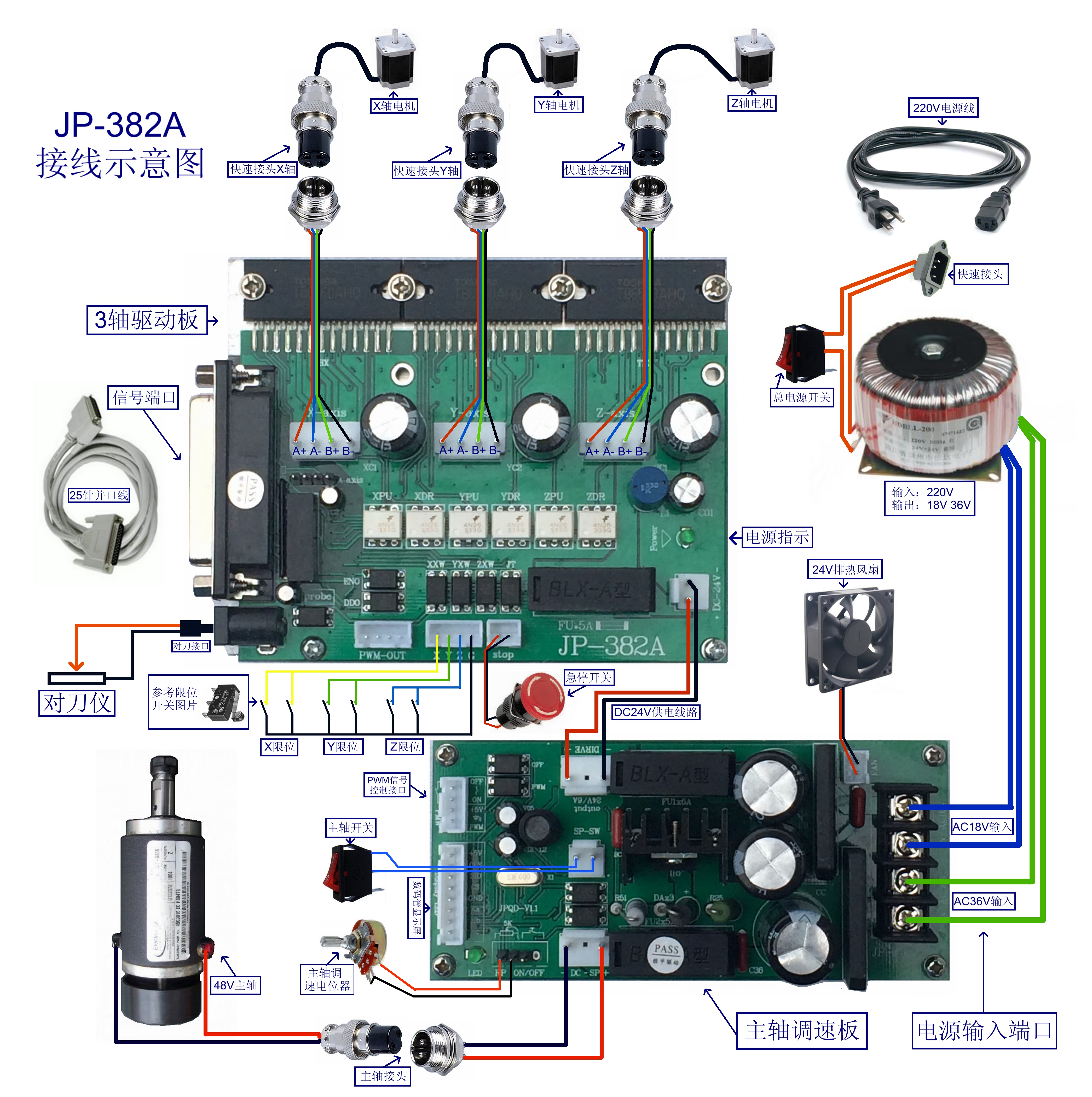

Добрый китаец прислал схему подключения.
Плата.jpg (3338 просмотров) <a class='original' href='./download/file.php?id=128777&mode=view' target=_blank>Загрузить оригинал (4.54 МБ)</a>
Теперь жду принципиальную схему...
Схемы не будет...

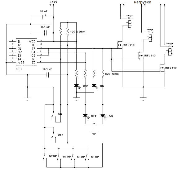

А вообще есть смысл на этот станок ставить концевики??
Заказал, едут и вот думаю а надо ли вообще?
Rom327
Сообщения: 2760
Репутация: 437
Настоящее имя: Роман
Откуда: Подольск
Re: CNC 3040 Z-DQ
Сообщение Rom327 »
ЧПУ-шник писал(а):Каски нет, есть мотошлем и маска сварочная. :lol:
Концевики ставить обязательно! Про нулевые ничего не скажу. А вот для конечных я бы порекомендовал собрать отдельную схемку:
ON_OFF.jpg (3230 просмотров) <a class='original' href='./download/file.php?id=128819&mode=view' target=_blank>Загрузить оригинал (49.23 КБ)</a>
Работает просто: при включении горит диод "Стоп" и реле обесточены. Нажатием "вкл" включаются реле и подключают силовое питание станка. Далее спокойно работаешь. Но бывают случаи, когда станок глючит и летит на опору или в начале работы забудешь обнулить координаты. Хорошо, если успеешь придавить грибок... И чтобы оси станка не бились об опоры установлены аварийные концевики (на схеме 4 шт. для 3-х осей соответственно надо 6 шт.) Видео, как работает: https://www.youtube.com/watch?v=swza67se5cw

Ясно. Значит завтра разъём вкорячу под концевики и под Z щуп.

Если я правильно посчитал и разглядел дорожки, то на обоих концах сидит плюс. Стало быть включен режим 1/8. Можно переключиться на режим 1/2, отпаяв 23 ногу (оставить висеть в воздухе) и в 4 раза уменьшить шагов на мм в настройках. Изображение
Отпаял ногу помеченную как 22 - в итоге получил изменение кратности шага в 4 раза, если было 1/8 то стало 1/2. И о чудо! - по оси У пропали срывы! раньше при 1500 на холостом ходу срывало, а сейчас при 3500 летает без проблем.
Осталось проверить как пойдут дела при работе, раньше не получалось обрабатывать рельефы на скорости свыше 800.
Роман, еще раз большое спасибо за помощь :good:
