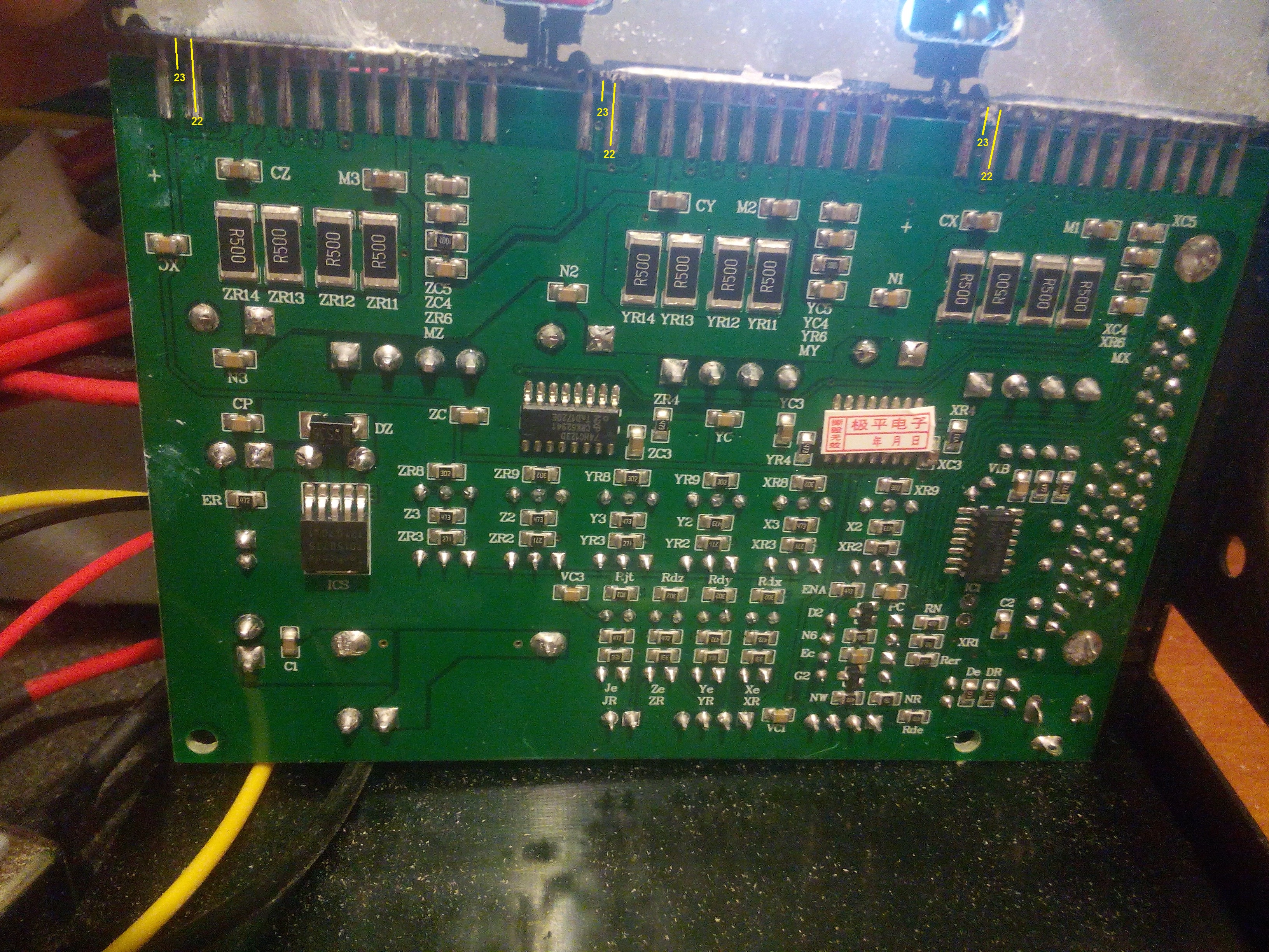

Спасибо.
Но электрик с меня так себе)
Я так понял выходы S3 S4 вот?
Как правильно померить напряжение?
Во время работы ШД, или достаточно просто запитать контроллер?
Один контакт мультиметра к выходу , а второй куда?

Один на минус питания (черный), второй на ножку (красный). Достаточно подать напряжение на контроллер. Должно быть +5 вольт или ноль.Rion писал(а):Как правильно померить напряжение?
Если я правильно посчитал и разглядел дорожки, то на обоих концах сидит плюс. Стало быть включен режим 1/8. Можно переключиться на режим 1/2, отпаяв 23 ногу (оставить висеть в воздухе) и в 4 раза уменьшить шагов на мм в настройках.

Да, плюс на обоих, завтра буду колдовать)
Я так понял если отпаять 22ю ногу то включится 1/16 режим, он не лучше чем 1/2? Вроде для борьбы с резонансом рекомендуют увеличить дробление шага.

Отпаял ногу помеченную как 22 - в итоге получил изменение кратности шага в 4 раза, если было 1/8 то стало 1/2. И о чудо! - по оси У пропали срывы! раньше при 1500 на холостом ходу срывало, а сейчас при 3500 летает без проблем.Rom327 писал(а):Rion писал(а):Как правильно померить напряжение?
Осталось проверить как пойдут дела при работе, раньше не получалось обрабатывать рельефы на скорости свыше 800.
Роман, еще раз большое спасибо за помощь
