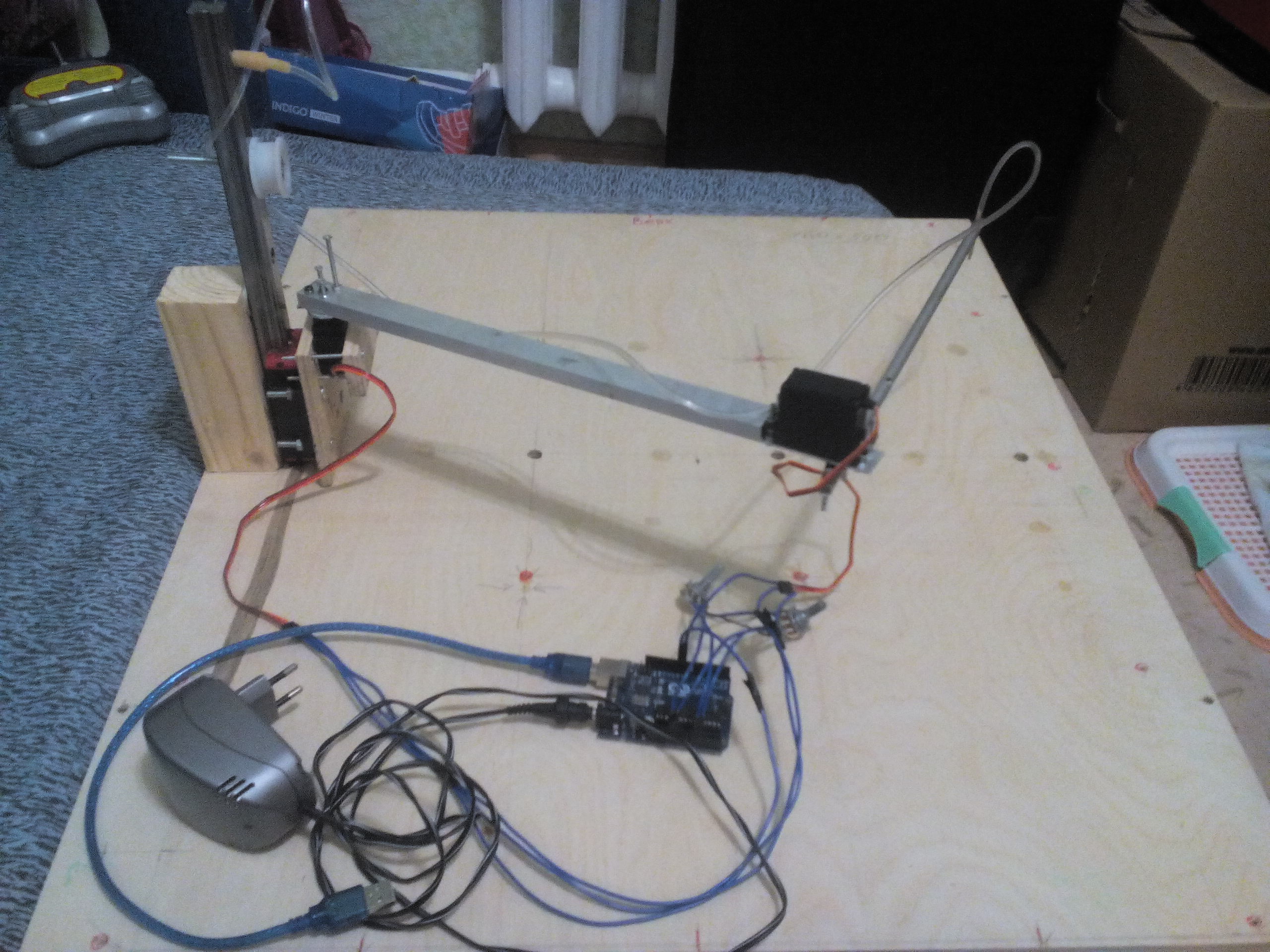

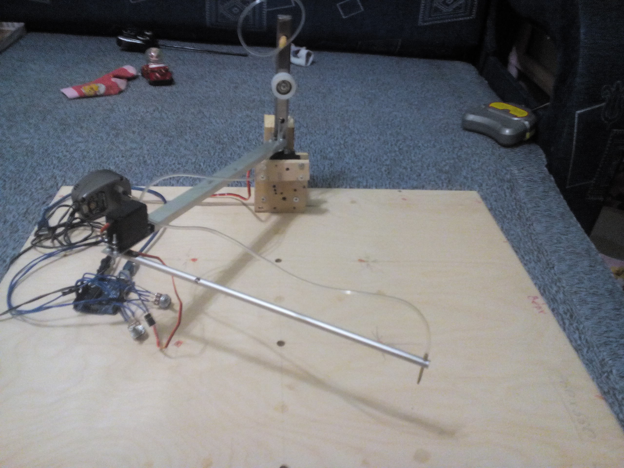

Вижу свой бисероукладчик в данное теме.... Мне на заказ писали макрос, который генерировал G код , есть координаты места куда отнести бисеренку (на момент времени), есть координаты от куда забрать бисеренку - вообще константы, есть цвета, в соответствии с которыми бисеренка забирается из того или иной чашечки... Анализируетеся массив (a,m) и по каждой ячеечке шаг за шагом - действия в G коде... Сам алгоритм я сам придумал, а чисто технически - помогли реализовать.
Тут вот собрал очередной манипулятор, теперь не знаю чем управлять данной штукой и какую точность можно достич...? Можно ли перемещать бисеренки 2 мм? Или Сервы для этого не годятся? (механизм работает на трех сервах). Но вот где взять ПО (типа Мрлин, но для серв)... Или тупиковый путь?

Как-то баловался такими сервами, для проекта с манипулятором, и основная проблема в том, что чем дальше от оси сервы, тем сложнее спозиционироваться в нужной точке, хотя если поставить очень большое зубчатое колесо, и его уже вращать сервой то можно добиться хорошего результата.
Но вот готового софта года 3 назад не встречал...

Да, опят поражение... люфт в редукторе сервы на длине 300 мм - около 5 мм по радиусу... ЭТО КРАХ.... И ни чем его не выбрать...
selenur писал(а):хотя если поставить очень большое зубчатое колесо, и его уже вращать сервой то можно добиться хорошего результата
А чем Шаговик в этом варианте будет хуже? Надежнее что будет серва или шаговик?
