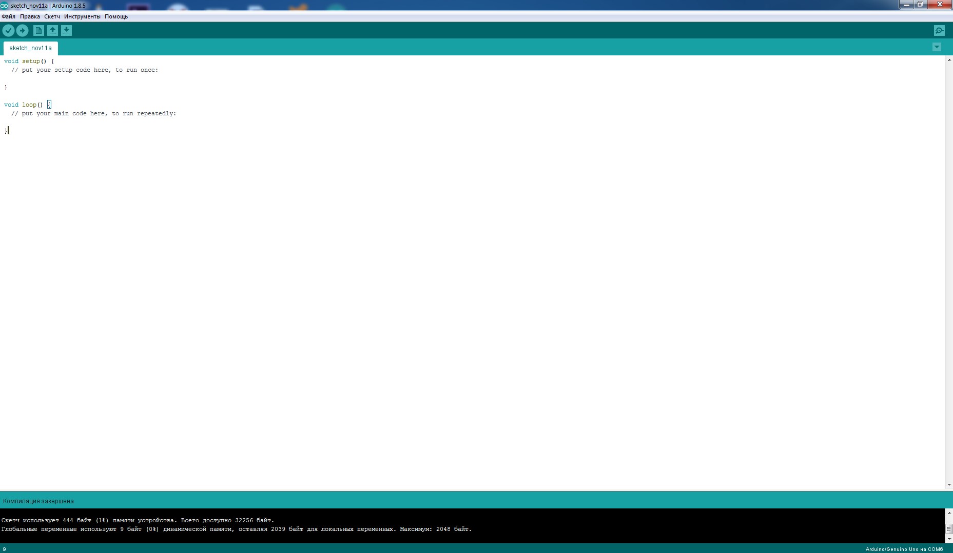

@lice писал(а):А Arduino IDE что говорит?
Как это? Она может только свои скетчи заливать и у нее свой список UNO и тд. Или что?
@lice
Сообщения: 151
Зарегистрирован: 11 сен 2017, 20:52
Репутация: 6
Настоящее имя: Aldis
Re: Не работает щуп Z cnc 3018
Сообщение @lice »
Вы же спрашивали как залить правленные файлы в мк, я вам дал линк на то, как это делается через скетч. Дятл тот же UNO и есть.
Попробуйте, например, через нее записать на дятл загрузчик. Если удастся, значит связь есть!

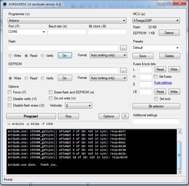

Подключил через обычный usb, что делать? Через usb видит вроде
Screenshot_4.jpg (8192 просмотра) <a class='original' href='./download/file.php?id=124306&mode=view' target=_blank>Загрузить оригинал (102.35 КБ)</a>
Screenshot_5.jpg (8189 просмотров) <a class='original' href='./download/file.php?id=124307&mode=view' target=_blank>Загрузить оригинал (128.74 КБ)</a>

Все прошил на версию 1.1f по usb. Оси двигаются инверсно
dshym
Сообщения: 3
Зарегистрирован: 28 окт 2017, 20:08
Сообщение dshym »
dshym писал(а):Все прошил на версию 1.1f по usb. Оси двигаются инверсно
Уже все исправил.
Спасибо всем большое за помощь!

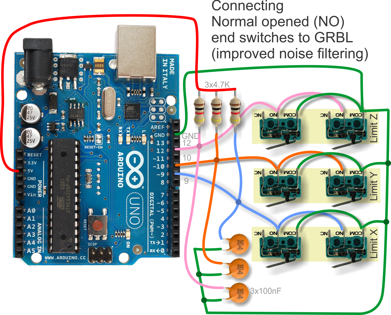

Подскажите пожалуйста как правильно подключать Z-щуп и концевики. Желательно по пунктам к 2418
Плата - woodpecker 0.9
Необходим ли для таких концевиков резистор или он вешается только на Z-щуп при подключении его к А5?
iMaks-RS
Сообщения: 1692
Репутация: 205
Настоящее имя: Maks
Откуда: От туда.
Сообщение iMaks-RS »
подробней, чем рассказал Олег - найти сложно..
https://www.youtube.com/watch?v=PKr5Gx1 ... xG&index=3
Концевики не подключал, результат поиска в гугле "grbl limit switch"
34397640-bbb8628c-eb45-11e7-91ca-f53a38e70566.png (7658 просмотров) <a class='original' href='./download/file.php?id=142185&mode=view' target=_blank>Загрузить оригинал (1.51 МБ)</a>
вместо ардуины - плата "дятла".
