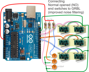

Подскажите пожалуйста как правильно подключать Z-щуп и концевики. Желательно по пунктам к 2418
Плата - woodpecker 0.9
Необходим ли для таких концевиков резистор или он вешается только на Z-щуп при подключении его к А5?

подробней, чем рассказал Олег - найти сложно..
https://www.youtube.com/watch?v=PKr5Gx1 ... xG&index=3
Концевики не подключал, результат поиска в гугле "grbl limit switch"
34397640-bbb8628c-eb45-11e7-91ca-f53a38e70566.png (7622 просмотра) <a class='original' href='./download/file.php?id=142185&mode=view' target=_blank>Загрузить оригинал (1.51 МБ)</a>
вместо ардуины - плата "дятла".
