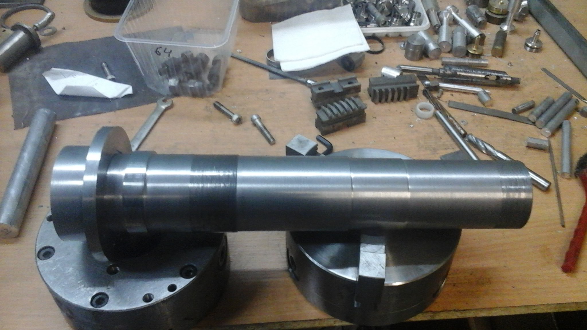

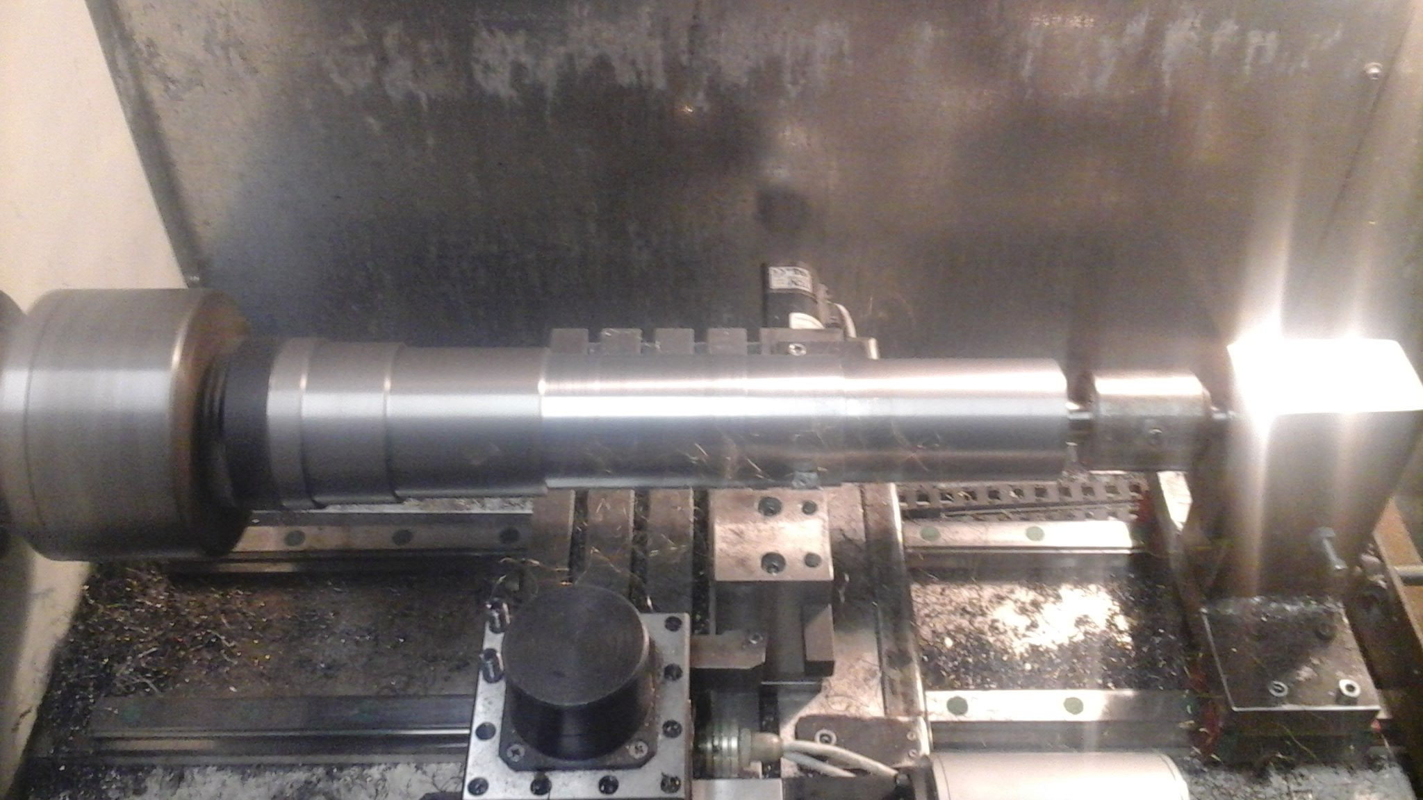

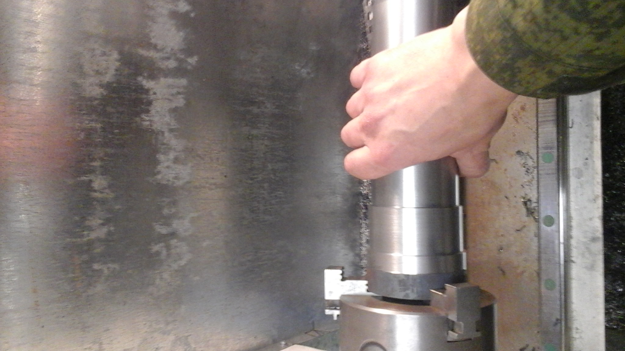

Не знаю чего у вас там не грызет, у меня на станке рельсы 25 и швп 1605, сегодня выточил на нем же новый шпиндель для него. Заготовка сталь 45, ф80, L400, точность выполнения сотка спокойно.
В конце смены обнижал заготовку из Х12Ф1 с ф60 до ф40. Режимы 300 об/мин, съем 0,3 подача 0,2 пластина митсубиси ccmt09, хорошее точное резание без ряби, только легкое шипение.

Александр, а что за станочек такой ? можно поподробнее ? фоток ? смотрю сервы яскавовские торчат 100ки. напрямую воткнуты ?
