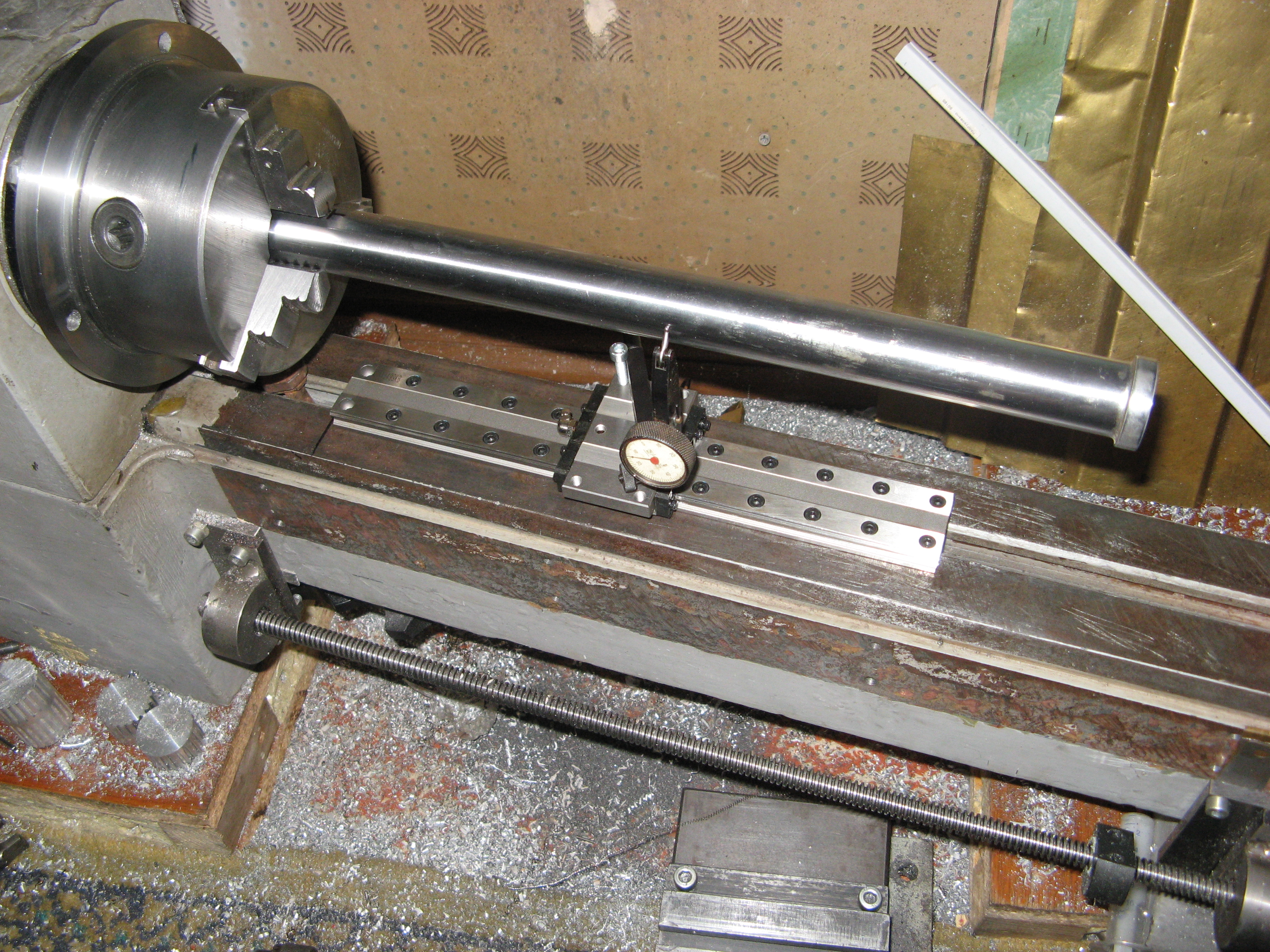

aegis
медленнее чем хотелось бы
IMG_7883.JPG (4898 просмотров) <a class='original' href='./download/file.php?id=22678&mode=view' target=_blank>Загрузить оригинал (4.1 МБ)</a>
кровушки попил паз в станине - сверло и метчик уводило и ломало несколько раз. сейчас рельсу выставил при помощи штока. не знаю насколько он ровный - поверочной оправки у меня нет, впрочем как и конуса в шпинделе (начисто так и не расточил - не было надобности)
Re: токарный по металлу
Добавлено: 22 дек 2013, 14:46
Миш, а если шток покрутить , найти крайние отклонения и поставить в центр, по идее будет более менее ровно
Добавлено: 22 дек 2013, 15:03
aegis
nik1, я в общем то так и делал. изначально определил изгиб штока. на губке метка маркером стоит и на штоке. далее направлял этот изгиб вверх или вниз, главное не вперед-назад. вот в этом положении и обкатывал. ИРБ сотку показывал различия, причем где-то в центре. на эом и остановился. знаю что ен совсем правильно, но при точении деталей чтобы убрать конус или отгиб заготовки часто бывало вбивал смещение по Х на длинных участках
