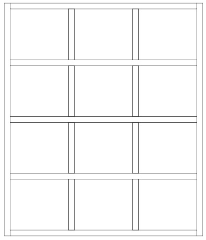

Понимаю. Пойми и ты правильно мою критику, я не с целью попиариться или обгадить, я лишь хочу помочь. Но, если честно, на мой скромный взгляд - в твоем варианте и усиливать нечего(точнее усиливать надо всё). Усиливать, на мой взгляд, можно то, что слабовато в одном-двух местах, а в целом - все ок. У тебя же станина вся слабенькая, как желе. Очень хлипкая и легкая. Не зря ребята выше оставляли свои сокразмические комментарии про линейку, рулетку и т.д. Именно в электронике чпу я не силен, но со станками в целом я знакком не по наслышке и точно знаю что чем жестч и тяжелее станок - тем лучше. У меня есть многопил цдк 5.3, он 3 с копейками тонны весит, хотя, есть аналогичные сьанки весом около тонны. Но когда включаешь оди и другой - разница становиться очевидна. За цдк не надо бегать по цеху и ловить его - стоит как влитой, минимум вибраций. Та же песня и с четырехсторонниками. Старый добрый вайнинг(да и совдеповские) весят мама дорогая!
А у тебя три трубки сварены тоненьких... И те не особо правильно.
Если с баблом туго поищи металл б.у. по объявкам, на барахолках и т.д. но хорощий, толстостенный. Побольше перемычек, ферм, укосин. Жесткости и веса в станине много не бывает, поверь.
И посадочные места под направляющие и т.д. нужно фрезеровать(выравнивать). Удачи.

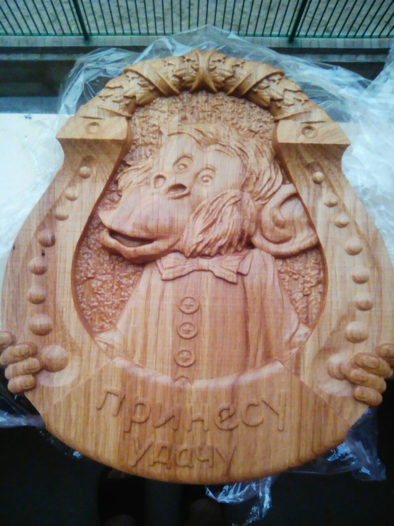

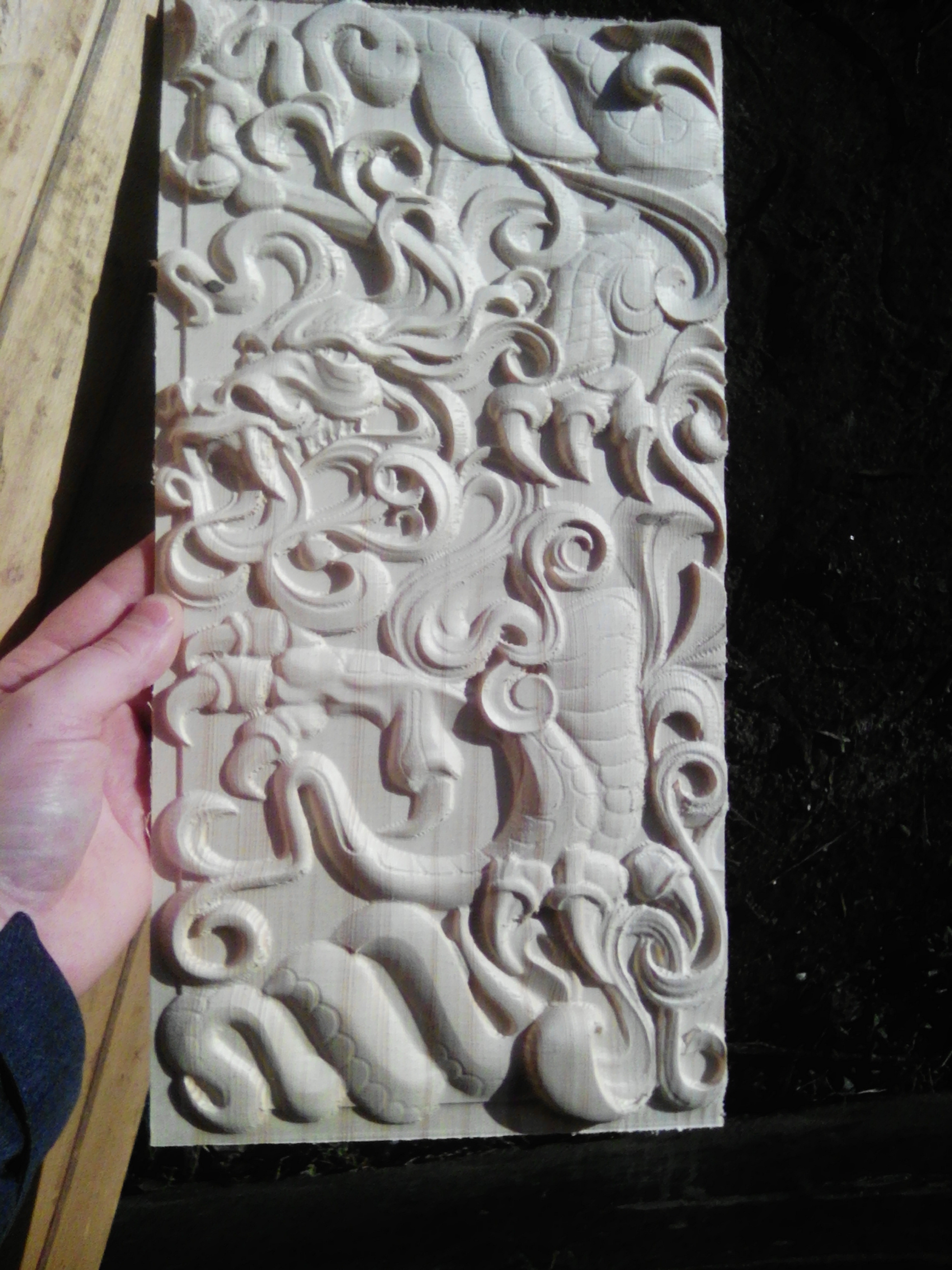

https://www.youtube.com/watch?v=9yZ0q2b ... e=youtu.be вот одни нарды пилятся
а вот вторые выпиленные
видно сверху шаг по оси z сбился, скорее всего драйвер tb6600 барахлит :think:

Robotsyp писал(а):но хорощий, толстостенный

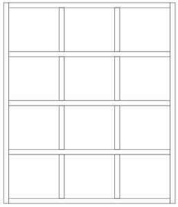

пойдет профильная труба 100х50х4? а балка портала из 250х250х6? а еще уменьшу рабочее поле, будет рама 2500х1600.
вот сверху вот так будет

Uda4LIVEc писал(а):скорее всего драйвер tb6600 барахлит
меняйте оптопару по "dir"

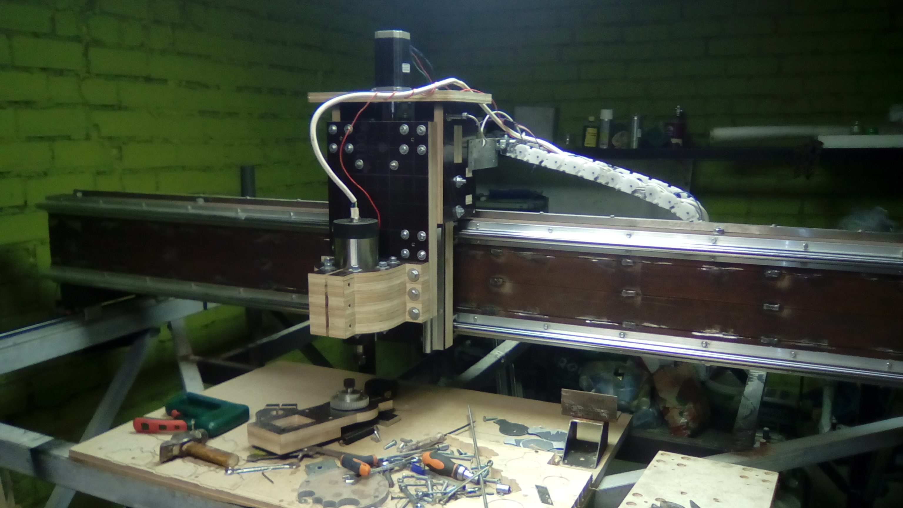

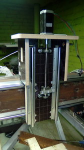

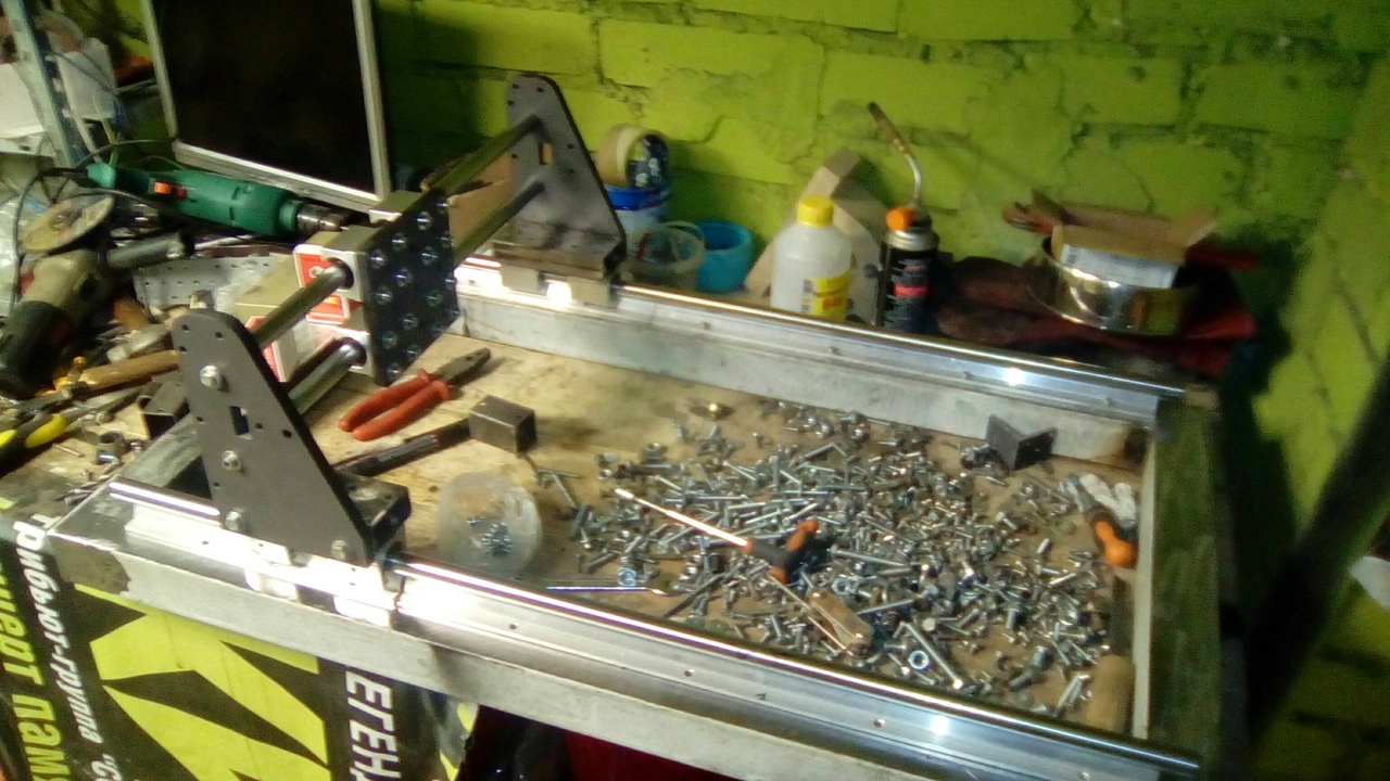

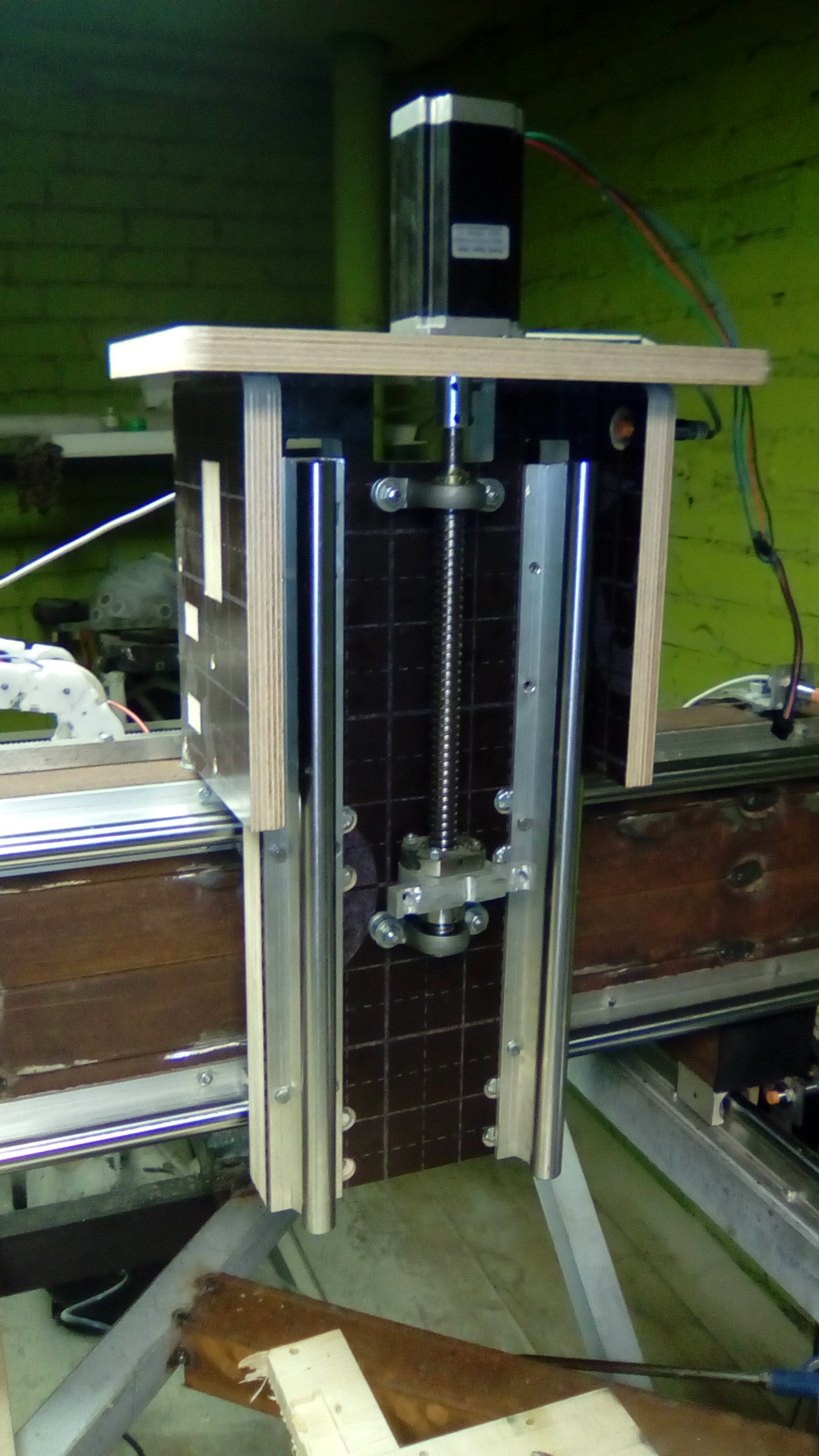

пока была возможность перепилил всю ось z из ламинированной фанеры 18мм в два слоя, пока так, позже из ала сделаю. Жесткость немного увеличилась :D

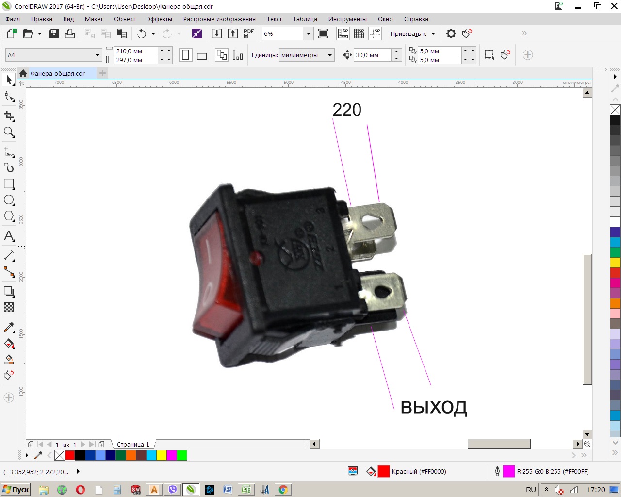

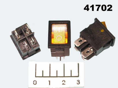

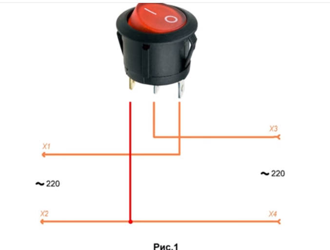

Тут возникла проблема с врезным выключателем, не знаю как правильно подключить его, что бы горел когда выключен или наоборот, когда включен. Пробовал по единственной схеме что нашел в сети, как на рисунке - всегда горит( менял местами сеть с выходом - ничего, нарисуйте схему пожалуйста, кому не сложно :thinking: (там 4 контакта, картинка с похожей кнопкой из сети)

Во, нашел такой же

шпиндель
Сообщения: 1696
Репутация: 901
Откуда: Бологое
Re: Чпу фрезер по фанере 2000х2000 (может чуть меньше))
Сообщение шпиндель »
Uda4LIVEc писал(а):пока была возможность перепилил всю ось z из ламинированной фанеры 18мм в два слоя, пока так, позже из ала сделаю. Жесткость немного увеличилась :D
закрась торцы влагонепроницаемой краской, а то от влаги набухнет и размеры поменяет :eat:

шпиндель писал(а):набухнет
уже не набухнет, все разобрал, весной буду переделывать, сейчас лазер собираю по схеме Артура.

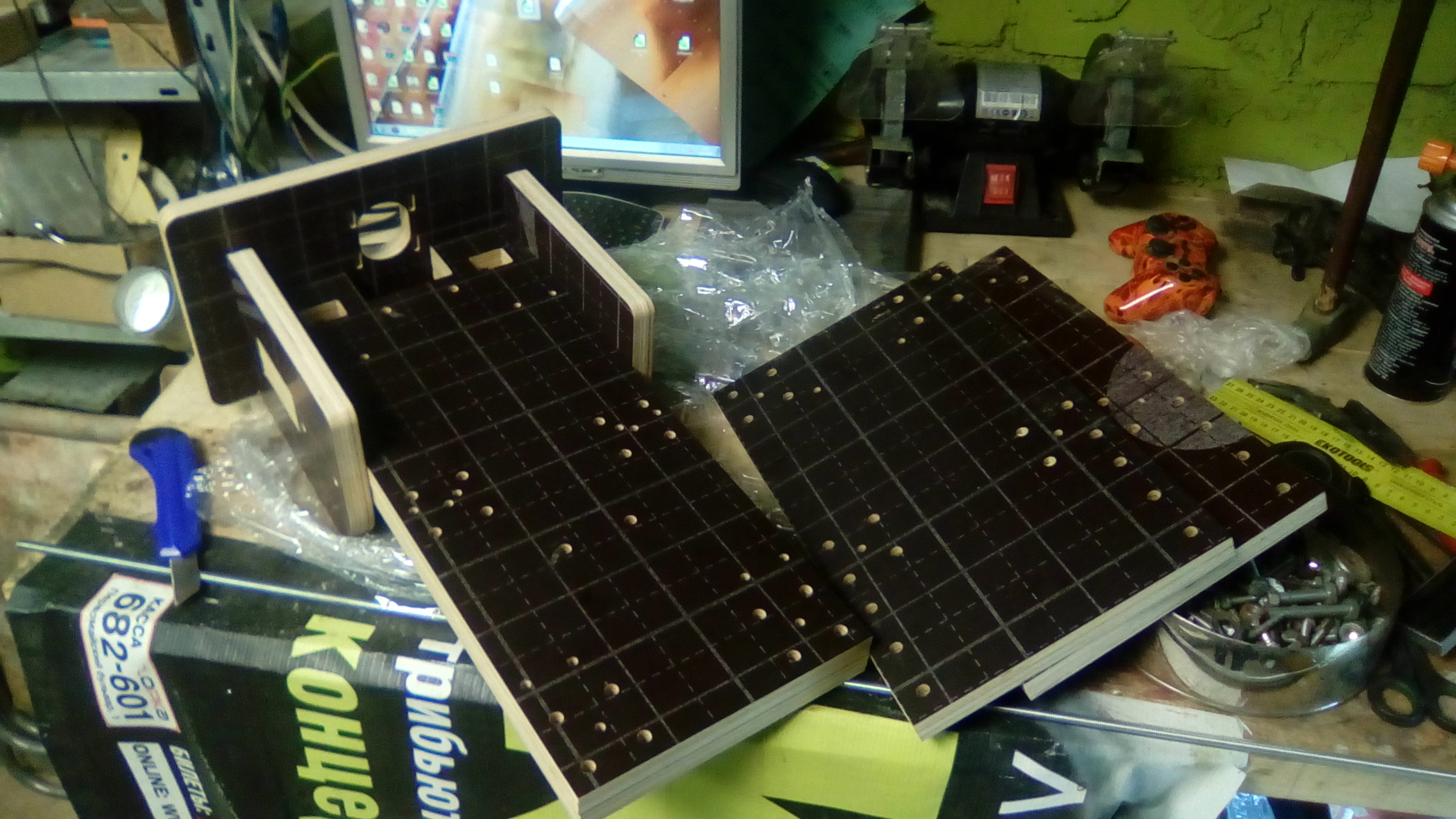

Вот фото запилил, боковины и плита каретки из гетинакса 12мм :)

Uda4LIVEc писал(а):Тут возникла проблема с врезным выключателем
Типа так
Screenshot - 15.10.2017 , 12_09_30.png (3764 просмотра) <a class='original' href='./download/file.php?id=151935&mode=view' target=_blank>Загрузить оригинал (89.47 КБ)</a>

shalek писал(а):Типа так
да, только четыре выхода с кнопки, а не три, эту схему я видел)

А тут 6 контактов) методом тыка не хочу пробовать подключать, вдруг замкну :attention: выключатель кнопочный sc 768 называется, инфы никакой по подключении в сети нет :problem:
Оказалось выключатель неисправен, новый с магазина :wik: прозвонил - всегда замкнут :wtf:

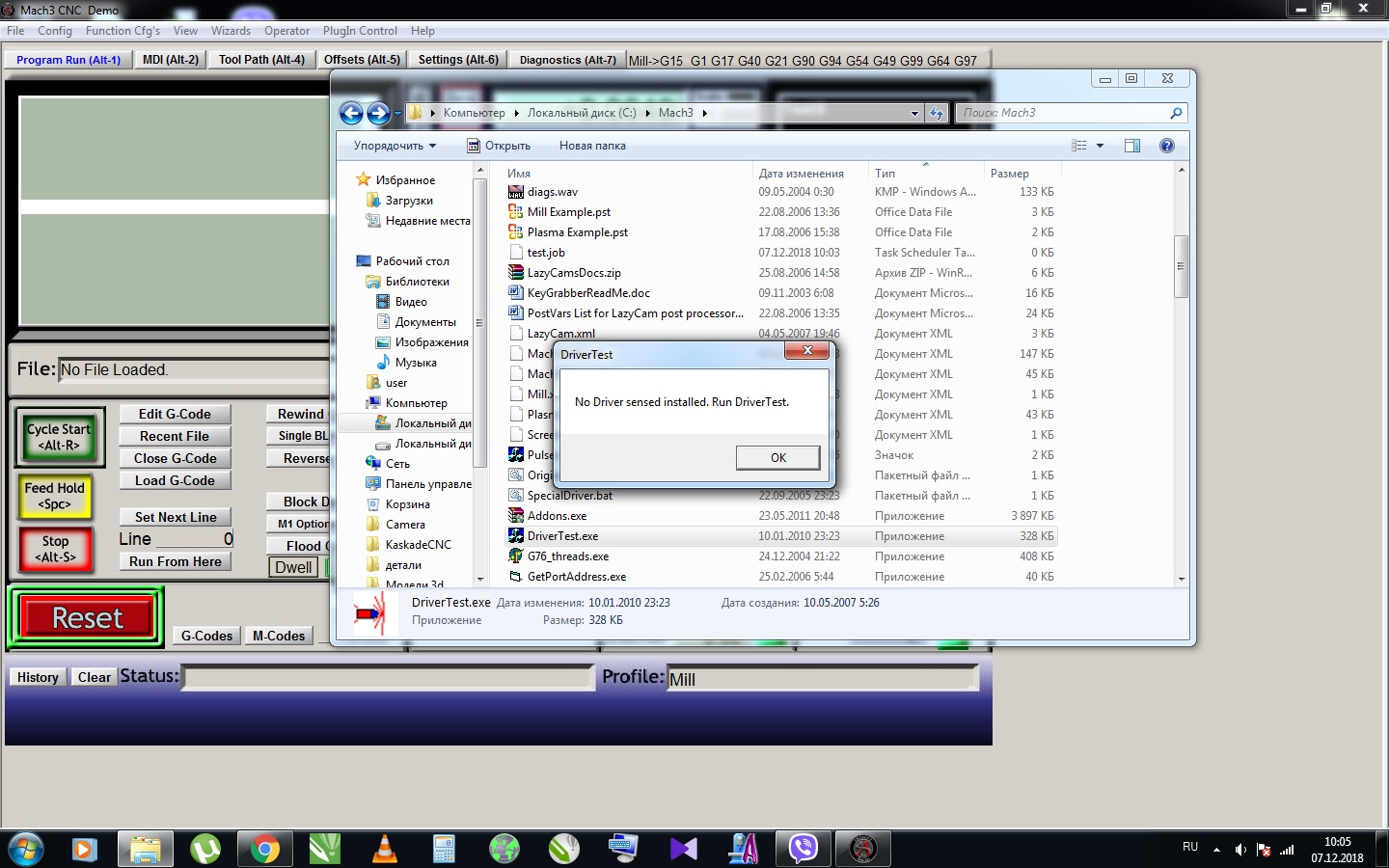

а реально ли подключить reprap a4988 к mach3 interfeace board? step dir понятно куда, логику еще надо?
подключил через переходник с самой материнской платы на лпт порт, на плате все индикаторы работают как надо, в маче настроил пины, движки не в удержании после включении бп, грешу на переходник, либо неправильное подключение драйверов к плате :problem: :thinking:
Плата asus lga1150 b85m-g, win7\64
тест ошибку выдает
походу в разрядности системы дело, 64 сносить вот вообще не охота :pssdoff:
