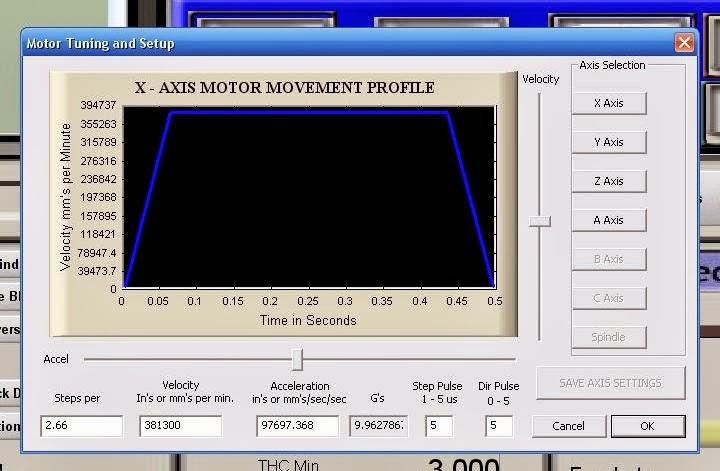

Здравствуйте!
Пожалуйста помогите с настройкой двигателей в Mach 3 Demo.
Программа не ломалась, установлена на свежеустановленную ХР. Контроллер синий TB6560AHQ, двигатели 57BYGH633 3.0A 1.8град.
Рассчитываю для них Steps per и получаю бредовые результаты. Где ошибка?
Шкив 15зубов под ремень с шагом 5мм. = 75мм за оборот. Двигатель 200шагов, делитель шага выставлен на 1/1. Итого (200х1)/(5х15)=2.66 шага на единицу (мм). Native units выставлены мм. Дискретность шага 1/2.66=0.375мм
Выставляю:
1 (1).jpg (4518 просмотров) <a class='original' href='./download/file.php?id=19226&mode=view' target=_blank>Загрузить оригинал (65.89 КБ)</a>
На драйвере выставлено 75% ток, Decay mode 25% и делитель шага 1/1. Делитель шага менял и пересчитывал всё, результат в каждом случае бредовый.
Пожалуйста посмотрите видео что происходит при вращении двигателей на несколько оборотов. Двигатель оси Х и А работаю параллельно, так выставлено в программе Slave Axis. Откуда эти тысячи единиц перемещения по оси Х?

azovec писал(а):Рассчитываю для них Steps per и получаю бредовые результаты. Где ошибка?
А в чем бредовость? поставь ускорение и скорости меньше и все...

Если я ставлю меньше скорость то двигателя просто очень медленно крутятся, а единицы всё равно растут запредельно. То есть несоответствие реального прохода расстояния к единицам в программе поразительно разное.

Установи микрошаг 1/16, тогда количество шагов на мм будет уже не таким маленьким, может быть что-то изменится.
И, действительно, уменьши скорость, а то этот контроллер не всегда работает на частотах выше 10 кГц.

Вот видео, поменял скорость Velocity 10000 и 10000 Acceleration. Двигатели крутятся очень медленно, а значения растут быстро. http://youtu.be/bbiYZeG3OI4
Микрошаг 1/16 ставил ранее :thinking: С него и начинал. Думал что-то с делителем не срастается, вот и поставил 1:1 чтобы наверняка проверить.

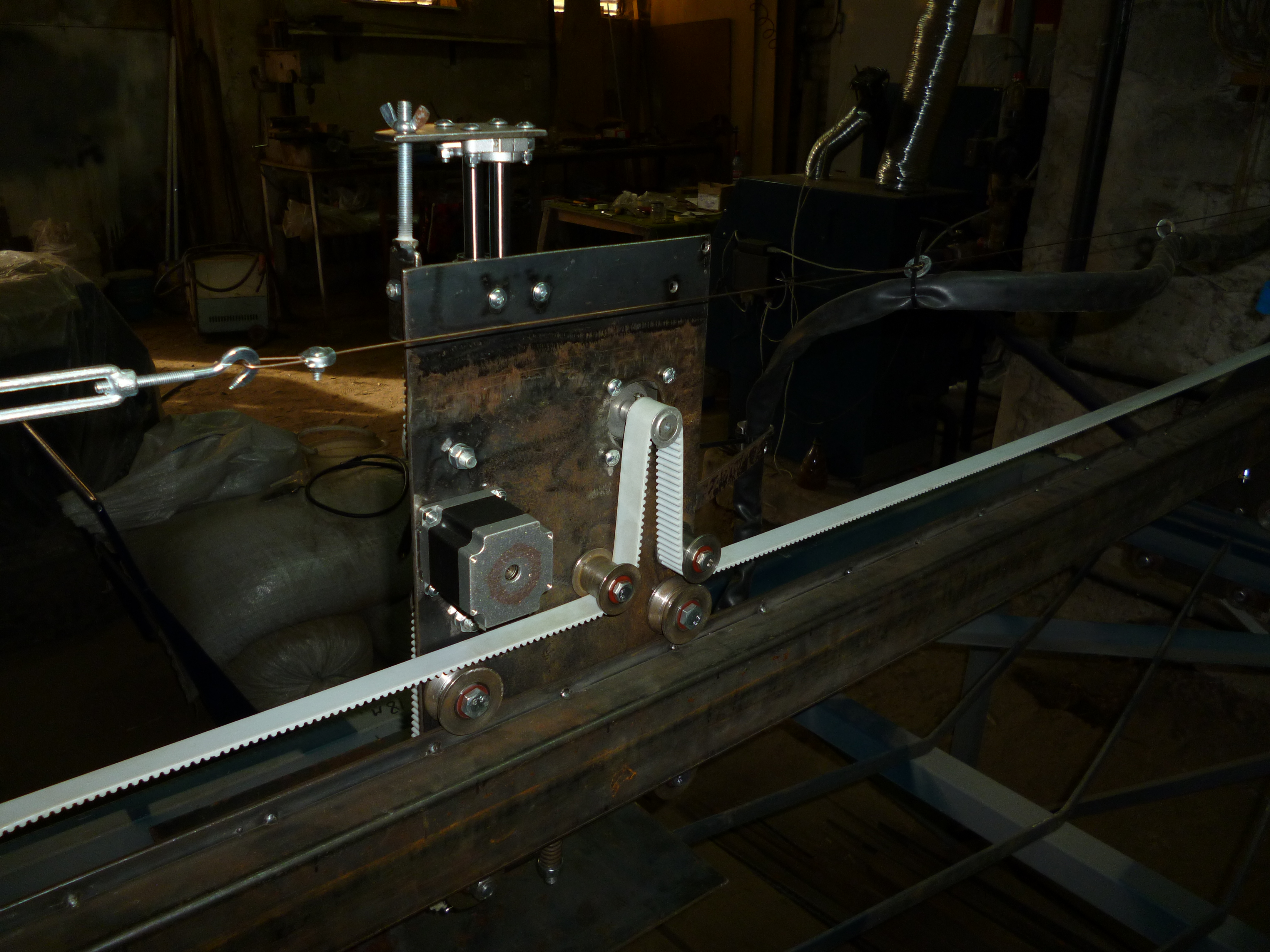

Тогда вопрос, какие шкивы на моторе и на винте? Одинаковые или разные?
В Mach есть калибровка передачи. Дал комманду проехать 100мм, он едет. потом замеряешь реально пройденное расстояние и заносишь в следующую строку. В нижней строке покажет значение Step per. А станка как я вижу нет. По этому и мучаю про шкивы. :hehehe:

Fiks писал(а):В Mach есть калибровка передачи. Дал комманду проехать 100мм, он едет. потом замеряешь реально пройденное расстояние и заносишь в следующую строку. В нижней строке покажет значение Step per.
Я знаю это, но хочу понять откуда я получаю такие цифры. Погрешность при измерениях проезда тоже будут, поэтому считаю что первым делом должно сходиться математически.
Станок есть, но пока всю работу по настройке можно делать на столе.

Так калибровку до конца не сделал и не занес значение Step per. После того как покрутится двигатель, в следующее окошко запиши 75. Дальше выдаст значение Step per. Занеси его в настройки мотора и проверь результат. Думаю все станет нормально.
