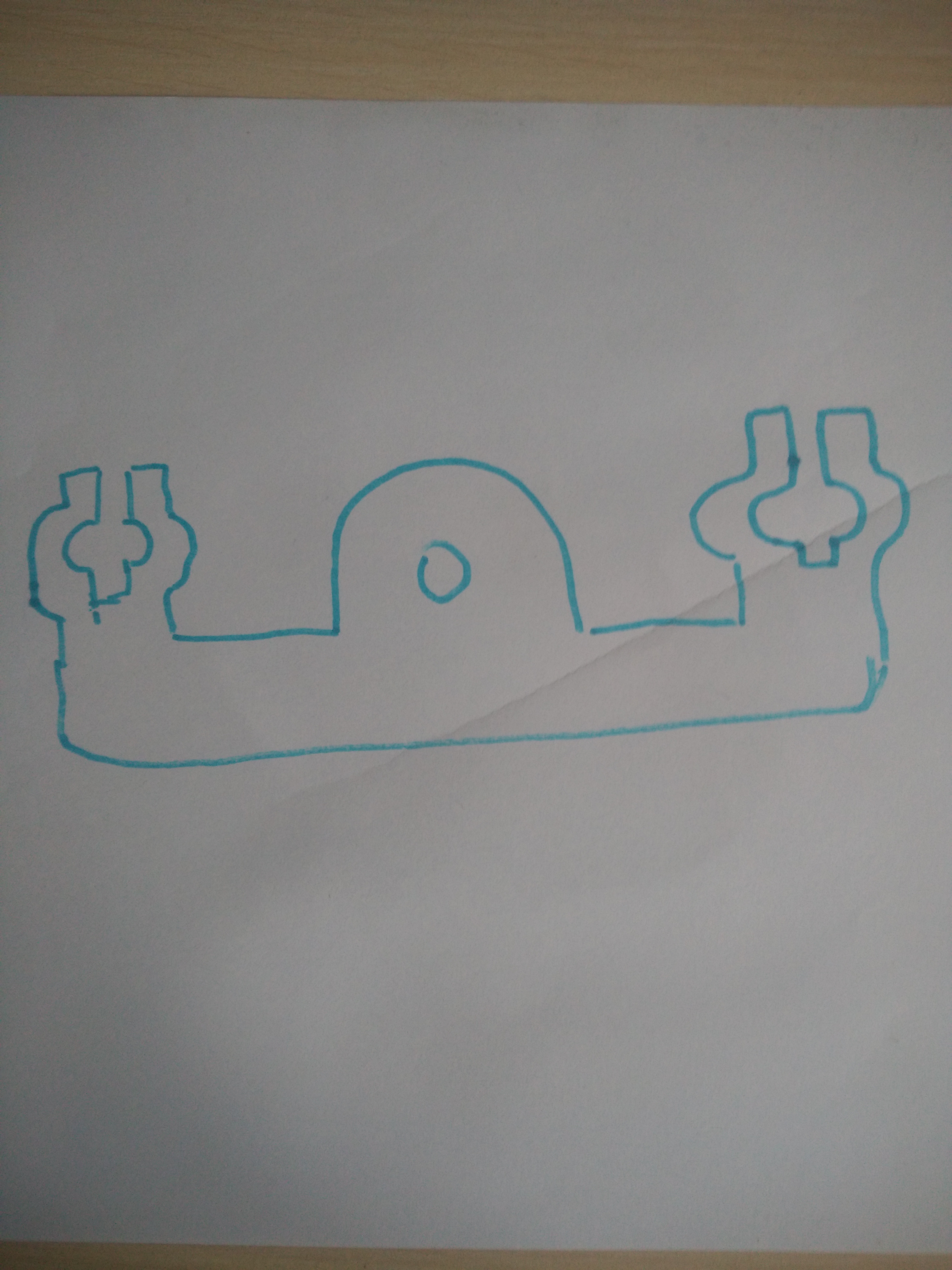

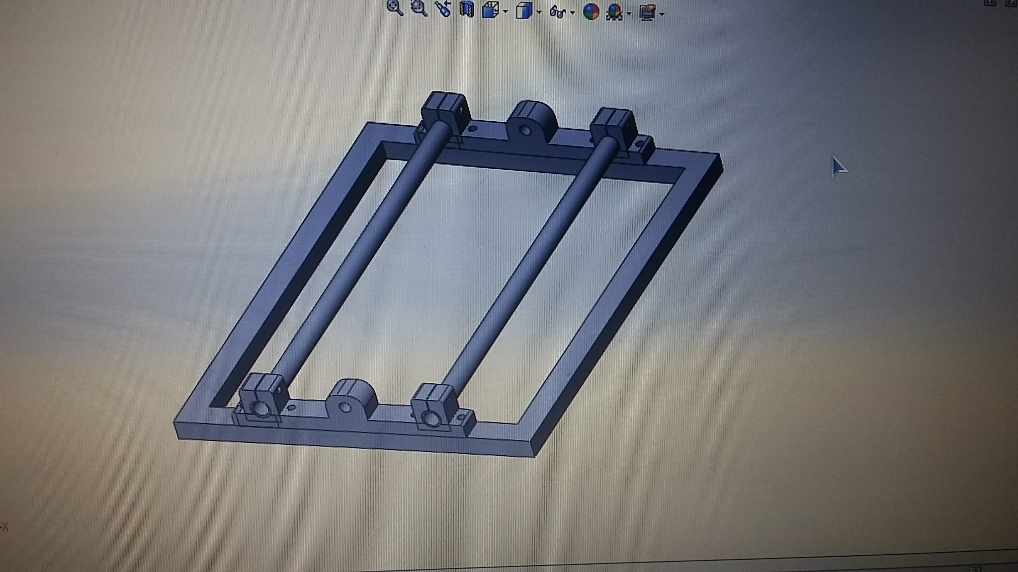

Nonstopich писал(а):
AlexQ писал(а):Может пример показать?
Я думаю igsru, как автор совета, правильнее проиллюстрирует.
Я имел ввиду как на рисунке. Такое можно даже использовать как кондуктор при сверлении в фанере.
Но то о чем комментарий был тоже верно, вам нужно иметь одинаковую базовую плоскость, а на принтере иногда приходится перерегулировать стол.
Если размер стола не позволяет сделать как на рисунке то совместите одно крепление вала с креплением винта. Вам же параллели проще выставить будет.
IMG_20171014_095715.jpg (3108 просмотров) <a class='original' href='./download/file.php?id=122130&mode=view' target=_blank>Загрузить оригинал (3.11 МБ)</a>

Тогда под какой диаметр подшипника винтового делать?

AlexQ писал(а):Тогда под какой диаметр подшипника винтового делать?
Я так полагаю ты про опору винта ходового ? Тут все зависит от того какой винт (диаметр) и его обработка на концах. Можешь использовать покупной. Я лишь предложил как проще потом сделать параллельность во всех плоскостях винта и направляющих.

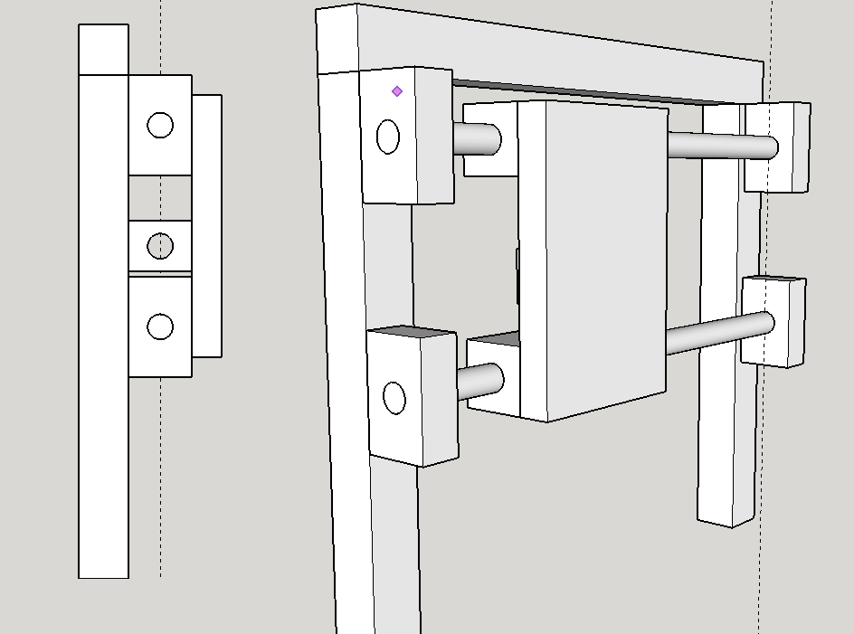

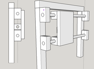

Nonstopich
Сообщения: 959
Репутация: 284
Re: Новый проект фрезерного станочка на основе китайского CN
Сообщение Nonstopich »
Там всё очень грустно :) и очень сложно.
Винт оси Y Должен проходить через закреплённую гайку оси Y.
Это крепление гайки должно крепится к плите перемещения, которая уже будет закреплена на направляющих.
И это нужно "начертить" обязательно. От этого будет зависеть где и как у тебя будет крепится винт (ШВП).
help.png (2928 просмотров) <a class='original' href='./download/file.php?id=122222&mode=view' target=_blank>Загрузить оригинал (42.6 КБ)</a>
AlexQ
Сообщения: 148
Зарегистрирован: 13 дек 2016, 13:05
Настоящее имя: Анатолий
Сообщение AlexQ »
Вот так?

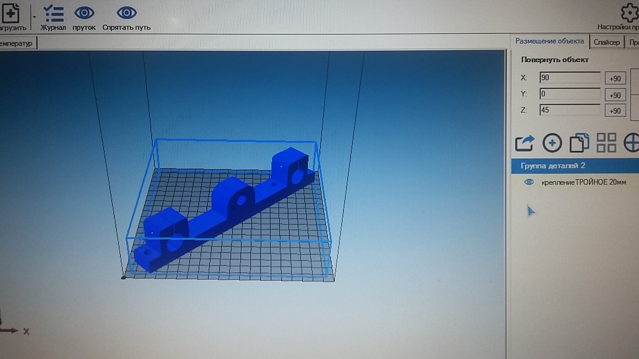

AlexQ
Сообщения: 148
Сообщение AlexQ »
Тогда влезит по диагонали
1508091486588-1827648190.jpg (2902 просмотра) <a class='original' href='./download/file.php?id=122230&mode=view' target=_blank>Загрузить оригинал (651.23 КБ)</a>

Всетаки буду печатать по отдельности. Так как больше половины кронштейнов уже готово.
Попробую так.

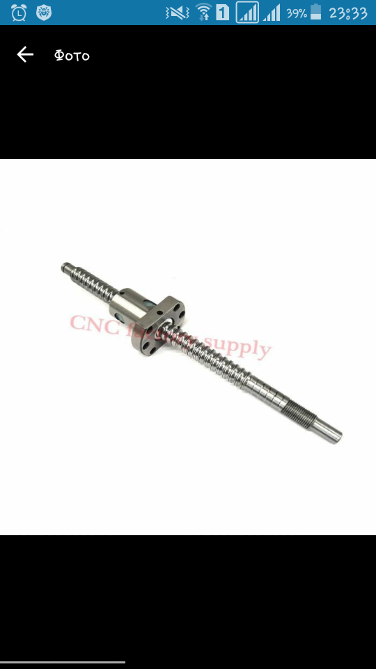

На днях будет у меня ШВП 1204 20см. доя оси z. Пока идет вал 45см с али, буду собирать ось z.
Поможете с конструкцией?
AlexQ
Сообщения: 148
Сообщение AlexQ »
Screenshot_2017-10-15-23-33-30.png (2872 просмотра) <a class='original' href='./download/file.php?id=122238&mode=view' target=_blank>Загрузить оригинал (70.62 КБ)</a>

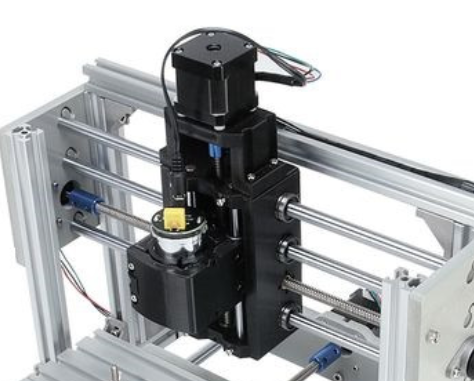

Планирую на трех валах сделать ось х.
Screenshot_2017-10-16-00-07-52-1.png (2862 просмотра) <a class='original' href='./download/file.php?id=122239&mode=view' target=_blank>Загрузить оригинал (206.88 КБ)</a>
peratron
Сообщения: 602
Репутация: 36
Настоящее имя: Eugene
Сообщение peratron »
AlexQ писал(а):Планирую на трех валах сделать ось х.
А чего б не на рельсах то?
На 2418 катастрофически не хватает жёсткости в первую очередь именно по этой оси - потому озабочен модингом с целью добавления опорных поверхностей (исключение висячих балок)...
