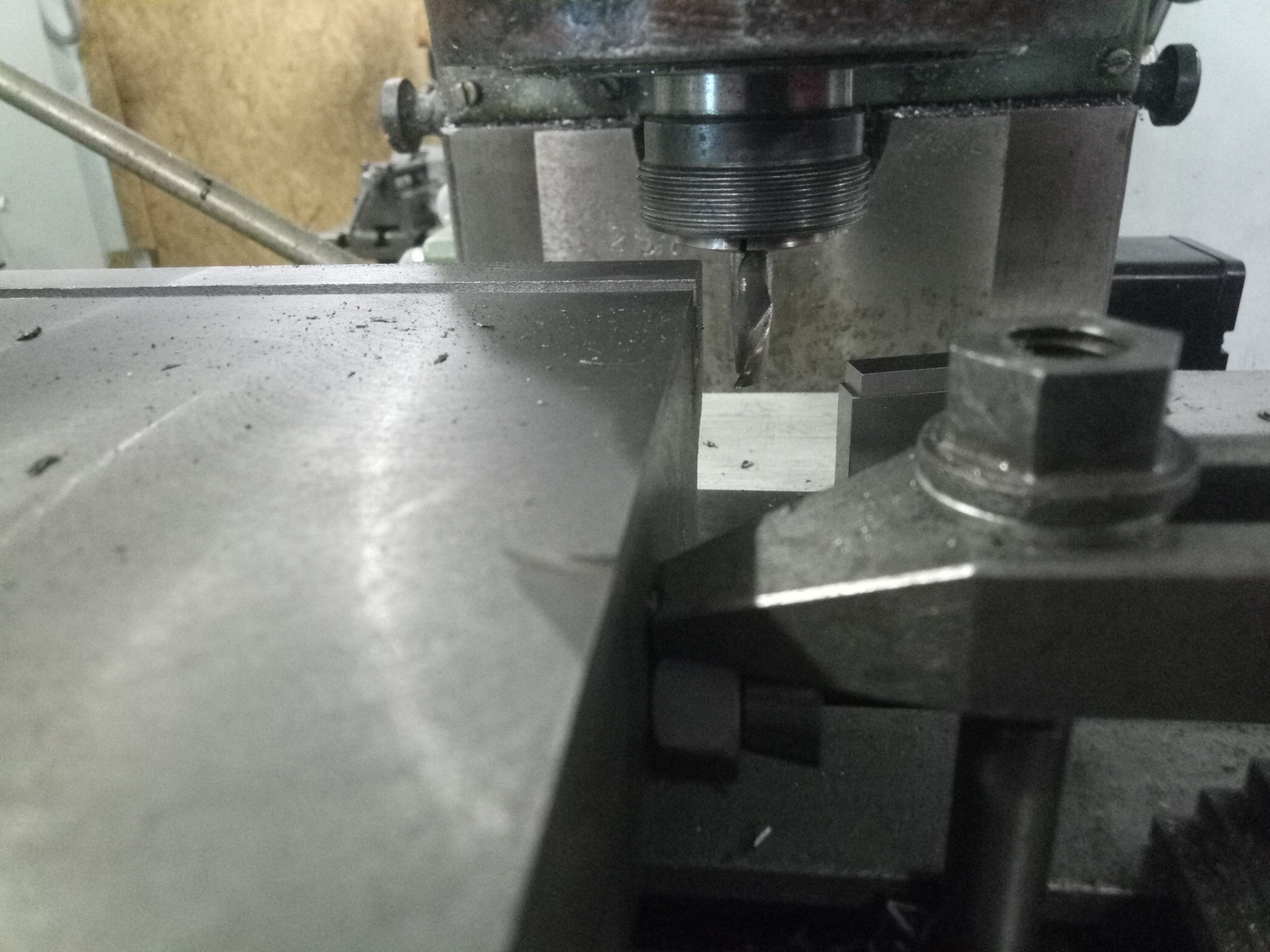

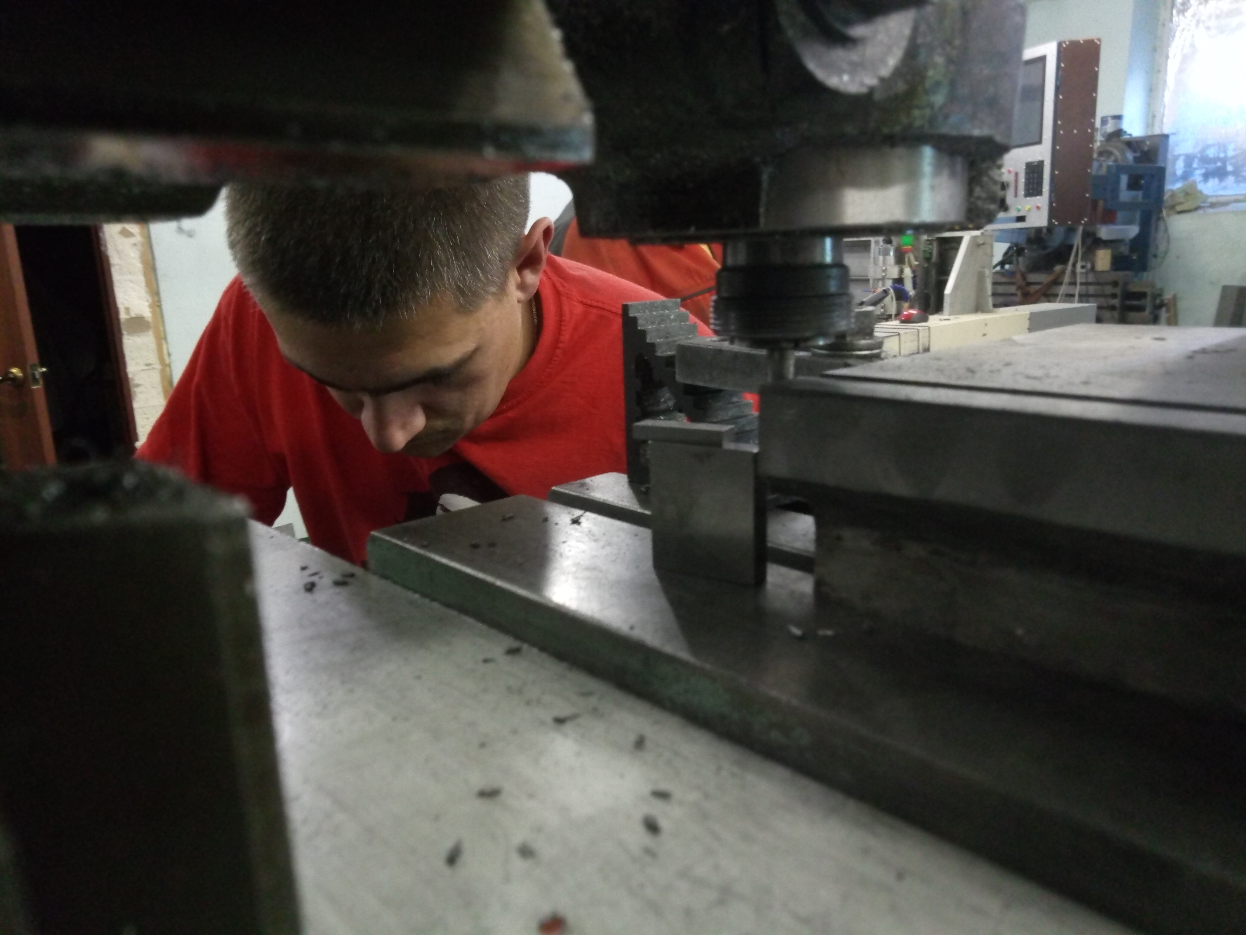

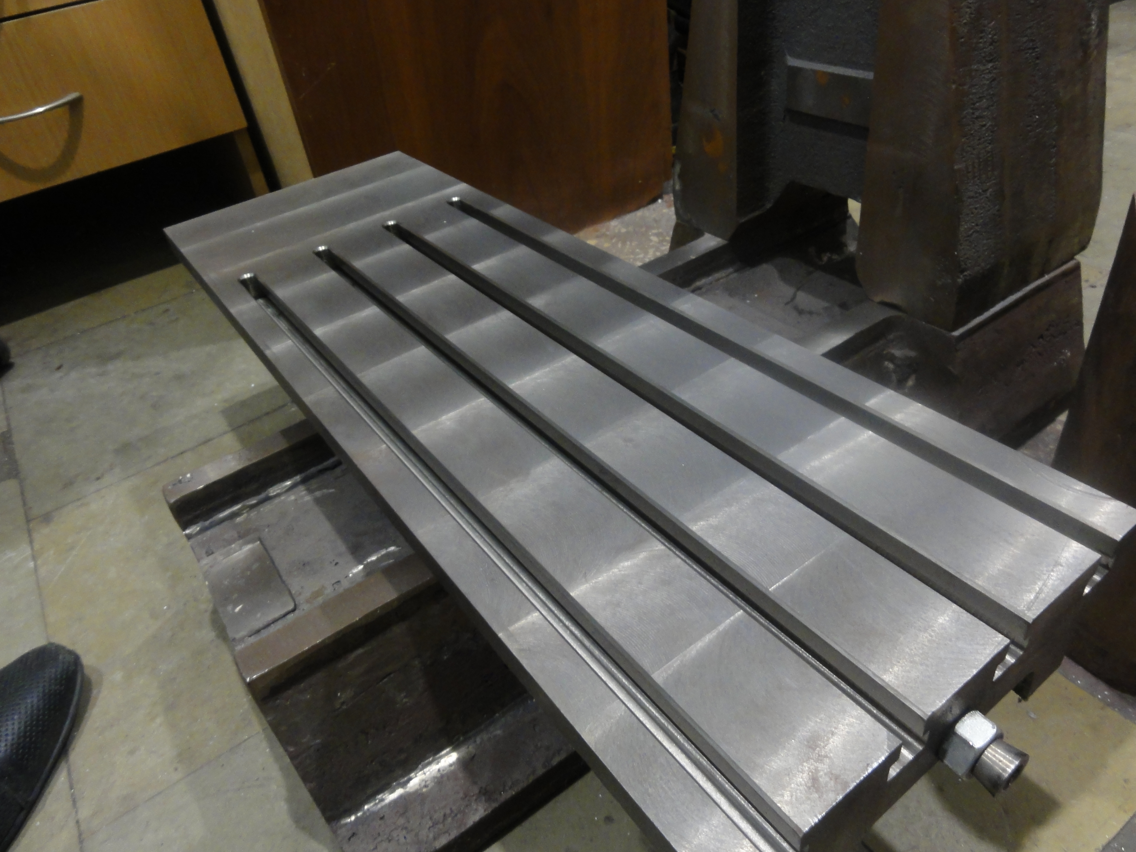

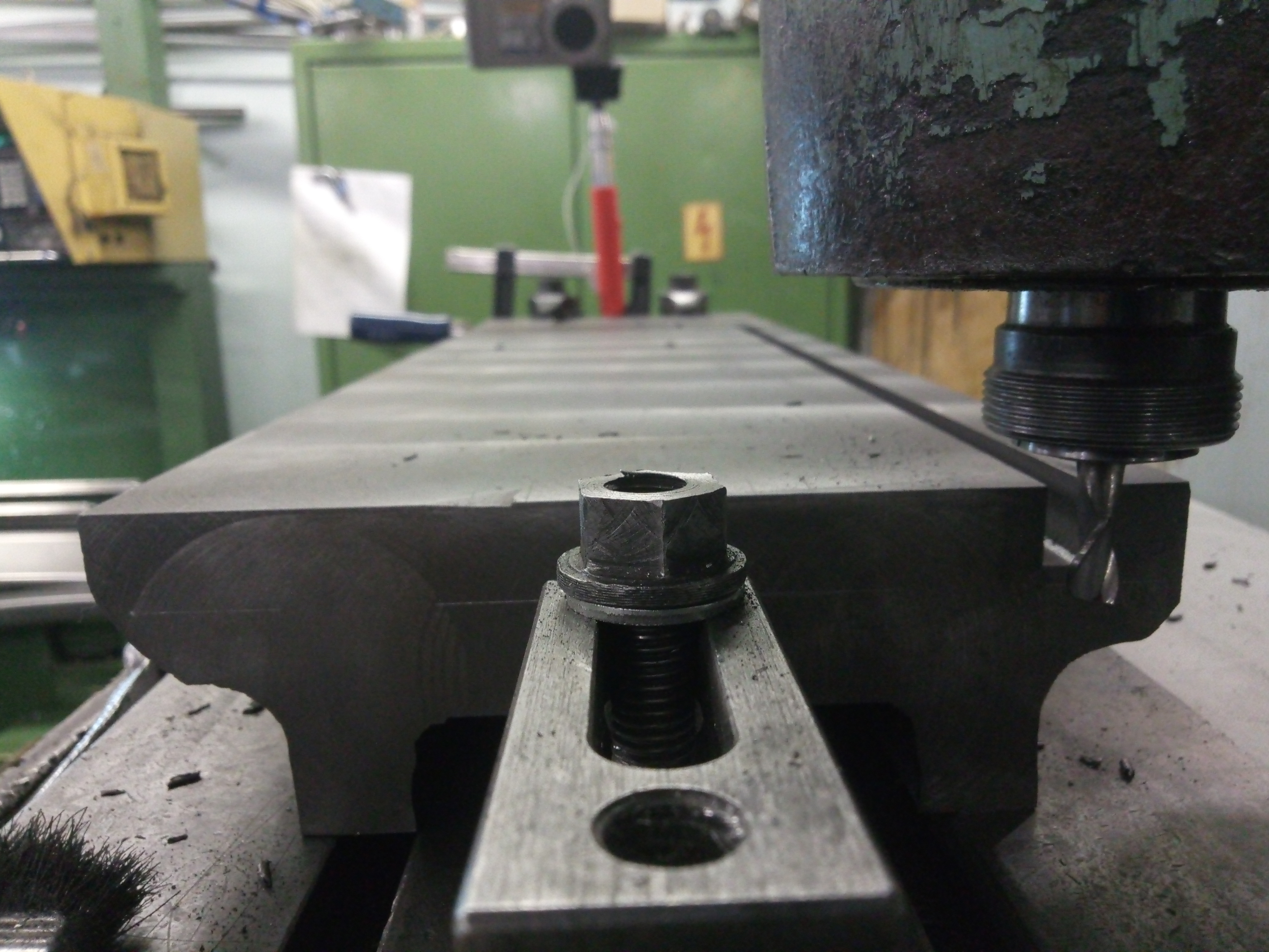

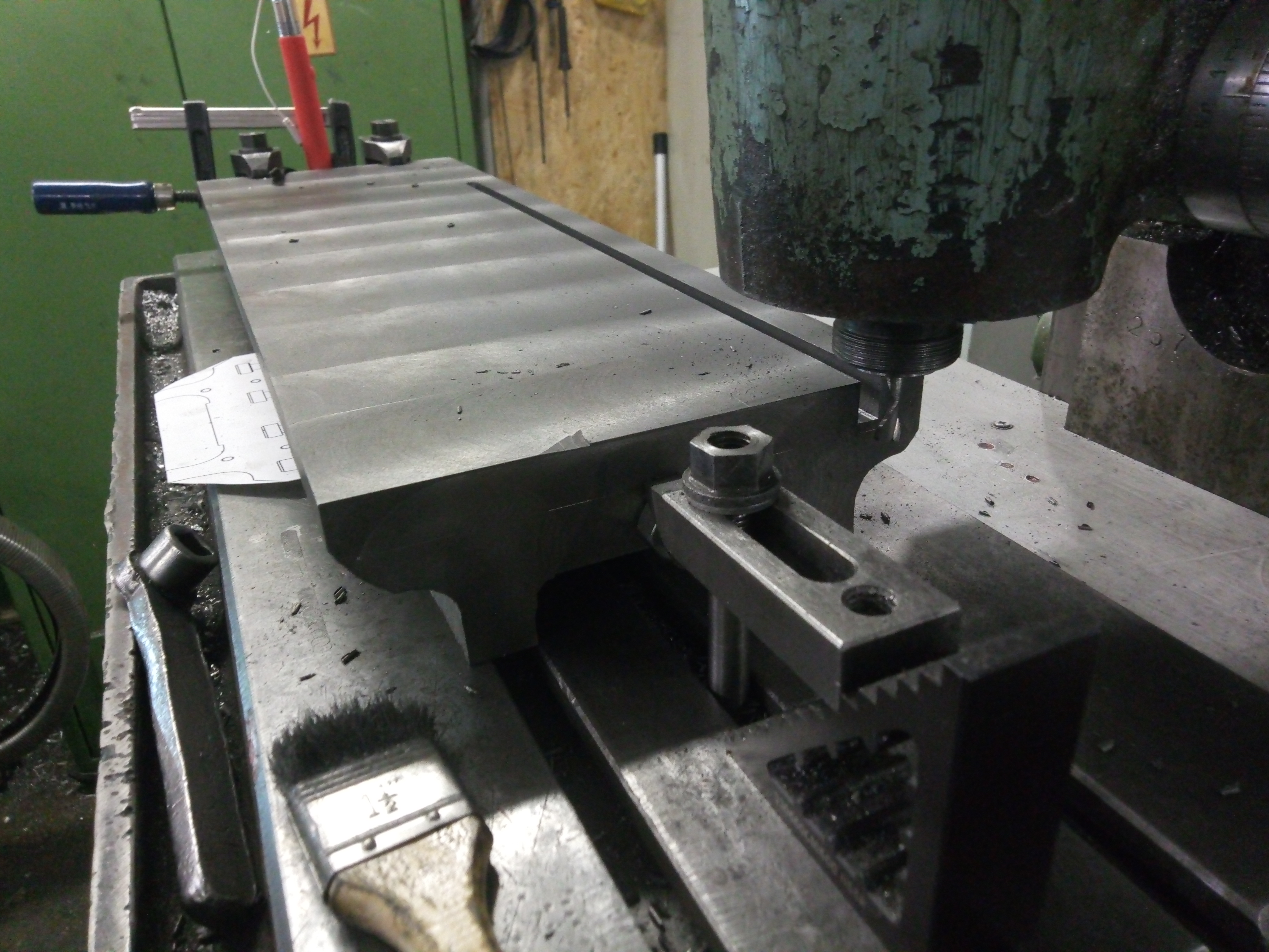

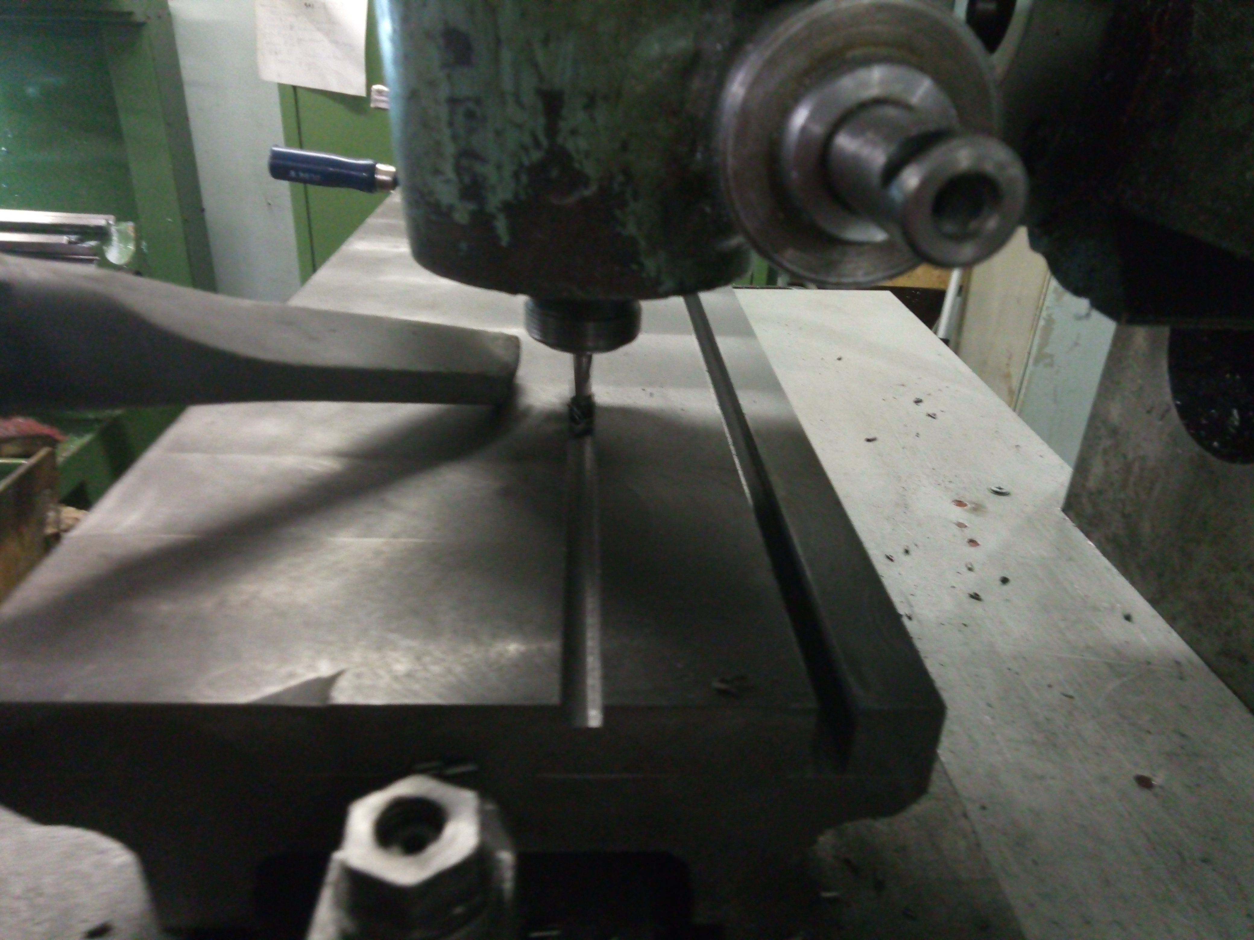

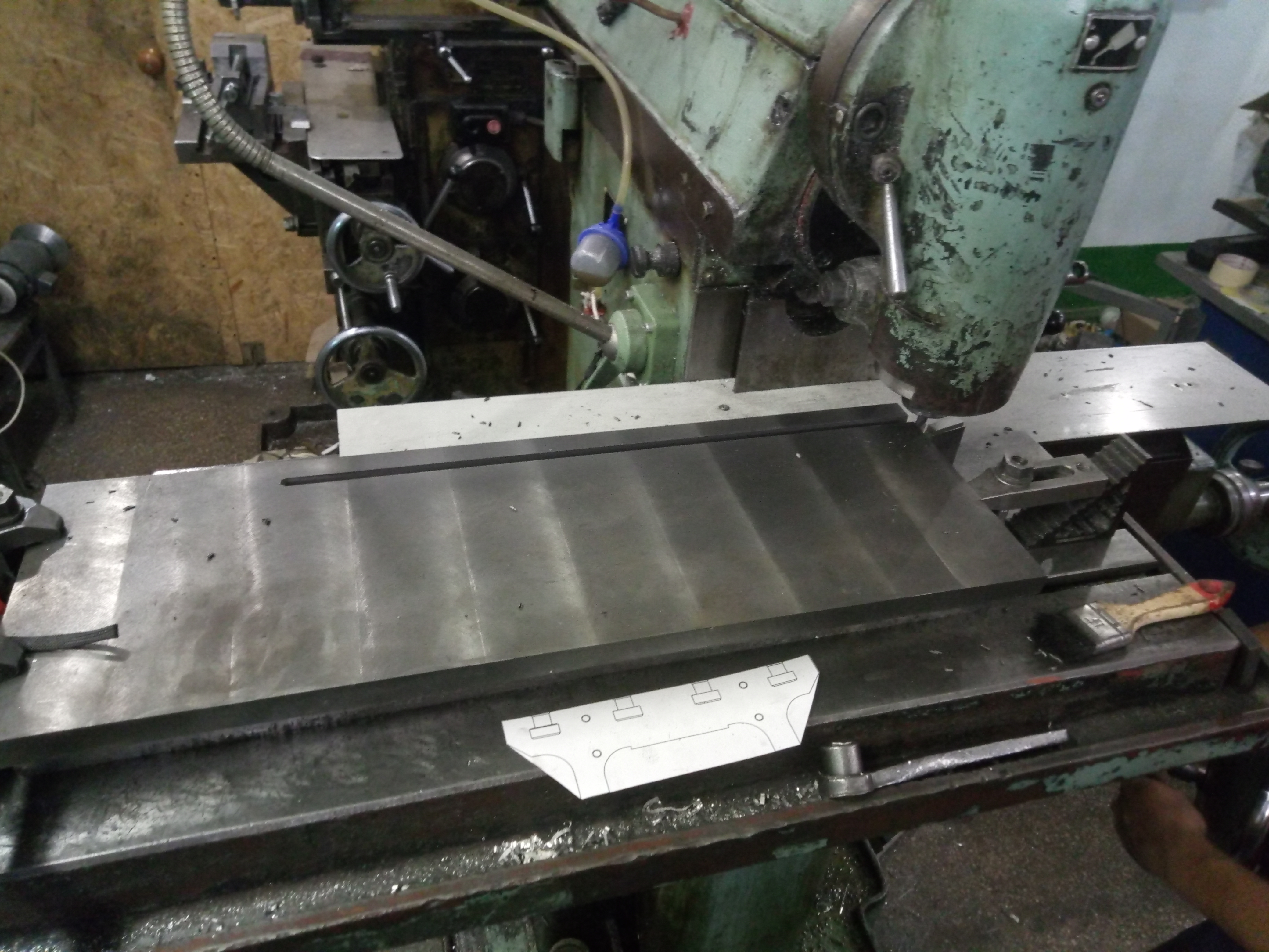

Итак, черновую обдирку отдали на сторону :wik:, уж очень не хотели такие грязные работу у себя проводить. Днем забрали детали :good: :good: :good: , начали делать последнюю перед старением фрезеровку - Т-пазы.
Получается хорошо. На фотках предварительная фрезеровка шпоночной фрезой Ф8 на глубину 17,5 мм. снимали по 5 мм за проход, 80 мм/мин 0,1 мм/об.
Режется как масло. :hehehe: :hehehe: :hehehe:

Хода у СФ 676 не хватает. Как вышли из положения? Сам неоднократно думал резать пазы в 2 захода с краев стола, а посередине стола делать круглые выходы под Т фрезу, как на здоровенных монтажных плитах. Заодно сухарик можно будет вставлять не только с краю стола, но и в середине.
Re: фрезерный по дюралю из чугуна
Redmn, на фото с пылесосом, на заднем плане ящик желтый. Что за станок?
И на 3й фотке супер ЧПУ коричневое. Что за станок?

Redmn писал(а):Получается хорошо. На фотках предварительная фрезеровка шпоночной фрезой Ф8 на глубину 17,5 мм. снимали по 5 мм за проход, 80 мм/мин 0,1 мм/об.
Весело резать сами Т-пазы, особенно 2х зубой Т-фрезой. Станок работает как отбойный молоток :)
Сообщение Redmn »
aftaev писал(а): Станок работает как отбойный молоток :)
да, есть немного, хотя рез оказался и намного более мягким чем мы ожидали.
Не поверишь, трехзубой восьмерки которую не жалко не нашли :thinking: :thinking: :thinking:
А че Т-фреза двузубая? Не, многозубка, зто фото предварительной фрезеровки 8кой, потом будет ТСФ10 и только потом Т-фреза.
aftaev писал(а):Что за станок?
EEN-320. Вещь. Встретишь - хватай.
aftaev писал(а):супер ЧПУ коричневое. Что за станок?
наш 67к25 до которого второй год руки не доходят. Самодельное на базе кфлоп. Уже почти[/b :hehehe: ] все отодвинули начали им плотно заниматься.
john1987887 писал(а):Хода у СФ 676 не хватает. Как вышли из положения?
Да, есть такое. Пазы не до конца, оканчиваться будут овальными выходами для вкладывания сухарей. Там где не хватило хода добавляем резьбы М8.
Изначально там Т-пазы не проектировались. Заказчик хотел резьбовые отверстия.

а переставиться не судьба?
потом бы все шлифанули по феншую, и один паз по ширине н7 сделать надо бы

Сообщение aegis »
TAV, там где "не доезжаем" нерабочая зона - туда шпиндель не заедет. все что там может быть это поворотная ось или прижимы если длинномер обрабатывать. ось прикрепим за эти отверстия без проблем, под прижимы хватит места - отверстия в шахматном 50мм сделаны будут. тоесть переставить можно, но нужно ли
по ширинам знаю, скоро паз пойду делать и видосик снимать

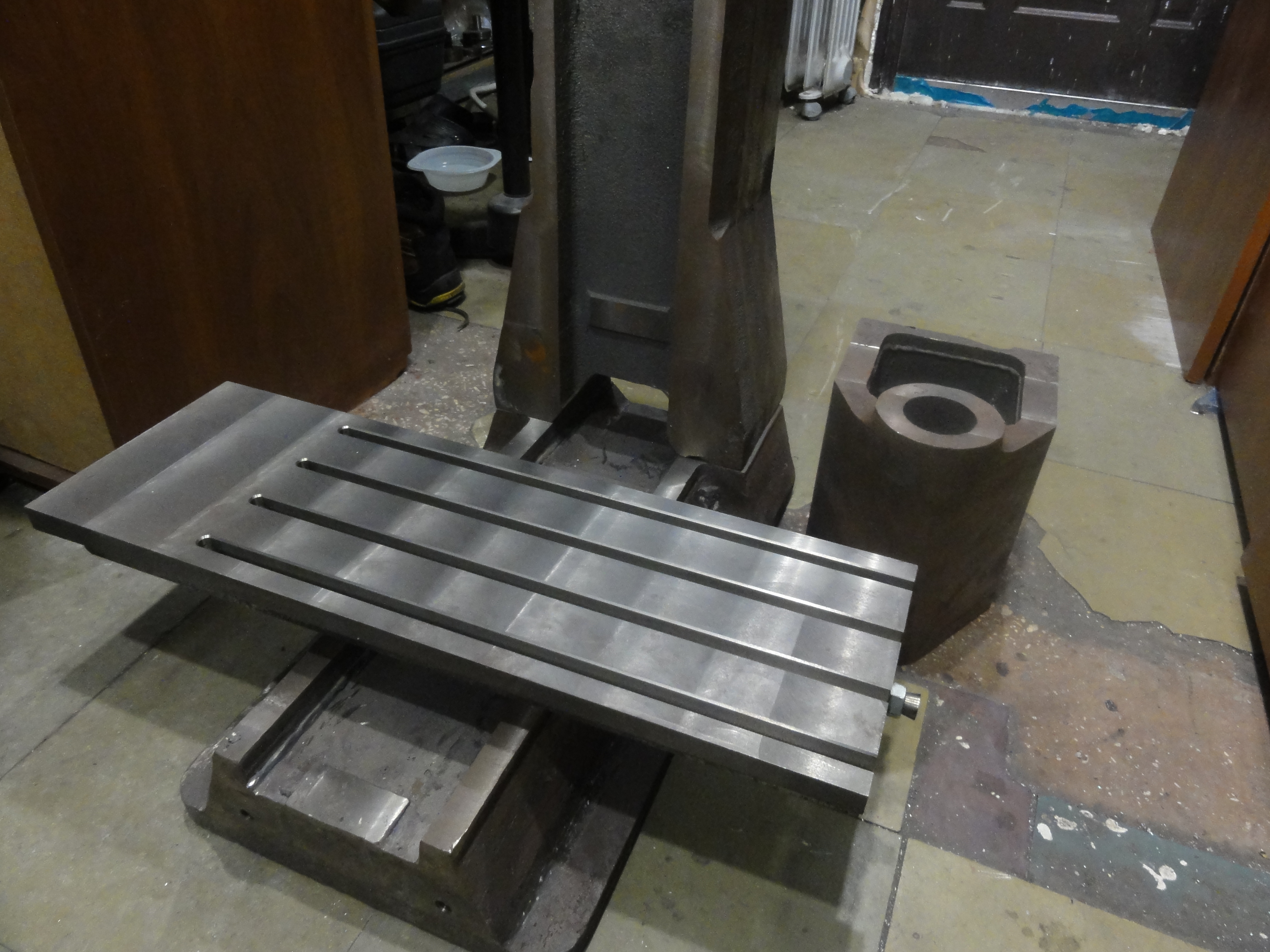

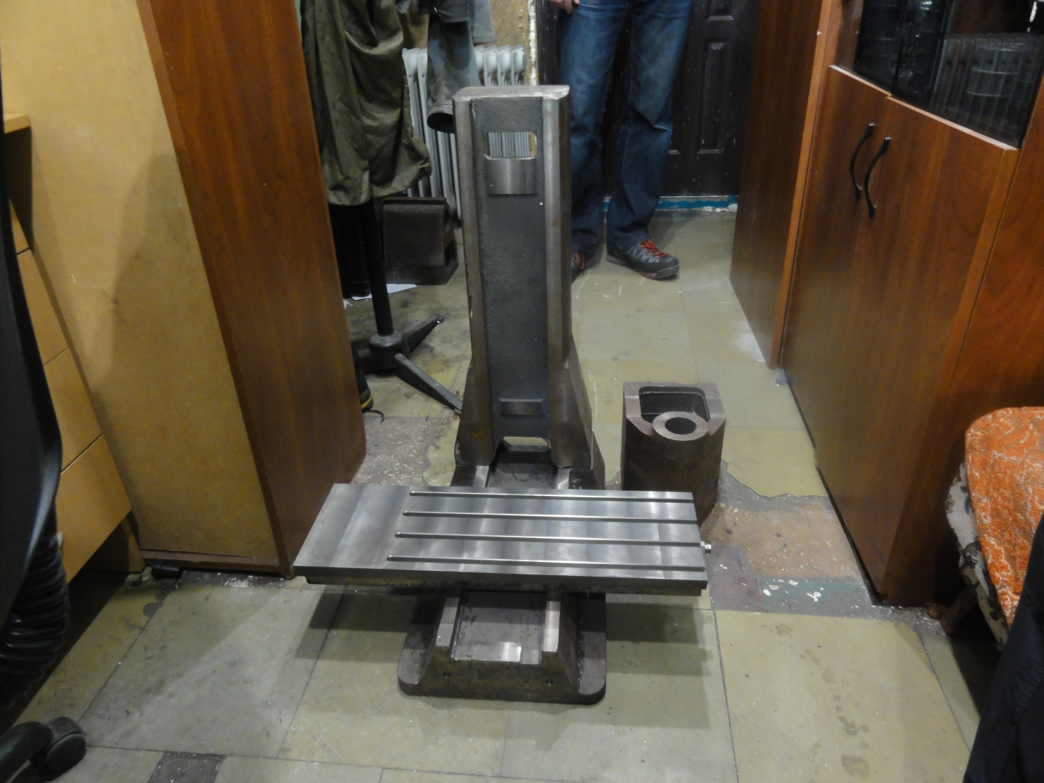

Сообщение aegis »

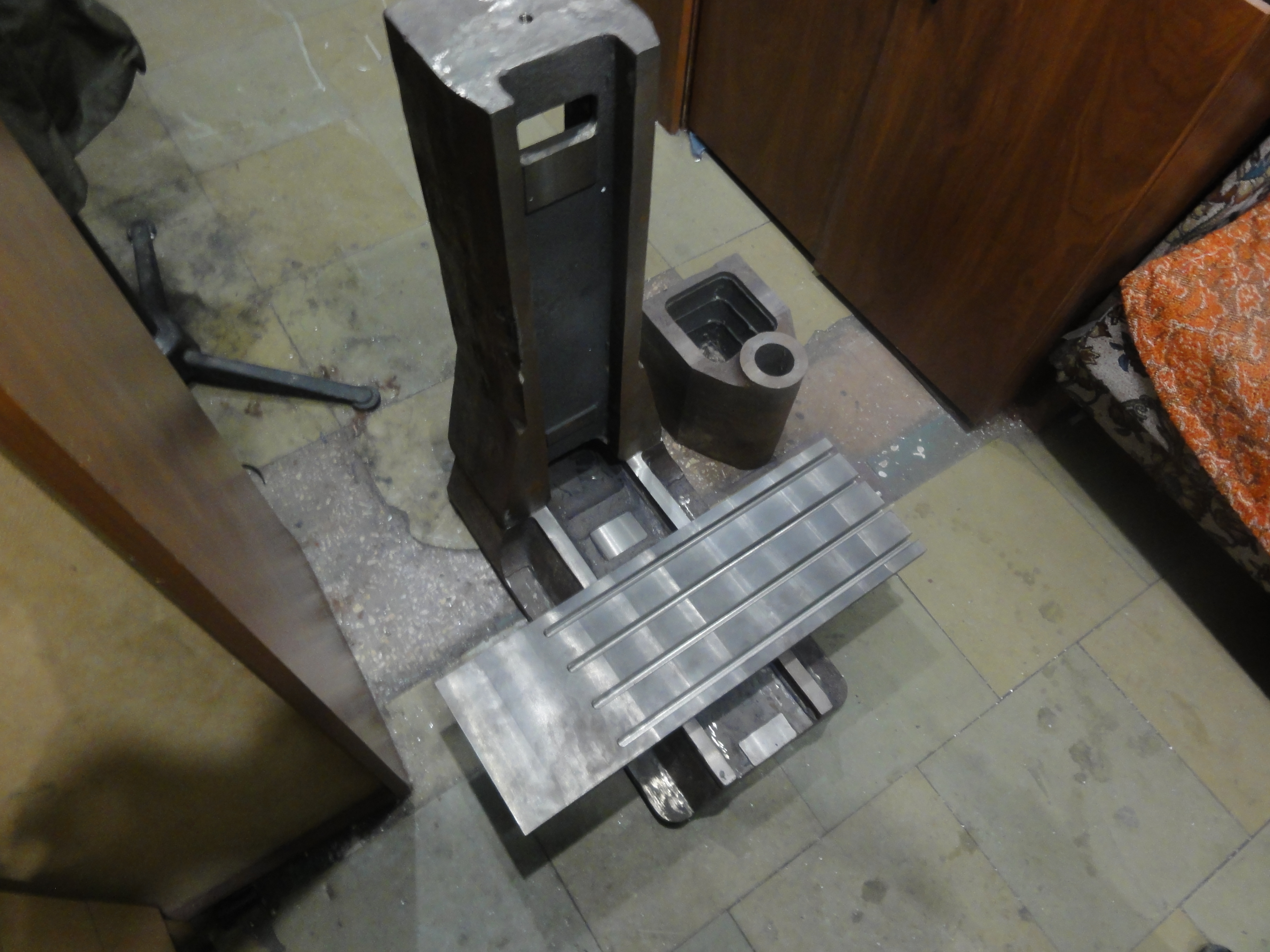

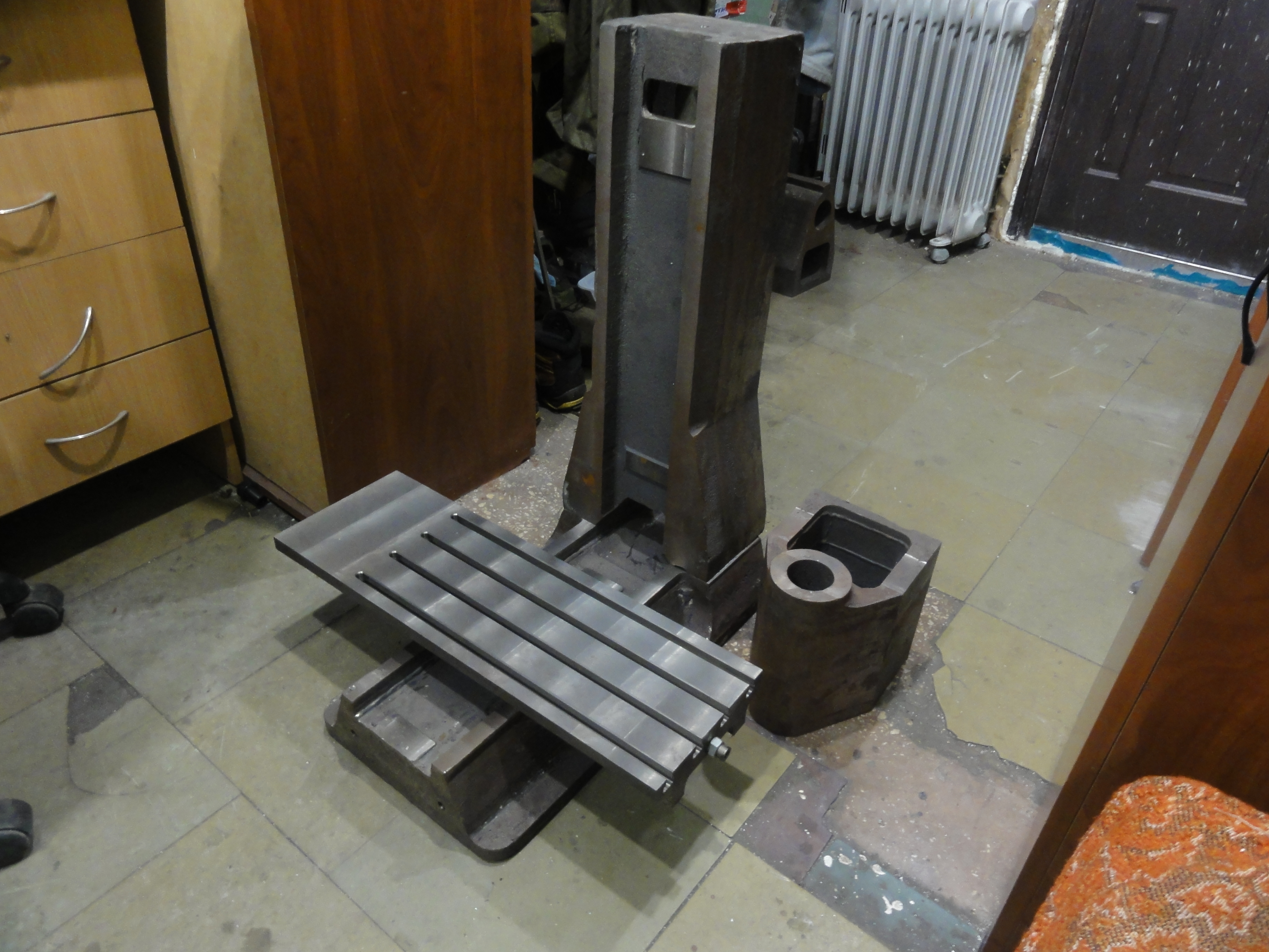

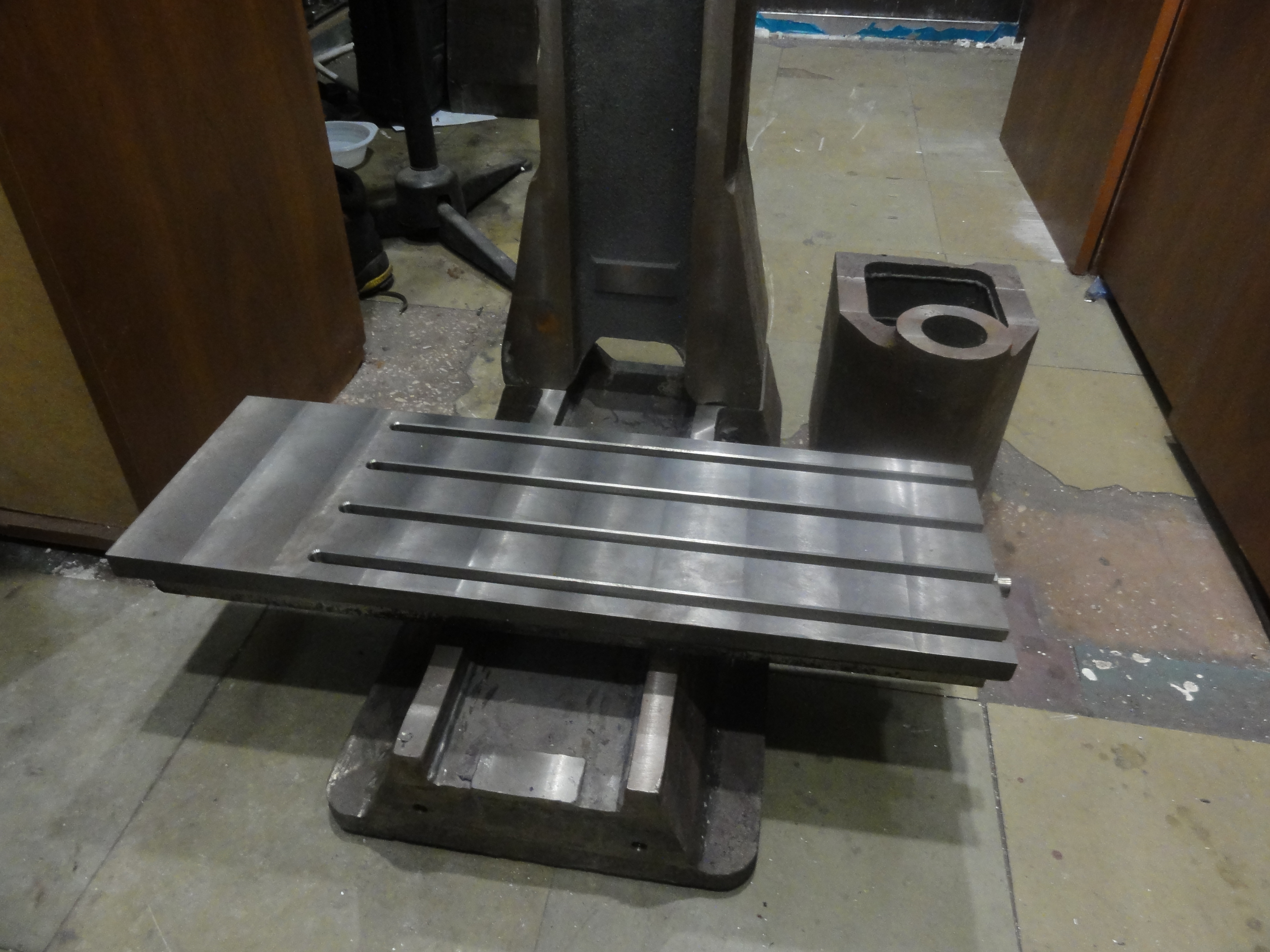

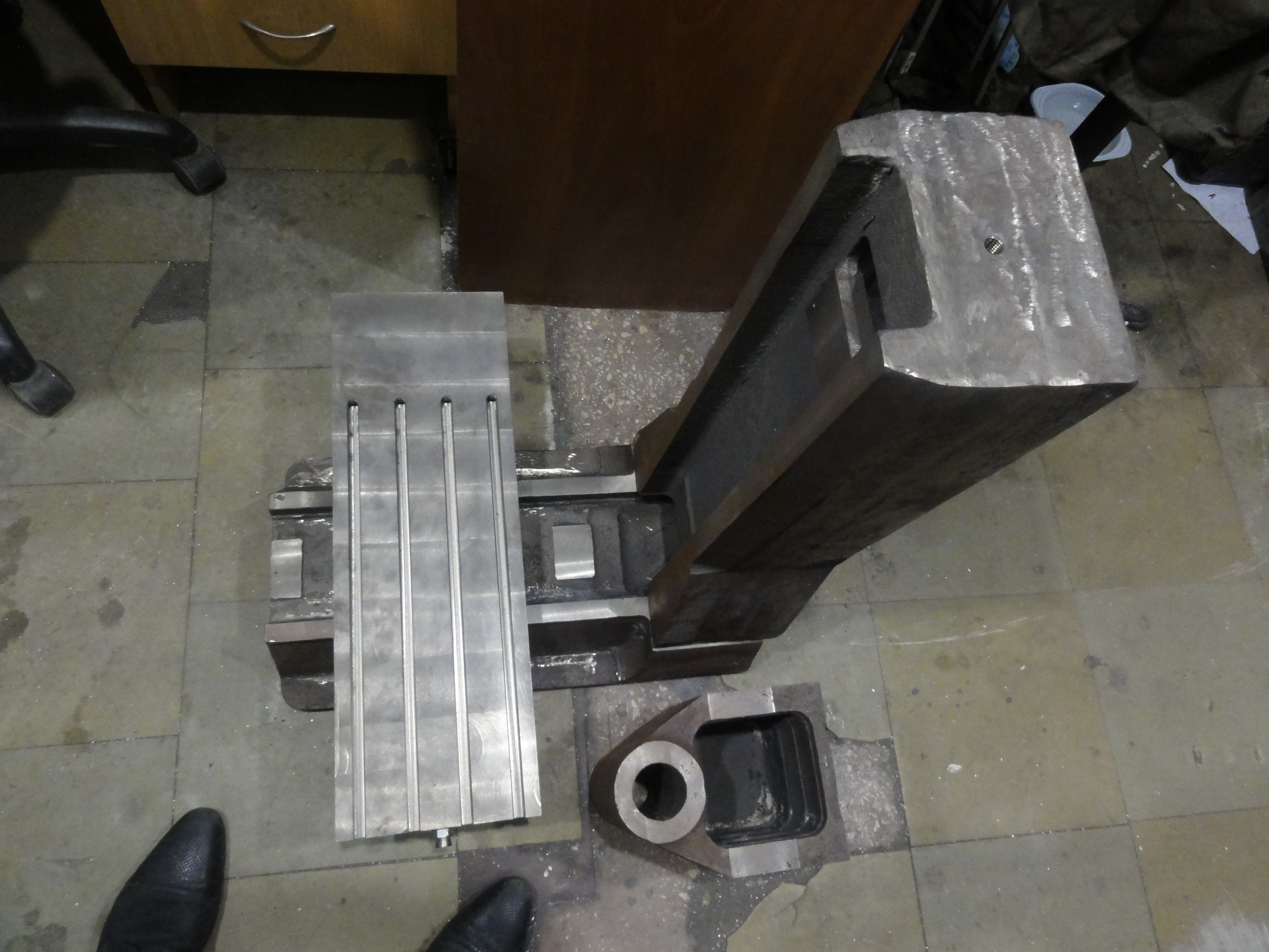

вот забрали со старения
DSC02382.JPG (3970 просмотров) <a class='original' href='./download/file.php?id=122282&mode=view' target=_blank>Загрузить оригинал (3.55 МБ)</a>
DSC02381.JPG (3970 просмотров) <a class='original' href='./download/file.php?id=122283&mode=view' target=_blank>Загрузить оригинал (3.52 МБ)</a>
DSC02380.JPG (3970 просмотров) <a class='original' href='./download/file.php?id=122284&mode=view' target=_blank>Загрузить оригинал (3.43 МБ)</a>
DSC02379.JPG (3970 просмотров) <a class='original' href='./download/file.php?id=122285&mode=view' target=_blank>Загрузить оригинал (3.46 МБ)</a>
DSC02378.JPG (3970 просмотров) <a class='original' href='./download/file.php?id=122286&mode=view' target=_blank>Загрузить оригинал (3.48 МБ)</a>
DSC02377.JPG (3970 просмотров) <a class='original' href='./download/file.php?id=122287&mode=view' target=_blank>Загрузить оригинал (3.62 МБ)</a>
DSC02376.JPG (3970 просмотров) <a class='original' href='./download/file.php?id=122288&mode=view' target=_blank>Загрузить оригинал (3.59 МБ)</a>
нікому нічого не нав'язую.
Сообщение Lafayette »
А что за конструкция стола такая интересная? Я про Т-паз не до конца.
Гдето писалось что это изза того что хода у станка нехватало и типа там поворотка жить будет.

Сообщение шпиндель »
aegis писал(а):вот забрали со старения
ай йохана баден !!! сколько ж он весит ??? :thinking:
aegis
Сообщения: 3115
Репутация: 1810
Настоящее имя: Михайло
Сообщение aegis »
200+кг. по столу расскажу в видосике. немного изменили конструкцию в некоторых местах, поставим 2кВт серву на привод и 100ватные серваки по осям вместо предполагаемых изначально шаговиков
