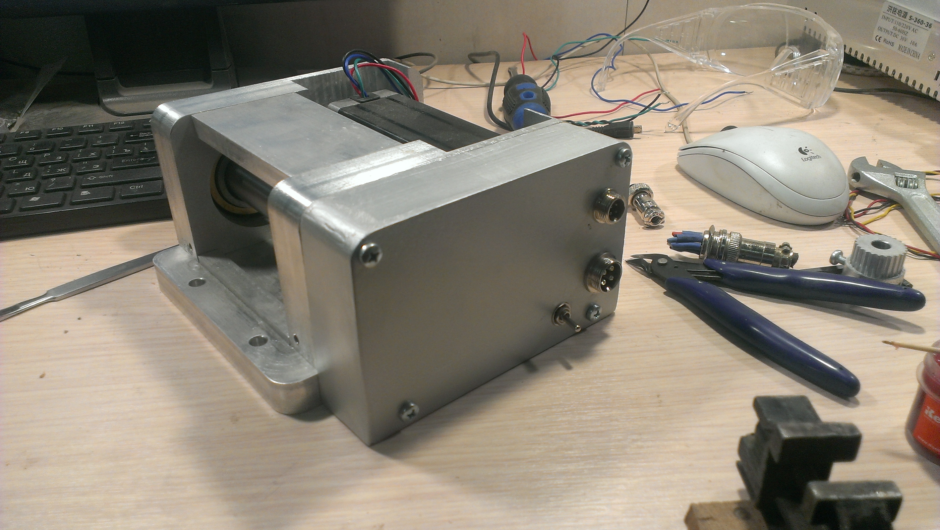

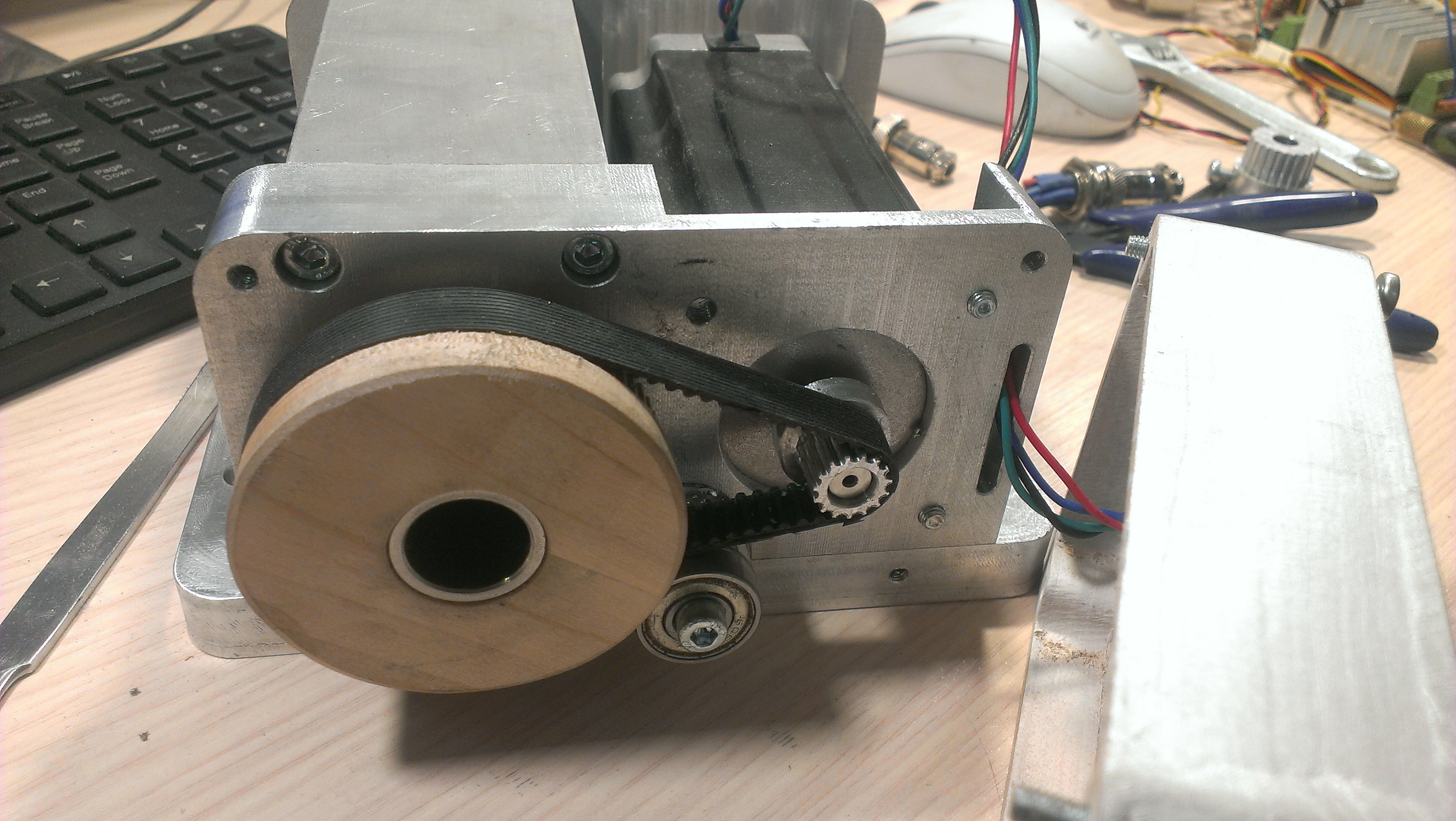

В общем прождал шкивы неделю, судя по треку где то на таможне застряли. Будем исходить из того что есть. ремни пришли и узкие и широкие.Шкивы выстрогал сегодня сам. под маленький нашлась дюралька, а вот под большой нет. Пришлось сделать временный деревянный. Выглядит не очень, но вроде крепкий. Усилий не планируется каких либо больших, может выдержит, пока не приедет нормальный.

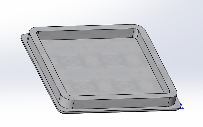

Мда, задачка оказалась не тривиальная. Видимо пойду по другому пути. Возьму тоненький поликарбонат или оргстекло новое . Оно уже прозрачное и просто наклею отдельно вырезанные стенки.
Деталька то совсем простая.

Taganrog писал(а):Мда, задачка оказалась не тривиальная. Видимо пойду по другому пути. Возьму тоненький поликарбонат или оргстекло новое . Оно уже прозрачное и просто наклею отдельно вырезанные стенки.
ну это самое простое, вот тут как раз дихлорэтаном клеить можно, поверхности "сварятся"
хотя всё-равно потренируйтесь на "кошках", лишняя капля дхэ-и паразитный разводик обеспечен
Re: поворотная ось из удлинителя шпинделя
Тока после любой склейки или обработки горелкой отжиг нужен иначе микротрещины потом появятся.

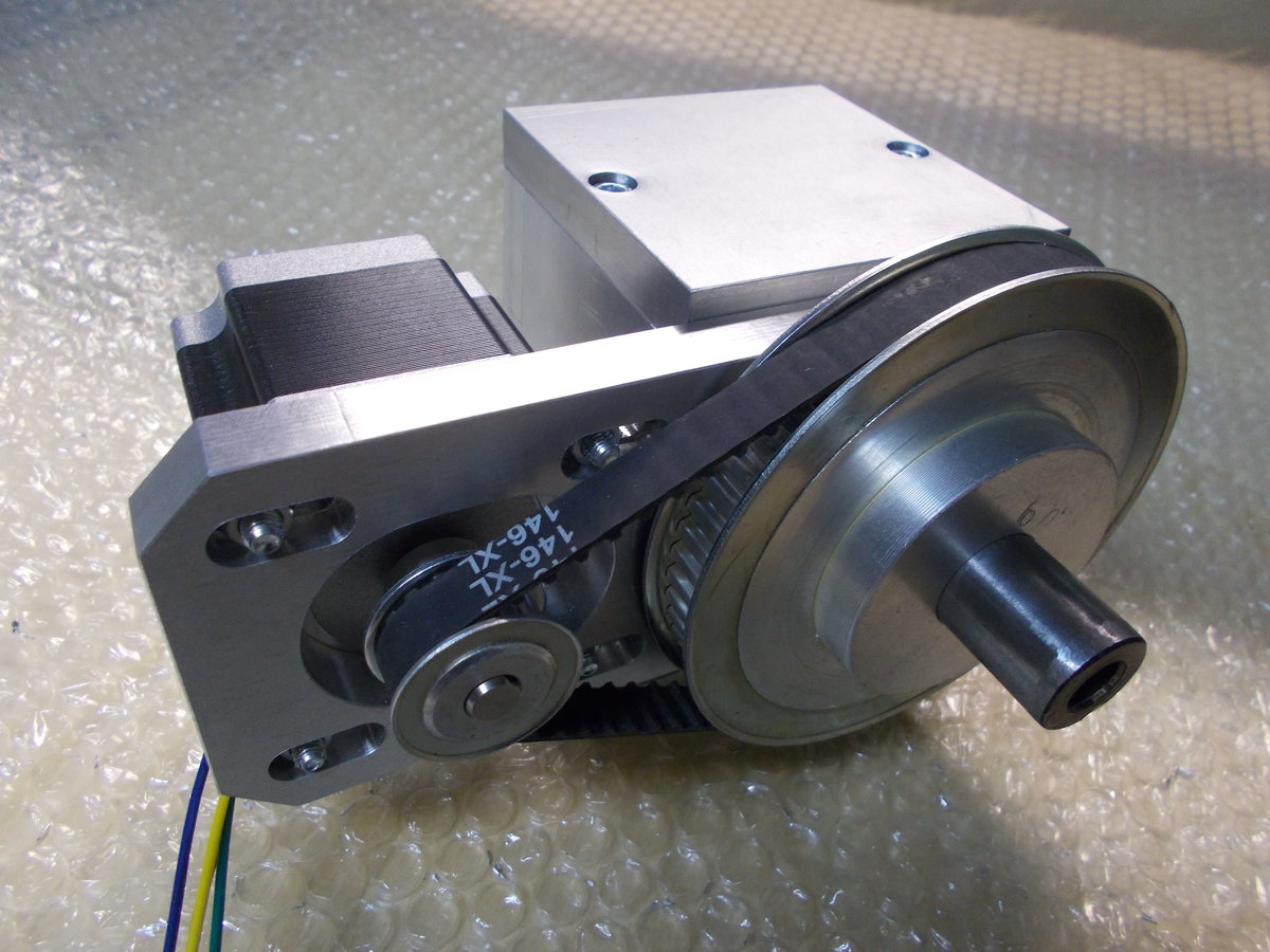

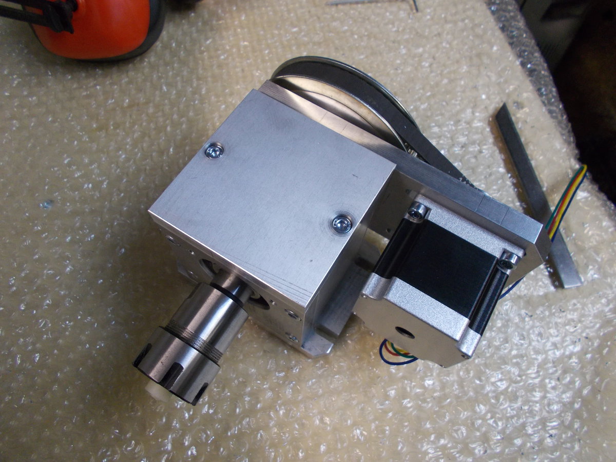

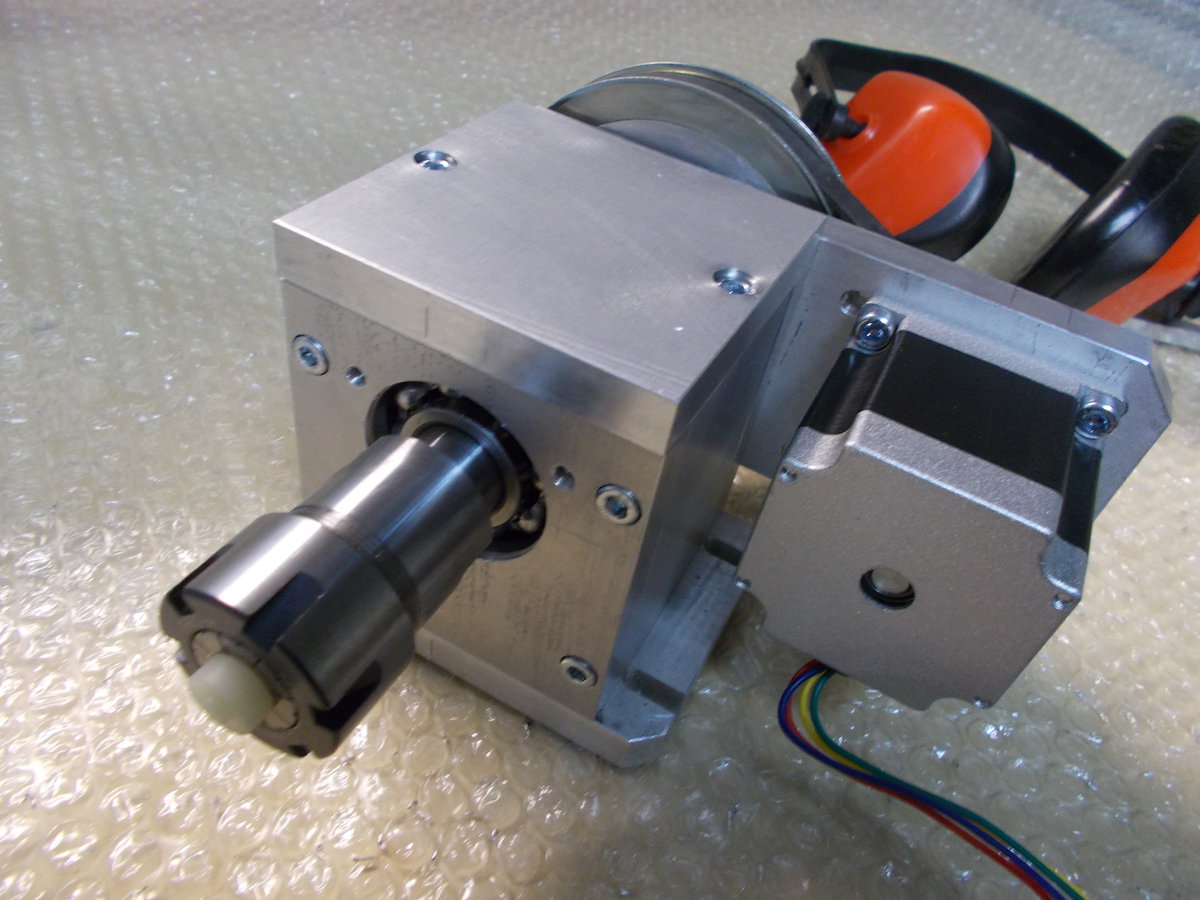

Сообщение CNC-Logic »
нестал перечитывать всю тему. прочитал только название :lol:
моя конструкция как раз таки из шпиндельного удлинителя.
Всё в ней хорошо: одно плохо - плывут осевые размеры (цангу можно пере- недо- затнуть) если нужна точность, посему за этим моментом стараюсь следить

тоже хотел сначала делать такую конструкцию. Но тут открытая механика (подшипники и шкивы). А потом как говориться аппетит приходит в процессе еды. и решил сделать автономную ось с драйвером и контроллером внутри и экраном соответственно. Чтоб можно было подключить только питание и пульт или подключить вместо пульта внешние Step Dir потому появился еще и тумблер :)
А раз так -то пришлось делать полностью закрытую конструкцию. Минус на мой взгляд только в системе натяжения. Она конечно уменьшает габариты но какова ее надежность ? время покажет.
П.с. по поводу недозажима в цанге, так ведь что в токарном патроне после зажима заготовки ноль выставлять,что после зажима в цангу таже процедура? :wik:
