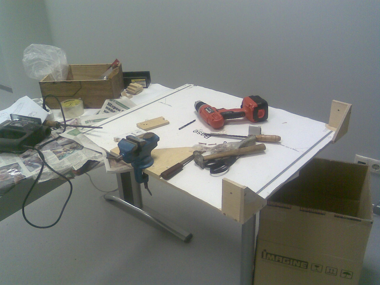

Класс, а что за труба на направляющей?
Посылка? Я думал ты в purelogic контроллер берешь...
PS я смотрю ты еще и стол из офиса утащил

Re: Обсуждение самодельного станка из МДФ
Трубку взял алюминиевую, 12 мм. Посылка из purelogic, только что узнал что в Москву все таки доехала, сегодня думаю привезут. Какой стол?root писал(а):Класс, а что за труба на направляющей? Посылка? Я думал ты в purelogic контроллер берешь... PS я смотрю ты еще и стол из офиса утащил.
Purelogic же тоже в Москве
Алюминий это не очень хорошо. Основной принцип - направляющая должна быть прочнее, чем каретка. Т.к. если каретка сотрется, то люфт на ней обычно можно компенсировать дополнительным натягом. Износ каретки равномерный по всей каретке, а направляющая изнашивается в тех местах, где по ней чаще ездят, и потому износ направляющей неравномерный. Это не позволяет компенсировать возникающий при износе люфт.
Но это все теория, на практике для такого станка должно быть более-менее все равно. Говорят, при небольших нагрузках на алюминии долго не появляются прокатанные дорожки. И для тебя эти дорожки не должны вылиться в дополнительный люфт, т.к. труба у тебя и так не зажата в каретке. Максимум появится маааленький прогиб рабочей плоскости.
Хотя, если есть возможность лучше использовать стальную трубу. По моему, я видел трубы для карнизов такого же диаметра, и сделаны они вроде из более прочного металла, может даже стали.

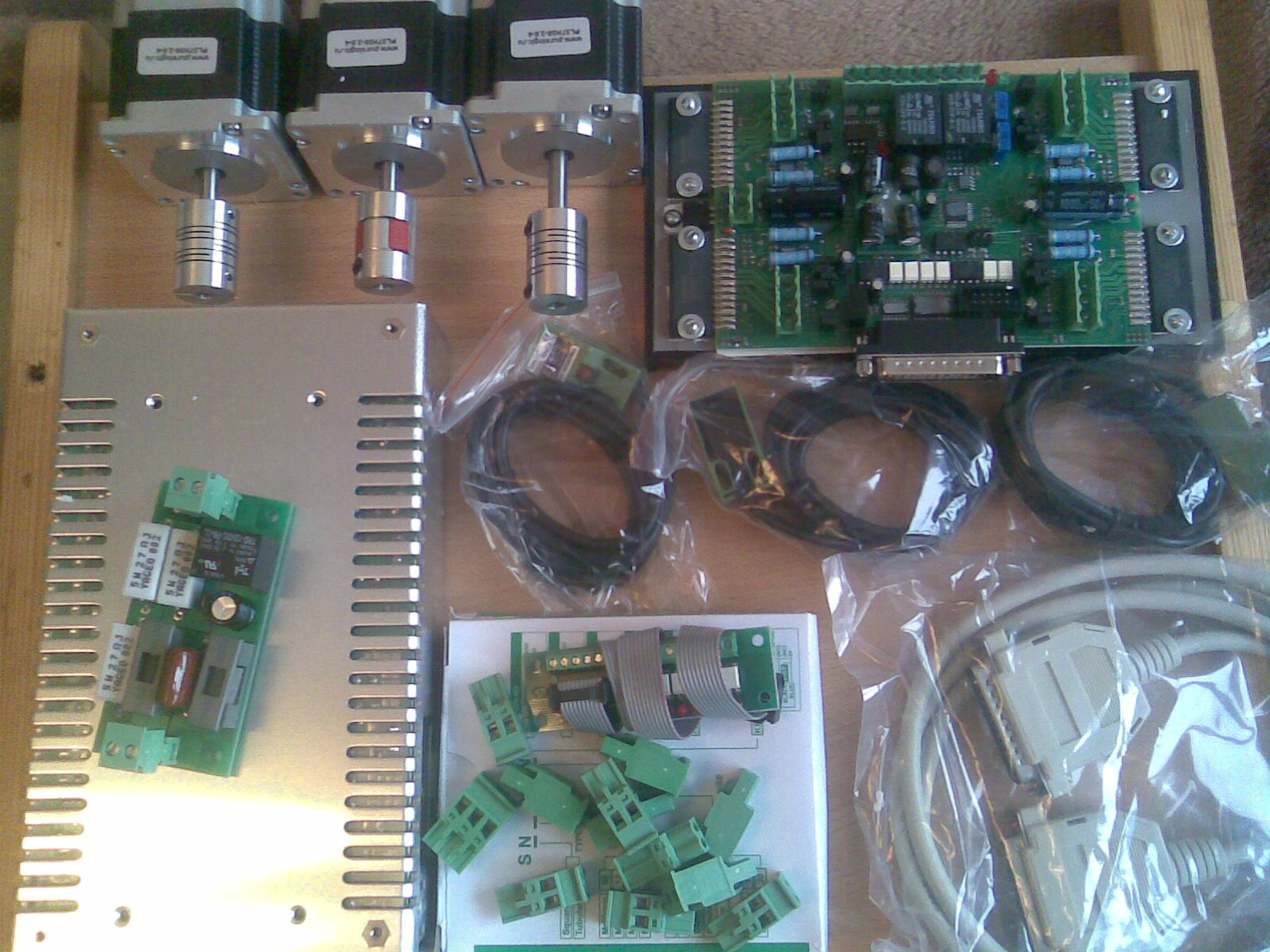

Пришли заказанные компоненты из purelogic
Теперь надо это собрать воедино, подсоединить к компу и проверить. Поделитесь, пожалуйста, опытом, советами и ссылками.
Во-первых, прочитай инструкцию к контроллеру. Особенно инструкцию по безопасности!
Потом можешь попробовать все подключить и погонять не устанавливая на станок.
По подключению, purelogic рекомендовал подключать все по экранированной витой паре, причем один из проводов каждой пары подключается к обмотке двигателя, а второй к земле.
Я при подключении схалявил, т.к. у меня дома нет земли в розетке. В итоге подключил все по телефонному кабелю.
Также, если планируешь потом использовать контроллер с другими двигателями, лучше сразу предусмотреть разъемы на соединении кабеля с двигателем. Я использовал телефонные розетки и штекеры. Хотя говорят, что они могут быть не рассчитаны на такие токи, но на практике все работает.
Да по идее, для прокладки кабеля к двигающемся частям, нужен специальный кабель канал. Но он достаточно дорогой... Т.е. в конструкции должно быть предусмотрено, что эти кабели будут перемещаться.
Да, эти зеленые разъемы показались не не слишком удобными. Чтобы нормально зафиксировать в них провода нужна хорошая отвертка. Где-то видел, что провода дополнительно фиксируются в этих разъемах термоклеем.

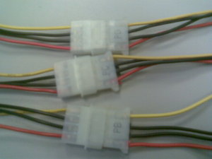

Решил использовать разъемы от мертвого БП и 3-х переходников, хотя можно было бы и купить http://www.brownbear.ru/goods/1791.html и http://www.brownbear.ru/goods/1792.htmlroot писал(а):Также, если планируешь потом использовать контроллер с другими двигателями, лучше сразу предусмотреть разъемы на соединении кабеля с двигателем. Я использовал телефонные розетки и штекеры. Хотя говорят, что они могут быть не рассчитаны на такие токи, но на практике все работает.
Вот что получилось собрав все компоненты от purelogic. Спасибо мануалу.
Испытать смогу как только найду себе LPT порт, как выяснилось на моем стационарном компе его нет, будет повод сделать upgrade.
