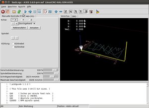

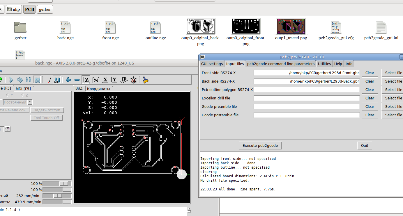

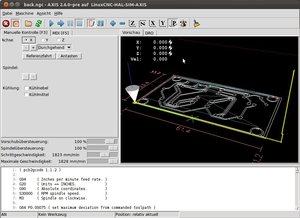

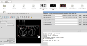

_taras_ , Попробуй вот это, у меня работает, только скорости подогнать надо:
pcb2gcode --metric  --back r1.gbr --drill r1.drl --zwork -0.008 --zsafe 0.8 --zchange 1.0  --mill-feed 6 --mill-speed 30000 --cutter-diameter 0.059055118 --zcut -0.08 --cut-feed 3 --cut-speed 20000 --cut-infeed 1 --zdrill -0.08 --drill-feed 3 --drill-speed 20000 --offset 0
Исходные файлы называются соответственно r1.gbr и r1.drl
sandman
Сообщения: 257
Зарегистрирован: 31 мар 2011, 19:09
Репутация: 19
Откуда: Германия, Horb am Neckar
Re: Gerber to G-code [РЕШЕНО]
Сообщение sandman »
Вот попробовал, смотри:
gerb1.jpg (9410 просмотров) <a class='original' href='./download/file.php?id=4718&mode=view' target=_blank>Загрузить оригинал (114.91 КБ)</a>
gerber2.jpg (9410 просмотров) <a class='original' href='./download/file.php?id=4719&mode=view' target=_blank>Загрузить оригинал (182.35 КБ)</a>

Класс!!
Спасибо sandman!
Я зациклился на поочередном выполнении команд. а не прбовал запустить скрипт millproject (я вверху его выкладывал). Не пойму как с ним работать.
Сообщение nkp »
к консольной программке pcb2gcode Erik Schuster написал GUI
запускается даже без установки самой проги:
pcb2gcode_gui_v1.0.1.py.rar
(18.33 КБ) 860 скачиваний
обработка файла из #47
Выделение_025.png (8119 просмотров) <a class='original' href='./download/file.php?id=40326&mode=view' target=_blank>Загрузить оригинал (115.95 КБ)</a>
Гагарин
Сообщения: 141
Зарегистрирован: 18 июн 2015, 17:25
Репутация: 13
Сообщение Гагарин »
pcb2gcode классная программа, особенно с GUI оболочкой. Вот только у меня одного опция --metric не действует? Все-равно в дюймах выводит.
