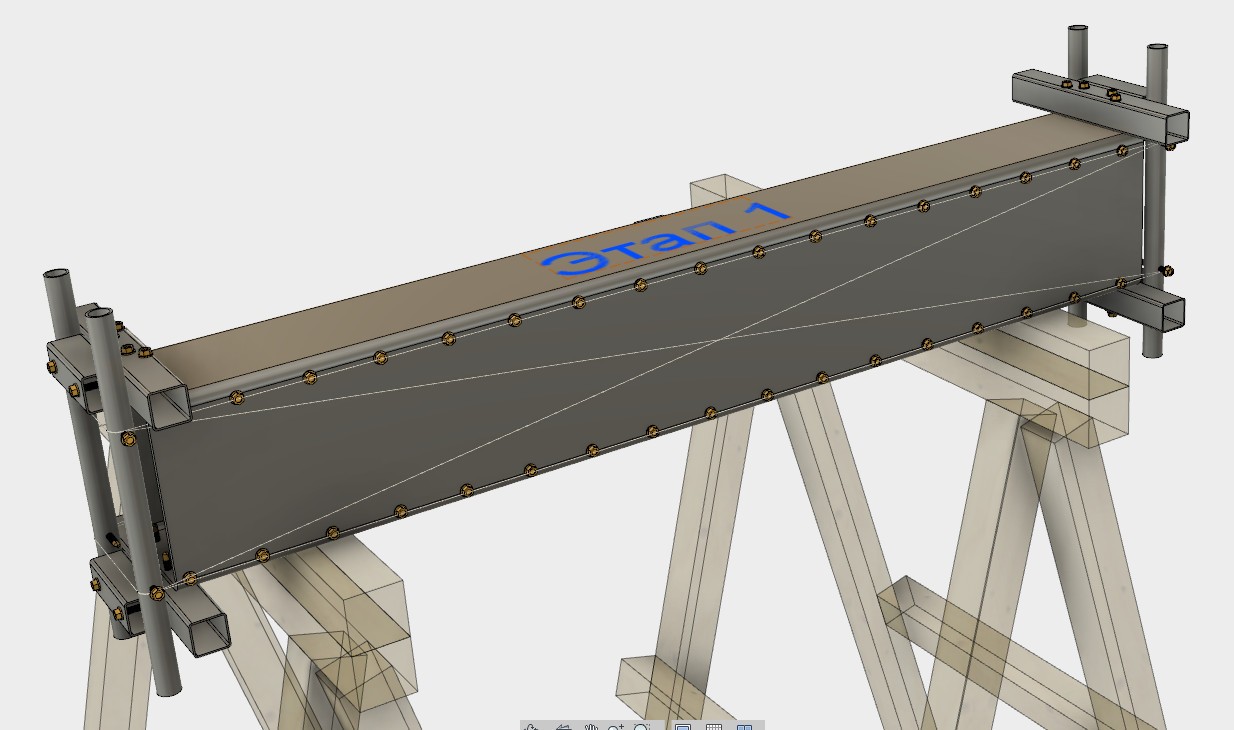

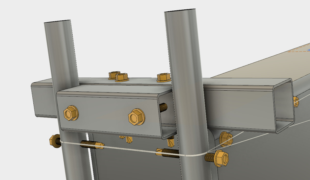

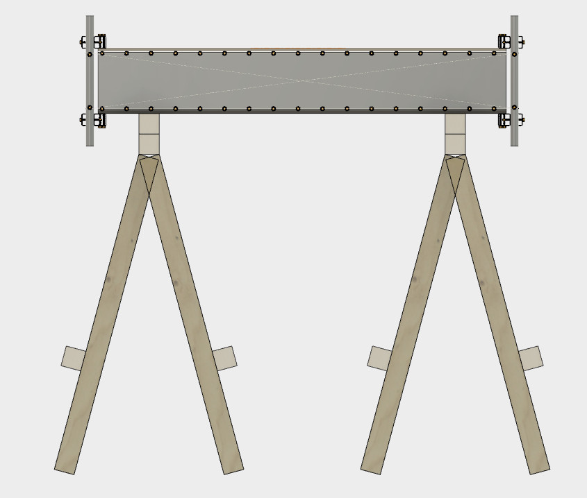

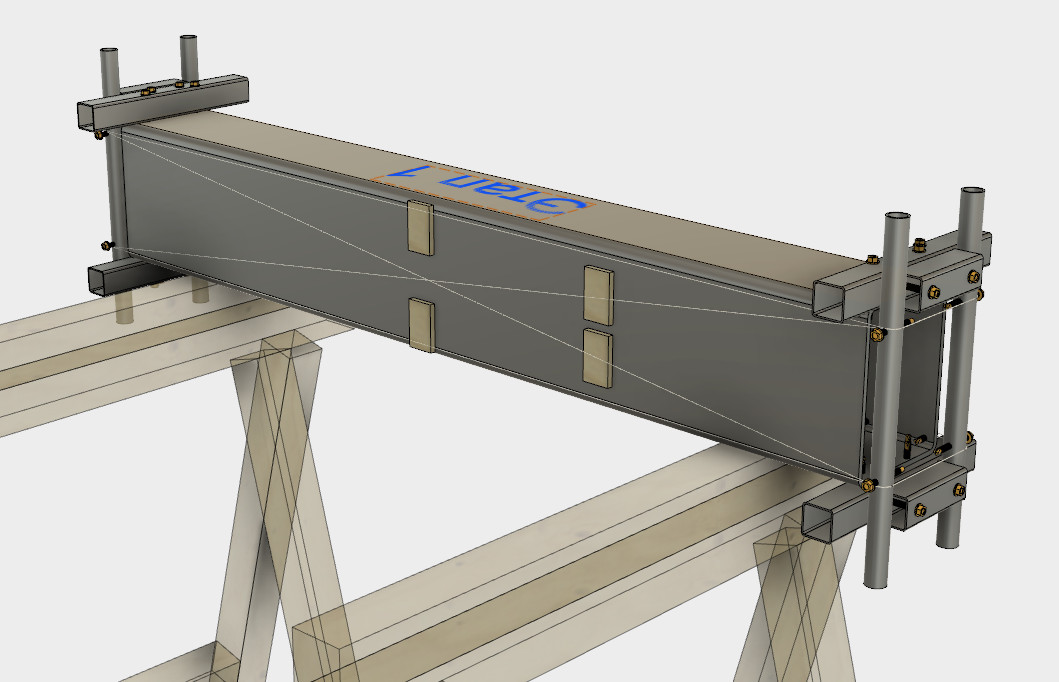

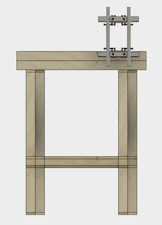

Re: Выравнивание поверхности под рельс в домашних условиях
Во, блин, дело непростое, упарился рисовать :hehehe: Накидал в грубую только первый этап. Отверстий пока нет. Здесь мы ловим единую плоскость и выставляем первый ряд саморезов по металлу каждого из двух посадочных. Провис всех струн должен быть строго в плоскости будущих посадочных, поэтому труба лежит на боку (можно и вертикально поставить). Струны соединяются на обратной стороне трубы любым способом и натягиваются простыми подкладками из бруса.
Из материала:
  • Труба профильная 160х120
  • Труба профильная 30х30
  • Труба D20
  • Стальная проволока 0.5
  • Саморез со сверлом по металлу 5.5х20
  • Саморез со сверлом по металлу 5.5х50
Из электроинструмента:
  • Дрель
  • Мощный шуруповёрт
Более детально модель можно покрутить в браузере - http://a360.co/2vlRBzl

MX_Master, за то время, пока всё прорисовываешь, просчитываешь, обсуждаешь, можно заработать денюжку и отнести деталь на плоскошлиф ;) .
Dimka_almighty писал(а):MX_Master, за то время, пока всё прорисовываешь, просчитываешь, обсуждаешь, можно заработать денюжку и отнести деталь на плоскошлиф ;) .
Дмитрий, это я для вас всё прорисовываю. Себе я сделал бы эскиз и уже всё прикрутил. А если ничего не моделить и не выкладывать в интернет, то вся конструкция была бы готова. При этом, мне опыт и профит, а другие люди как-нибудь сами обойдутся. При таком подходе можно и форум закрыть :) Все же знают, что в такой ситуации есть только 1 способ - отнести на шлифовку, чё тут обсуждать :hehehe:
В любом случае чтобы было понятно пригодна эта технология или фигня все это нужно тестовый образец както контролировать и без линейки или плиты тут не обойтись.

MX_Master писал(а):Дмитрий, это я для вас всё прорисовываю.
Дык, в том-то и дело, что смысл это прорисовывать "для нас", если технология не проверена? По-моему, максимально коротко и ёмко Иван во втором сообщении уже ответил. Остальные способы - "народные средства" с эффектом плацебо: раз я ровнял, значит станина ровная :) . Говорить о том, что станина выполнена точно можно только после контроля (и это не только к станинам, но и к деталям относится), а для контроля нужны эталонные поверхности
Да и в первом сообщении задача так до конца и не сформулирована: что есть "заданная точность" и на каком поле...
Испытания сделаем.
Уже десятый раз пошла речь про готовый эталон, но никто так и не сказал, как этот эталон сделать. Давайте еще раз повторю - готового эталона у нас в задаче нет. Его нужно сделать самому в домашних условиях. Есть у вас способы? Буду рад. Если нет, то можете про готовый эталон больше не писать.
