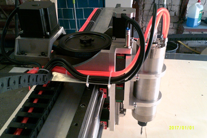

а в чём потаённый смысл использования именно такой опоры, да еще снизу оси Z ?
обычно ж если и ставят одну опору, то со стороны двигателя.
нагрузка то знакопеременная, ничего не сэкономим.

muxa писал(а):а в чём потаённый смысл использования именно такой опоры, да еще снизу оси Z ?
Двигатель соеденён на прямую, это удобнее в плане экономии места.

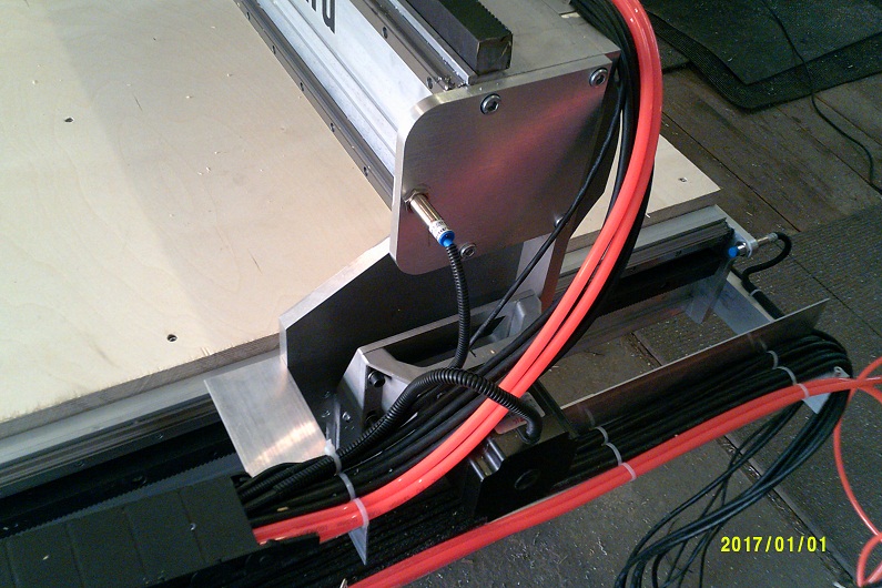

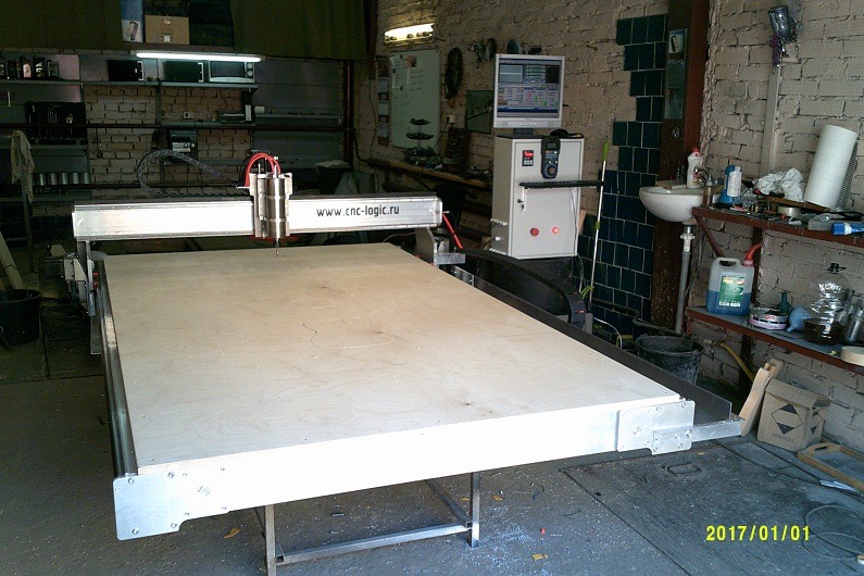

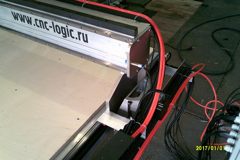

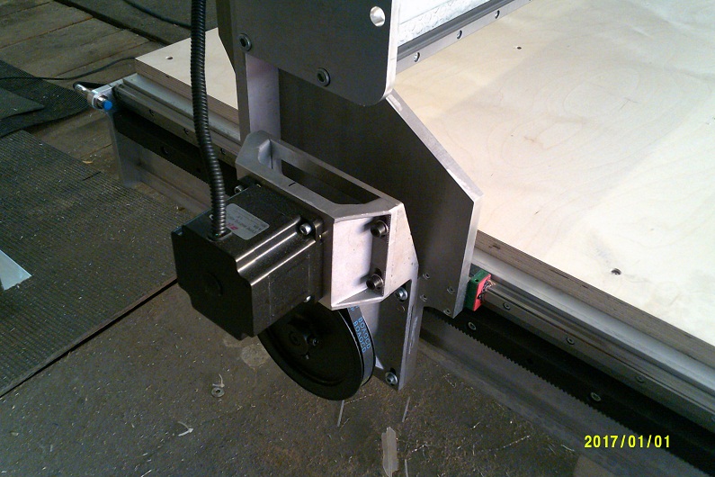

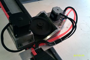

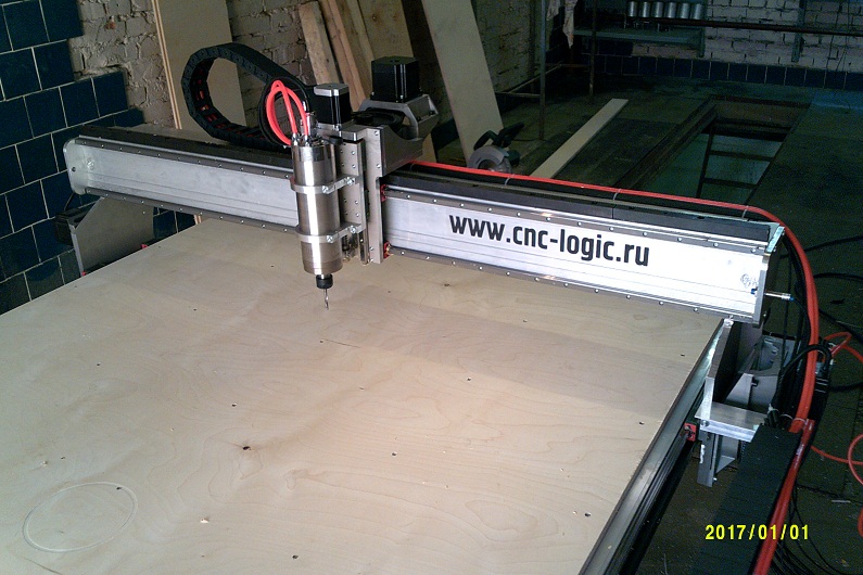

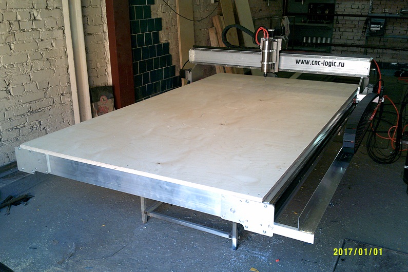

Станок готов и фрезерует, к сожалению всех запланированных видео снять не успел, станок нужно было отдавать срочно. Так что если потом договорюсь - то потом будут ещё ролики.
Скорость без срывов получилась 15м/мин. За качество видео прошу сильно не пинать, так как одной рукой держал камеру, другой пылесос.
Вес станка получился точно больше 200кг. Потому что замучились его тащить к заказчику даже в 8 человек.

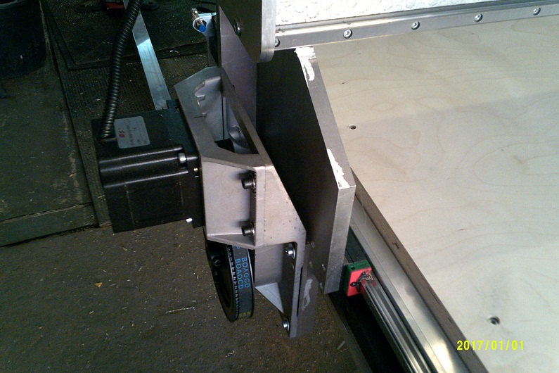

Ремни открытые жесть :lol: недолго им жить. Так держать :good:

frezeryga писал(а):Ремни открытые жесть :lol: недолго им жить. Так держать :good:
Китайские поворотные оси тоже с открытыми ремнями
Re: Формат 220-130 РП. Для обработки дерева
А китайцы когдато думали о том как это будет работать и долго ли жить?
CNC-Logic
Сообщения: 1540
Репутация: 815
Откуда: г.Новосибирск
Сообщение CNC-Logic »
frezeryga писал(а):А китайцы когдато думали о том как это будет работать и долго ли жить?
факты порывов ремней поворотных осей и редукторов имеются? с обоснованиями того что ремни порвались именно от стружки и пыли а не чего другого.
Lafayette
Сообщения: 3349
Репутация: 445
Сообщение Lafayette »
Да, есть такой факт, вот только на токарнике(промышленном) от металлической стружки через 5 лет работы, если не больше(точно не помню).
Порвутся то они не скоро а вот износ будет быстрым и люфт появится.

CNC-Logic писал(а):с обоснованиями того что ремни порвались именно от стружки и пыли а не чего другого.
от чего например может быть?
Lafayette
Сообщения: 3349
Репутация: 445
frezeryga писал(а):Порвутся то они не скоро а вот износ будет быстрым и люфт появится.
Люфт между чем и чем?
В ременной передаче между ремнем и шкивами.
Lafayette
Сообщения: 3349
Репутация: 445
frezeryga писал(а):В ременной передаче между ремнем и шкивами.
:lol: :lol: :lol:
Максимум будет ремень растягиваться(проверено, на том же токарнике), потом порвало.
Ну значит невидели износ ремня. Да и фиг с ним гарантию отходит и ладно.

Lafayette писал(а):Да, есть такой факт, вот только на токарнике(промышленном) от металлической стружки через 5 лет работы, если не больше(точно не помню).
На промтокарнике и промнагрузки соответственно, не сравнимы с нашими. Ценя ремня в редукторах станка из этой темы 200р.
Lafayette
Сообщения: 3349
Репутация: 445
Я прекрасно это понимаю, привёл пример для того, чтобы было понятно: ну надо же хоть к чему-то придраться.

так помимо всего на промстанках и запасы прочности совсем иные закладывались, хотя опятьже непонятно про какой станок речь, есть фото? по 200 рублевым ремням в данном месте считаю уместное замечание.

sn0wflake писал(а): так помимо всего на промстанках и запасы прочности совсем иные закладывались, хотя опятьже непонятно про какой станок речь, есть фото? по 200 рублевым ремням в данном месте считаю уместное замечание.
Буду в цеху уточню марку станка. По памяти ремень 5М, ремни фирменные не по 200 руб.
