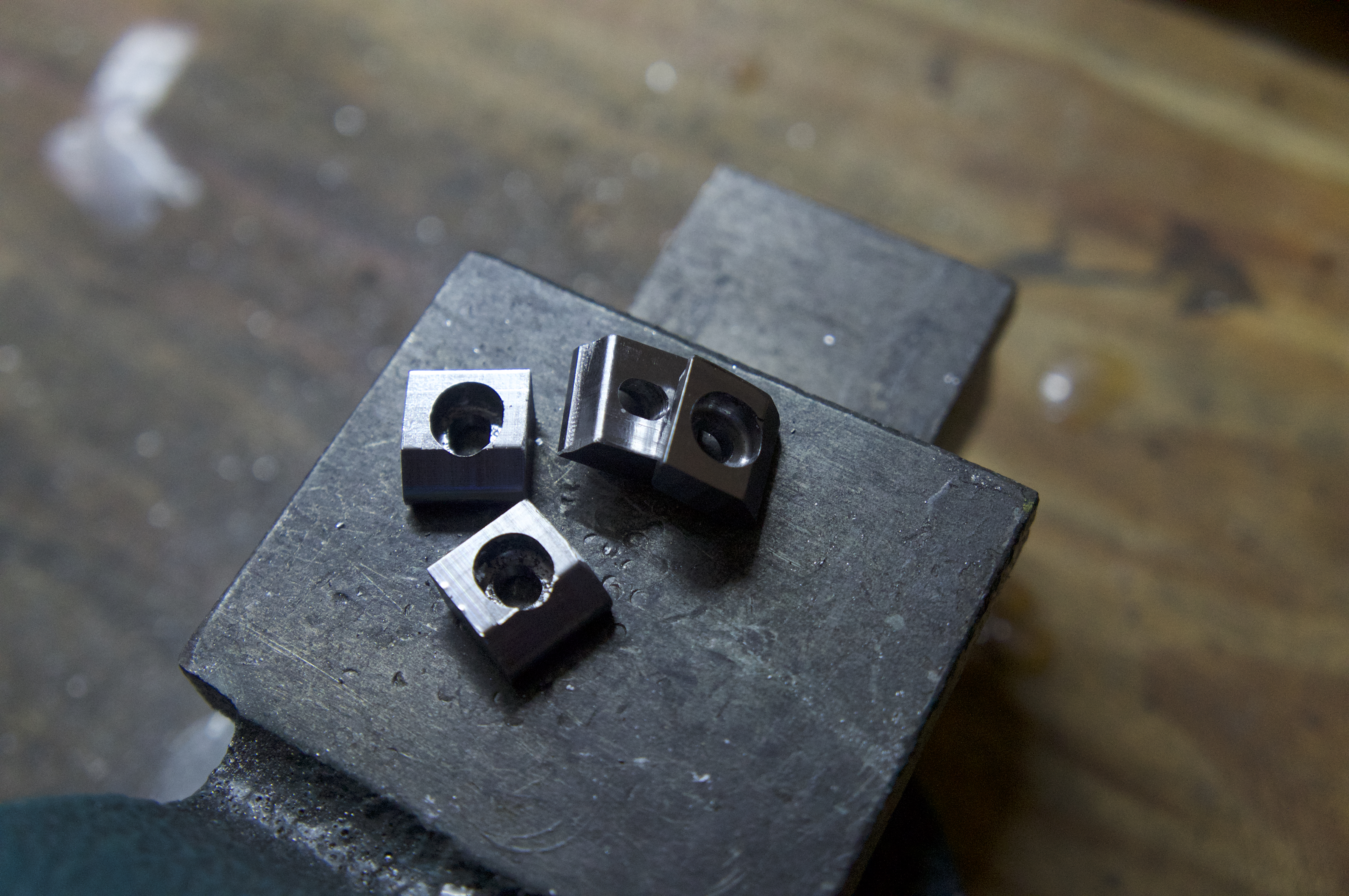

Smlua
Сообщения: 754
Репутация: 374
Настоящее имя: Mikhail
Re: Всем ли нужна "жесткость" и бывает ли она "лишней". Ситу
Сообщение Smlua »
Вот только сегодня "срукожопил" из стали для люминия. Файлы на сайте есть у них. Попробовал - держат очень крепко.

увы не так это просто. даже те прижимчики что Михаил показал - типа "дог-кламп" и то не так просты как кажется. я с "ок-вайс"-ами недолго но поработал, реально ну очень удобная штука. "дог-клампы" на выставках в руках крутил - ну их нахрен самому делать.
они мало того что сами по себе непростые по форме, плюс к этому каленые в стекло и плюс ко всему у них поверхность на которую винт опирается - радиусная.
Не понятно что все можно сделать. вопрос только времени с средств... и шото мне намекает что дешевле таки будет купить :(
очень не простые, пока сообразил как базы задать так чтоб угол отверстия совпадал запорол одну партию. Сегодня пробовал с ними работать, когда резал заготовки, кондуктор подорвало из тисков, а деталька как вкопаная стояла. Сейчас покажу.
Сообщение Smlua »
я не агитирую ни в коем случает делать самостоятельно, потому что сделаны они действительно из очень прочного материала, у меня коллега заказал себе пару деятков. Я делал их исключительно для мягкого материала (алюминий и латунь), зажимать что-то более менее прочное не стал бы самодельными.
https://youtu.be/ZYIcyYMbOR4
и немножко о том как пилилось
https://youtu.be/i5ljPQfoKdg
