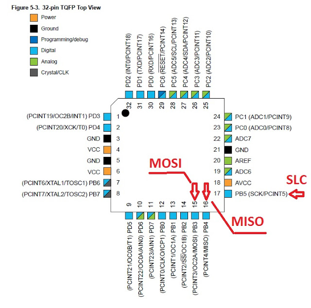

Обновился с 0.9j до 1.1f на плате woodpecker следующим образом:
- прошил bootloader от NANO, но напрямую подключившись к гребенке этого сделать не удалось - пришлось приподнимать нужные ножки МК (всего 3) над поверхностью платы чтобы исключить электрический контакт. Схема соединения следующая:
Nano - Плата woodpecker(или сам МК Atmega328P-AU)
+5V - +5V (на гребенке)
GND - GND (на гребенке)
D10 - RST (на гребенке)
D11 - pin15 MOSI (на МК)
D12 - pin16 MISO (на МК)
D13 - pin17 SCK (на МК)
Пока эти ноги МК сидели на плате, avrdude не мог считать правильную сигнатуру с МК, и даже после ее подмены в конфиге не заливал bootloader.
- затем уже через USB XLoader-ом залил прошивку.

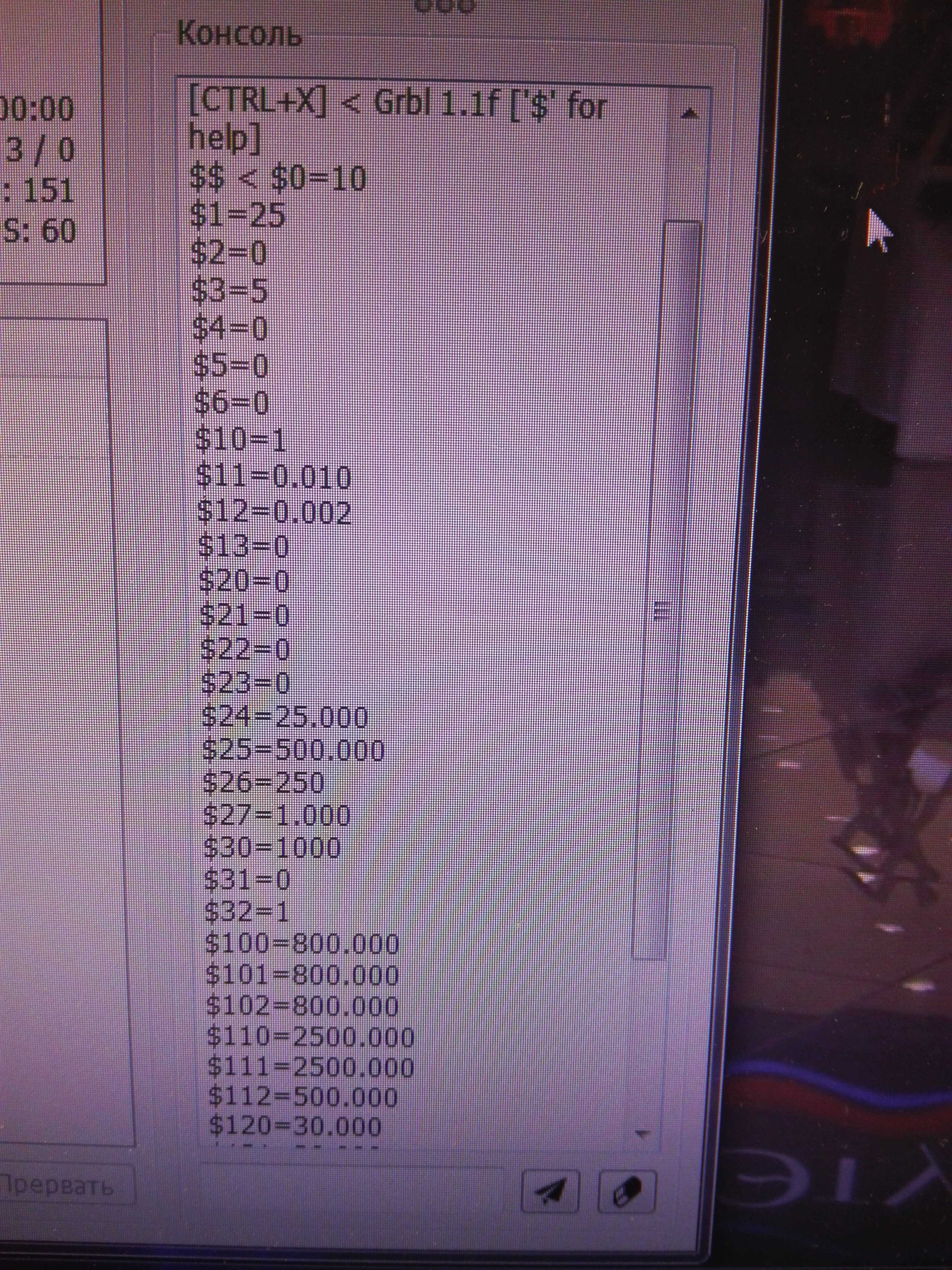

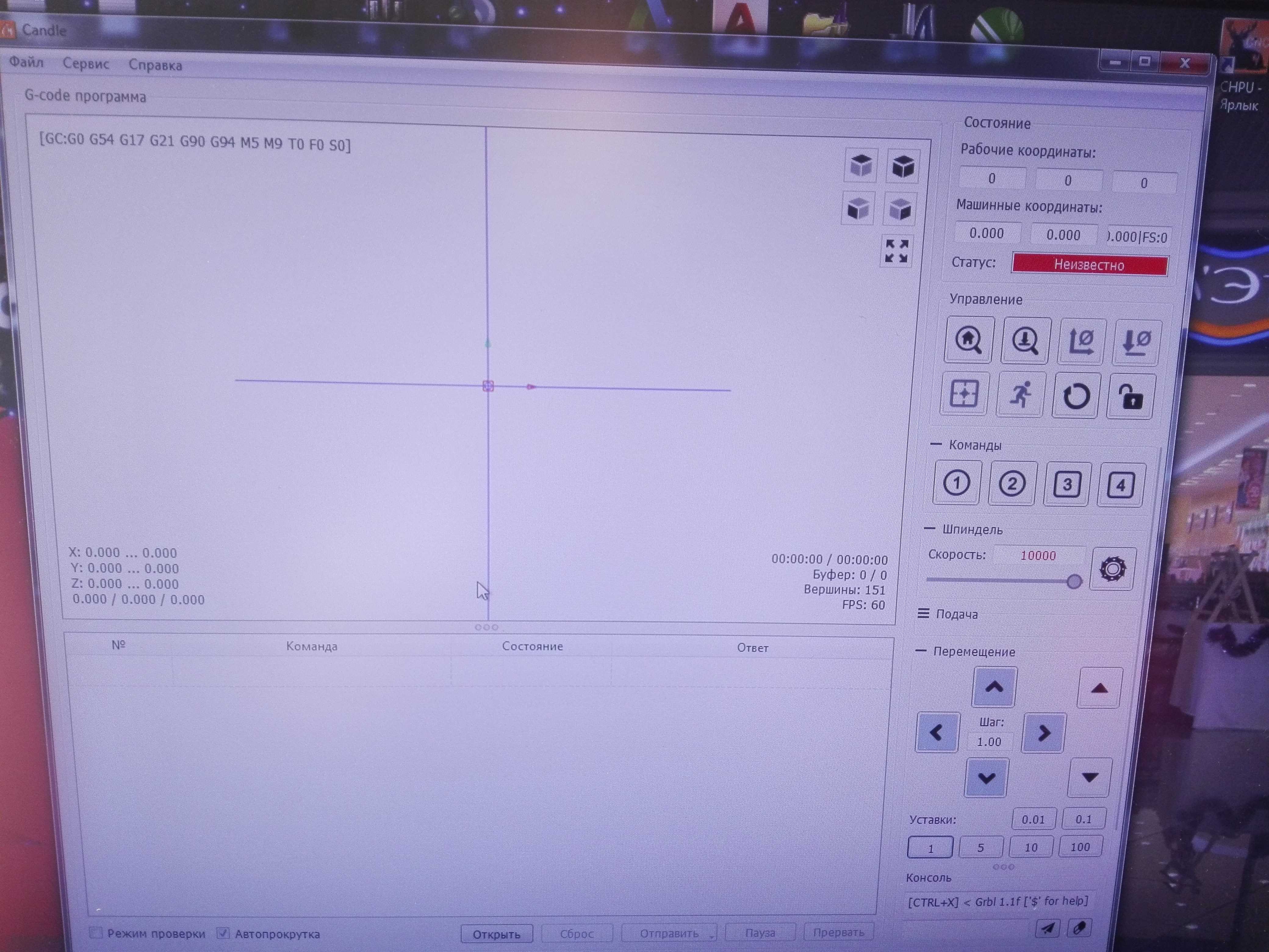

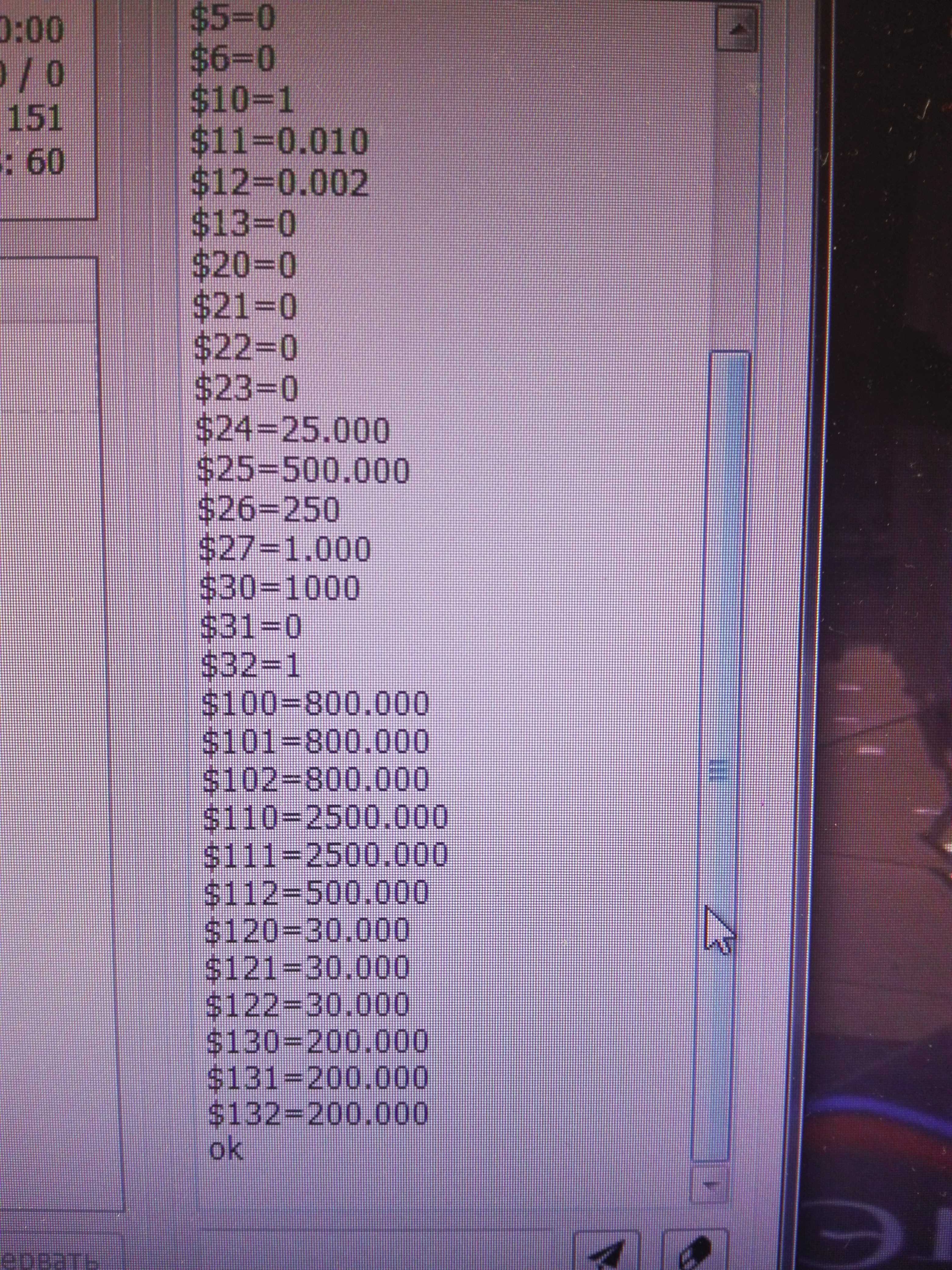

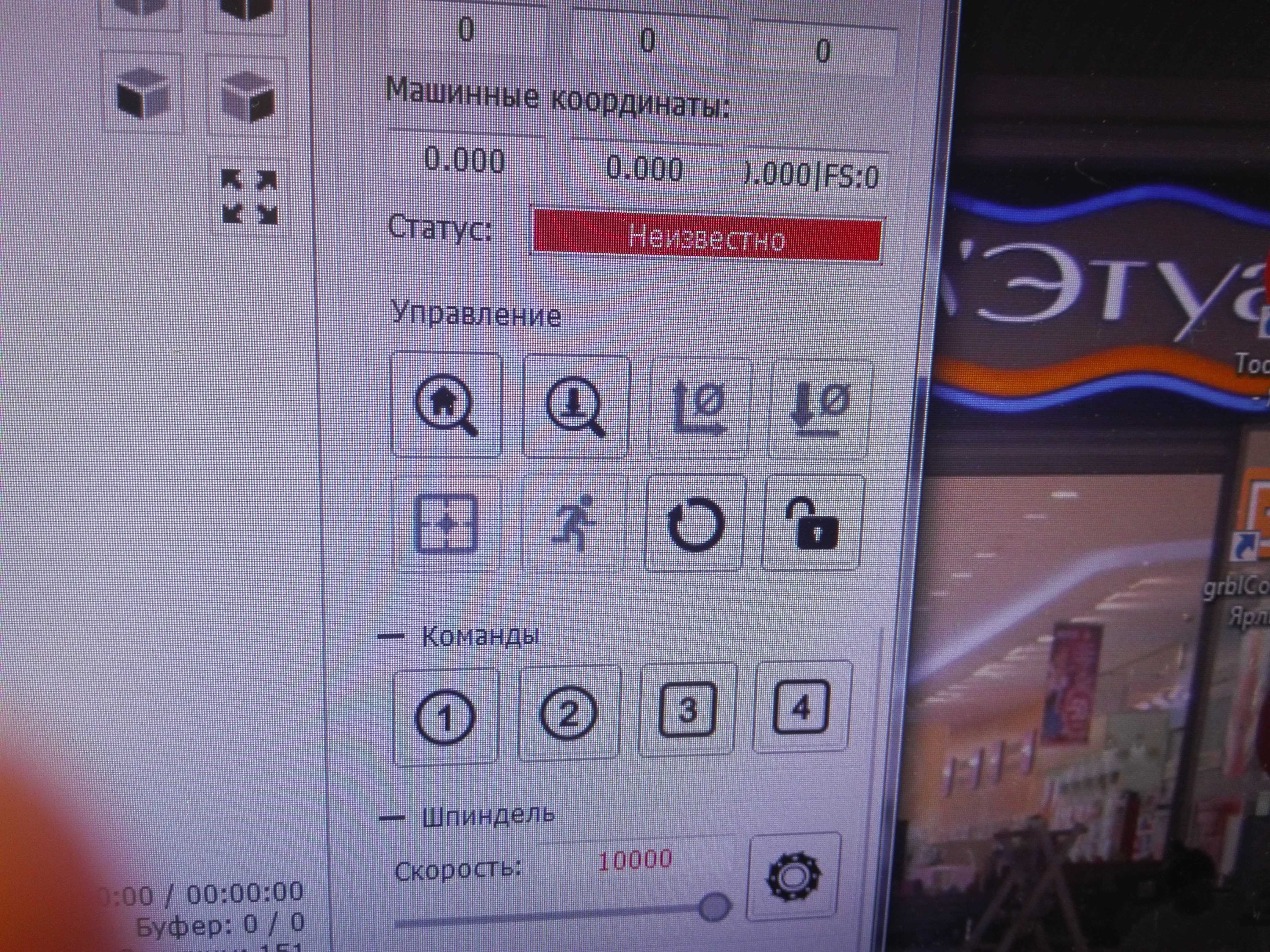

Владимир_36
Сообщения: 142
Зарегистрирован: 19 ноя 2017, 09:25
Re: CNC 3018 - прошивка с GRBL 0.9j
Сообщение Владимир_36 »
Кто-нибудь сталкивался с такой проблемой после прошивки до 1.1f, что при входе в Candle статус станка НЕИЗВЕСТНО? управление работает, часть кнопок неактивна видно по фото

iMaks-RS
Сообщения: 1692
Репутация: 205
Настоящее имя: Maks
Откуда: От туда.
Сообщение iMaks-RS »
Владимир_36, параметры $$ до прошивки и после сравнивал? Или "на удачу" прошил в надежде что по "дефолту" будет работать? :hehehe: или поможет форум?

Сравнивал и переписывал по-разному. Приведённые Вами это стандартные настройки которые идут с прошивкой 0.9J и с ними grblControl на 0.9j работает отлично, при прошивке 1.1f результат такой же, как указано на моих фото. Сейчас ещё раз ввёл вместо своих те, которые Вы прикрепили - результата нет
iMaks-RS
Сообщения: 1692
Репутация: 205
Настоящее имя: Maks
Откуда: От туда.
Чудес не бывает... особенно в электронике.. Ваши параметры ускрения $110-112 могут быть за пределами возможностей как драйверов так и движков..
