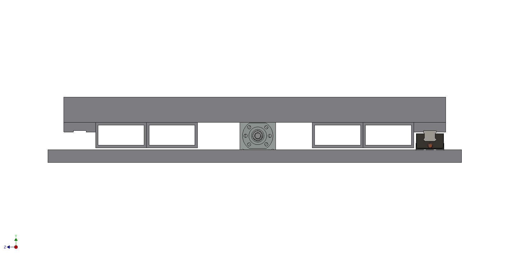

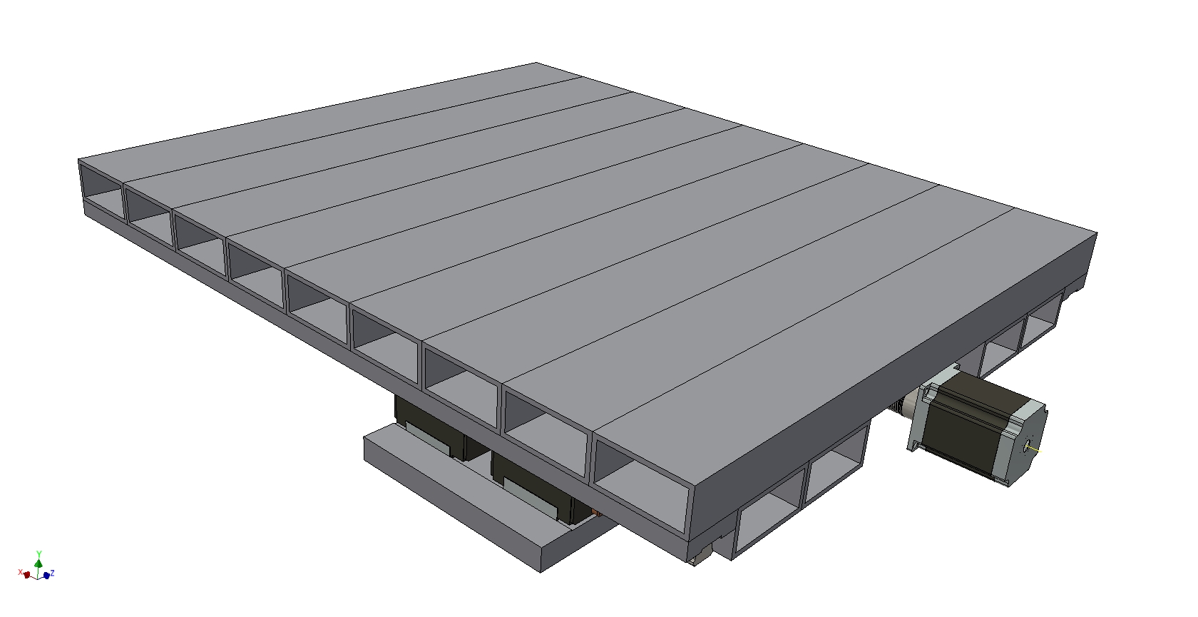

Граф
Зарегистрирован: 19 июн 2017, 10:40
Репутация: 3
Настоящее имя: Павлов Сергей Борисович
Re: Формат 43-41 РП20 (по мягким металлам). Процесс постройк
Сообщение Граф »
Рис.2.jpg (2999 просмотров) <a class='original' href='./download/file.php?id=114235&mode=view' target=_blank>Загрузить оригинал (68 КБ)</a>
Рис.1.jpg (2999 просмотров) <a class='original' href='./download/file.php?id=114234&mode=view' target=_blank>Загрузить оригинал (255.21 КБ)</a>
Может компромисс? Боксы 40х80. И компонуется хорошо.
