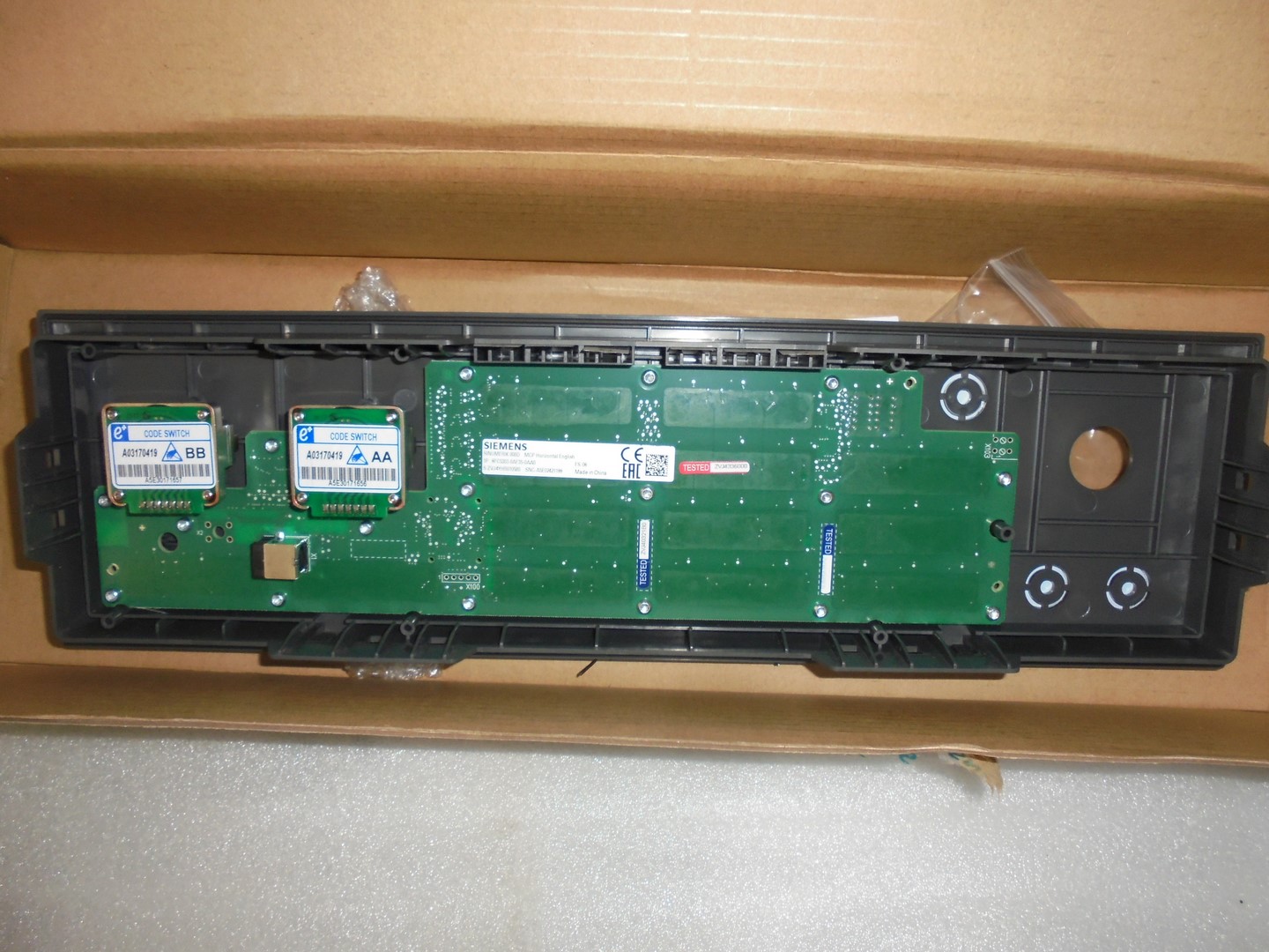

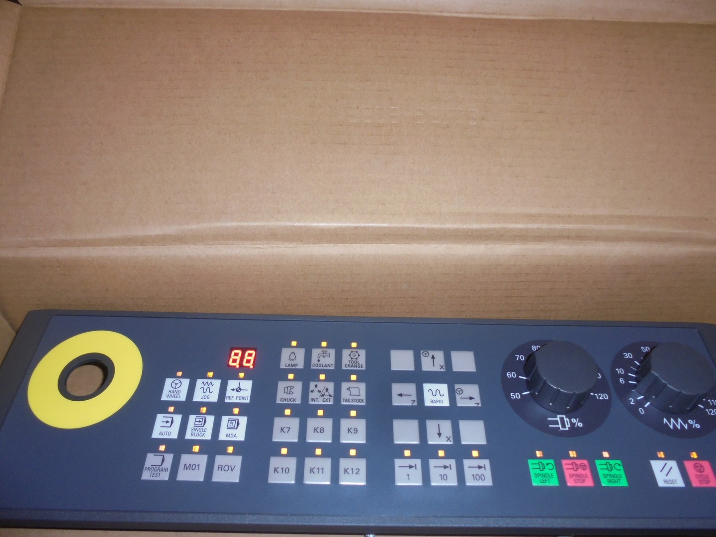

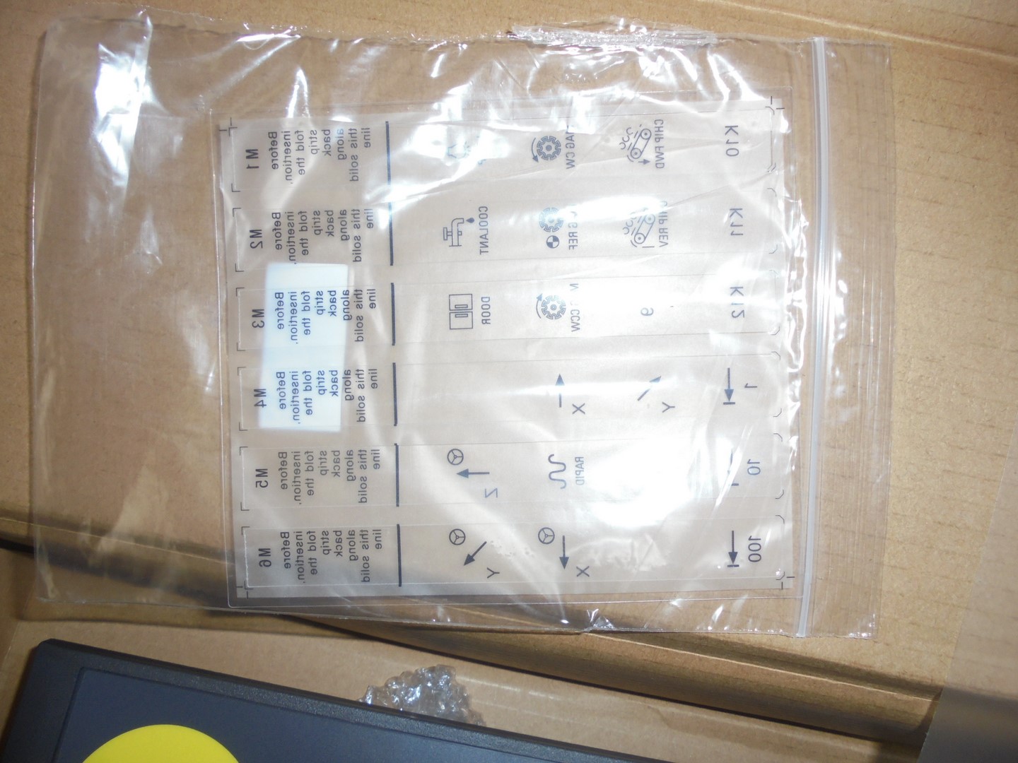

Детальки потихоньку приходят.
Нижняя панель Сименс(новая)
DSC05178 (Копировать).JPG (4989 просмотров) <a class='original' href='./download/file.php?id=114059&mode=view' target=_blank>Загрузить оригинал (304.57 КБ)</a>
DSC05181 (Копировать).JPG (4989 просмотров) <a class='original' href='./download/file.php?id=114062&mode=view' target=_blank>Загрузить оригинал (323.72 КБ)</a>

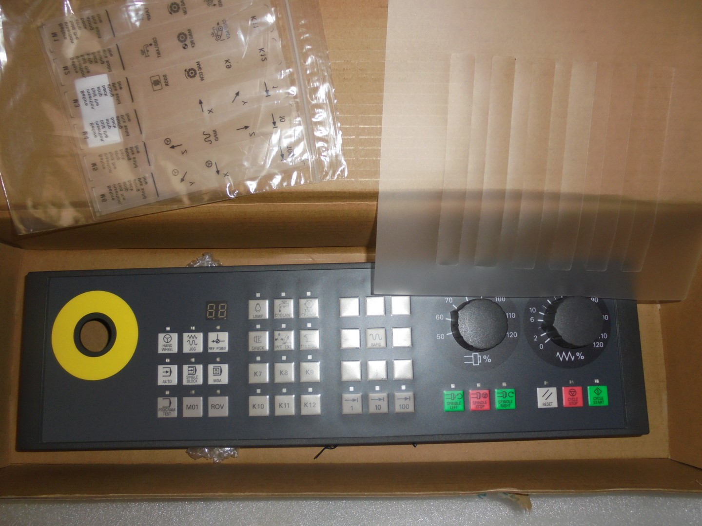

Прозрачные полоски на кнопки. Можно менять картинки на кнопках.
DSC05179 (Копировать).JPG (4989 просмотров) <a class='original' href='./download/file.php?id=114060&mode=view' target=_blank>Загрузить оригинал (286.49 КБ)</a>
DSC05180 (Копировать).JPG (4989 просмотров) <a class='original' href='./download/file.php?id=114061&mode=view' target=_blank>Загрузить оригинал (275.44 КБ)</a>

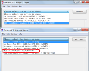

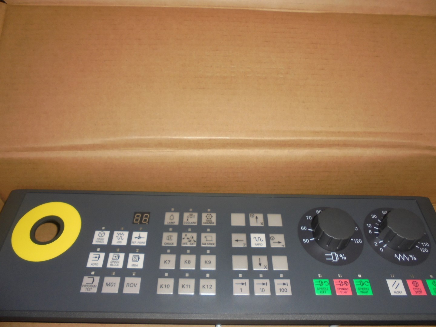

при втыкании в USB (комп с Windows) моргают все светодиоды и 88 на индикаторе номера инструмента.
DSC05184 (Копировать).JPG (4989 просмотров) <a class='original' href='./download/file.php?id=114063&mode=view' target=_blank>Загрузить оригинал (221.02 КБ)</a>
DSC05185 (Копировать).JPG (4989 просмотров) <a class='original' href='./download/file.php?id=114064&mode=view' target=_blank>Загрузить оригинал (255.05 КБ)</a>

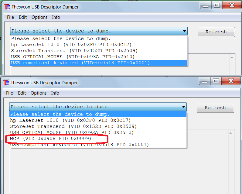

Re: Восстановление токарного 16к20т1 №2
Винда видит панельку как
01.png (4966 просмотров) <a class='original' href='./download/file.php?id=114080&mode=view' target=_blank>Загрузить оригинал (66.91 КБ)</a>
PKM
Сообщения: 4132
Репутация: 705
Сообщение PKM »
...осталось драйвер поставить :hehehe:
PKM писал(а):...осталось драйвер поставить
Драйвер ей не нужен.
aegis писал(а):PKM, и стружколом дописать
К регулятору подачи приделаем шаговик который будет вращать ручку и ломать стружку :)

А как у нее с PLC делсть? Есть внутрях? Если да, то проблем не должно быть, хотя USB-интерфейс это не к добру... Удешевили все что могли походу... В 840й стойке этот MCPшник через MPI подтыкается к могзу, правда там мозг в шкафу...
N1X писал(а):А как у нее с PLC делсть?
Да наверно можно будет через PLC сделать или еще проще через паузы :)
N1X писал(а):хотя USB-интерфейс это не к добру...
Провод короткий что 300мм, на концах фильтры с обоих сторон.
N1X писал(а):Удешевили все что могли походу...
Знаю что Сименс в этой стойке(токарной) зажал пин для подключения Щупа. Можно его завести через PLC будет ось останавливать, но автоматического измерения не будет. Что они еще удешевили, поработаем увидим.

Вообще, состояние щупа (быстрого входа) живет в мире NC. Из мира PLC в мир NC передать сигнал впринципе можно, но не уверен насчет 808.
Но в общем случае, плк входы можно использовать, придется допиливать циклы изменения или писать свои.
В 840дсл щуп заводится, как правило, на входы не привода, не плц, а именно нц.
:bender:
Lexxa писал(а): Из мира PLC в мир NC передать сигнал впринципе можно,
Спросил у тех. поддержки сказали что можно, прислали даже код. Но автоматом мерить не будет. То есть как сработает щуп ось просто остановится.
У нас задача: точить серийку, резцы раз выставили и пока их не сломает переставлять не планируется. Револьверка жрет много времени потому ее не будет, и нужна красивая стойка(понты). Попробуем в работе Сименс и тогда вылезут + и - и будет еще один опыт использования ЧПУ.
Как усе придет, попробуем найти готовые конфиги.
