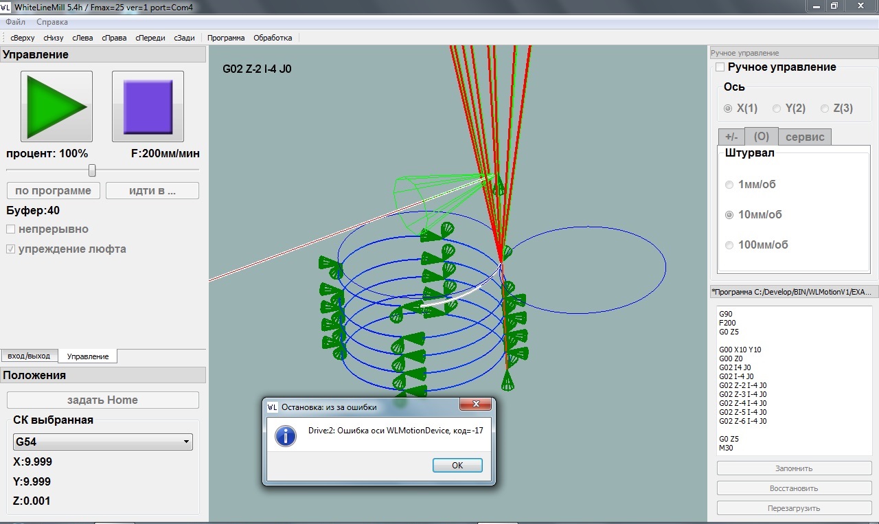

Ещё из непоняток:
код "G2 I-4 J0" исполняется нормально, а вот "G2 Z-1 I-4 J0" - ошибка. Спиралью отверстие не пройдёшь.
Кстати, по схеме подключения - на какой порт подключён резистор 1,5к для USB? Или постоянно на + питания, как у меня в плате?

CrazyUser писал(а):Ещё из непоняток:
странно... сейчас попробовал всё ок! дайте скриншот...

Bender писал(а):странно... сейчас попробовал всё ок! дайте скриншот...
Рисует нормально, а вот при выполнении...
Ошибка при выполнении кода (3832 просмотра) <a class='original' href='./download/file.php?id=116174&mode=view' target=_blank>Загрузить оригинал (206.49 КБ)</a>

CrazyUser писал(а):Рисует нормально, а вот при выполнении...
Отлично!, я прогнал в новой версии. всё окей. скоро выложу. (в след раз давайте ещё код в печатном виде а то нобирать долго):))

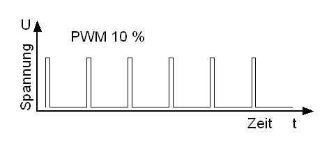

Очень хотелось-бы иметь выход TTL, управляемый S командой :-)

selenur писал(а):Очень хотелось-бы иметь выход TTL, управляемый S командой
по подробней пож. ...имеется ввиду ШИМ?
Re: WLMotion
Добавлено: 19 июл 2017, 05:57
Вот что имел в виду: :)
pwm-ani.gif (3718 просмотров) <a class='original' href='./download/file.php?id=116283&mode=view' target=_blank>Загрузить оригинал (64.94 КБ)</a>

Bender писал(а):сделаем, )
К тому моменту я думаю доделаю модуль растрового выжигания лазером, и можно будет уже данную возможность тестировать.
Единственное что забыл написать, нужно добиться вот такой возможности:
https://www.youtube.com/watch?v=jr3nvFm4jrg
На данном видео, управление через GRBL контроллер.
В данном примере скорость движения постоянна, без остановок, только меняется значение S.
