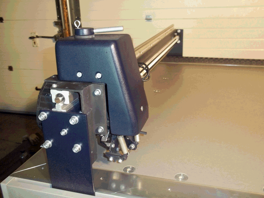

boxxx2006
100_2971.GIF (2385 просмотров) <a class='original' href='./download/file.php?id=7482&mode=view' target=_blank>Загрузить оригинал (199.03 КБ)</a>
100_2970.GIF (2385 просмотров) <a class='original' href='./download/file.php?id=7481&mode=view' target=_blank>Загрузить оригинал (199.54 КБ)</a>

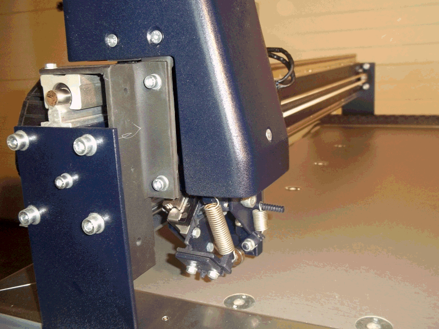

Re: Подготовка станка для производства подарочных коробок
Добавлено: 17 авг 2012, 13:24
boxxx2006
100_2969.GIF (2384 просмотра) <a class='original' href='./download/file.php?id=7483&mode=view' target=_blank>Загрузить оригинал (184.73 КБ)</a>
Добавлено: 17 авг 2012, 13:30
boxxx2006
100_2972.GIF (2384 просмотра) <a class='original' href='./download/file.php?id=7485&mode=view' target=_blank>Загрузить оригинал (183.97 КБ)</a>
Добавлено: 17 авг 2012, 13:49
Ухты! Эт все сам, или помогал кто? :)

А сколько на нем осей в итоге? 4 или 5?
Добавлено: 17 авг 2012, 15:24
boxxx2006
3 xyz и одна поворотная, т. е. 4
Добавлено: 17 авг 2012, 15:28
Ты же собирался еще нож под углом к режущей плоскости ставить?
Или оно есть, но как и планировал в ручную?
Добавлено: 17 авг 2012, 20:52
boxxx2006
Да, Ник, нож -то как раз здесь стоит. А вот приспособу для держания карандаша еще предстоит приделать. На головке есть такая ручка, ею переключаем ось z с резака на карандаш.
Добавлено: 18 авг 2012, 00:41
Т.е. нож под определенным углом к поверхности можно выставить?
Добавлено: 18 авг 2012, 15:34
boxxx2006
В данном случае под 45 градусов. В последствии планирую придумать изменяющийся угол
