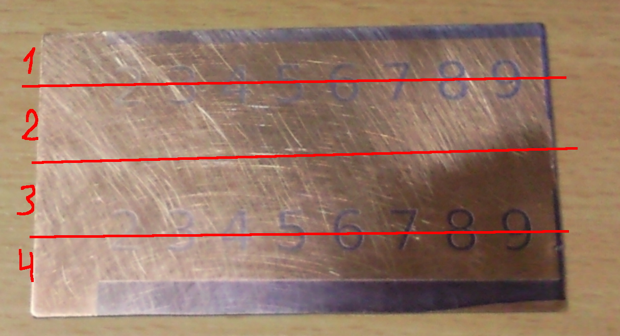

Начал новый фоторезист и сам собой получился тест принтеров для печати фотошаблонов.
Фоторезист вот этот: http://www.aliexpress.com/item/30cm-Pho ... 19523.html
Засветка "чёрной" энергосберегайкой через стекло от книжной полки. Печать на прозрачной плёнке для струйных и лазерных принтерров соответственно.
Итоги:
Струйный принтер даже с пигментными чернилами - это самых худший выбор. На глаз тёмные области вроде хорошо закрашены, но для УФ оказываются слишком прозрачны. При засветке более минуты уже возникают трудости с проявкой - плохо смывается то, что должно быть незасвечено. При засветке более 4 минут незасвеченные области уже невозможно смыть не повредив мелкие дорожки. Фотку не сохранил т.к. изначально не собирался публиковать результаты.
Лазерный принтер, даже не позволяющий регулировать плотность тонера даёт хороший результат. Не смотря на то, что на глаз тёмные области выглядят довольно таки сомнительно для УФ они получаются практически непрозрачные - можно смело засвечивать минут 10 и всё, что надо удовлетворительно смывается. Ниже фотка платы после лазерного фотошаблона, на плате есть 4 области. 1 и 3 области - непрозрачные области сделаны чёрнын тонером, 2 и 4 области - непрозрачные области сделаны тремя цветными тонерами в макс. насыщенности. 1 и 2 области - шаблон использовался сразу после печати, 3 и 4 области - шаблон был обработан усилителем плотности тонера. Фотка конечно так себе, но в реале все 4 области полностью одинаковы при проявке и в результате. Время засветки - цифра * 30 сек. В дальнейшем решил светить по 5 минут, хотя и после полутора минут уже хорошо держится.
SNC00534.jpg (3658 просмотров) <a class='original' href='./download/file.php?id=25920&mode=view' target=_blank>Загрузить оригинал (262.69 КБ)</a>
P.S. Для российского фоторезиста ПФ-ВЩ-50 светить надо минут 10, причем и со струйным принтером получается неплохой результат.

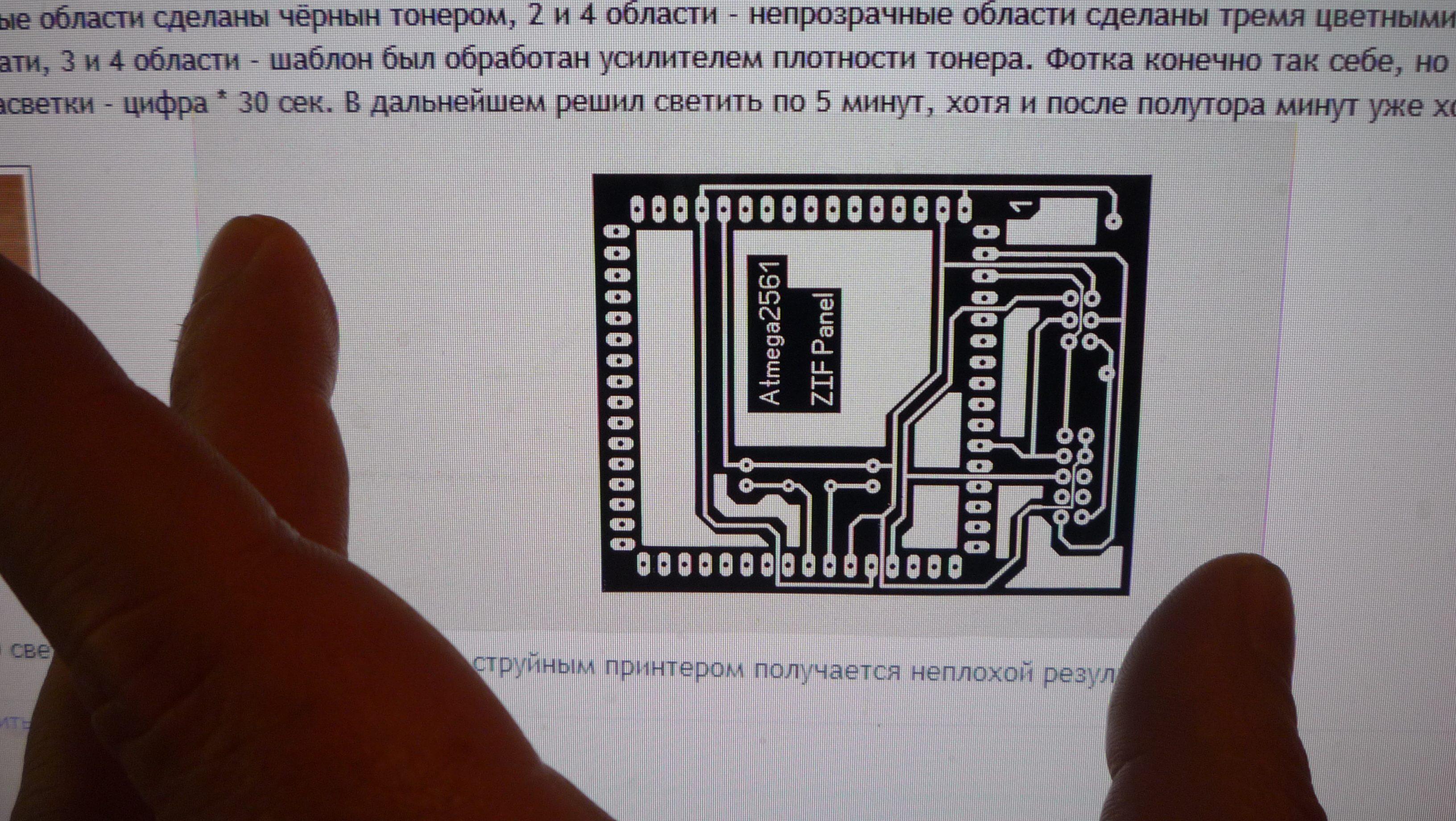

Фоторезист покупал тут http://p-plata.ru/product/fotorezist-dupont-mm140/ засвечиваю 20вт-ой уф лампой 15минут.
Фото шаблон делаю на стареньком принтере Canon LBP-1120, темные участки тоже получаются с просветами, но после Density Toner все отлично, темные участки становятся черными. Вот пример фотошаблона после Density Toner
P1040648.JPG (3560 просмотров) <a class='original' href='./download/file.php?id=27175&mode=view' target=_blank>Загрузить оригинал (2.91 МБ)</a>
Проявляю в канцелярском клее, после травления фоторезист без проблем смывается в каустической соде. Ацетоном пытался смывать, смывается но трудно.
PS: что бы меньше печатать черного, на плате делаю где можно залитые полигоны.

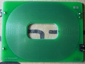

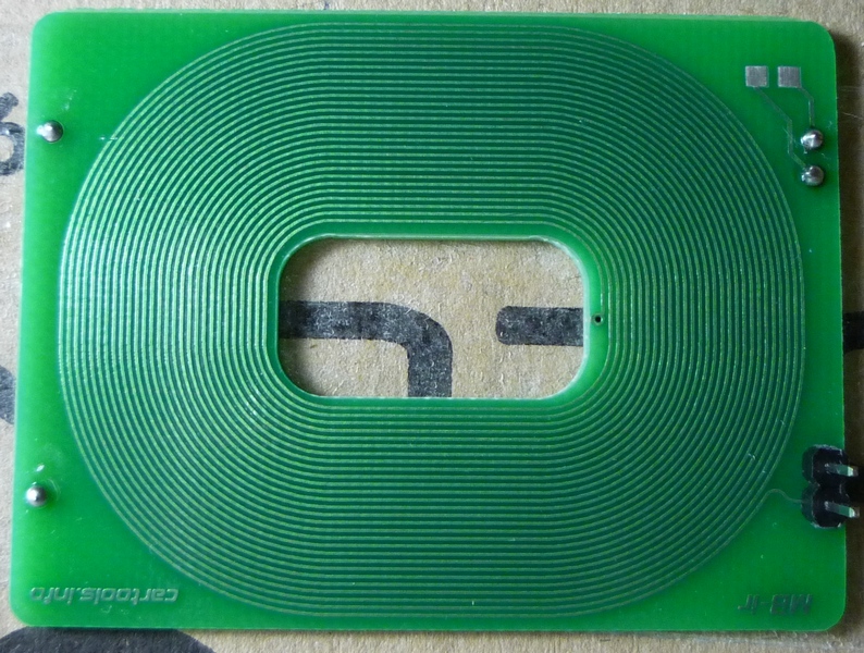

А кто подскажет в чем можно нарисовать вот такую катушку?
P1040673.JPG (3384 просмотра) <a class='original' href='./download/file.php?id=28202&mode=view' target=_blank>Загрузить оригинал (297.26 КБ)</a>
Многие вещи нам непонятны не оттого, что наши понятия слабы, а оттого, что данные вещи не входят в круг наших понятий.
Re: Кто как делает печатные платы?
Это спираль?
