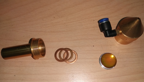

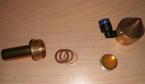

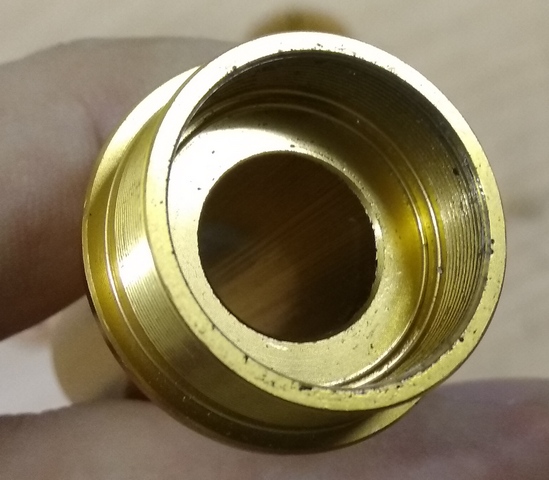

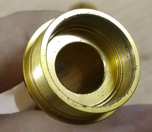

У меня вон какая фигня была придумана ленивыми китайцами. Дело в том, что алюминий по алюминию не очень-то хорошо идет по мелкой резьбе, да еще и с кучей мусора.
IMG_20170808_200600.jpg (3676 просмотров) <a class='original' href='./download/file.php?id=127480&mode=view' target=_blank>Загрузить оригинал (103.46 КБ)</a>
Так вместо того, чтобы пошмыгать резьбу металлической щеткой и продуть воздухом, киты просто подложили ТРИ медных прокладки под линзу. Иначе само сопло кончалось практически в точке фокуса - резьба-то не наворачивалась до конца.
IMG_20170808_200506.jpg (3676 просмотров) <a class='original' href='./download/file.php?id=127482&mode=view' target=_blank>Загрузить оригинал (79.52 КБ)</a>
