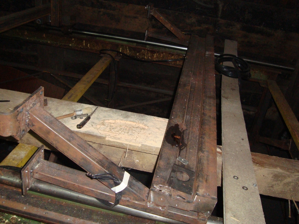

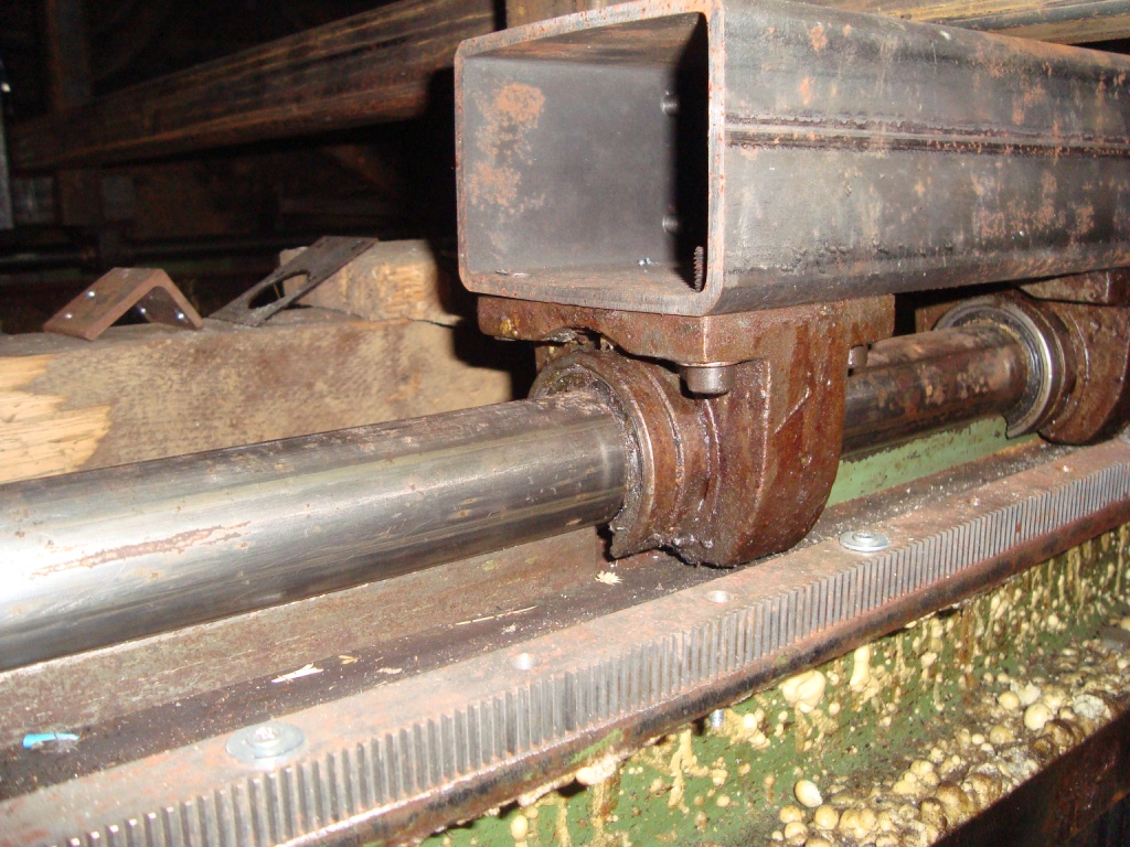

а вот и фото моего первого станка (точнее каркас остатки так скажем) делал его и тонкого профиля труба 50х50х1,5 и когда врезался более 2 мм станок в жуткий расколбас уходил

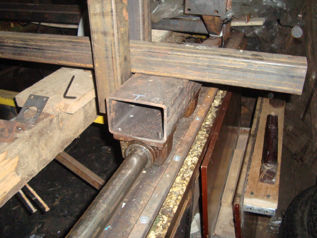

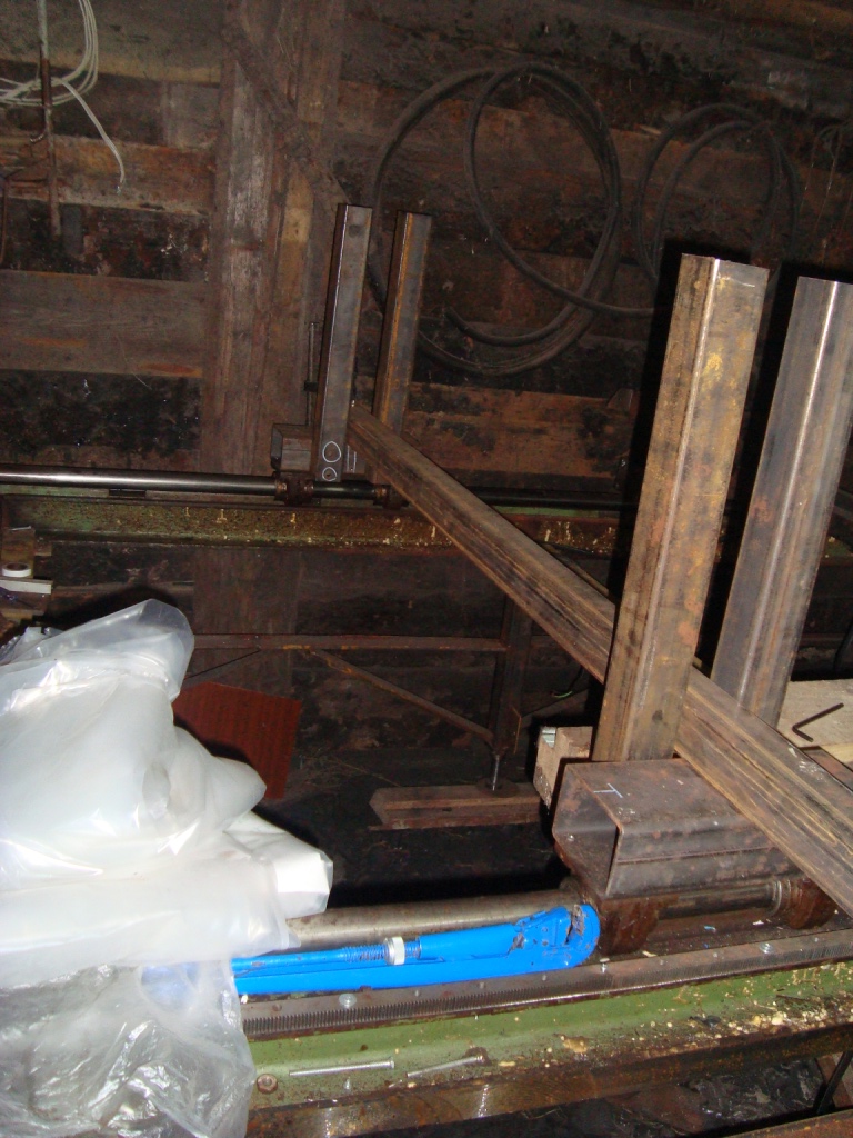

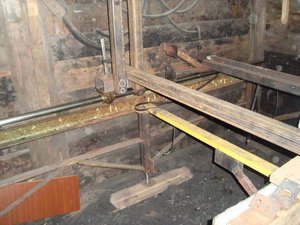

теперь начал делать вот так
DSC05299.JPG (8397 просмотров) <a class='original' href='./download/file.php?id=4369&mode=view' target=_blank>Загрузить оригинал (339.53 КБ)</a>
DSC05295.JPG (8397 просмотров) <a class='original' href='./download/file.php?id=4370&mode=view' target=_blank>Загрузить оригинал (351.88 КБ)</a>
DSC05296.JPG (8397 просмотров) <a class='original' href='./download/file.php?id=4371&mode=view' target=_blank>Загрузить оригинал (314.73 КБ)</a>
DSC05297.JPG (8397 просмотров) <a class='original' href='./download/file.php?id=4372&mode=view' target=_blank>Загрузить оригинал (344.33 КБ)</a>
Алекс
Сообщения: 69
Зарегистрирован: 26 авг 2011, 13:48
Re: Помогите какую передачу выбрать?
Сообщение Алекс »

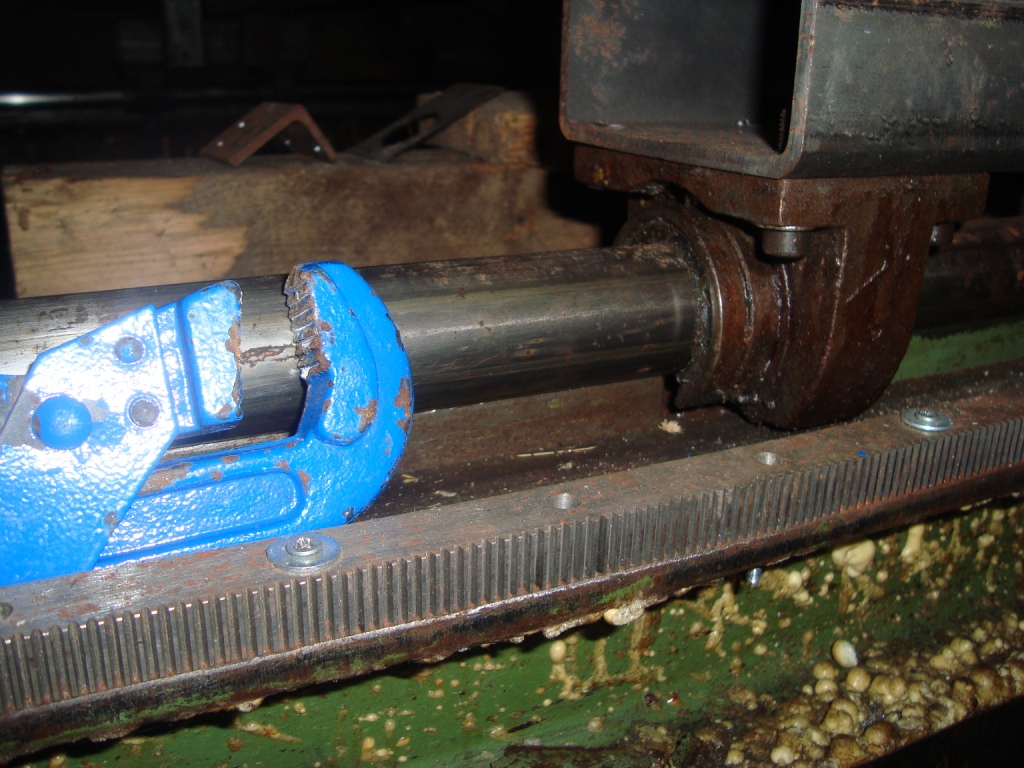

эх нравятся мне эти направляюшие :hehehe: :hehehe: :hehehe: :hehehe:
хороши не правда ли))))) (8396 просмотров) <a class='original' href='./download/file.php?id=4373&mode=view' target=_blank>Загрузить оригинал (348.51 КБ)</a>

А что у вас там труба воткнута в уголок чтоли?
Алекс писал(а):обработка дерева и чуть чуть мягкие металлы.
Если обрабатывать металл и дерево это значит значительные боковые нагрузки, а портал (если это портал) сюдя по виду однозначно слабоват.
Рейку я бы не менял ни на какой ремень!

giraf_79 писал(а):А что у вас там труба воткнута в уголок чтоли?
где именно ? у меня полностью из труб.
giraf_79 писал(а): а портал (если это портал) сюдя по виду однозначно слабоват
сверху еще одна трубе будет идти и на них уже будут крепится направляющие.
да кстати нижняя будет чуть выше эт я ее пока так просто положил

хм, подскажи почему слабоват

Алекс писал(а):где именно ? у меня полностью из труб.
Где направляющая? круглая труба, нержавейка или черная?
Алекс писал(а):сверху еще одна трубе будет идти и на них уже будут крепится направляющие.
А какие они размерами?
Алекс писал(а): да кстати нижняя будет чуть выше эт я ее пока так просто положил
Их нужно делать максимально ниже, тогда конструкция будет жеще, чтоб портал ходил прям над заготовкой, думаю к примеру 2-3 см от максимальной толщины заготовки.
Какой будет ход оси Z ?

Сообщение Алекс »
все из труб квадрат 60х60х4 длинна 1500мм черняшка :) только на последнем фото где крепится опорный модуль там прямоугольная труба 60х120х6 тоже черняшка
по z примерно 200-250мм она только на стадии разработки.
у меня сам стол опушен если мерить от верхней точки цилиндрического вала то там будет 150мм.

Имею в ввиду 4 фото, где направляющая? круглая труба? рядом с рейкой как закреплена?
Алекс писал(а):там прямоугольная труба 60х120х6 тоже черняшка
Вот такую и на портал наверно подойдет 1 шт, чем 2 маленьких снизу и сверху? правда тяжелое все это получится, движки возможно придется ставить помощнее и через ременный редуктор.
Алекс писал(а):по z примерно 200-250мм она только на стадии разработки.
Куда столько? чем меньше ход тем жеще ось Z.

giraf_79 писал(а):Где направляющая? круглая труба, нержавейка или черная?
Судя по всему это цилиндрическая рельса цельнометаллическая с закалкой по поверхности. Алекс, ты где такие направляющие надыбал??? Размерчик что надо :D ! Даже боюсь спросить, сколько они весят :).
Кстати, подшипники скольжения или качения? И почему рельса в таком запущенном состоянии? Хотя бы смазал ее что-ли :)...
Какой ремень ты выбрал? Как бы он не был слабоват для такой махины... Рейка должна быть лучше, только выставить ее нужно ровно и шестерни через редуктор подключить.
Сколько у тебя портал в итоге весит?
Что если не секрет на этом станке планируешь обрабатывать?

Nick писал(а):Даже боюсь спросить, сколько они весят
похоже чугунные, а внутри втулка фторопласт (наверное)
Nick писал(а):Какой ремень ты выбрал? Как бы он не был слабоват для такой махины.
Нее ремень тут точно не подойдет тем более наверно фрезерный будет?

Ник, мне кажется, что там просто трение, скольжение обычное?
Труба шлифованная?

Lexxa писал(а):Труба шлифованная?
Такое ощущение что на ней вырез по всей длине с низу и она воткнута во что-то?

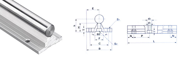

Не, есть такие рельсы круглые под подшипник с пазом. Снизу лежит опора, на нее прикручивается (опять же снизу) полированный вал.
Типа вот такого, только больше:
supported_shaft_dimensions.jpg (8357 просмотров) <a class='original' href='./download/file.php?id=4375&mode=view' target=_blank>Загрузить оригинал (22.49 КБ)</a>
