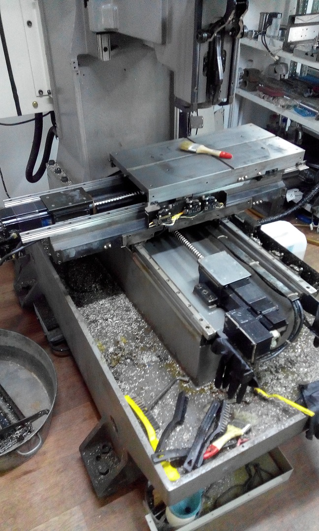

За 2 дня отшкрябал основные говна, теперь агрегат похож на станок здорового человека. На днях попробуем запустить без кожухов и послушать, промерить механику, посмотрим в глаза контроллеру.

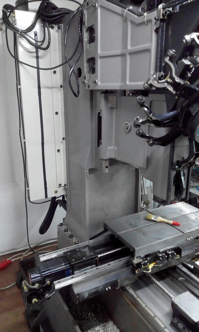

Мощный станок! Очень хочется увидеть стол. Размеры его. Особенно толщину. Если не трудно фото сделай с боку. С стороны двигателей. Швп похоже с шагом 10мм. Сечение 20е или 25е?

Такая интересная железяка и разобранная! Если не трудно, померьте пожалуйста +-несколько мм:
Расстояние между рельсами y
Расстояние между центрами кареток по x на одной рельсе
Расстояние между рельсами z
Расстояние между центрами кареток по z на одной рельсе
Расстояние от оси шпинделя до плоскости установки рельс z
Расстояние от плоскости установки кареток y до плоскости установки рельс x
Колонна внизу с дыркой или защита по другому сделана?

Стола нету! То, что ты видишь на фото и есть его родной стол. Он гладкий, с двумя шпоночными пазами под углом 90 градусов и 8 отверстиями с резьбой. Дальше городишь такую оснастку, какую надо. У него есть оригинальная накладка с Т пазами, но у меня в комплекте ее нет. Буду делать. Размер стола 600*300.

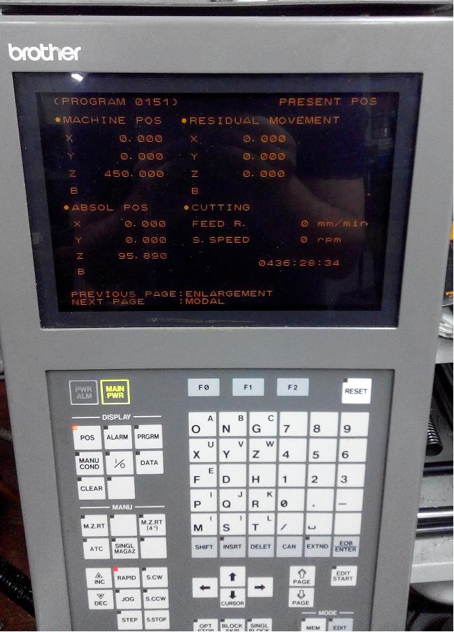

По 3 концевика на Х/У, 5 на Z.
Кстати о концевиках. Как я писал выше, чтобы затащить станок в помещение, пришлось снимать серву и опускать голову, крутить ШВП. Сегодня включили станок в сеть. Все оси шевелятся. Когда доехали головой до первого концевика, стойка выдала ошибку положения оси Z. Короче, позиция потеряна, двигать головой стойка больше не дает. При попытке ввести любую команду, пишет, что "Zeroing rtn not done".
Отсюда вопрос, как перепривязать 0 станка по Z? Пока курю буржуйские форумы, но ничего конкретного не нашел.
Re: Японец BROTHER TC-229
привязка должна быть прописана в мануале. скорее всего у сервы абсолютные энкодеры и она потеряла концевик в районе старого его местоположения. нада поглядеть раздел привязки осей.

Может еще мануал на сервы покурить
Там целая процедура установки нуля на сервах с абсолютным энкодером.
Ошибку может сервопак давать в стойку

Hanter писал(а):привязка должна быть прописана в мануале
Беда в том, что мануала нету. Нашелся в сети мануал на более раннюю и младшую модель ТС-225. У него механика идентична моему, но стойка немного другая, там даже мониторчик как у старого телевизора. Один фиг сижу читаю, некоторые кнопки совпадают.

На станке точно стоят абсолютные энкодеры. Стойка всегда знает текущую позицию, даже если подвигать стол руками при отключенном станке, а потом запустить его, то позиция будет указана верно.

Наедь на концевик, ослабь муфту и пошли хомиться. Потом зажми муфту. Абсолютный энкодер выше предела не крутанет. Может выйти, а может и нет

С муфтами не покатит. Неудобно, а с осью Z еще домкрат городить надо. Сейчас картина как на фото. Обнулил станок. Ось Z думает, что она сейчас на 450мм в плюсе. По факту 446мм. Еще очень не понятен момент почему "MACHINE POS" и "ABSOL POS" имеют разные значения по Z, хотя Х и У совпадают и находятся в нулях.
