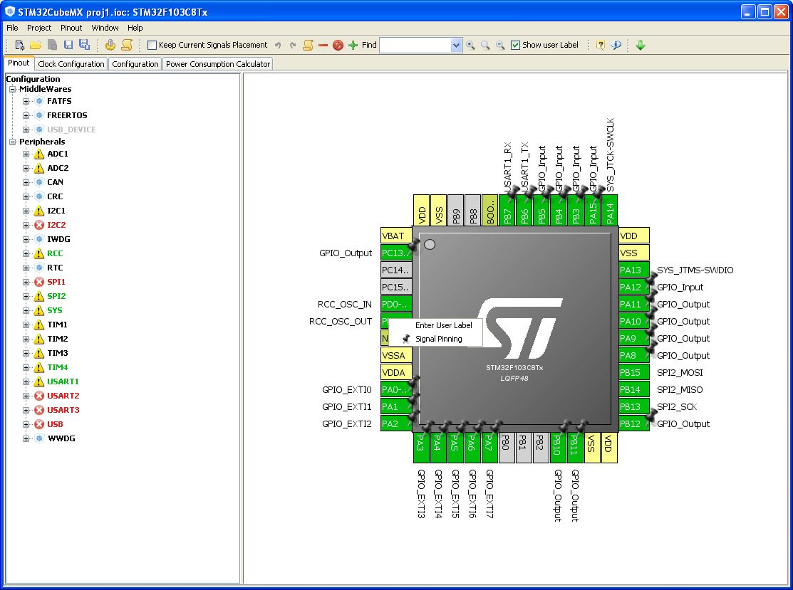

А что в кубе означает Signal Pinning?
alex1816
Сообщения: 208
Зарегистрирован: 03 фев 2017, 01:06
Репутация: 35
Re: Микроконтроллеры серии STM32 для новичков.
Сообщение alex1816 »
Из хелпа.
a. For unpinned signals, select Signal Pinning to pin the signal. A pin icon is then
displayed on the relevant pin. The signal can no longer be moved automatically
(for example when resolving pin assignment conflicts).
b. For pinned signals, select Signal Unpinning to unpin the signal. The pin icon is
removed. From now on, to resolve a conflict (such as peripheral mode conflict),
this signal can be moved to another pin, provided the Keep user placement option
is unchecked.
перевод с гугла -
a.Для открепленных сигналов выберите Signal Pinning, чтобы зафиксировать сигнал. Значок булавки тогда
Отображается на соответствующем выводе. Сигнал больше не может быть автоматически перемещен
(Например, при разрешении конфликтов назначения контактов).
b. Для закрепленных сигналов выберите Signal Unpinning, чтобы открепить сигнал. Значок булавки
Удален. С этого момента, чтобы разрешить конфликт (например, конфликт периферийного режима),
Этот сигнал можно перенести на другой вывод, при условии, что опция Keep user placement
откл.
то есть ставится булавка и автоматически ноги не перенесутся или если надо перенесутся если Вы этого захотите.
На больших чипах может и поможет. На малютке - навряд ли. У меня автоматом эти булавки наставились местами - см. скрин.
Я переносил ноги нажимая Ctrl + ЛКМ(левая кн мыши) - синим показывает варианты.
