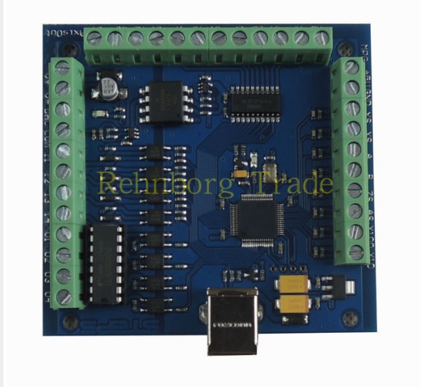

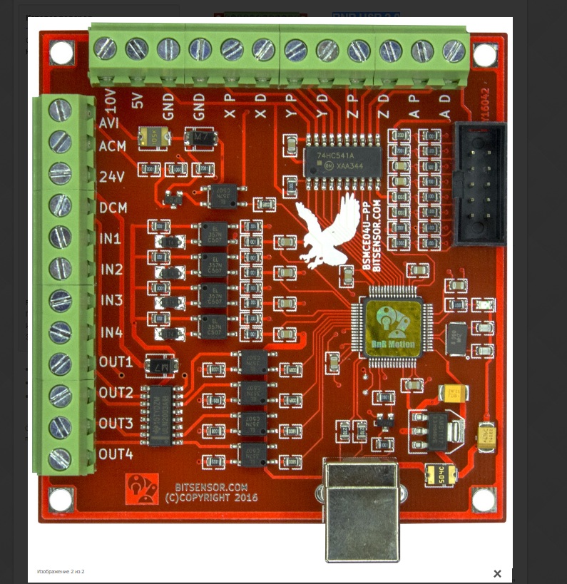

michael-yurov писал(а):Могу предложить нормальную плату
плата RNR USB 2.0 и китайская синяя , такое чувство что русские сделали копию и продают ее вдвое дороже
2.jpg (2358 просмотров) <a class='original' href='./download/file.php?id=107716&mode=view' target=_blank>Загрузить оригинал (266.49 КБ)</a>
1.jpg (2358 просмотров) <a class='original' href='./download/file.php?id=107715&mode=view' target=_blank>Загрузить оригинал (88.24 КБ)</a>

если покупать то теперь только USB
с меня хватит лпт
Вот здесь с усб, даже можно подвинуться чуть на сумму доставки - http://www.cnc-club.ru/forum/viewtopic. ... 11#p329011

vladumur писал(а):Вот здесь с усб, даже можно подвинуться чуть на сумму доставки
ту синюю хвалят покупатели, она с доставкой 2400

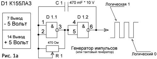

4. Нарой где нибудь генератор прямоугольных импульсов или собери простейший.
Генратор
Генратор
Подключи его (генератор) непосредственно ко входу Step драйвера(ов) ШД. Посмотри на результат.
Этим способом ты исключишь из схемы LPT плату, компьютер и Mach3.
