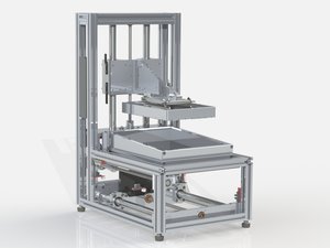

Свежий скриншот и новый 3д файл по ссылке https://cloud.mail.ru/public/LqZk/GSew9rBMz
Началась доводка и мелочёвка, это может затянутся. Местами уткнулся в сложности, как не хотелось но пришлось немного увеличить размеры.
10.JPG (12620 просмотров) <a class='original' href='./download/file.php?id=106654&mode=view' target=_blank>Загрузить оригинал (605.01 КБ)</a>

А где "поилка"??? Если хотите ТАКОЕ поле - без поилки(подача полимера по мере расхода) никак нельзя!
ну или размеры ванны делать поболе.

Большое поле не означает что нужно много полимера для детали. Ведь большие детали можно печатать с тонкими стенками. При заполнении на 2 сантиметра ванны мы получаем 285 кубиков смолы. этого вполне будет достаточно для всех моих нужд.

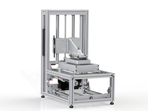

очередной скриншот
12.JPG (12537 просмотров) <a class='original' href='./download/file.php?id=106936&mode=view' target=_blank>Загрузить оригинал (498.79 КБ)</a>

Свежий скриншот и новый 3д файл по ссылке. https://cloud.mail.ru/public/GKec/beM137xg2
Осталось совсем немного и проверка на ошибки.
14.JPG (12505 просмотров) <a class='original' href='./download/file.php?id=107034&mode=view' target=_blank>Загрузить оригинал (461.62 КБ)</a>

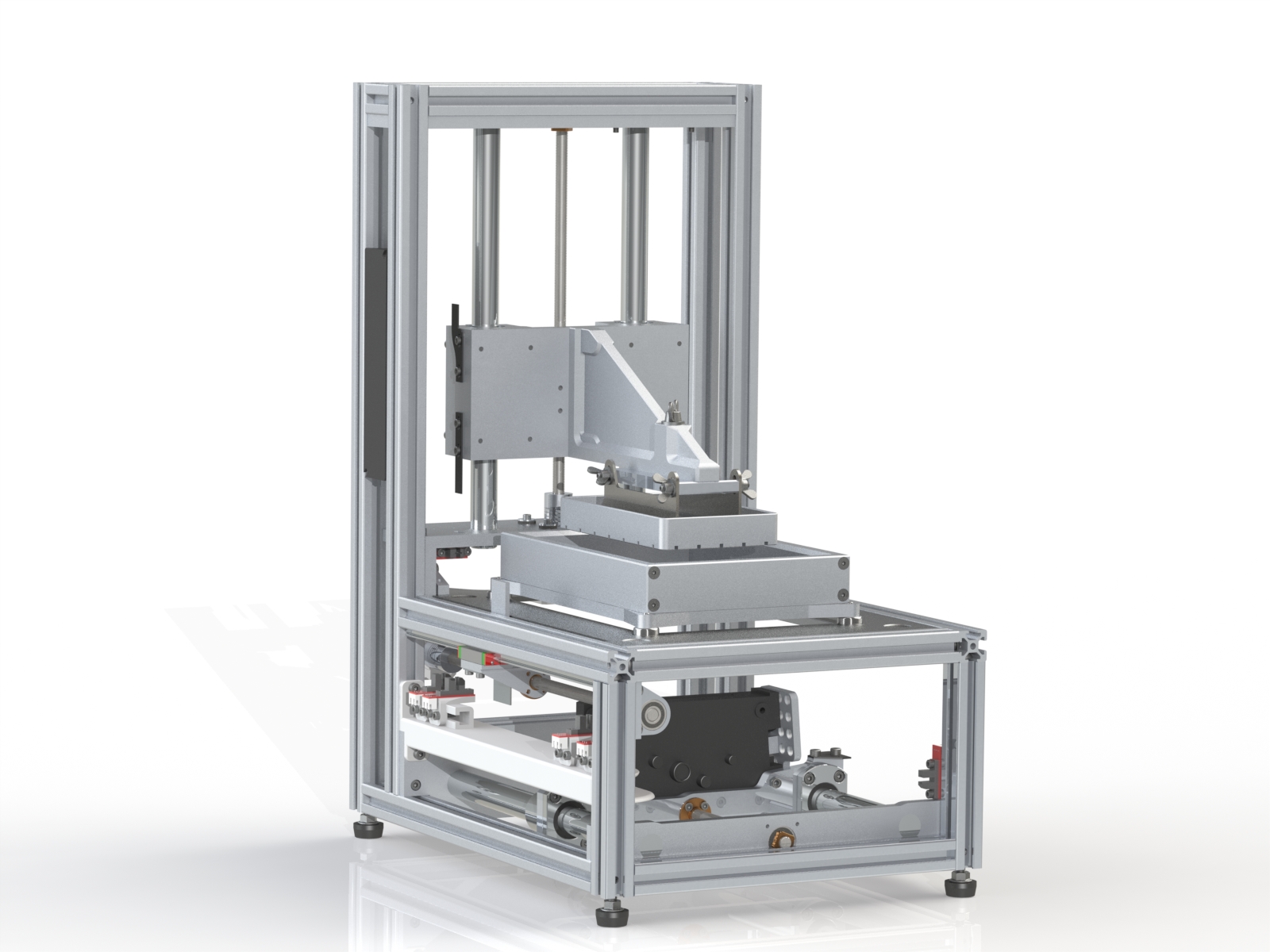

Вот в принципе и всё. Может что то где то поменяю ещё, но в основном всё готово. Как всегда новый 3д файл по ссылке. https://cloud.mail.ru/public/MTQg/cZNMxz8p8
Есть конечно места которые вызывают сомнения, но это уже в процессе.
15.JPG (12474 просмотра) <a class='original' href='./download/file.php?id=107117&mode=view' target=_blank>Загрузить оригинал (471.44 КБ)</a>

AKlion писал(а): Есть конечно места которые вызывают сомнения, но это уже в процессе.
Это еще очень мягко сказано.
Картинки красивые, обработки и металла много, а качество результата - под большим вопросом.
Например, ось Z я бы сделал из одной каретки на профильном рельсе.
Да и перемещение сканирующего модуля никак не защищено от перекоса. Если он и будет перпендикулярен своей оси перемещения - то благодаря везению.
А вот здесь http://www.cnc-club.ru/forum/viewtopic. ... 13#p347813
AKlion писал(а):Помоему вы сделали нецелесообразно дорогой аппарат. Туже точность и качество можно получить намного дешевле.
наоборот - грубо сказано.
Я вот не вижу для того принтера вариантов сделать дешевле, не потеряв в точности.

michael-yurov писал(а):Например, ось Z я бы сделал из одной каретки на профильном рельсе.
Я бы тоже сделал из рельса, но это будет сложнее. Сейчас присматриваю широкий рельс, но пока ничего в голову не лезет как это недорого у кучку собрать. Если знаеш то накидай хоть карандашиком чтоли...
michael-yurov писал(а):Я вот не вижу для того принтера вариантов сделать дешевле, не потеряв в точности.
у меня работает уже 3 года более дешовый вариант и прекрасно работает, да и на рельсах второй собирается.
