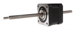

Ershoff
Сообщения: 635
Репутация: 241
Откуда: Киев. Украина
Re: SLA AKlion
Сообщение Ershoff »
AKlion писал(а):Не смог понять как у них механизм отклонения сделан.
Очень просто.Подозреваю что реализовано как в Formlabs-e
Там вот подобная штука стоит только маленькая вот она и таскает кювету за один край вверх-вниз.
пысы ещё и жижу перемешивает заодно.
msl171ana_1.jpg (12318 просмотров) <a class='original' href='./download/file.php?id=108028&mode=view' target=_blank>Загрузить оригинал (211.02 КБ)</a>
AKlion
Сообщения: 728
Зарегистрирован: 27 фев 2013, 02:56
Репутация: 106
Настоящее имя: Андрей Крюков
Откуда: Тольятти
Re: SLA AKlion
Сообщение AKlion »
у принтера Formlabs https://www.youtube.com/watch?time_cont ... -sIcYo8isI нету наклона ванны.
Жить нужно так, чтобы было стыдно рассказать, но приятно вспомнить... Будте счастливы, при малейшей возможности!
Ershoff
Сообщения: 635
Репутация: 241
Re: SLA AKlion
Сообщение Ershoff »
Это второй, у предыдущего, модели 15 года было именно отклонение всей кюветы.
Имел опыт и использования, и ремонта как раз описанной мной детали.
пысы в ТТХ 2-го не вникал если честно, (отметил себе, что рабочее поле увеличилось и когда будут деньги есть смысл покупать)
и был уверен что у него такая же система.
