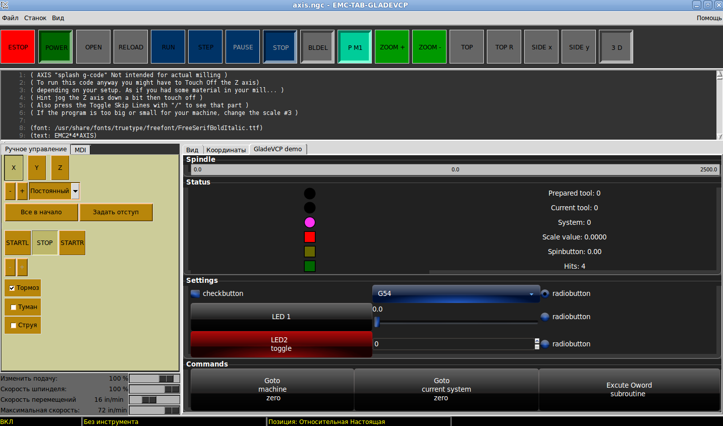

Добавлено: 29 мар 2012, 23:04
Теперь можно изменять вид вкладки,изменяя тему только для нее.
Идем /usr/share/themes ,выбираем тему.Прописываем в строку загрузки "-t ваша_тема" .Пример:
Рабочий стол 1_035.png (4104 просмотра) <a class='original' href='./download/file.php?id=4840&sid=58d4f2e4e6d63e097fba247e6e69060e&mode=view' target=_blank>Загрузить оригинал (124.05 КБ)</a>
Данная тема:
Blue-Joy.zip
(168.73 КБ) 608 скачиваний
