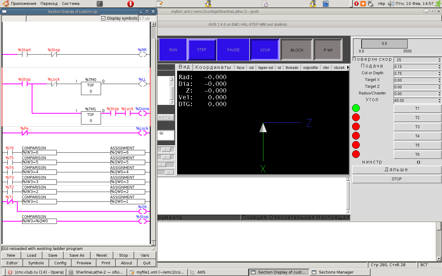

Во, что придумал, тебе в каждой строчке:
   tooln       +-------------------+     +-------------+
----| |--------| compare t_req ... |-----| assign t_cur|---
нужно убрать compare, он там в принципе нафиг не нужен, внизу все равно еще раз сравнивается. А до смены инструмента treq = 0 поэтому t_cur = 0
Т.е. нужно:
   tooln           +-------------+
----| |------------| assign t_cur|---
И еще можно поставить растущую границу tooln, чтобы каждый раз сравнение не делать. наверное :)

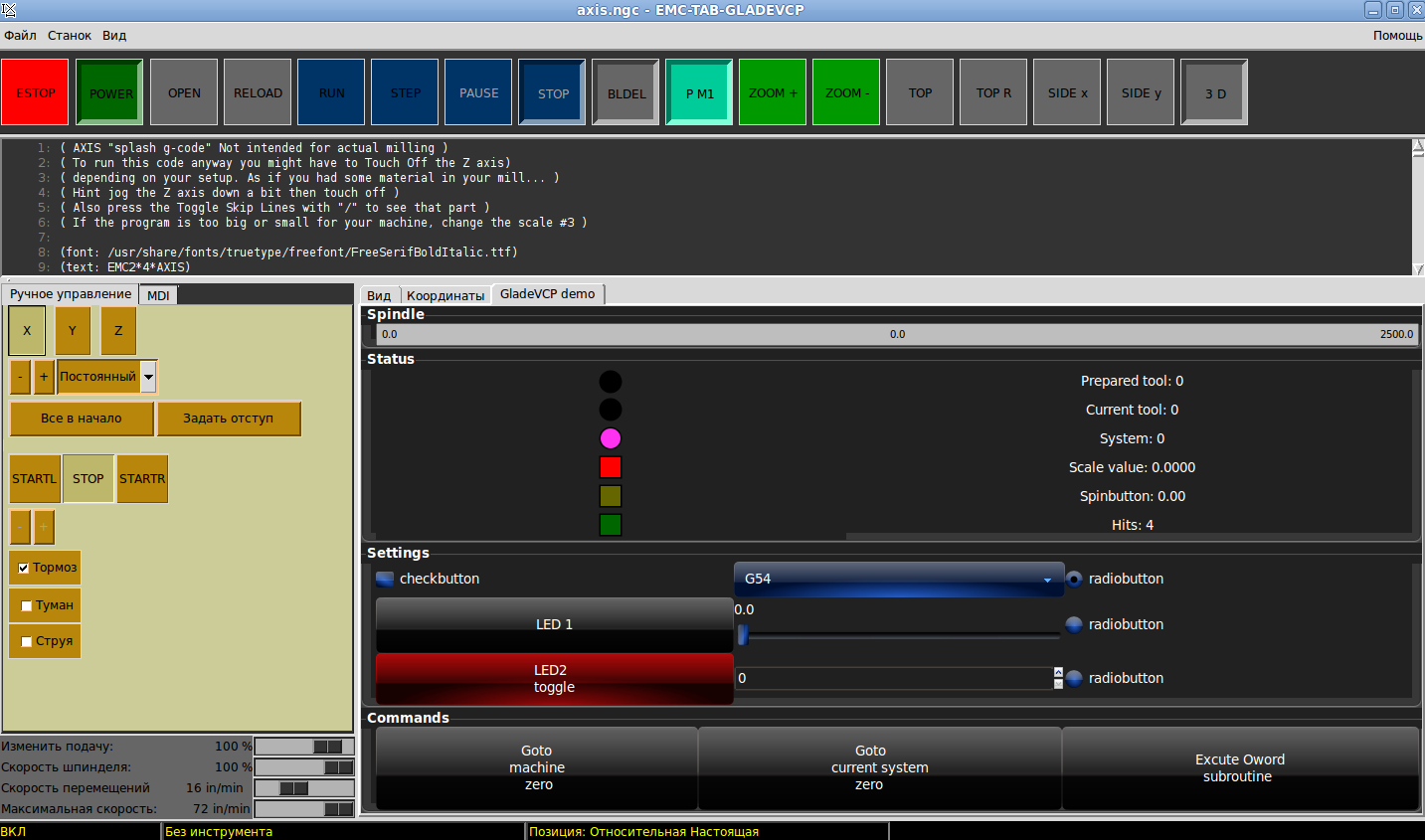

Я так понял - задача смотреть на панельке номер активного инстр.
Как вариант-правда не цифрой,а ледом:
Screenshot-1.png (4379 просмотров) <a class='original' href='./download/file.php?id=4149&mode=view' target=_blank>Загрузить оригинал (112.47 КБ)</a>
Re: GladeVCP (вопросы и ответы)
Если он сделает как я сказал, то все заработает.
Просто это сравнение на каждой строчке оно лишнее. Т.к. как только замыкается концевик инструмента, можем сразу говорить, что текущий инструмент такой-то, а потом, когда он совпадет с нужным инструментом, будет происходить окончание процедуры смены и пин, говорящий что смена прошла, станет активным.
Сообщения: 8167
Репутация: 1589
Сообщение nkp »
Может и заработает.
Я просто еще не понял саму идею-как без сравнения в кажд строчке. Как будет выглядеть последняя строка в ладдере?
А точно также она сработает только тогда, когда сработает нужный концевик. Т.е. например %IW3 (запрошенный инструмент) = 4,
срабатывает первый концевик %T6, %QW0 становится = 6, строка COMPARISION %IW3 = %QW0 не срабатывает
срабатывает второй концевик %T5, %QW0 становится = 5, строка COMPARISION %IW3 = %QW0 не срабатывает
срабатывает третий концевик %T4, %QW0 становится = 4, строка COMPARISION %IW3 = %QW0 ура! наш инструмент, можно фиксировать.

Nick, работает)
в glade_option.hal вместо iocontrol.0.tool-number номер инструмента беру теперь с classicladder.0.s32out-00
net tool-num classicladder.0.s32out-00 => gladevcp.hal_tool_number
