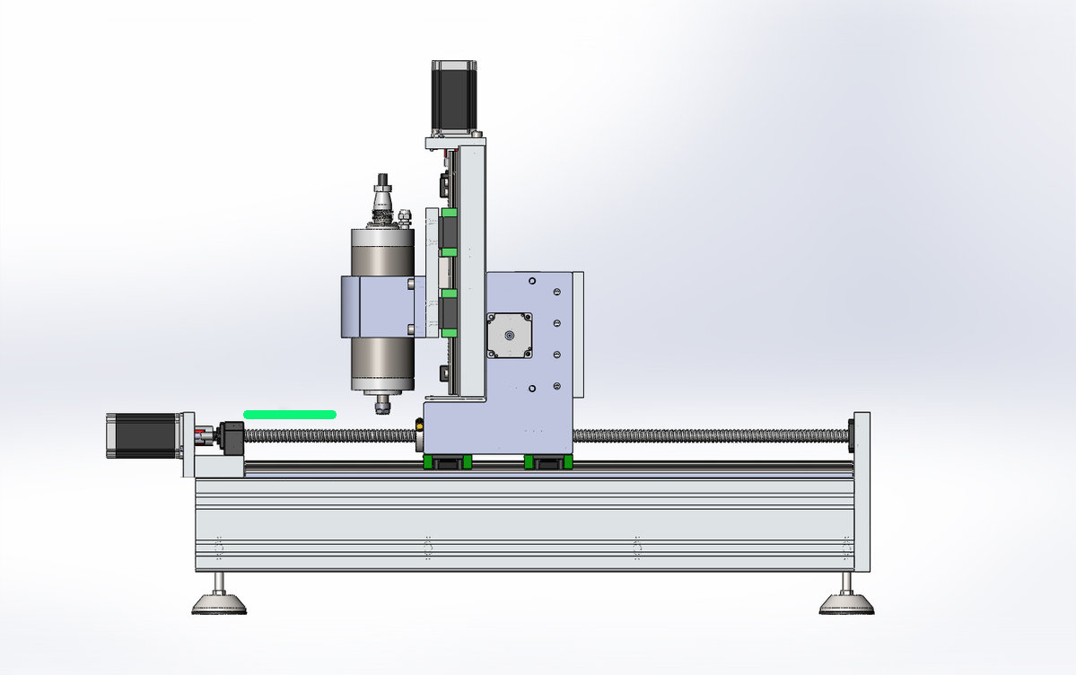

Enot_1 писал(а):Этого никто не предлагал.
Красная полоса, означает положение фрезы относительно кареток y, голубая - предположительно куда может она достигнуть.
Это все на пальцах. В SolidWorks совсем по другому.
Если опора портала подойдет по рельсе к краю стола, то шпиндель окажется за столом.

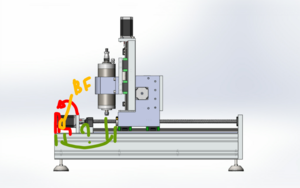

А намного?
Извеняюсь, то ток пальцами в данный момент могу.
Опора BF, пластина кожуха смещается, в ней датчики ставим...
И на сколько вылетает?
_______________
Ну если нравится начальный вариант, пусть будет, разговор об очевидном.

shalek писал(а):В SolidWorks совсем по другому.
не окажеться. выграем только зеленное поле.

Сообщения: 2893
Re: «Кроссовер», станок 450х370х100 из алюминиевого профиля
Силвер писал(а):не окажеться. выграем только зеленное поле.
Не то нарисовал. Было предложено моторы назад а спереди в плиту поставить опору типа BF.
А так как нарисовано сделано в моем "Бобре"

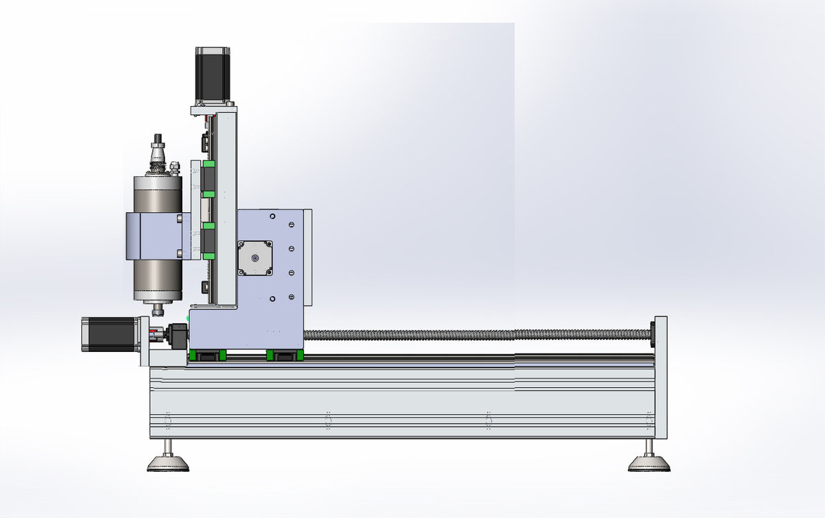

Сообщение Coffeein »
вот как он встанет. полностью охватит поле. удалил гайку швп. И то не достает край.
Сообщение Enot_1 »
Суть та же. А вдруг балкон :)
Можно и bk, как у Сильвера и моторы спереди. Или bf и моторы просто переедут на другую сторону.
Сообщения: 2893
Силвер писал(а):вот как он встанет. полностью охватит поле.
А заготовка если на все поле? Крепить на скотч? Или надо Т-слот спереди чтобы был все же?

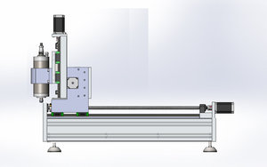

Репутация: 291
если так делать, то тоже выпирает не сильно
300х400 из профиля без защиты сбоку копия.jpg (2514 просмотров) <a class='original' href='./download/file.php?id=104378&mode=view' target=_blank>Загрузить оригинал (208.04 КБ)</a>
на большую заготовку клей же не сдвинет. Может боковых прижимов хватит.
Сообщение Enot_1 »
Силвер писал(а):если так делать, то тоже выпирает не сильно
Не, с такой опорой у мотора теряем поле с другой стороны.

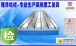

Короче, я поступил кардинально. За 141,39$ заказал сегодня вот такую плиту 600х800х80 мм, 2-й класс точности: :freak:
Станина.jpg (2416 просмотров) <a class='original' href='./download/file.php?id=104507&mode=view' target=_blank>Загрузить оригинал (175.61 КБ)</a>
https://world.taobao.com/item/411684881 ... .11.1tZMW0
Завтра к вечеру пацаны из Благовещенска сообщать полную стоимость доставки. Уверен, полюбому выйдет дешевле и крепче, чем из профилей скручивать.
Только ждать нужно месяц.

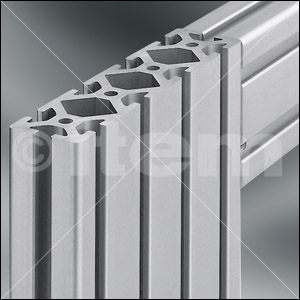

frezeryga писал(а):
На балку сзади вашего профиля надо два 80х80 не задумываясь.
ultrus писал(а):
ОК! Спасибо, прикину.
Прикинул, громоздко получается, портал и так выходит сечением 90х160. Да и профиль мне не нравится - дюже хилый. Лучше закажу 40х160, но действительно крепкий 8,64 кг/м. :good:
Думаю, полметра дорогого немецкого профиля не сильно повлияют на общий бюджет станка?
профиль ITEM 40х160.jpg (42.3 КБ) 2416 просмотров
После ресталинга "Кроссовер" станет рамным и приобретёт постоянный полный привод. :hehehe:

Сообщение Taganrog »
ultrus писал(а): заказал сегодня вот такую плиту 600х800х80 мм, 2-й класс точности:
Сколько ж весит такая ? Что за материал?
"«Кроссовер», станок 450х370х100 из алюминиевого профиля"
"заказал сегодня вот такую плиту 600х800х80 мм"
С небольшим запасом?
40х160 мало надо 80х160. не только в толщине стенок тут дело.

sima8520 писал(а):С небольшим запасом?
600х800 мм это габариты станка, а поле с такой плитой по длинной оси уменьшилось на 30 мм. :wik:
Ссылку на плиту добавил под фотографией.
Taganrog писал(а):Сколько ж весит такая ? Что за материал?
Сколько точно весит завтра скажут. Я напрямую с производителем не общаюсь. Фирма которая завозить в Россию будет сама все вопросы решать.
Может и другого исполнителя порекомендует, им в Китае виднее.
По прикидкам, килограмм 100 будет весить.
Про материал китайцы пишут: "Высокопрочный чугун HT200-300 рабочей поверхности твердость HB170-240, после двух искусственных обработки искусственного отжига 600 градусов..."

ultrus писал(а):килограмм 100 будет весить
Более 200 скорее всего.
_____________________
Не, она ж пустая внутри, поменьше немного.
