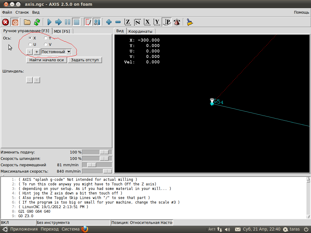

Подскажите плз. как вручную управлять осями U V? X Y Z g понятно стрелками и пролистыванием. И ещё. У кгог нибудь есть тестовый файл для проверки работоспособности 4-ч осевой пенорезки?

А ларчик просто открывается :)
Комбинация клавиш (англ) А+1--> Х, А+2--> Y, A=6-->U и A+&-->V выбор оси, затем выставляем "постоянный" (или на скольк нам нужно сдвинуть ось из списка) и кнопками "+" или "-" движемся
Теперь бы с визуализацией осей и реза разобраться
Снимок.png (3564 просмотра) <a class='original' href='./download/file.php?id=5180&mode=view' target=_blank>Загрузить оригинал (82.39 КБ)</a>

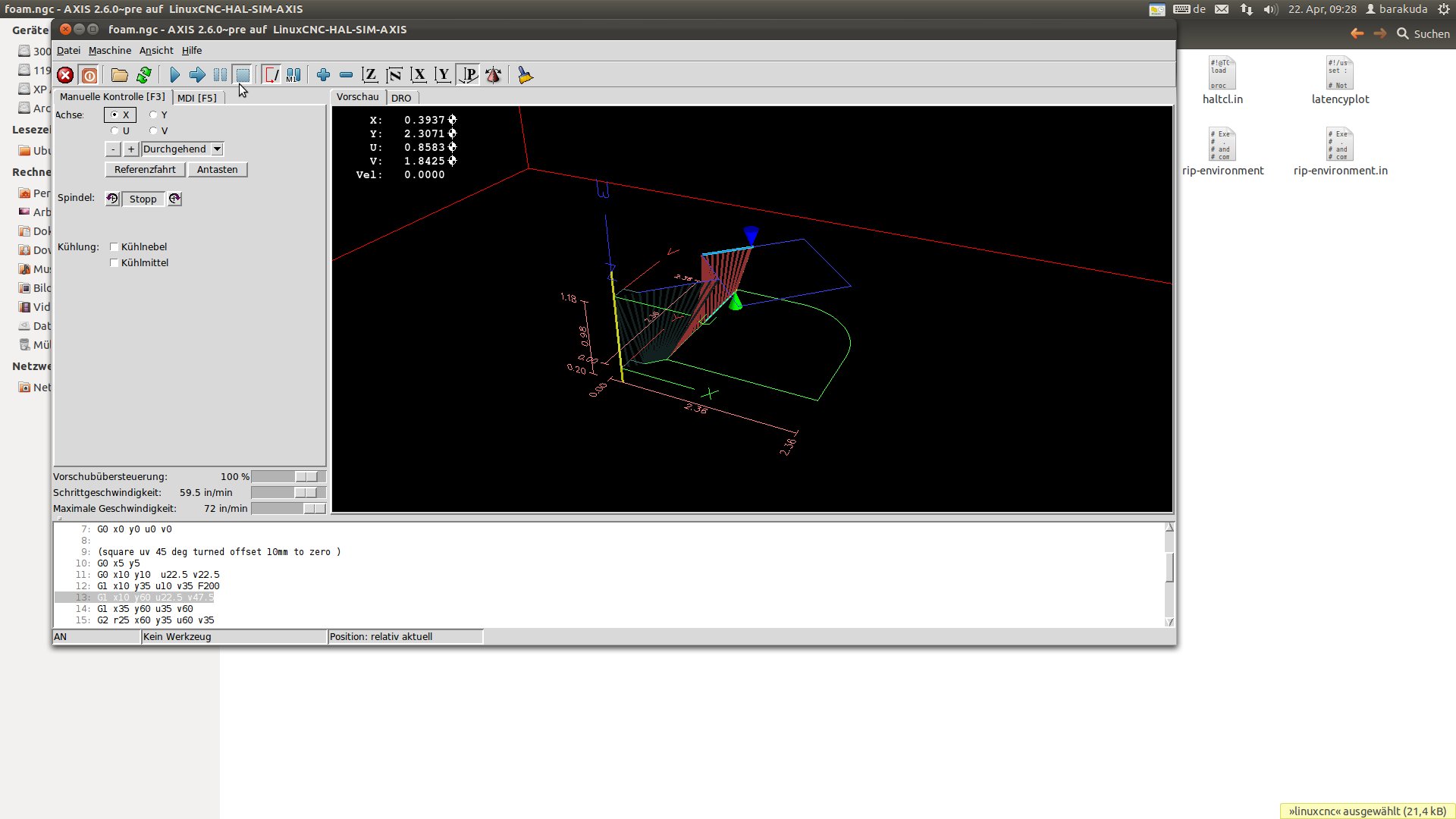

А чем тебе такая визуализация не нравится? :)
А по поводу управления осями, мне интересно как с клавиатуры управлять, про +- в axis окне было ясно с самого начала, поэтому я даже об этом не задумался...
foam.jpg (3548 просмотров) <a class='original' href='./download/file.php?id=5181&mode=view' target=_blank>Загрузить оригинал (154.4 КБ)</a>

sandman писал(а):А чем тебе такая визуализация не нравится?
[Ошалело потирая упавшую челюсть]
Но, КАК, Холмс!??
sandman
Сообщения: 257
Зарегистрирован: 31 мар 2011, 19:09
Репутация: 19
Откуда: Германия, Horb am Neckar
Re: EMC2 и 4-осевая пенорезка
Сообщение sandman »
_taras_ писал(а):[Ошалело потирая упавшую челюсть]
Но, КАК, Холмс!??
Очень просто, Ватсон... :hehehe:

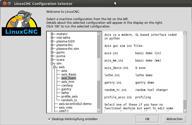

Копайте здесь! : (нужно поставить вот эту версию: http://wiki.linuxcnc.org/cgi-bin/wiki.p ... r_Manually)
Как заведёшь, так сделаешь туториал для всех.
foam2.jpg (3540 просмотров) <a class='original' href='./download/file.php?id=5182&mode=view' target=_blank>Загрузить оригинал (74.18 КБ)</a>
