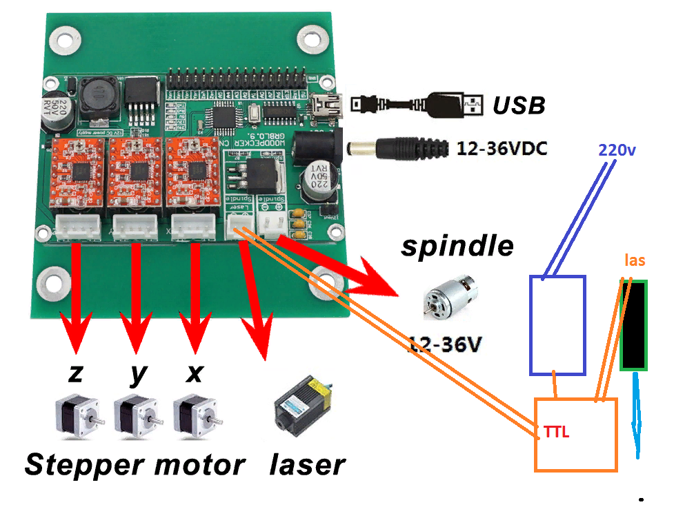

Всем привет! У кого есть информация по подключению к этой плоте лазера 7 -10W с TTL драйвером. Лазер 2.5W в программе LiteFire работает без проблем. Подключаешь его на подписанные клемы и все. А как подключить с драйвером??? В программе LiteFire есть выбор лазера по мощности. Но предел 5.5W, и то думаю, что без ТТЛ.. Китайцы рисовали картинку, но по ней не работает. Лазер светит полной мощностью и не управляется. Драйвер ТТЛ концы замыкал,-- Гаснет. Кто посоветует, как заставить его работать.

Приветствую! Станок CNC 1610 GRBL 0.9j, лазер 5500mW с TTL. Лазер подключен по схеме указанной продавцом, т.е. с основной платы (разъем лазера) на порт TTL (порт красного цвета, без маркировки, есть на ттл еще один белый подписан 12В, но его не использовал). Собственно проблема такая: лазер выжигал на мощности 40%, потом станок остановился, а программа на ПК продолжала работать. После этого станок не отвечает на команды. Пропало напряжение 12В (не горит индикатор 12в, только 24 и 5). ПК станок видит, но станок не реагирует на команды. Померил напряжение - на лазер идет 24В, на мотор 0В. Лазер проверил внешним блоком 12В 2,5А напрямую - лазер работает. Продавец конечно же отправил мне новую плату. НО... Скажите, какие меры нужно предпринять, чтобы избежать подобное в будущем? Может какие-то дополнительные настройки необходимо сделать.. или TTL подключить по-другому....или использовать при выжигании лезером БП на 12В, а при гравировке родной БП на 24В? Буду очень признателен за помощь!
Fiks
Сообщения: 289
Зарегистрирован: 08 окт 2012, 11:45
Репутация: 28
Re: Китайская плата GRBL 0.9
Сообщение Fiks »
Первое, что приходит в голову, это вышел из строя драйвер мотора. Перед использованием обязательно перепроверить установку тока на драйверах в соответствии с используемыми моторами. Этой информации в инете для таких драйверов как грязи. Для надежности дополнительно установить обдув, т.к. штатные радиаторы мало эффективны.
