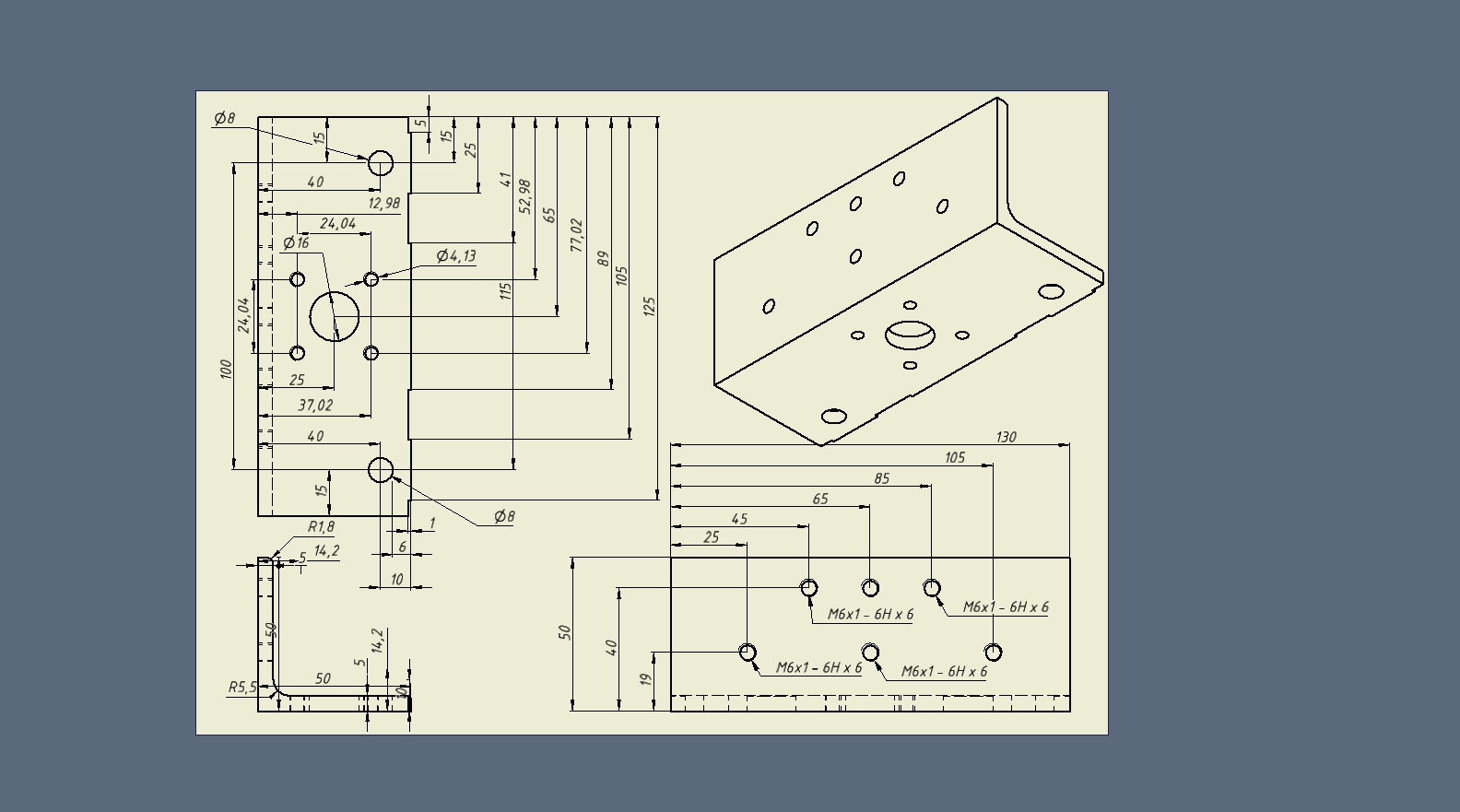

у меня железяк на 1 попытку. так что больно на глазок не наберешься железа.
вот сначала и делаю виртуально, в проге можно сразу и отверстие передвинуть и посмотреть что будет . не понравится , обратно вернуть . потом в железо превращаю.
там столько дырочек разного диаметра и половина с резьбой. так что все не упомнить . а сверлить надо в паре некоторые детали для соосности. вот к примеру всего лишь 1 деталька , а их 2 семметричные шт.
Угол 5-130 ГОСТ 8509-93.jpg (6767 просмотров) <a class='original' href='./download/file.php?id=3850&mode=view' target=_blank>Загрузить оригинал (244.36 КБ)</a>

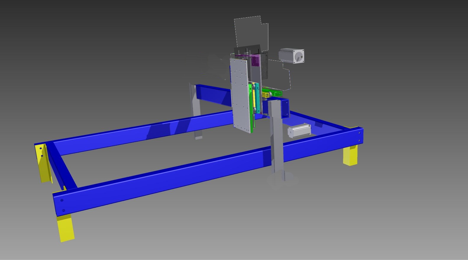

Х У Z  1.jpg (6726 просмотров) <a class='original' href='./download/file.php?id=3854&mode=view' target=_blank>Загрузить оригинал (64.48 КБ)</a>
вот еще эскиз. я не вставил пока в него ни одного болта и шпилек. чтоб модель не тормозила и крутилась быстро при просмотре. вы их сами мысленно воткните на места. я думаю в данном случае они сути не меняют .

Re: Начал делать бюджетный ЧПУ
Ось Z какой длинны получается?
И почему на ней движок самый большой?
master_70
Сообщения: 1922
Репутация: 317
Откуда: Московская_обл
Сообщение master_70 »
у меня 3 одинаковых движка. на 28 кг
ось Z рабочий ход 150мм.
общая длина 300мм
Я бы на твоем месте, сместил ось Y ниже и каретку на оси Z сместил ближе к центру оси. Тогда Рычаг на оси будет в два раза меньше. А на счет высоты подъема - все равно фреза из шпинделя высовывается далеко и нет смысла так высоко наверх уезжать.

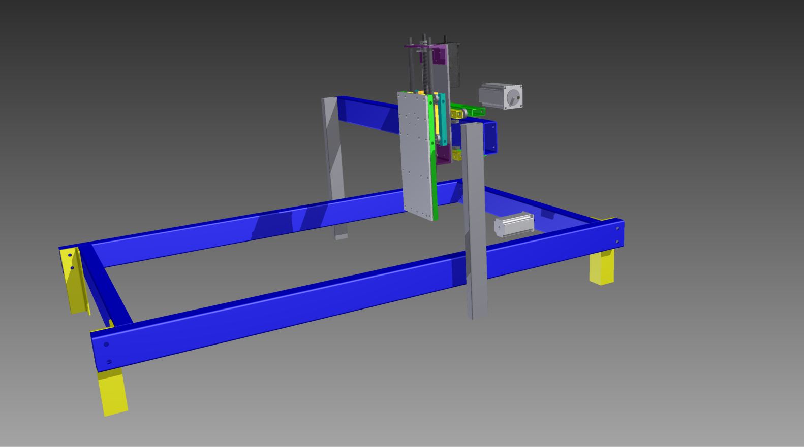

Ну как-то так. Суть в том, чтобы разместить ось Y ниже и каретку оси Z ниже.
перерисовал в гимпе :freak: .
Х У Z 1.jpg (6669 просмотров) <a class='original' href='./download/file.php?id=3901&mode=view' target=_blank>Загрузить оригинал (103.55 КБ)</a>
Ага . спасибо
теперь понял

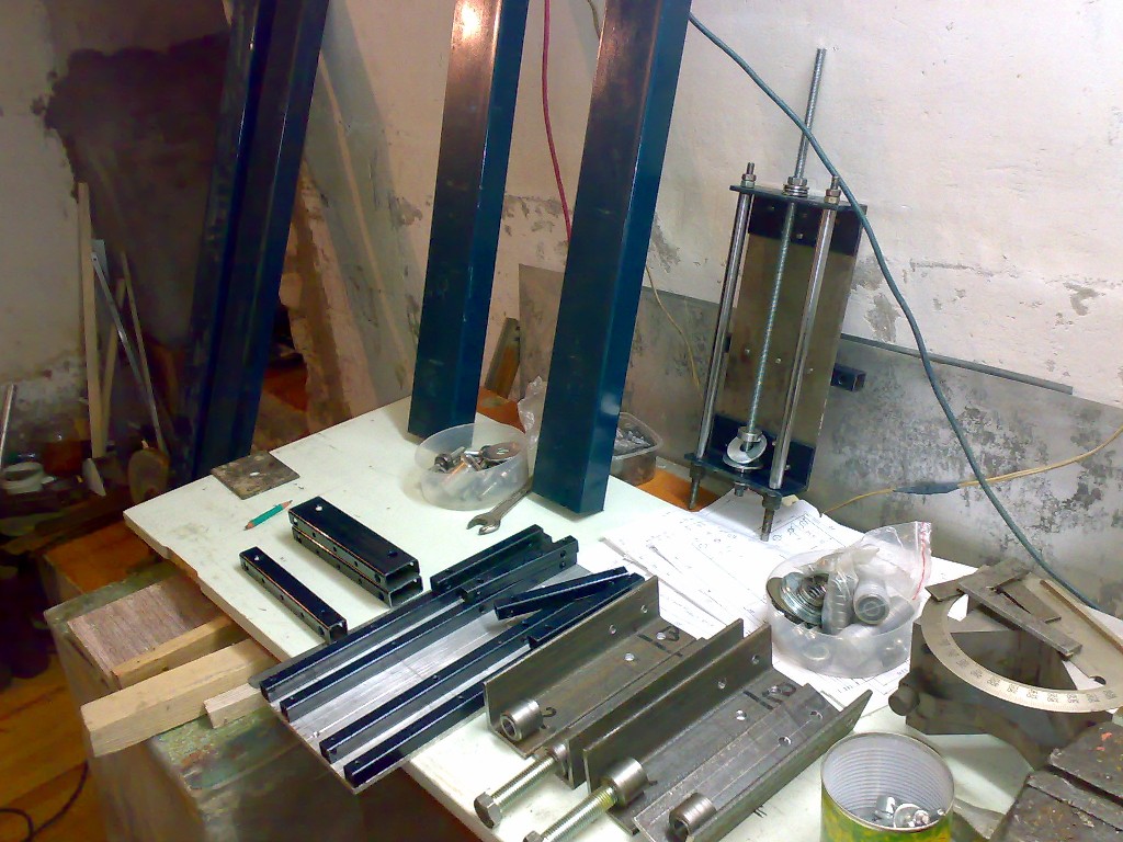

вот небольшой конструктор сделал. немного еще доделаю и начну собирать
250120121519.jpg (6649 просмотров) <a class='original' href='./download/file.php?id=3911&mode=view' target=_blank>Загрузить оригинал (233.94 КБ)</a>
Вот это интереснее :). А что у тебя в качестве направляющих по Z?
master_70
Сообщения: 1922
Репутация: 317
пока что подшипники .потом эта вся катретка полностью заменится на нормальную
это делаю для тренировки и из за отсутствия финансов. пока у нас морозы на пару недель . я успею собрать станок.
Что за цилиндры?
master_70
Сообщения: 1922
Репутация: 317
это от передних стоек какойто машины.
пришел в сервис . спросил . а мене там типа выбирай в углу . Там мама не горюй . всяких
вот выбрал самые длинные на Ф 14мм 288мм. только пришлось поковыряться чтоб разобрать
http://www.zavetrom.ru
Это хорошо! Только на счет диаметра не уверен. А резьбу на них как нарезал?
master_70
Сообщения: 1922
Репутация: 317
они с одной стороны 8мм
с др стороны 10
я просто нарезал резьбу и все . лишнее отрезал
каретка почти готова
обрезать пока не буду
попробую если будет гулять обрежу
но за ранее насверлю отверстий чтоб потом только переставить.
