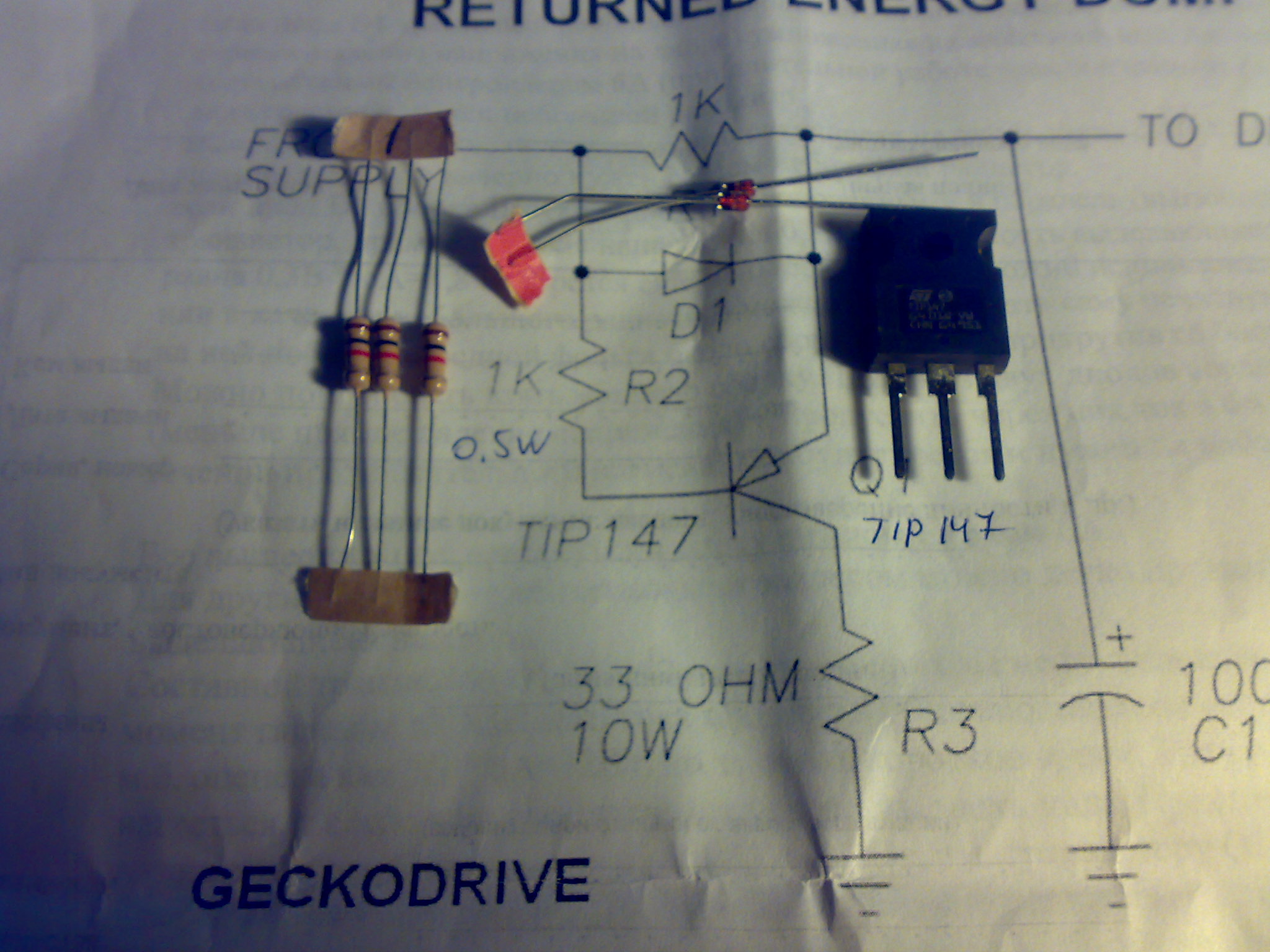

master_70 писал(а):какой из этих дампер лучше собрать.?????? те что даны по данной ссылке http://cnc-controller.ru/dumper.html
в данном случае меня заинтересовала третья схема в которой ни чего не греется.
Приглянулась третья - собирай её. На первый взгляд работоспособна. Если будут вопросы по ней - задавай.

но проще кажется первая. :)
там в схеме есть сопротивление на 33 ома 10 ват.
а в третей два по 68 параллельно это тоже 34 ома получается , можно ведь и 1 поставить на 33ома?

master_70 писал(а):но проще кажется первая. :)
Можно. Смысл этого резистора - выделить на нём избыточную энергию. Всё равно как выделять на одном или на двух. Главное, что бы номинальная мощность резисторов позволяла выделить такую мощность.

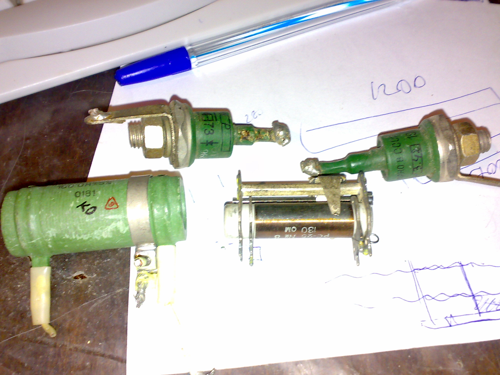

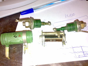

вот купил деталек. только не нашел резистор на 10 ват 33 Ом. буду искать или матать.
хочу собрать 2 схемки первую и третью
211220111463.jpg (6559 просмотров) <a class='original' href='./download/file.php?id=3473&mode=view' target=_blank>Загрузить оригинал (402.02 КБ)</a>
и вот
211220111465.jpg (6559 просмотров) <a class='original' href='./download/file.php?id=3474&mode=view' target=_blank>Загрузить оригинал (464.32 КБ)</a>
порылся в закромах своих , вот такие диоды нашел и сопотивление. одно на 35 ват. второе на 25.
завтра еще в один маг сгоняю может там есть.

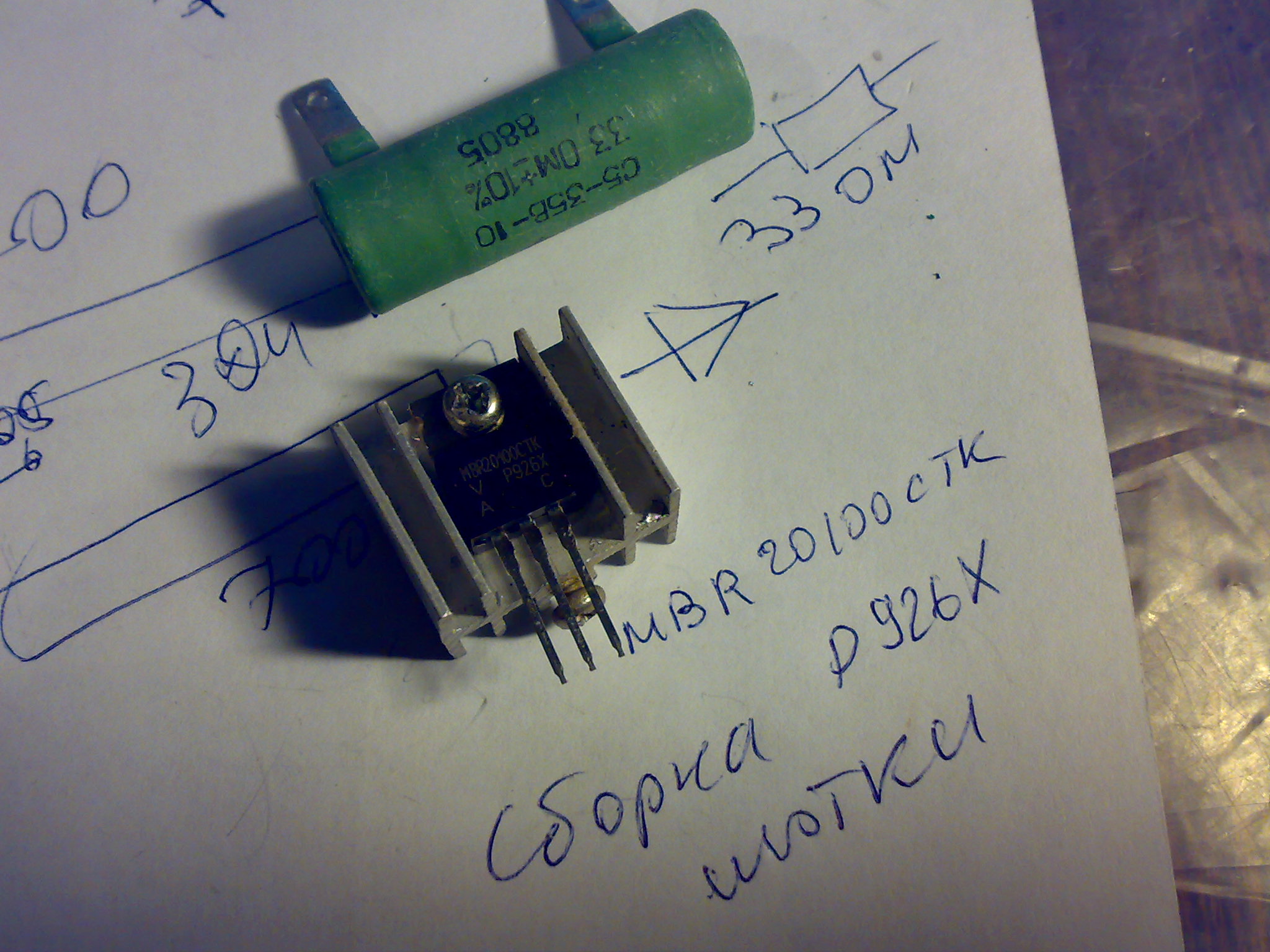

221220111467.jpg (6546 просмотров) <a class='original' href='./download/file.php?id=3480&mode=view' target=_blank>Загрузить оригинал (424.18 КБ)</a>
вот еще что есть.
221220111475.jpg (6539 просмотров) <a class='original' href='./download/file.php?id=3491&mode=view' target=_blank>Загрузить оригинал (460.81 КБ)</a>

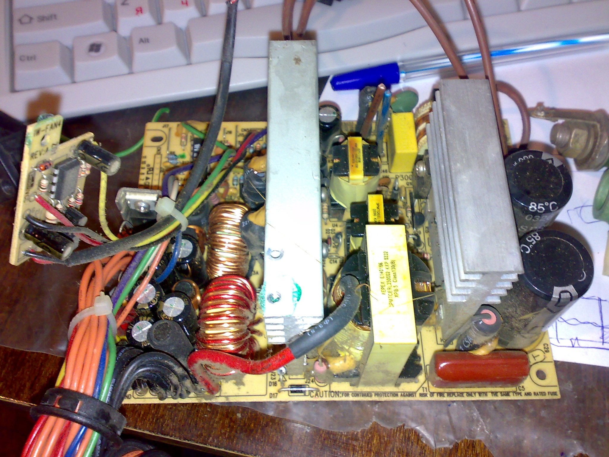

вот еще есть такое . может что из него пригодиться для дампера.
221220111468.jpg (6545 просмотров) <a class='original' href='./download/file.php?id=3481&mode=view' target=_blank>Загрузить оригинал (655.39 КБ)</a>

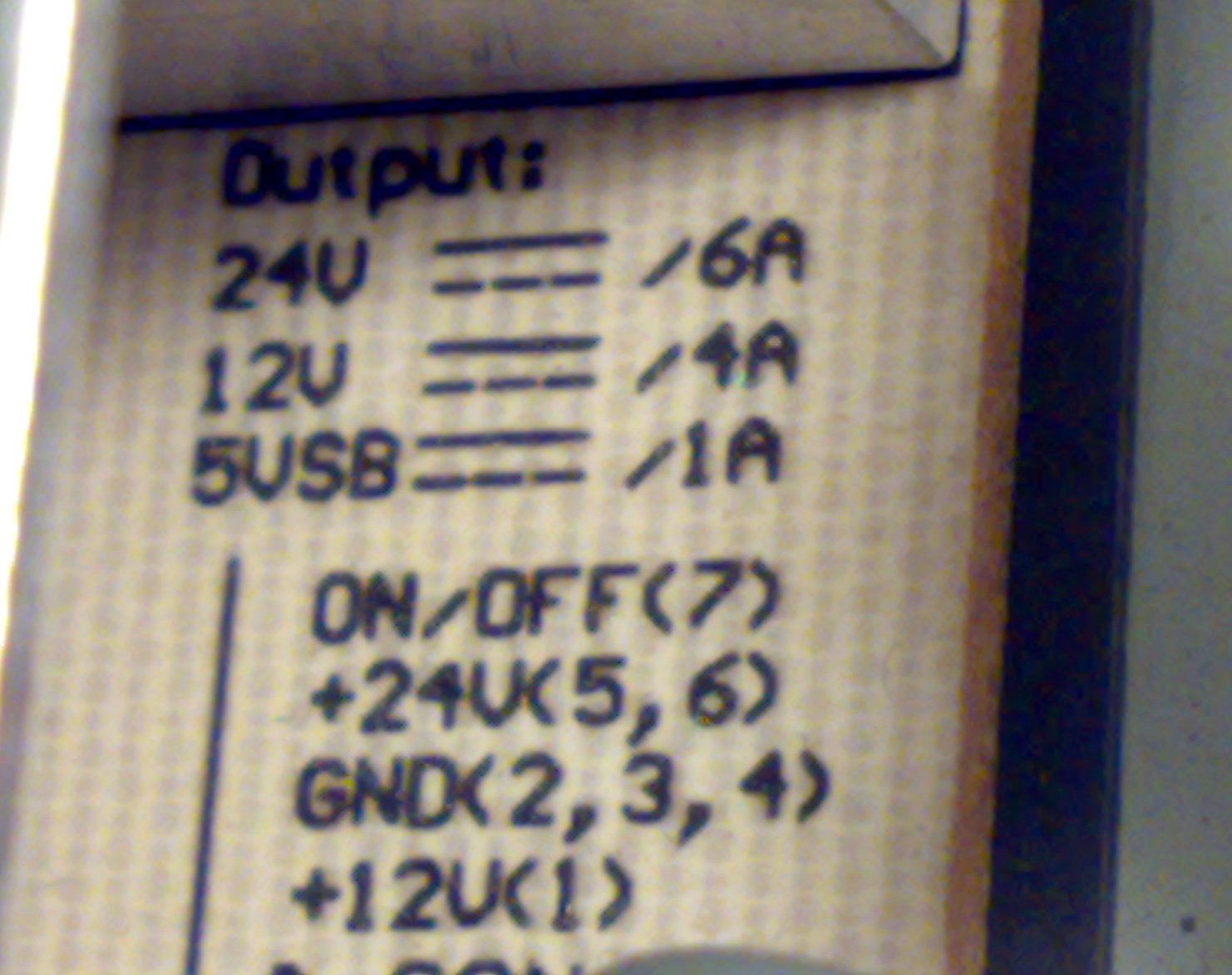

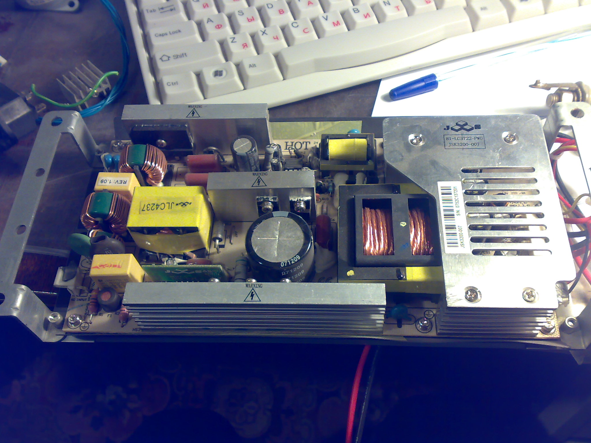

еще отдали БП от плазменного телевизора. надо проверить. может и не работает
24в на 6А
221220111472.jpg (6545 просмотров) <a class='original' href='./download/file.php?id=3482&mode=view' target=_blank>Загрузить оригинал (482.75 КБ)</a>
221220111471.jpg (6545 просмотров) <a class='original' href='./download/file.php?id=3483&mode=view' target=_blank>Загрузить оригинал (197.31 КБ)</a>

этот БП от плазменного телевизора не работает
будем на запчасти его дробить для будущего БП

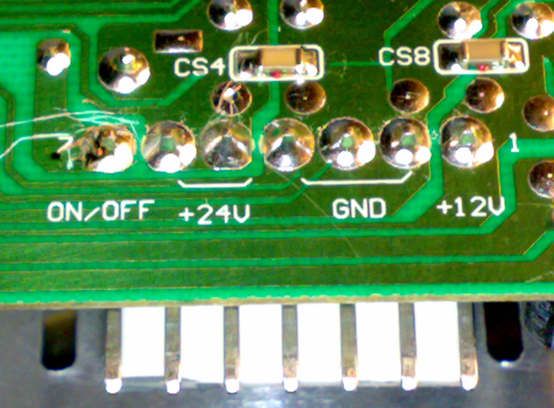

Некоторые блоки не рабоают без нагрузки. Попробуй подключить какой-нибуть мощный резистор. Посмотри пайку (пошатай детали). Конденсатры не вздутые? Нет следов гари или запаха неприятного?

_taras_ писал(а):Некоторые блоки не рабоают без нагрузки. Попробуй подключить какой-нибуть мощный резистор. Посмотри пайку (пошатай детали). Конденсатры не вздутые? Нет следов гари или запаха неприятного?
ага я также подумал. не нашел ни каких признаков гари и прочих гадостей. пошевелил все детальки .снял корпус и внимательно осмотрел его. и нашел 1 контакт , вернее надпись ON\OFF под группой кантактов где разьем. попробую подключить лампочку на 12 В .
и непонял еще, если 1 контакт то с чем его замыкать.? с GND ?

Petka
Сообщения: 228
Зарегистрирован: 17 апр 2011, 12:23
Репутация: 20
Re: Нужна схема простого БП на 24 В 3-5А 400-500Вт
Сообщение Petka »
Обычно замыкают на землю.

перепробовал все что в моих силах не работает железяка.

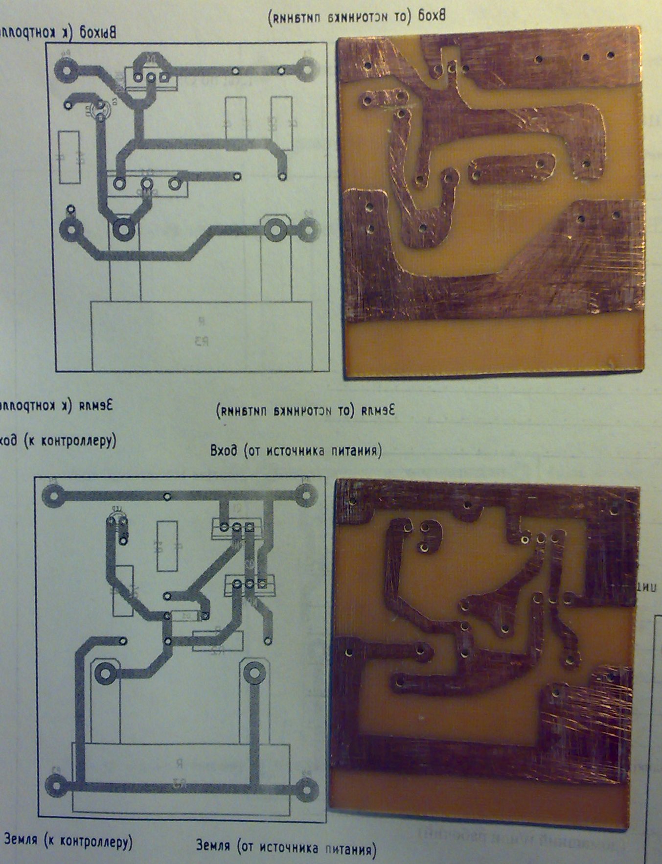

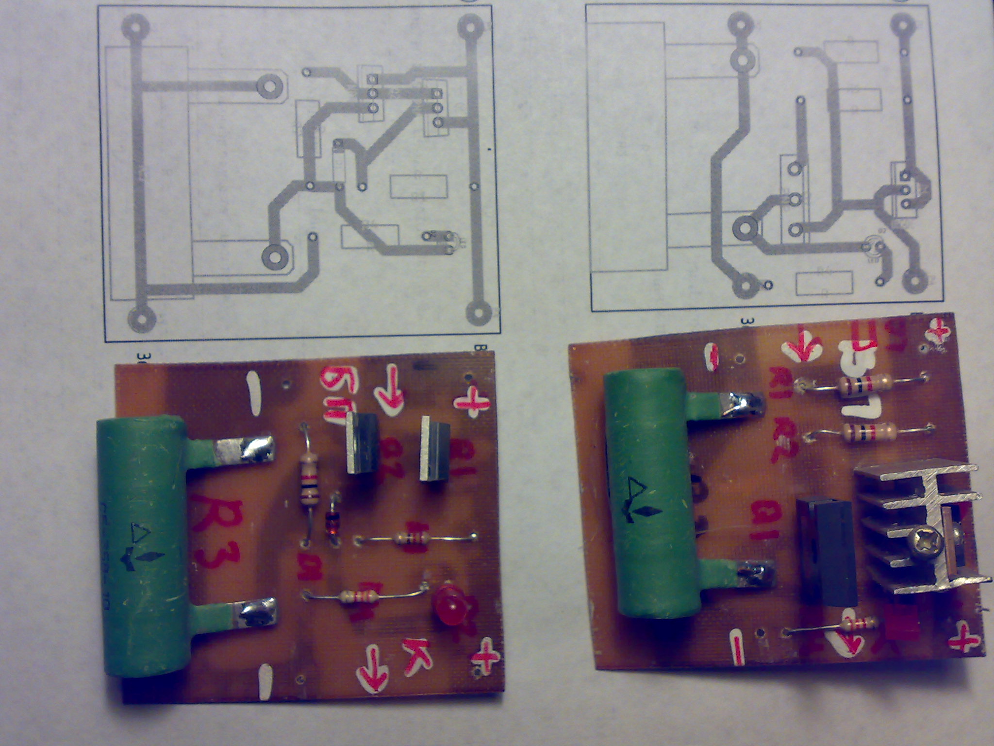

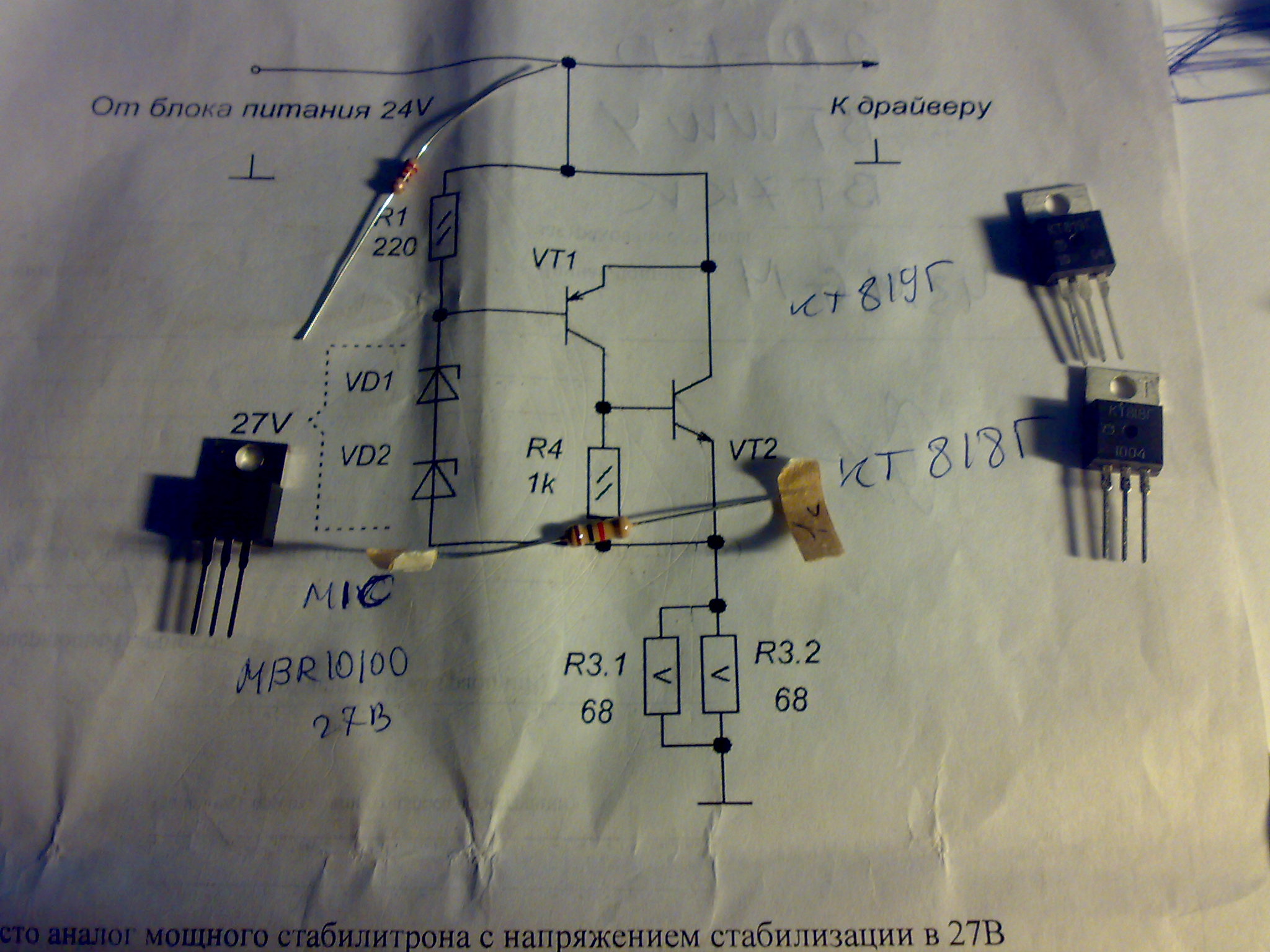

Сегодня спаял дампер.
даже два. по 1 и 3 схеме. Печатные платы рисовал Петр. я бы сам токого нарисовал . темболее не зная выводов на транзисторах и подобных детальках.
251220111480.jpg (6469 просмотров) <a class='original' href='./download/file.php?id=3505&mode=view' target=_blank>Загрузить оригинал (341.8 КБ)</a>
261220111483.jpg (6469 просмотров) <a class='original' href='./download/file.php?id=3506&mode=view' target=_blank>Загрузить оригинал (453.15 КБ)</a>
только еще не припоял свето диод. незнаю куда плюс куда минус (анод, катод) .
резисторы на 33 ом приклеил на термо клей.
осталось только провода и педохранитель. И вопрос . как проверить работоспособность???.
http://www.zavetrom.ru

master_70 писал(а):Сегодня спаял дампер.
Плюсом (анодом) к R3, минусом (катодом) к R4.
Схема 1 проверяется следующим образом: На выход подключается источник питания с бОльшим напряжением, чем на вход. Например на вход подключается источник питания 12Вольт. Проверяется что на резисторе R3 не падает напряжение (меряется мультиметром) и при этом не горит светодиод. Далее на выход дампера подключается источник напряжения 24 Вольта и проверяется, что на резисторе R3 появляется напряжение около 24 вольт. При этом светодиод должен светиться. Осторожно, компоненты при этом могут быть очень горячими, особенно R3. Внимание: Все источники питания должны быть рассчитаны на ток более 1 Ампера!
Для проверки схемы 3 надо сначала на вход подать 24 Вольта и убедиться, что на резисторе R3 не падает напряжение и светодиод не горит. Далее надо заменить источник питания на 27...36 Вольт и проверить, что на резисторе R3 появляется напряжение и светодиод светится.
В первой части опыта (когда дампер не активен и светодиод не горит) в разрыв провода от источника питания надо поставить предохранитель. (до 1А невключительно). Он НЕ должен перегорать.
Во второй части опыта предохранитель надо увеличить (от 2А включительно). Он тоже не должен перегорать.
P.S. При первом пуске непроверенных электронных схем защищайте глаза. Некоторые компоненты при неправильном подключении могут мгновенно разогреваться и разлетаться на мелкие куски. Про сильный разогрев выше я уже написал. Соблюдайте и иную технику безопасности, берегите своё здоровье.

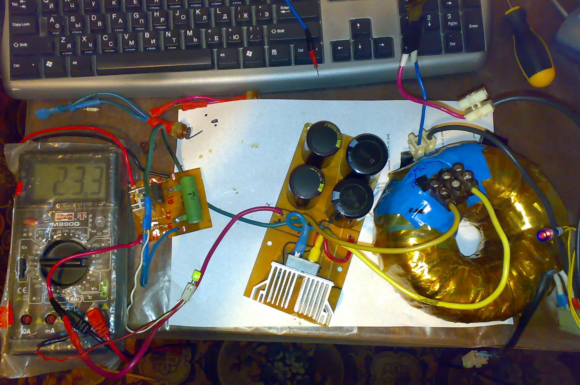

master_70
Сообщения: 1922
Репутация: 317
Откуда: Московская_обл
Сообщение master_70 »
подключил . посмотрел как оно работает.
вроде работает
261220111486.jpg (6463 просмотра) <a class='original' href='./download/file.php?id=3507&mode=view' target=_blank>Загрузить оригинал (463.62 КБ)</a>
осталось кудато это все разместить.
какую нибудь коробочку сварганю .

Сообщение Petka »
На выход напряжение даёт это ещё не значит что работает. Это просто значит что диод в прямом включении пропускает ток.
Проведи эксперименты по срабатыванию дампера.(что-бы светодиод зажигался)
