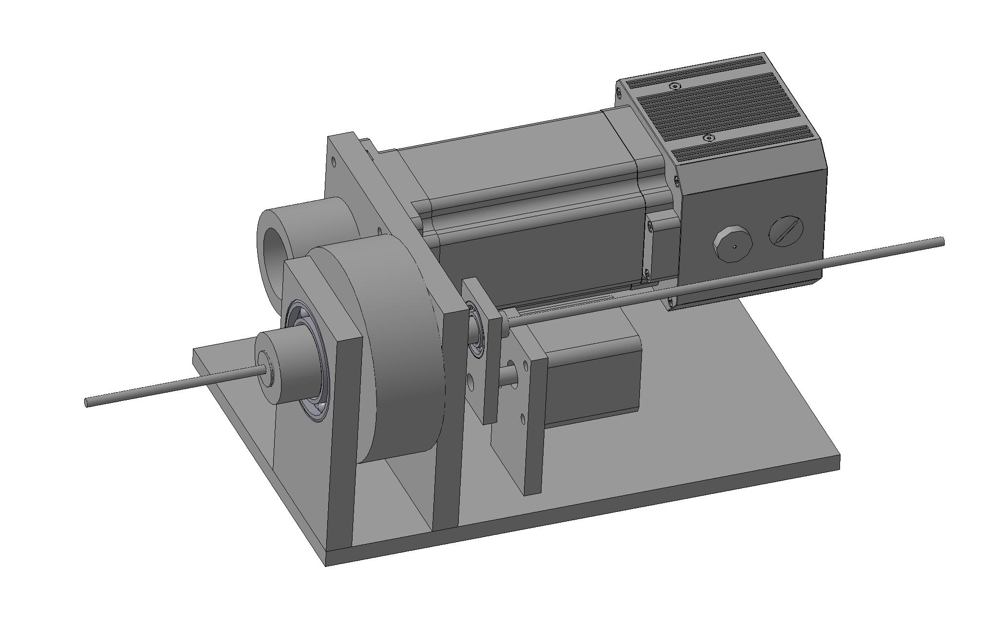

предприниматель.jpg (3738 просмотров) <a class='original' href='./download/file.php?id=3969&sid=e27e722737c377dd34b4dc27fe0a660a&mode=view' target=_blank>Загрузить оригинал (153.45 КБ)</a>
Не отрисовывал косозубые шестерни так как сильно лень запариваться с библиотеками :)
угадал систему с чудоцангой?
Поворотный узел у меня свой разработан, могу скрин выложить если интересует...

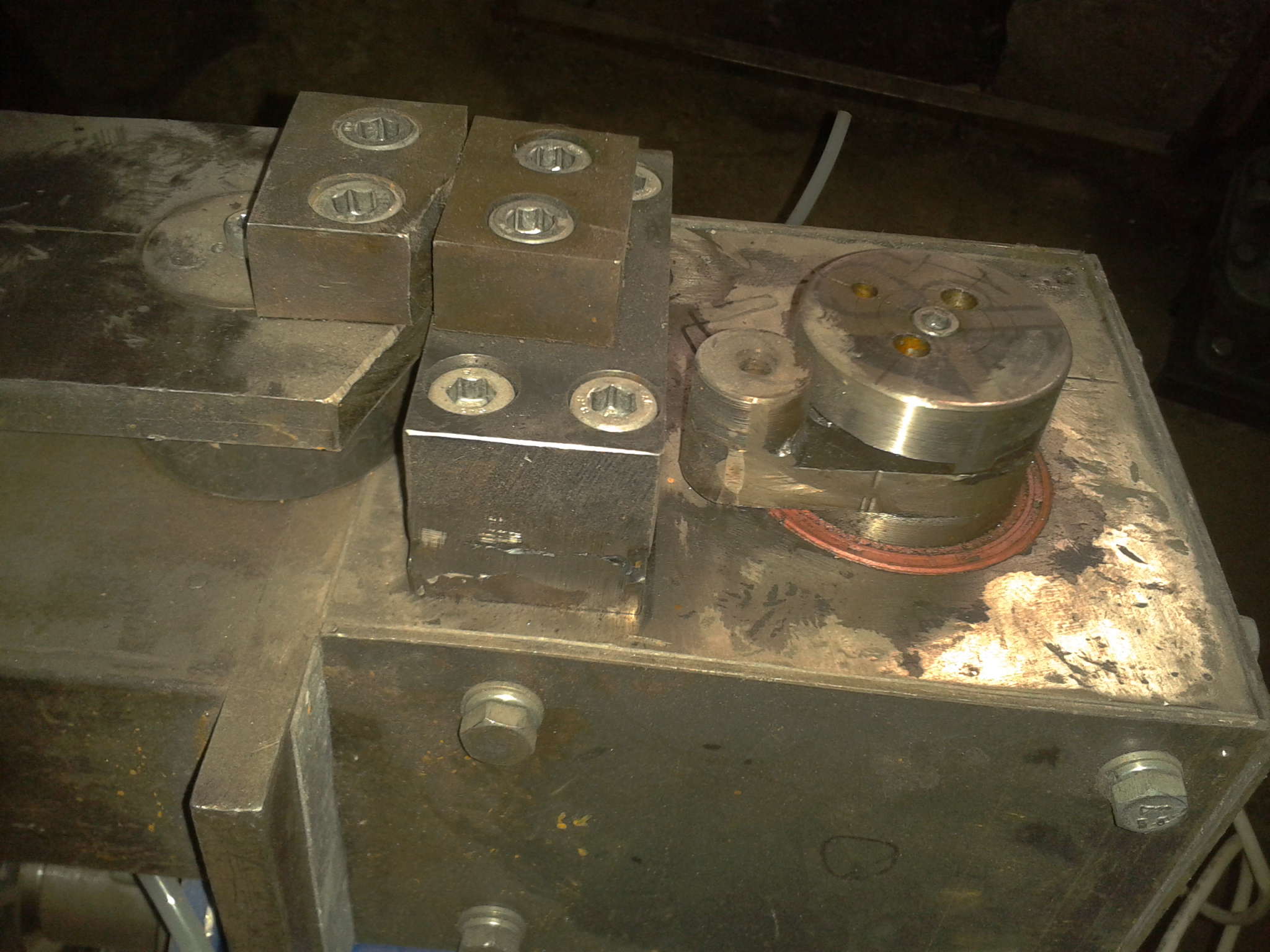

IMG_2864111.jpg (3727 просмотров) <a class='original' href='./download/file.php?id=3974&sid=e27e722737c377dd34b4dc27fe0a660a&mode=view' target=_blank>Загрузить оригинал (349.51 КБ)</a>
wldev
Сообщения: 1600
Репутация: 510
Настоящее имя: Сергей Бочаров
Откуда: Новосибирск
Re: Станок для гибки проволоки. Помощь в разработке.
Сообщение wldev »
На фото это ваш станок?
А какой у него диаметр центрально вала (который неподвижен при гибке) и какой он длины?
Loituma
Сообщения: 508
Репутация: 57
Сообщение Loituma »
нет фото ахиста, мой полный аналог

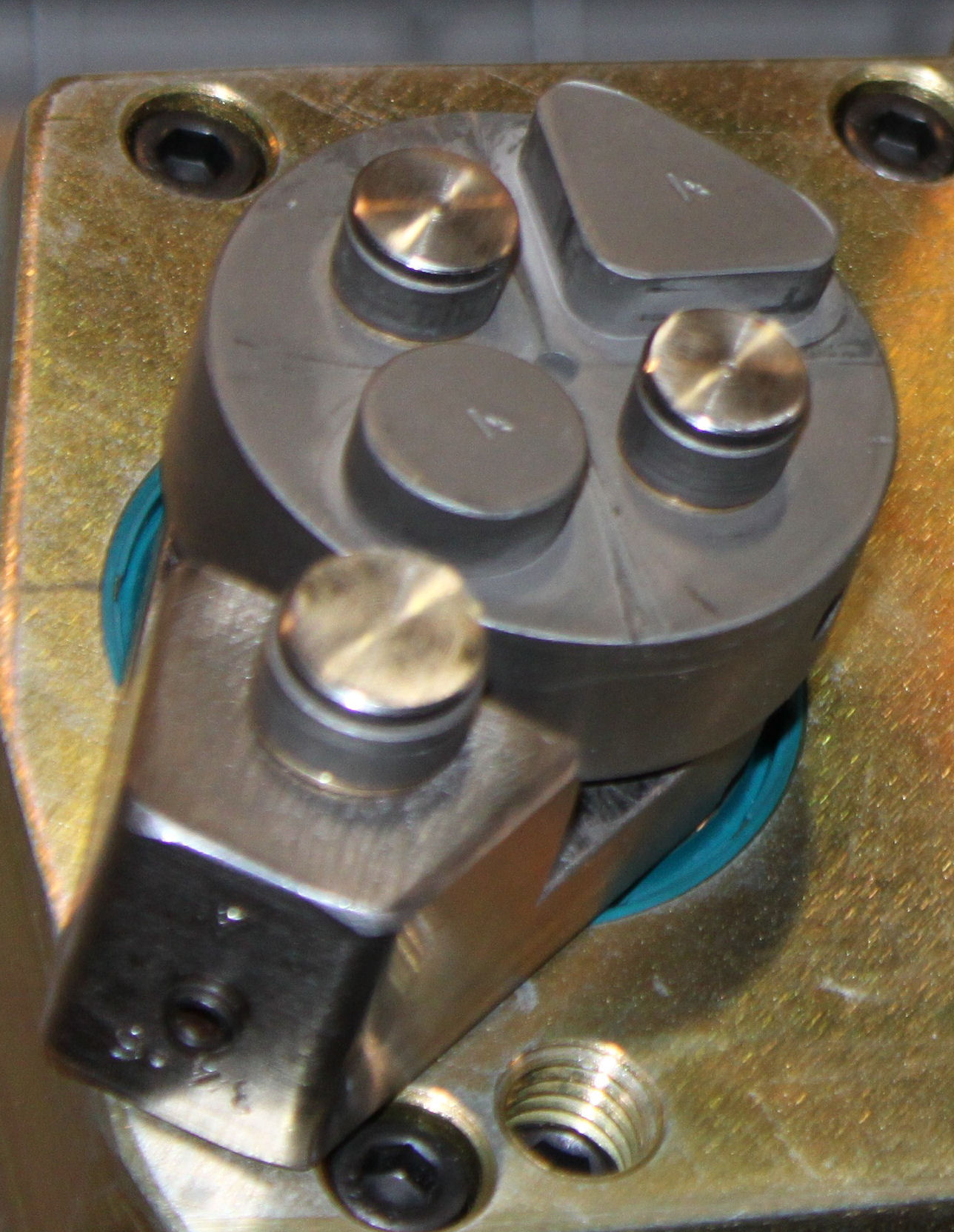

2012-01-30 16.37.36.jpg (3671 просмотр) <a class='original' href='./download/file.php?id=4008&sid=e27e722737c377dd34b4dc27fe0a660a&mode=view' target=_blank>Загрузить оригинал (920.1 КБ)</a>
Вот мой аналог.

Loituma писал(а):Вот мой аналог.
впечатляет
молодец
