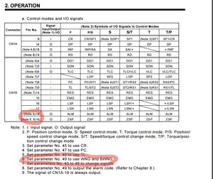

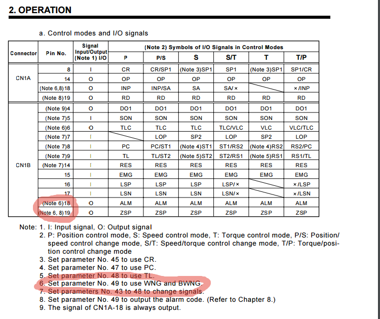

Ошибки типа варнинг тоже можно вывести на внешний выход.
Надо ли оно вам - решать вам =)

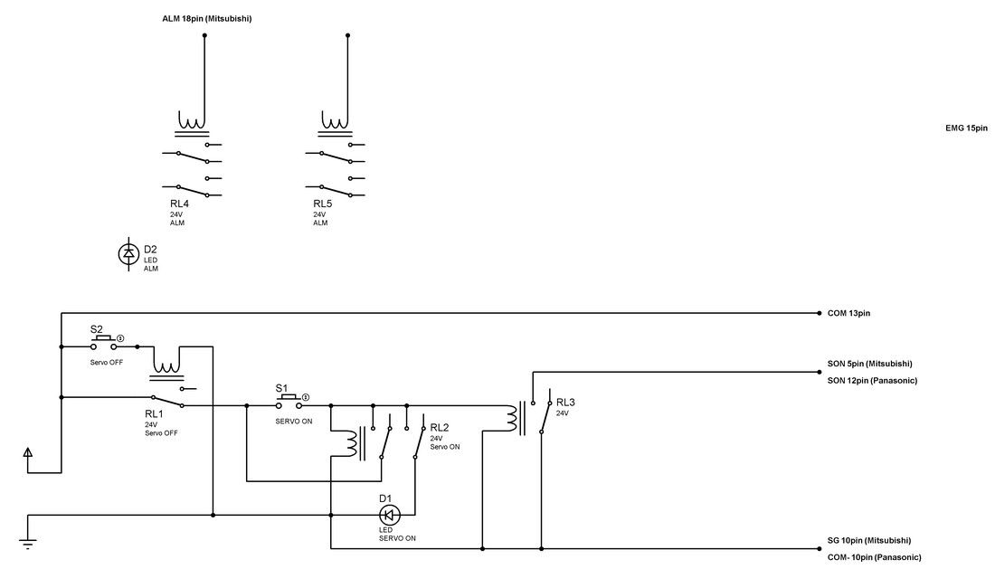

Nikomas
Сообщения: 681
Репутация: 64
Откуда: Беларусь
Re: Шкаф портальника на сервах. Нужен совет.
Сообщение Nikomas »
Hanter писал(а):провод поврежден..
Для усиков использую обычный экранированный кабель 4х1,5. Думаю сами понимаете что сервокабель для хобийников неоправданно дорог. Радиус сгиба попробую сделать максимальным, но все же: как можно предупредить переламывание жилы?
ScrewDriver писал(а):как дела с сервами?
Накидал схему Servo ON.
servo.jpg (1867 просмотров) <a class='original' href='./download/file.php?id=102031&mode=view' target=_blank>Загрузить оригинал (37.84 КБ)</a>
Теперь прикидываю схему ALM. Чтобы ошибка из любого усилка или внешняя кнопка-грибок замыкала EMG.
