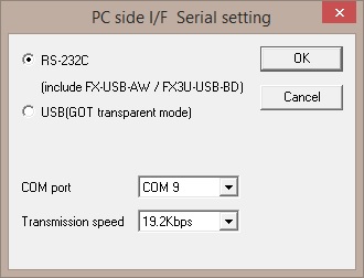

Купил китайский ПЛК типа FX1N , установил GX Developer. Подключил ПЛК к ПК через переходник USB - RS232 , в программе настроил порт и попытался сделать тестовое подключение к ПЛК, программа пишет что ПЛК не обнаружен. Хочу понять в чем причина , так как я первый раз сталкиваюсь с ПЛК и не знаю ,как правильно к нему подключатся . На ПЛК есть тумблер TOP - RUN , в каком положении он должен стоять при попытке подключится к ПЛК и прошить его ? Возможно причины в софте ,GX Devloper я скачал с торента и поставил на Windows 8, при установке была проблема с установкой какого то драйвера , типа что он на 32 битную версию а у меня 64 , короче как он установился я толком не знаю .Программа запускается , СОМ порт находит , но ПЛК не отзывается. Я посмотрел что на сайте Mitsubishi есть еще софт GX Works 2, я так понял он более новый чем GX Developer которого вообще нет на оф сайт, может нужно использовать его? Вот только я не понял этот софт платный или нет и как его скачать с оф. сайта тоже не понятно.

Проверь чтобы в настройках Developer было 8 бит и четность чтобы правильная была (вроде бы none). Скорость 19200.

Смотрю что в программе можно настроить только номер порта и скорость , а вот битность и четность не понятно где менять. Может я не тот тип ПЛК выбрал при создании проекта ? Но Developer пишет что ПЛК не отвечает , если бы я не правильно выбрал тип ПЛК он наверно написал, что тип подключенного ПЛК не соответствует выбранному в проекте.

meganom, Делаю так:
- создаю новый проект;
- настраиваю подключение, выбор ком порта и скорость 38к (на плате указано так, и на сайт производителя так же 38к.);
- тест соединения.
