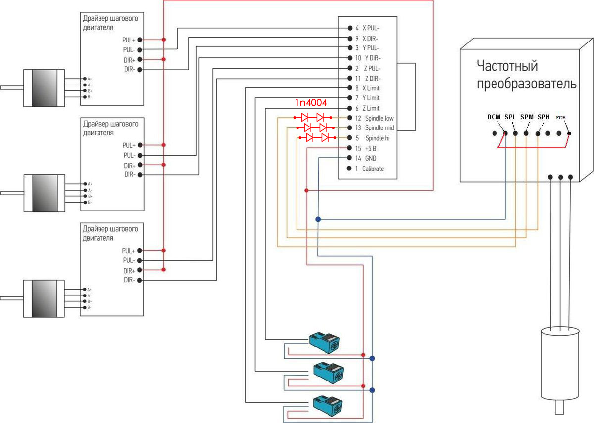

прозвонил выводы SP- L, M, H относительно GND у обоих плат, у синей в пределах 9-10кОМ, у красной в пределах 750-770ом, полагаю столь низкое сопротивление инвертор считает за управляющий сигнал и шпиндель начинает крутится :\

Это косвенные данные.
Мерить надо напряжения логической единички и логического ноля.

Найдете на коммутационной плате резистор, подтягивающий выход на минус?

Если есть подозрение, что входы инвертора слишком чувствительные, то можно тупо подключить их через диод к колодке коммутационной платы. Анод к инвертору, катод в колодку. Можно через два впослед.
Можно совсем через задницу, использовать один диод на все, от минуса коммутационой к общему сигнальному проводу инвертора. Но это совсем через задницу, чревато.
Один диод поднимает порог срабатывания уровень нуля на входе на 0.6 вольта. Два впослед - на 1.2 вольта.

можно конечно, для самоуспокоения:) просто я прозвонил интерфейсную плату отключенную от всего, между выводом GND и выводами SPx - 8-10мегом
lkbyysq писал(а):Если есть подозрение, что входы инвертора слишком чувствительные, то можно тупо подключить их через диод к колодке коммутационной платы. Анод к инвертору, катод в колодку. Можно через два впослед.
мысль,
экзекуцию платы отложу на завтра, завтра попробую
3 индикаторных светика, которые висели на SPx пинах так же отпаял, ничего не дало

заработало :D , подключение в разрыв 2х последовательно соединенных диодов на каждый пинов решило проблему, сейчас шпиндель нормально управляется из NC-Studio
подключение как на рисунке:

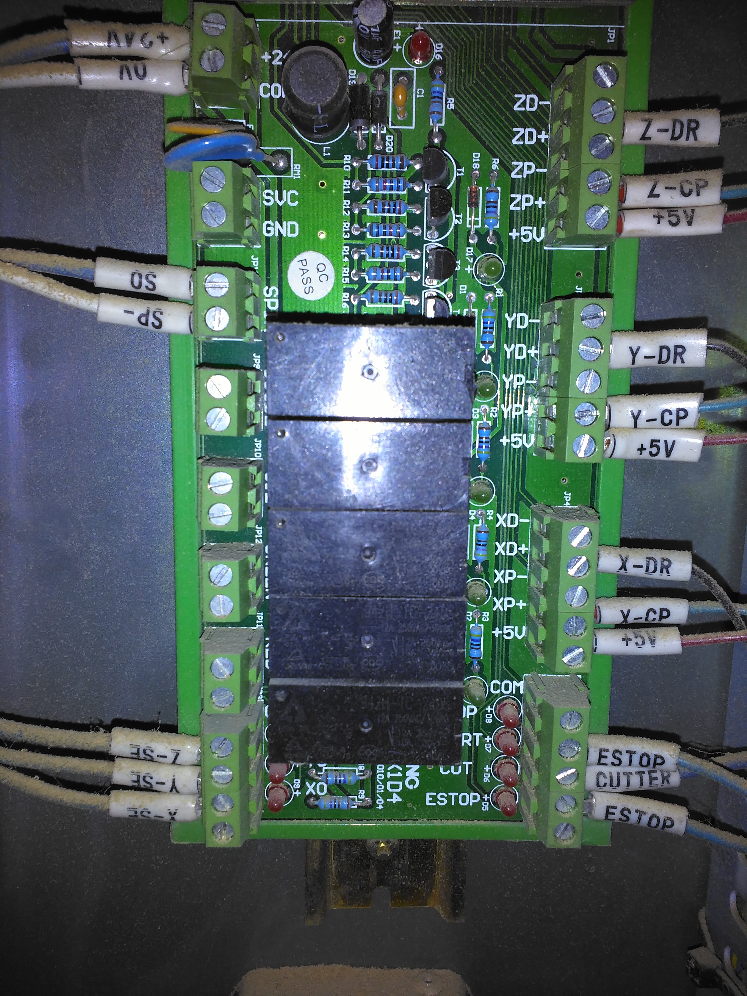

Господа, возможно, я не совсем по теме, но подскажите, пожалуйста что из этого SPL, SPM и SPH? Приведенную плату меняю на ту, которая обсуждается в данной теме.

ven0hm писал(а):Господа, возможно, я не совсем по теме, но подскажите, пожалуйста что из этого SPL, SPM и SPH?
А нету. https://yadi.sk/i/Xpk4o6QAkUpfe - страницы 6,7.

Ну тогда Вам надо соединить между собой проводом SPL, SPM и SPH, и на них бросить S0(что на фото). SP- бросите на G.

lkbyysq писал(а):Ну тогда Вам надо соединить между собой проводом SPL, SPM и SPH, и на них бросить S0(что на фото). SP- бросите на G.
Спасибо! Это сработало на вкл-выкл шпинделя.
Однако обороты, что в общем логично, не регулируются. Подозреваю, что если опустить уровень сигнала (например, диодами, как было предложено ранее), то можно получить трехступенчатый переключатель скорости вращения шпинделя. Или нет?
